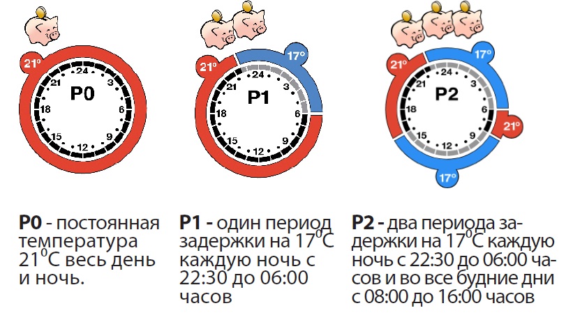

Если вы планируете только модернизацию термоголовок, то можно существенно сэкономить и не покупать центральную панель и термоголовки с Wi-Fi.
Существуют также программируемые термоголовки Danfoss Living Eco.
Где каждая термоголовка настраивается на свое недельное расписание.
Используется либо одна из заводских программ, либо создается индивидуальная.
Удачное решение, особенно для уже готового дома (в Европе это позиционируется как замена терморегуляторов, экономящая энергоресурсы) - но я все же остановился на использовании системы с центральной панелью. Так как на нее собираюсь "повесить" наружное освещеие, полив газона, электричские теплые полы, а не только термоголовки.
Такая термоголовка не только включается и выключается в соответствии с недельным расписанием. Но также адаптируется под ваш дом. А именно, если вы поставите комфортный режим (например +21С) с 6 по 9 утра, то термоголовка приоткроет клапан раньше (подстраивается под индивидуальные условия в доме автоматически) - так чтобы к 6 утра уже обеспечить заданную температуру.
