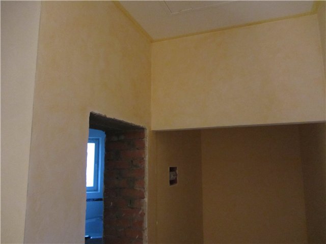

Шаг второй - добавляем блеска декоративным покрытием мираж от Эльф-декора (фото 3, 4). Фото не передает реального вида, но я результатом осталась довольна. Да и мужу понравилось...

Исполнение мое.... я долго решалась применить известковую шпаклевку в декоративных целях.... блеска добавила для общей картинки - плитка глянцевая, поэтому в комплексе смотрится неплохо.... одна стеночка осталась матовая - там будет шкаф.

Решила поступить проще - покрасить стены известковой краской Прималекс цвета кофе с молоком. Но над центральной стенкой и где будет зеркало - решила добавить несколько декоративных эффектов. Первый шаг - эксперимент с известковой шпаклевкой - добавляем немного рельефа (фото 1, 2). Шаг второй - добавляем блеска декоративным покрытием мираж от Эльф-декора (фото 3, 4). Фото не передает реального вида, но я результатом осталась довольна. Да и мужу понравилось...
Неплохо у вас получилось, но рекомендую вашу работу ещё покрыть лаком Д-105 для защиты поверхности от влаги. Есть кстати в Эльф-Декоре перламутровый бежевый лак Д-105, но это на любителя.

В базе ТОСКАНА присутствует вкрапления слюды, которая придаёт поверхности довольно интересный вид , к сожалению в эконом варианте такого не добится.

Спасибо! Пока не буду ничем покрывать - продолжим эксперимент, посмотрим, как поведет себя гремучая смесь известковой шпаклевки, известковой краски и декоративного покрытия Мираж :D
Конечно не возможно воспроизвести один в один покрытие Тоскана, оно мне нравится именно в сером цвете, что-то похожее у нас только в одной комнате....
А как оно должно себя повести?:) Материалы же идентичные, да да Мираж тоже на основе минерального всязующего (т.е. шпаклёвки). Мираж не влагостойкий материал и если не покрыть его , то при высыхании кондесата или брызг, будут оставатся разводы другого цвета.

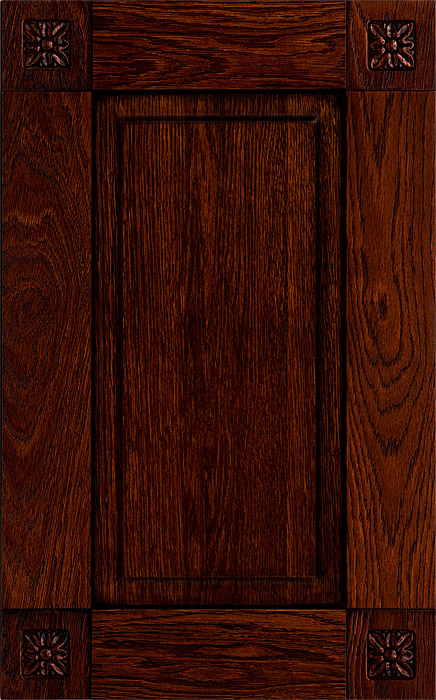

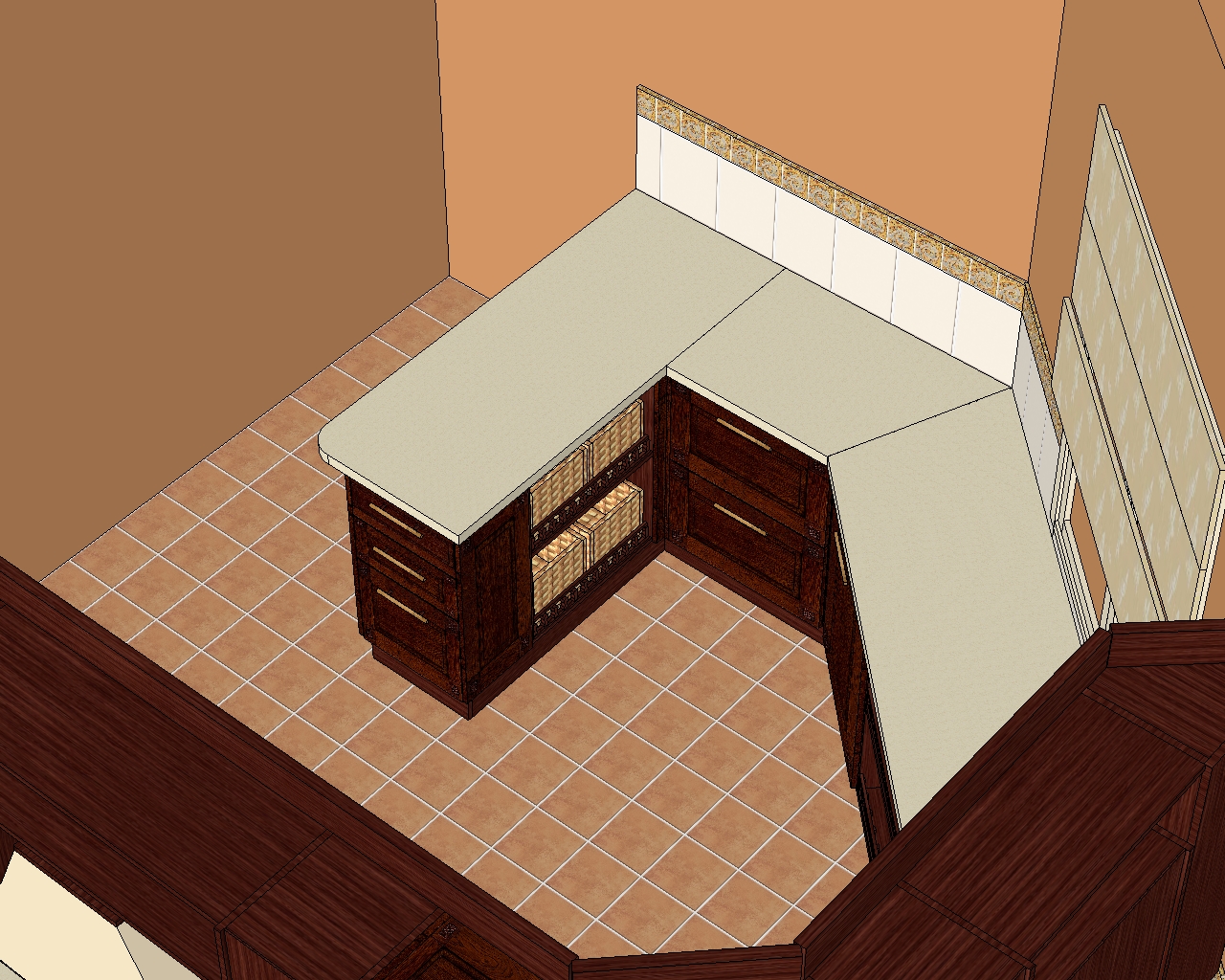

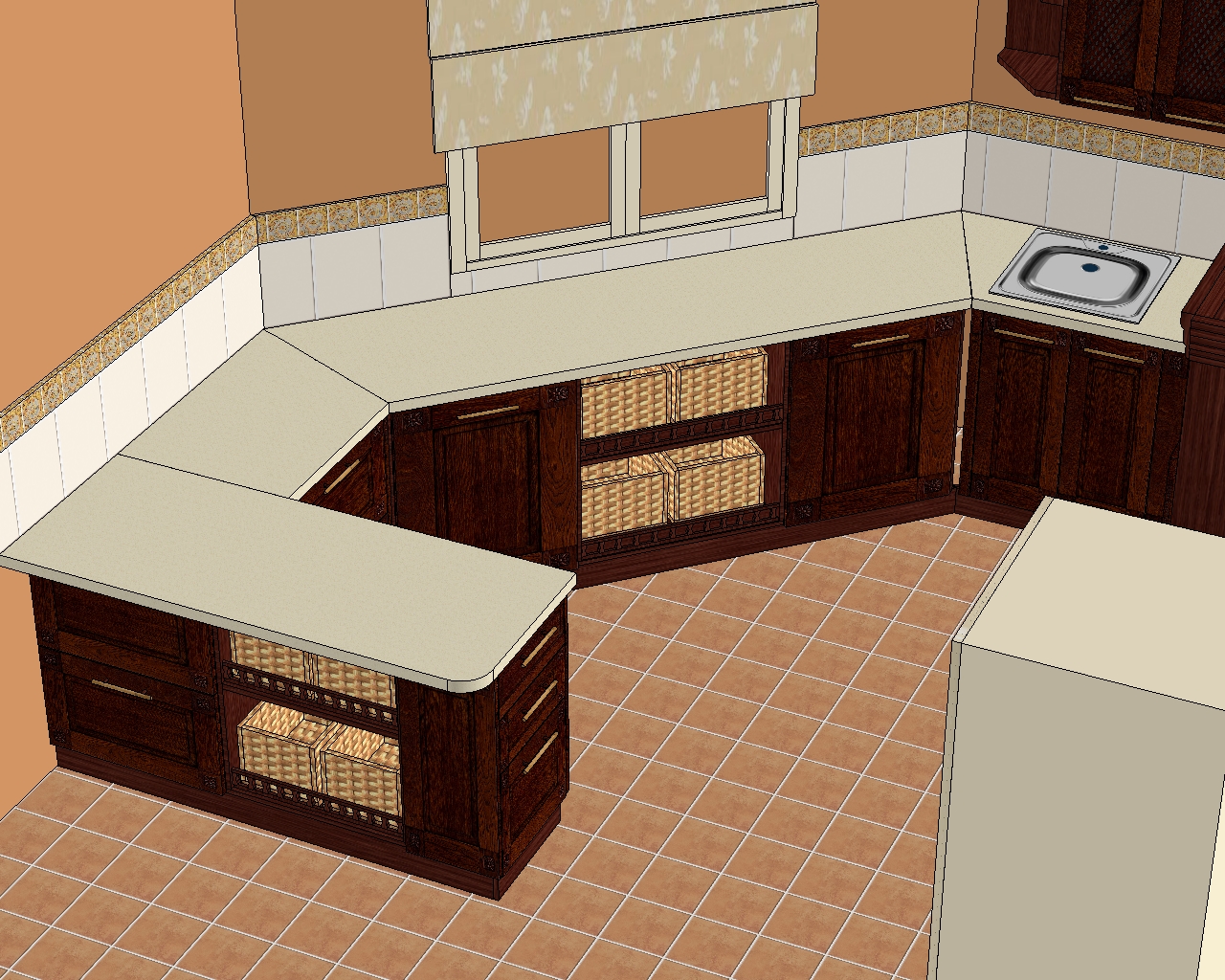

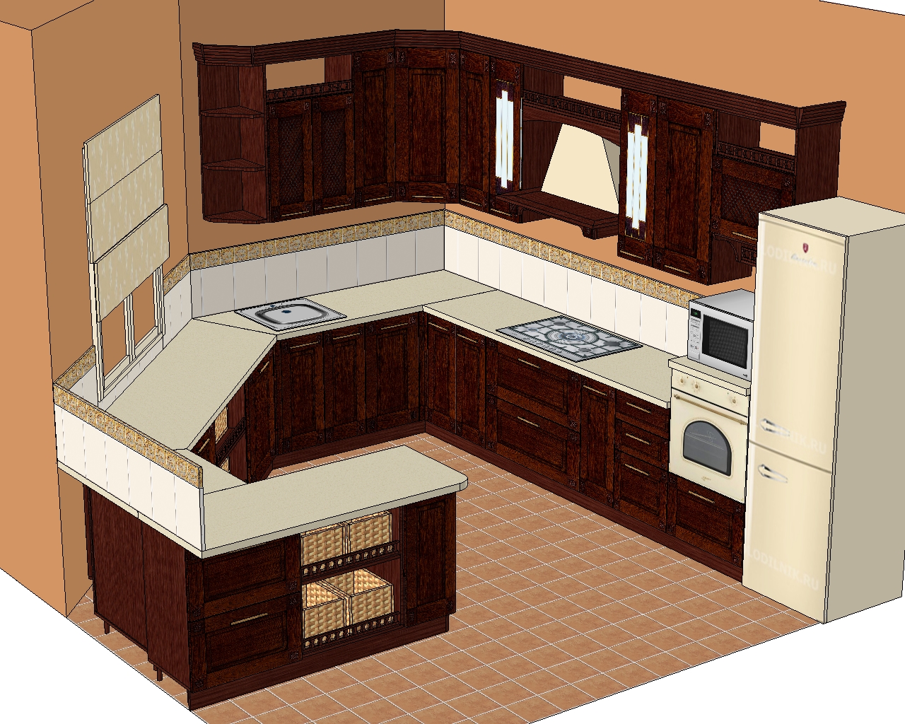

Муки выбора кухни продолжаются, если бы я знала, что это такой сложный и длительный процесс - начала бы раньше его отрабатывать.... Так что Новый год будет у нас без кухни, ну и сам переезд пока тоже откладывается.... Либо установим керосинку на время :D

О, за эскиз кухни спасибо! Красота!!!
А у Вас там одно окно? Мы вот аж два окна на кухню втулили, теперь проблематично мебель туда поставить... В общем, красота как всегда требует жертв:) Из чего столешницу делать будете?

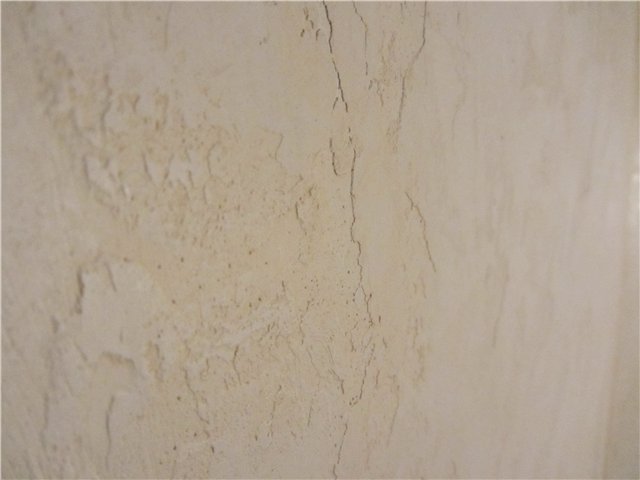

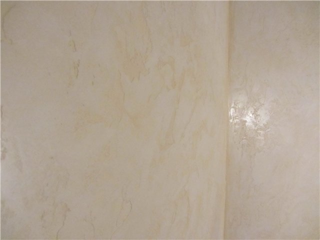

Да именно сделала и покрыла.... Дело в том, что я хочу получить конфетку используя материалы, которые мне нравятся в разрез технологии.... На такие эксперименты мастера навряд ли пойдут.... Вот я и экспериментирую, себя же точно ругать не будешь в случае чего.... У нас стены оштукатурены известковой штукатуркой, поверх которой нанесена известковая шпаклевка, выглажена до идеального состояния под покраску.... Стены в жилых комнатах я покрасила известковой краской, а в холле, гостиной и кухне-столовой хочется декора по гламурней....
Очередная авантюра состояла в том, что не применяя грунтовку (просто водой смочить стенку) наносится еще один слой известковой шпаклевки в хаотичном порядке. Таким образом получилось два однородных слоя, потом все это покрывается воском в цвете.... Думаю, что еще для общей защиты надо лаком пройтись, дабы сохранить все это от вандализма со стороны детей.
ПС. Фотоотчет, хотя я Вас предупреждала :D

В кухне одно окошко, но у нас на этом комната не заканчивается, дальше столовая - вот там окошко побольше :D Из чего столешница будет - пока не знаю, считаем и думаем-думаем :(

У меня тоже есть подобная стеночка, но финиш я делал немножко иначе.
Я брал лазурь, колеровал ее в нужные тона, а потом разгонял по штукатурке первый слой. Давал ему подсохнуть. Получалось, что он покрывал более углубленные участочки штукатурки. А потом уже сверху наносил второй слой, колерованный в другой тон. Получается такое себе "стерео".
И все.
Детей в доме куча, животных тоже. Все стоит как новое.
Получается, что воск, кроме глянца, других функций не несет или он дает еще какой-то эффект?
Поделись, пожалуйста.:beer:
Лазурь и воск немножно разные материалы. Воск более натуральный , лазурь более искуственная, но принцип нанесения практически идентичный.
Я понимаю, что они разные.
Может я неправильно понял, но мне показалось, что одна из целей была антивандальная. Я поэтому и спросил.
Вы правильно поняли, воск укрепляет как раз известковые материалы и не изменяет их воздухо и паропроницаемости, в отличие от лазури которая даёт не дышащюю пленку на материале.
А, ну да.

Вы пошкрябайте вашу стеночку, на месте шркябания останется слой основания и плёнка лазури. В отличие от воска который просто впитывается в основание.
Кому как, может и кому то и оставляет маленькую щелочку для дыхания:D
Спасибо за консультацию!:beer:
Только никому больше не говорите, что воск не меняет паропроницаемость.
В данном случае эта паропроницаемость не имеет никакого значения, но все-таки...

Я выбрала воск наверное больше интуитивно - сидит у меня в мозгу идея экологичных материалов в отделке, никак от нее избавится не могу.... Известковая краска - тяжелая, достаточно густая, я опробовала ее на стенах в ванной под слой миража от Эльф-декора.... Она просто покрывает все впадинки и бугорочки равномерным слоем... Воск как, мне показалось, ведет себя иначе - он не только оттеняет и насыщает все впадинки, но и параллельно полирует более гладкие участки штукатурки, при этом создает разные оттенки от светлого к темному в зависимости от толщины слоя и впитывающей способности известкового основания. В результате получилась глянцево-матовая местами шероховатая поверхность с интересным цветовым решением, то же стерео, только за один проход.... Плюс ко всему, что мне очень нравится, поверхность имеет натуральный вид... Думаю можно еще пройтись другим цветом, чтобы усилить оттенки.... На счет антивандальных свойств воска будем наблюдать, просто в технологических картах рекомендуют закрепить все это дело лаком....

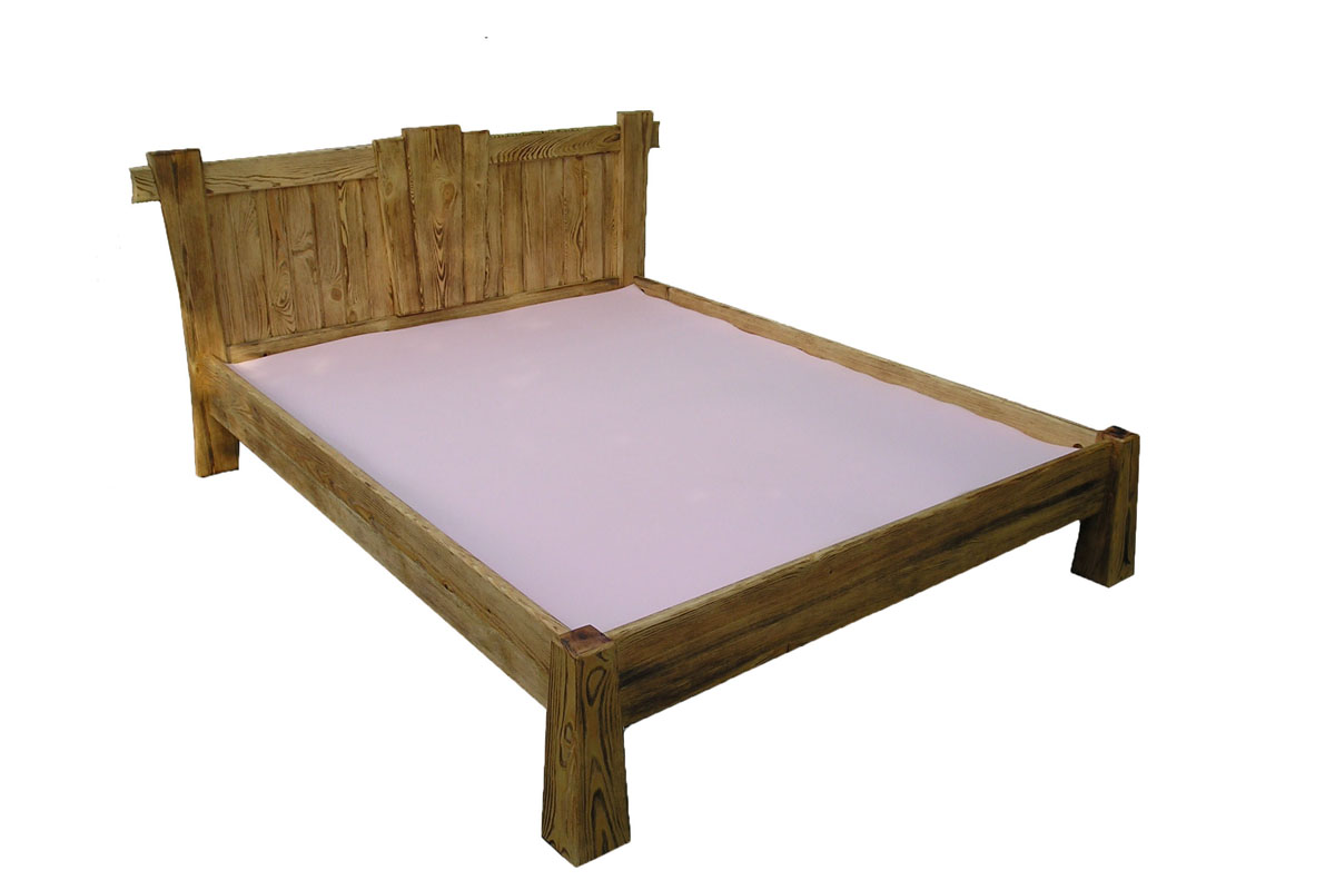

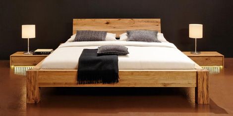

Присматриваюсь к мебели.... И если раньше для меня с этим вопросом было все ясно, но как пришло время "Ч" - растерялась..... Самое главное - изменились взгляды на материал, из которого изготавливают мебель.... Думаю заказывать деревянные кровати, пока как вариант для Полинки (фото1) и для мальчишек (фото 2,3).... Открыт вопрос - красить или оставить как есть и просто вскрыть лаком бесцветным.....

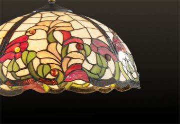

В кухню хочу светильники в стиле Тиффани (фото4), подыскиваю витражную мастерскую, может кто сталкивался с таким вопросом, посоветуйте кого-нибудь. Пока нашла только в Киеве и в Сумах, но смущает, что фото на сайтах одинаковые - поди разберись где первоисточник....
