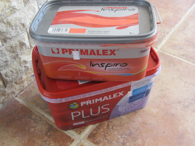

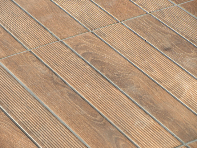

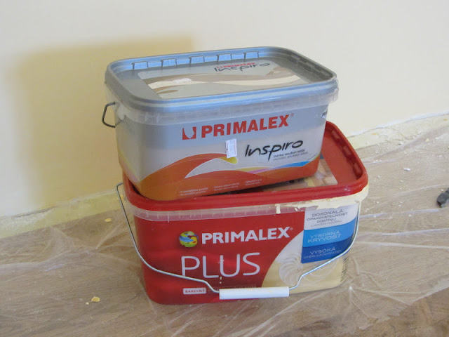

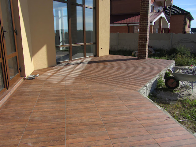

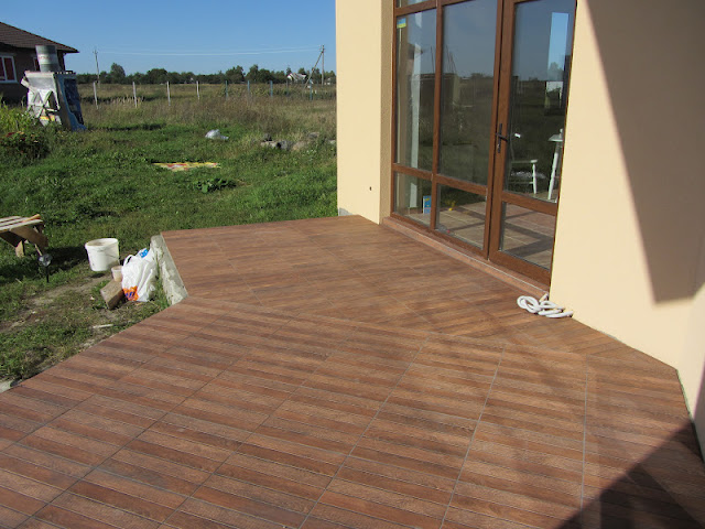

Отделочные работы движутся понемногу, быстрее не получается: школа, институт вносят свои коррективы в бюджет.... но кое-что сделано. Во-первых, положили плитку в гараже, покупала самый дешевый грес Опочно в Эпицентре по 49 грн, плинтус сделали из остатков плитки из санузлов и топочной. Получилось неплохо, осталось в гараже покрасить стены и с потолком что-нибудь придумать, планировала плиты Армстронг, но это потом.... А также положили плитку на террасе (фото 1-3) - турецкая плитка под террасную доску. Купили краску на известковой основе Прималекс (фото 4-5), красим стены в жилых комнатах. Немного пришлось повозиться, пока добилась желаемого результата: известковая шпаклевка очень впитывает краску, грунт не используем, в качестве грунтующего слоя краску разбавляют водой 1:0,2. Обычные валики не годятся, идеально подходит валик с коротким ворсом для густых красок. Да, перед покраской чтобы сбить пыль - стену хорошенько смачиваю водой щеткой. Фотографии пока не выкладываю, потому что все в процессе, цветовые решения рождаются по ходу, сегодня получила очередную порцию краски, завтра продолжим.....

Очень понравилась плитка на террасе, да и сама терраса. Как будете организовывать слив воды?
Только сегодня смотрела на плитку, которую Вы уложили на террасе:)Безумно понравилась, но смутило то, что в ней есть полоски, куда может забиваться грязь и пыль... А на крыльце этого ж "добра" будет немеряно... Как бороться думаете?
А какие колоранты используете, потому что не все подходят для известковой краски.
Будем чаще мыть :D..... Эта плитка идеально сочетается с крышей. Если надумаете покупать, могу дать телефончик, кто эту плитку поставляет в том числе и в Эпицентре, будет дешевле гривен на 30...
Нужны водостойкие красители, чтобы при мытье краситель не вымывался ... но я выбрала краску уже заколерованную.... хотя один краситель тоже купила, нужно из красного цвета сделать темно-красный, поэкспериментируем немного...
Сделали небольшой уклон, так что будет самотеком сливаться.

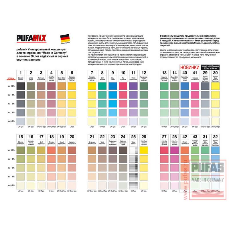

Нет, я не про водостоикость. Известь агресивный материал и многие красители просто "перегорают" особенно дешёвые. Я использую по возможности красители ПУФАМИСК1915668050_.thumb.jpg.ac7d170999f4112aa3601a2443aea65d.jpg. Даже в них не все цвета подходят для известковой краски а только с индексом LW - oxid type.

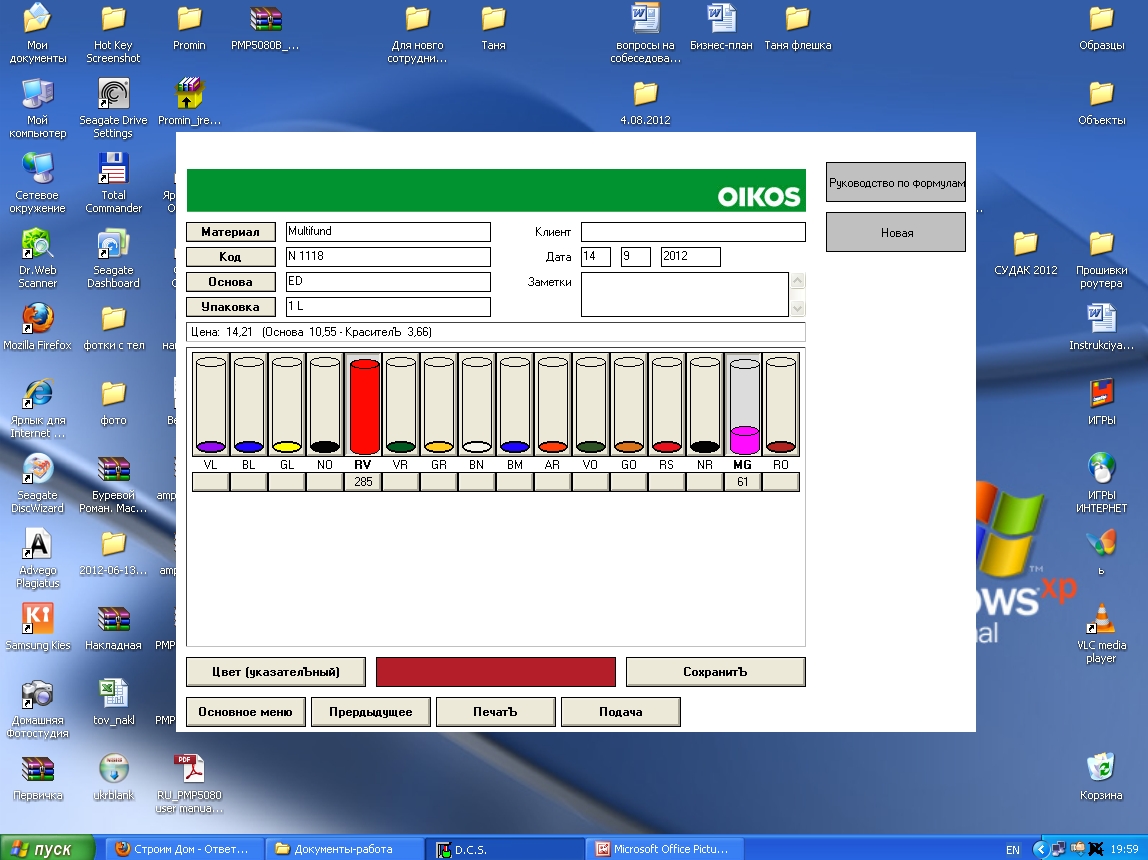

А для притемнения красного попробуйте как ни странно фиолетовый4_14_09.2012_19_59_16.thumb.jpg.99b430dd4a6afc11c838592c59006b09.jpg
Спасибо. Мне прислали краситель Прималекс темно коричневый, вот его я и использовала. Получился такой темно-красный цвет. Сегодня постараюсь сделать фото, но боюсь, что фотографии не передадут в точности оттенок....

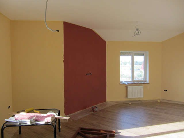

Потихоньку красим стены.... Выложу несколько фотографий, но сразу предупреждаю, фото не передает в точности цвет, но в общих чертах будет понятно.....

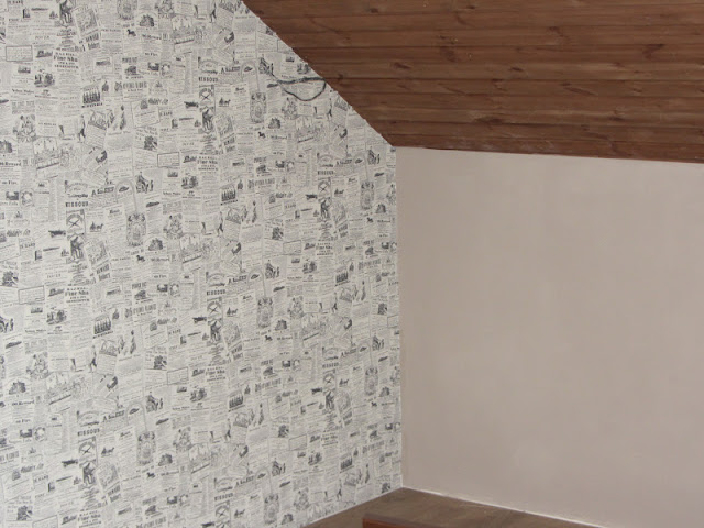

Фото 1 - спальня среднего сына: основной фон дымчато-серый, возле кровати - небольшой кусочек обои под газету (фото 2).

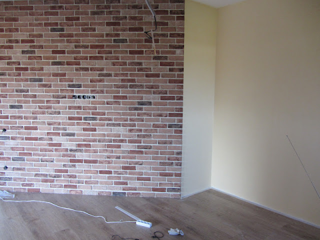

Фото 3 - спальня старшего сына, основной акцент - стена из плитки под кирпич, стены будут покрашены в двух цветах: первый светлая шампань - желто-бежевый под цвет расшивки кирпича, второй - арабский мокко (кофе с молоком).

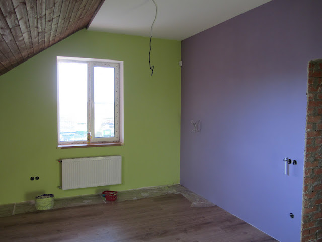

Фото 4 - комната Полинки, ну здесь у меня фантазия разгулялась, очень хотела использовать фиолетовый цвет, но не полностью, а скомбинировать еще с одним оттенком. Выбирали между зеленым и желтым, но желтого у нас и так много в других комнатах, поэтому остановились на желтозеленом. Вот на этой стене я еще планирую цветы рисовать..... или клеить, еще подумаю....
Фото 5 - родительская спальня, комната большая, много углов, стен, основной цвет желтый, в качестве контраста - стена ТВ темно красного цвета, напротив - в изголовье кровати обои темно красного цвета с желтыми цветами....
Вот такая картина маслом получается :rolleyes:

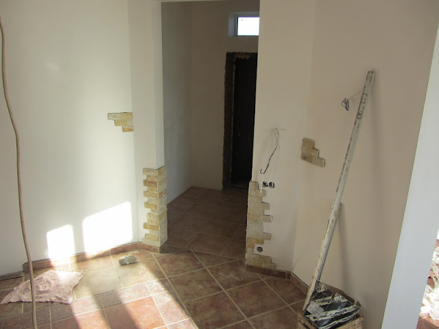

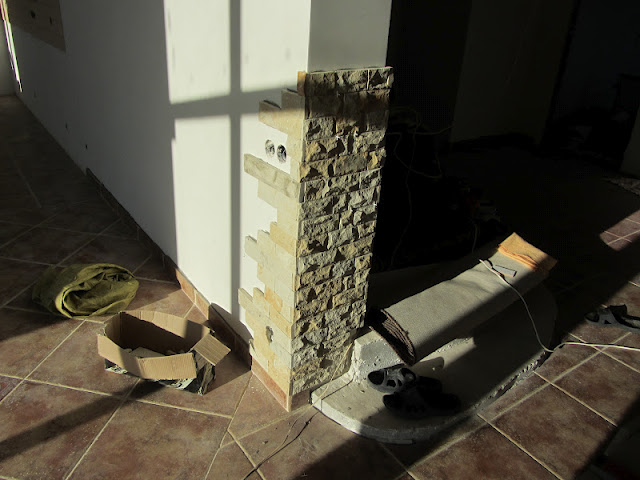

ПС. Фото 6 и 7 - специально для Белой Рыси - фото камня в отделке проемов (правда фотки старые, самое начало кладки, даже "птицы" еще есть :D). Камнем обложили проемы тамбура и лестницы, преследовали больше практичные цели - чтобы углы не повредить.
  • Лайк 14

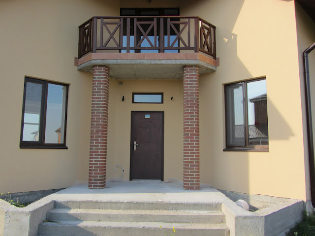

Валя, это камень из Винницы?
Да, это Винницкий, вернее камень из Ямпольского месторождения. Я еще заказала камень на цоколь и накрывки из песчаника на ступени.... гулять так гулять :D
Ступени крыльца? А не будет ли скользить зимой песчаник? Какой толщины на ступени заказывали?
Нет, песчаник будет на цоколе клумбы, которая примыкает к фундаменту дома и входным ступеням (см. фото). Высота 4 см. Можно было и ступени заказать из песчаника, но во-первых, сейчас поздно из укладывать, он не успеет просохнуть, а его еще обработать надо, а во-вторых, у меня будет использоваться система антиобледенения, плитка практичней, да и тоньше, быстрей прогреется. Хотя по цене ступени из песчаника получаются дешевле чем из плитки с капиносом.
