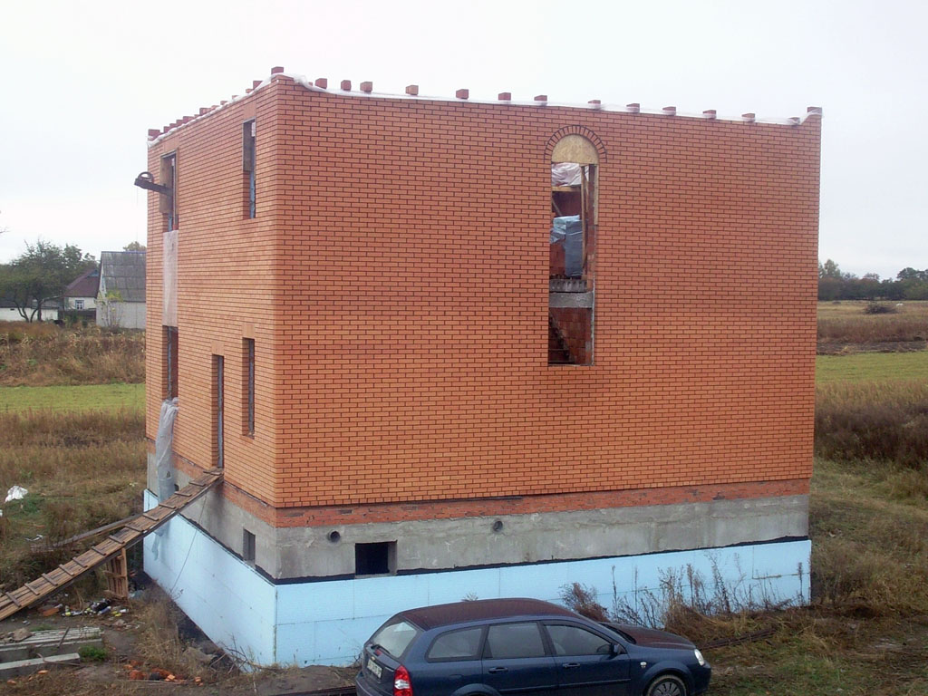

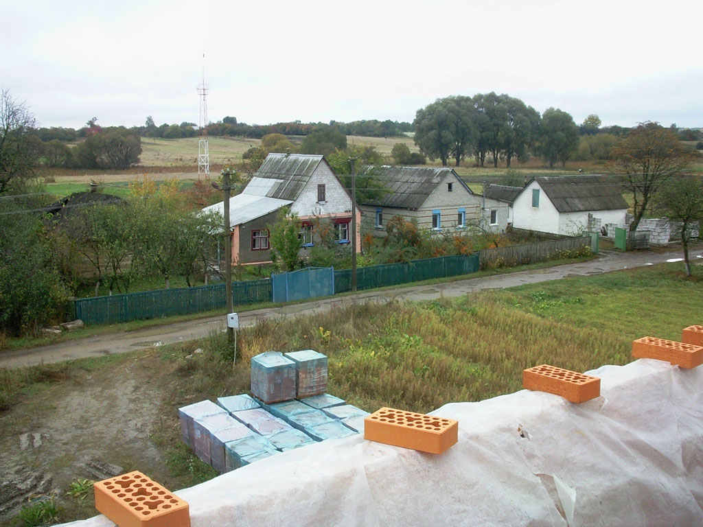

КОРН Опубліковано: 16 жовтня 2011 Поділитись Опубліковано: 16 жовтня 2011 Армопояс будем заливать очевидно в конце следующей недели. Потом плиты. Потом кладка и фронтоны, посередине всего этого будет заливаться еще один, последний армопояс под мауэрлаты. Вот так на сегодня выглядят стены моего дома Противоморозные добавки в бетон будешь использовать? Какой объем армопояса? Посилання на коментар Поділитися на інших сайтах More sharing options...

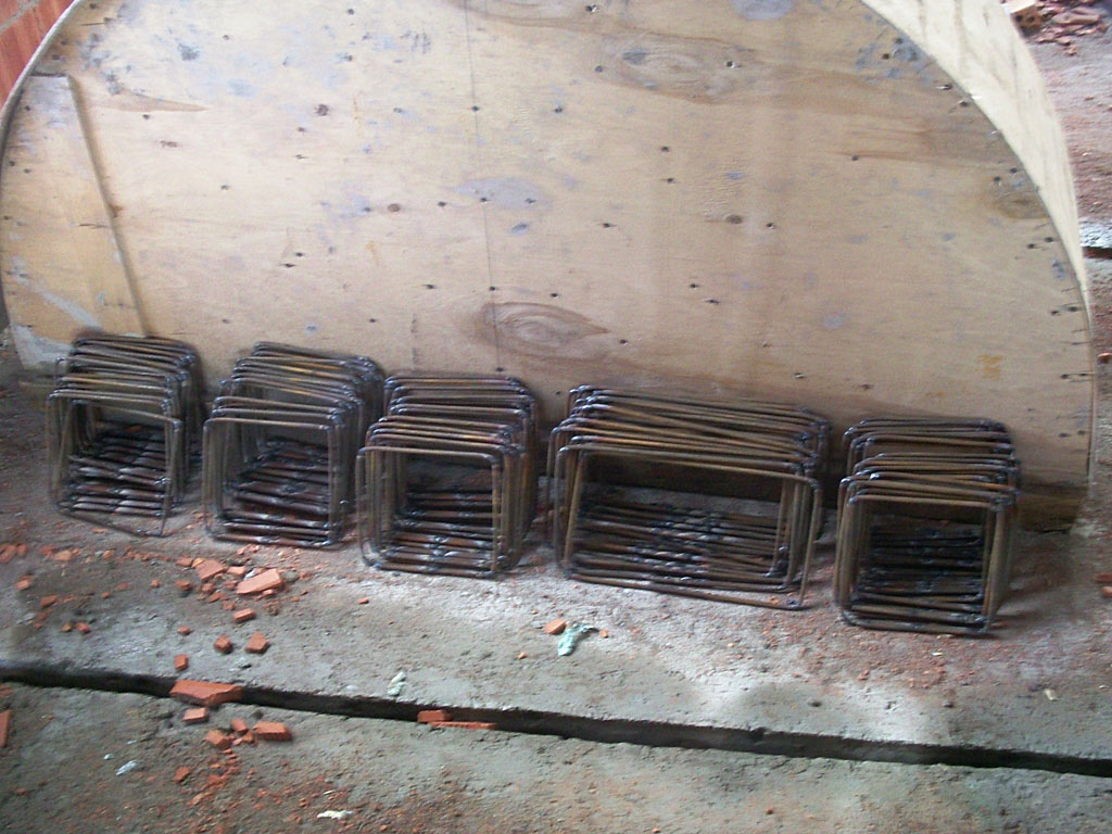

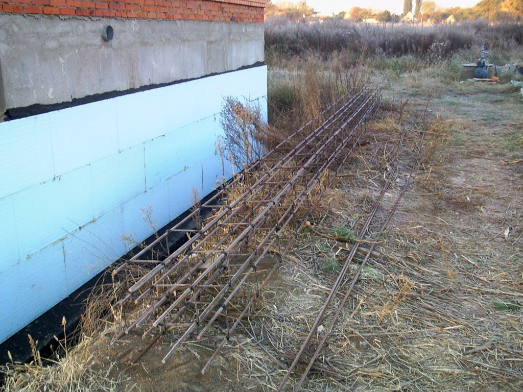

Игореха Опубліковано: 16 жовтня 2011 Автор Поділитись Опубліковано: 16 жовтня 2011 Противоморозные добавки в бетон будешь использовать? Какой объем армопояса? Объем этого третьего армопояса такой же как и предыдущего. 3 куба. 25*22 мс. Присадки думаю не нужны еще. Ночью иногда -2. А схватывющийся бетон сам по себе немного нагревается. Так что не замерзнет. Днем еще плюсовая температура. Это если стабильный минус есть, то тогда уже и о присадках надо подумать. Сегодня сварил почти все армокаркасы, остался еще один. Доваривал уже по темноте до 9 вечера, под прожектором. Не хватило сил. Но заливаться не завтра, так что еще выкрою на неделе пару часов времени и доварю последний. Посилання на коментар Поділитися на інших сайтах More sharing options...

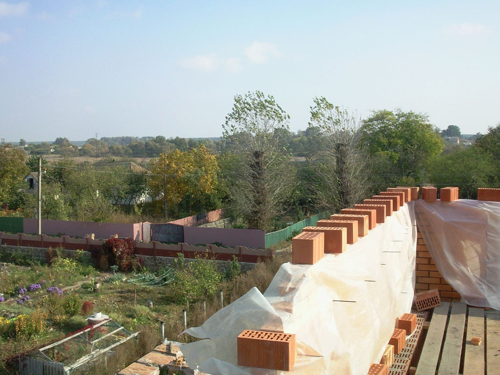

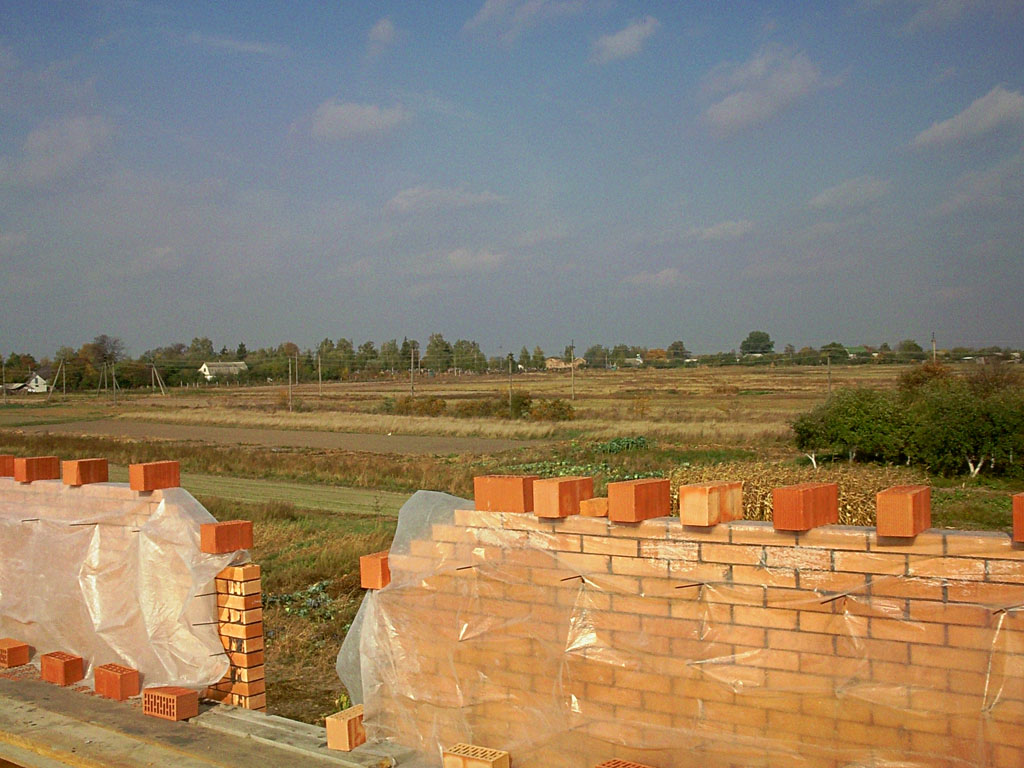

Игореха Опубліковано: 20 жовтня 2011 Автор Поділитись Опубліковано: 20 жовтня 2011 Сегодня хлопцы должны закончить центральную несущую стену. Часть перестенков второго этажа тоже уже имеется. Вчера позакидывали наверх сваренные армокаркасы и выставили опалубку армопояса по периметру. Сегодня смонтируем центральный каркас, который я хочу усилить в том месте, где будет балка над центральной стеной в один кирпич. Завтра планируется зпливка армопояса. Так что если погоде будет угодно (тьфу три раза :D ) то в субботу будет готов второй этаж. 4 дня выстоять и можно монтировать плиты. Плиты заказаны на завтра, хотя проще было бы сразу с панелевоза смонтировать. Но пока дают - надо брать. Сроки очень хорошие - 3 дня всего с момента заказа Показывать особо нечего нового, поэтому - видыс высоты второго этажа. Соседи вроде пока не жалуются на то что самый высокий дом в округе. Некоторые спрашивали, это типа последний этаж, или еще будут?:D На второй фотке, вдалеке по центру - новая строящаяся церковь. Жаль что ее будет видно только с лестничного окна и из кухни и одной спальни Посилання на коментар Поділитися на інших сайтах More sharing options...

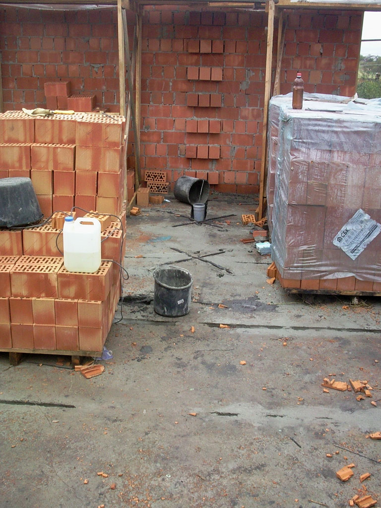

mspacer Опубліковано: 20 жовтня 2011 Поділитись Опубліковано: 20 жовтня 2011 Симпачичный кирпич двойной. Кто производитель (не нашел в теме)? Как впечатление? Посилання на коментар Поділитися на інших сайтах More sharing options...
Игореха Опубліковано: 20 жовтня 2011 Автор Поділитись Опубліковано: 20 жовтня 2011 Симпачичный кирпич двойной. Кто производитель (не нашел в теме)? Как впечатление? Было, просто за обилием постов утонуло Это керамические блоки 2НФ. Производит СБК. В часиности эти блоки брались на одном из их заводов в Озерах, те что под Киевом. Впечатления очень хорошие, но есть одно но, о котором тут говорилось. Они "хрупковаты". Прочность у них на уровне. По паспорту М100-М125. Не рассыпаются, геометрия, как для забутовки - отличная. Но, как бы это сказать поточнее.... Если сравнивать по прочности с обычным полнотелым или пустотелым кирпичем, то разница как между чугуном и сталью. Керамика - она и есть керамика. Этот небольшой недостаток отдельновзятого блочка в кладке нивелируется. Единственный практический минус, который я вижу - это конфигурация дырок, что может принести некоторые трудности при штроблении стен под проводку. При подаче палет с НФками на второй этаж, одна палета сорвалась на землю с небольшой высоты, порядка полуметра. В итоге 2 блочка треснули пополам, а на нескольких остались небольшие скольчики по углам. Все остальные блоки остались абсолютно целыми. 1 Посилання на коментар Поділитися на інших сайтах More sharing options...

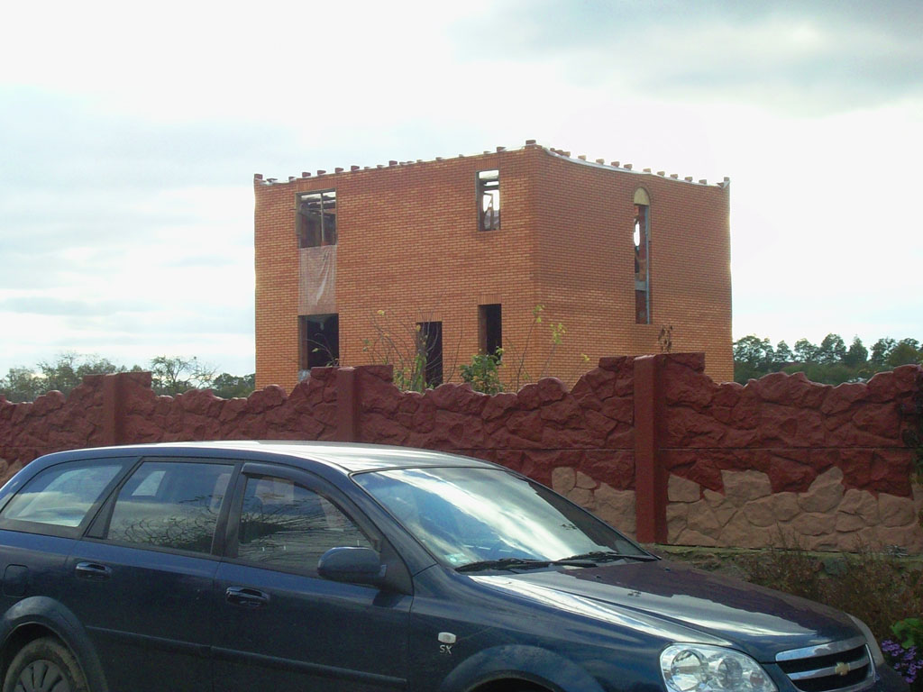

КОРН Опубліковано: 20 жовтня 2011 Поділитись Опубліковано: 20 жовтня 2011 Соседи вроде пока не жалуются на то что самый высокий дом в округе. Некоторые спрашивали, это типа последний этаж, или еще будут?:D Я всем отвечал, что еще 14 будет Я на своей маленькой стройке так устаю, что впервые к компу подошел за несколько дней. Рад, что все идет по плану! Последние дни все чаще вспоминаю, что мы давно не были в дворике;) Когда будет окно? Посилання на коментар Поділитися на інших сайтах More sharing options...
Игореха Опубліковано: 20 жовтня 2011 Автор Поділитись Опубліковано: 20 жовтня 2011 Я всем отвечал, что еще 14 будет Я на своей маленькой стройке так устаю, что впервые к компу подошел за несколько дней. Рад, что все идет по плану! Последние дни все чаще вспоминаю, что мы давно не были в дворике;) Когда будет окно? Да уж тоже думаю что надо бы и перекурить. Но скорая зима заставляет ускоряться. Даже не знаю. Наверное уже когда полностью закончим кладку. Тогда можно будет расслабиться и отметить этот веховый этап Посилання на коментар Поділитися на інших сайтах More sharing options...

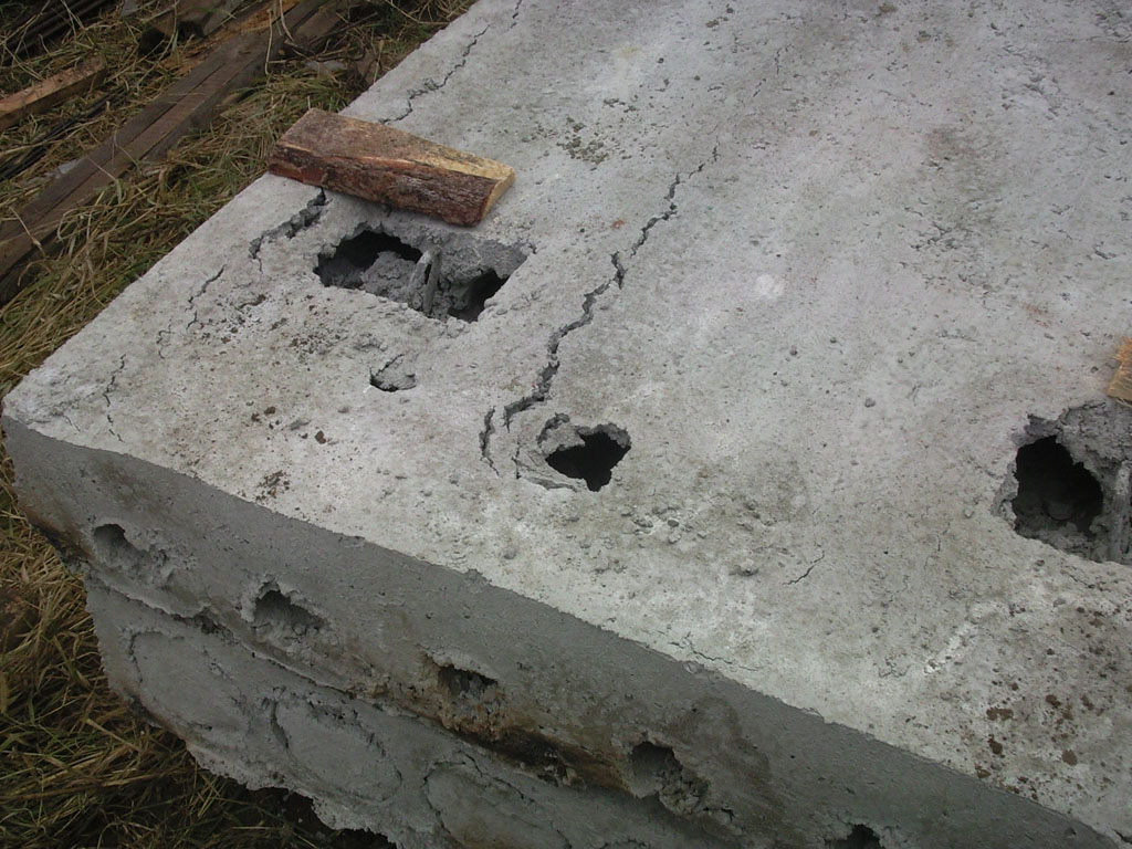

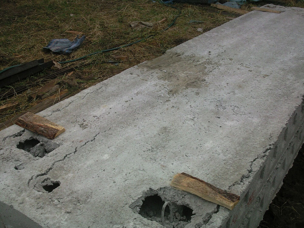

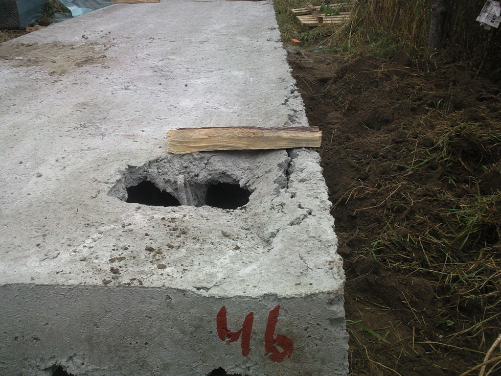

Игореха Опубліковано: 21 жовтня 2011 Автор Поділитись Опубліковано: 21 жовтня 2011 (змінено) Армопояс готов! Перестенки завтра за полдня закончат. Второй этаж уже можно сказать готов. Сегодня завезли последние плиты. Ну что сказать.... Я на форуме уже видел неоднократно херню которую производит эта хваленая Ковальская, но была надежда. А зря. Я думал что те плиты, которые брал в прошлом году не у Ковальской неахти. Но я ошибался. Дерьмецо делает хваленая Ковальская. Плиты сырые абсолютно. Верх просевший, трещины, кое где подбетонировали дырки, не все правда, геометрия гуляет существенно, длинные торцы поотслаивались, потому как из формы доставали еще не дошедшие, часто в бетоне попадаются какие-то деревяшки, торчащие прямо из бетона. В бщем место им в черном списке. В погоне за объемами в сезон спроса они совсем забили на качесто. Успокаивает только одно - что на них практически не будет нагрузки, т.к. это чердачное перекрытие. Страшно на них перестенки ставить. Змінено 21 жовтня 2011 користувачем Игореха 1 Посилання на коментар Поділитися на інших сайтах More sharing options...
