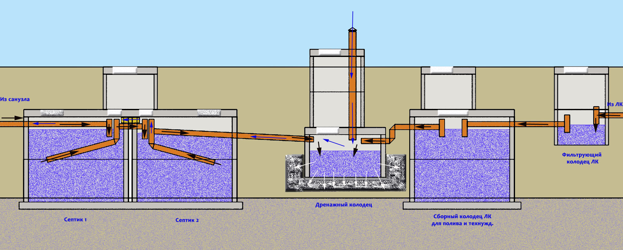

Такой планируется септик и ливневая канализация.
Ливневые стоки собираюсь использовать для полива. Эффективный объем ливневого колодца 4,5 куба. Перед ливневым колодцем сделаю фильтрующий колодец для отделения сточной воды от листвы, травы и песка. При переполнении ливневого колодца, перелив осуществляется в дренажный колодец. В принципе, от дренажного колодца еще хочу сделать пару выпусков к небольшим дренажным полям.
Инжиниринг в действии. У меня будет осенью ставится ЛОС, через год - дренаж участка. Вода из ЛОС будет тоже подаваться в дренажный колодец. В дренажном колодце будет насос, откачивающий воду на рельеф (проезжая часть, больше некуда). Высокий УГВ делает очень портит нам жизнь: заболоченность в период паводка, проблемы для фруктовых деревьев.
Ты таки решил себе прикупить дорогущие модные штучки?;)
Хотя, если стоки в дренаж выводить просто некуда, то может оно и правильно...
Не моды ради, выбора нет никакого.... Станция ОАЗИС ЭКО-4 со всеми рюшечками обойдется в 20 тыс. грн.:o
Бюджетная стройка, говоришь?;)
У меня тоже УГВ не очень большой для канализации, но в принципе терпимо. Поэтому я больше в ширь даю, чем в глубину.
Нижняя линия на схеме - как раз пик УГВ :)

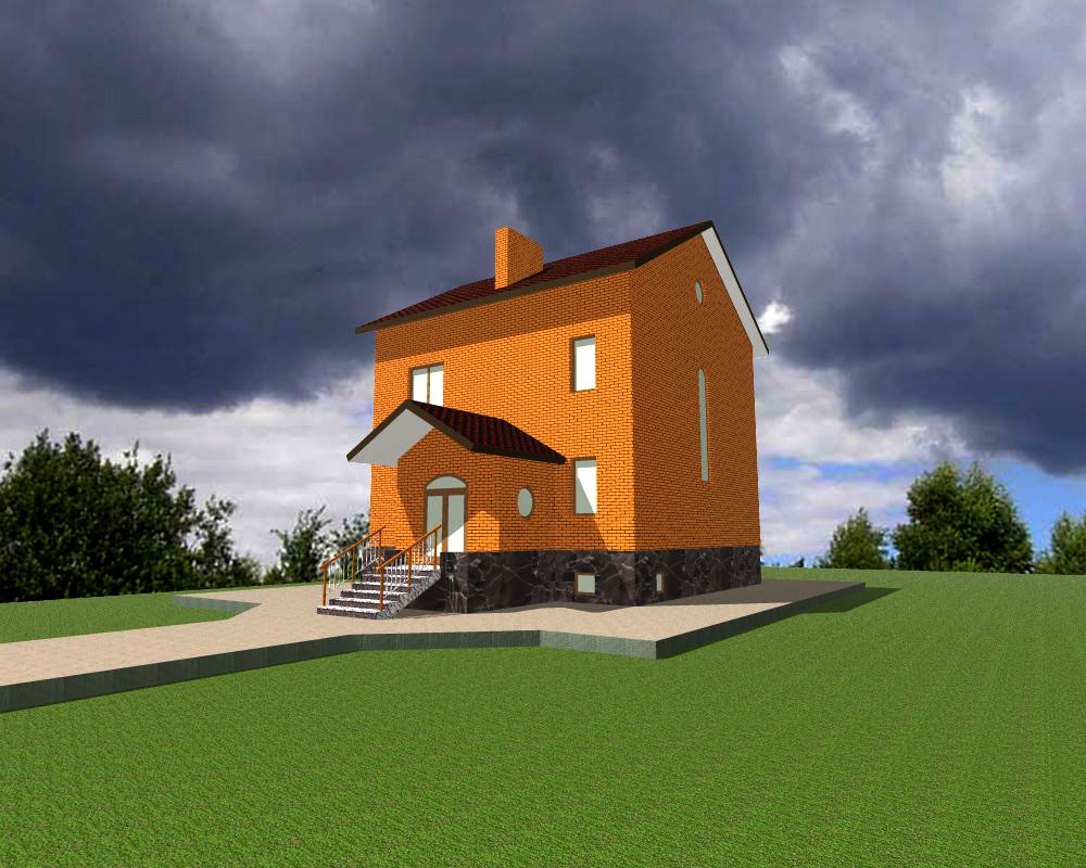

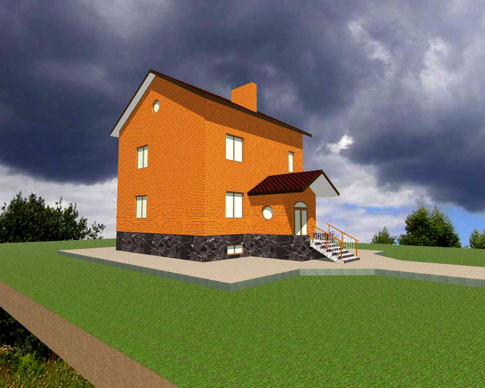

После долгих размышлений на тему тамбура, решил сильно не изголяться, чтобы сам тамбур не сильно выделялся на фоне дома:D
Будет примерно так, в общем плане.
Люди все реже делают тамбур с привязкой к основному фундаменту. Но с подходом Игоря, все будет выполнено грамотно, я даже не сомневаюсь ;)
Не уловил твою мысль.... :)
Я и не буду вязать фундаменты. Они будут независимы, но рассчитываю на то, что щели не будет.
Не могу я их вязать. Слишком разные и не очень маленькие нагрузки. :)
что-то небо какое-то... грозное, что ли. Крейсер Аврора, почему-то, вспомнился.
:D Это одна из стандартных подложек в Архикаде. А с ясным небом - с деревьями напряг. Свою рисовать обломался :)
Мысль о том, что было всегда два лагеря: сторонники тамбура на общем с домом фундаменте, и отдельно. Так же и лестничные марши - способы опоры (в ютубе даже ролики были с докладами архитекторов) разные, везде свои + и -. Большинство застройщиков все же выбирает разноиграющие пристройки с деф. швами.
Честно говоря, я не участвовал в этих баталиях :) Читать - читал. Иногда. О том вязать фундаменты, или нет.
Что имеется ввиду "общий фундамент"? Фундамент который залит изначально с основным фундаментом?
Тогда я не вижу проблем и не вижу предмета спора этих двух лагерей. ;)
И в случае общего фундамента, который рассчитан и выполнен правильно , и в случае плавающих фундаментов, все будет замечательно работать :)
О чем спорят-то?:D
Но если общий с домом фундамент - это привязанный позже фундамент, то по рукам надо надавать за такие "вязки"
У меня изначально не планировался тамбур, поэтому и фундамента нету под него. Если бы планировал изначально, то делал бы общий фундамент. Сейчас остается только один вариант - плавающий :)
Все равно не понял, что такого радикально "отличного от других" я собираюсь сделать, по твоему мнению....:D
Думаю не очень удачная конструкция. Дождь, сход снега с основной кровли, солнце прямо в дверь, постоянно намокшие стены, смещение центра масс от дома.
Короче, маленькое улучшение проекта и геморрой. Каюсь, сам такой.
Хорошее - враг лучшего.
Игореня, сразу как-то не обратил внимания, у тебя все окна так ставились?
В смысле, с использованием на рамах инструмента с режущей кромкой?
Это ты про дрель и перфоратор? :)
Ну как минимум - цокольные.
А что?
Добавлено через 6 минут
Ну вариантов у меня не так уж и много :)
Но мне чуть проще.
У меня не сходит снег с кровли.
Солнцу в дверь альтернатив практически нет, кроме северной стороны. У меня эта сторона - восток-северо-восток :)
Намокшие? В смысле - выше кровли тамбура? Есть такой момент но не сильно критичный. Гидрофобизация фасада, 30см ендовного ковра с заходом на стену и преимущественно подветренная сторона - решают эту задачку :)

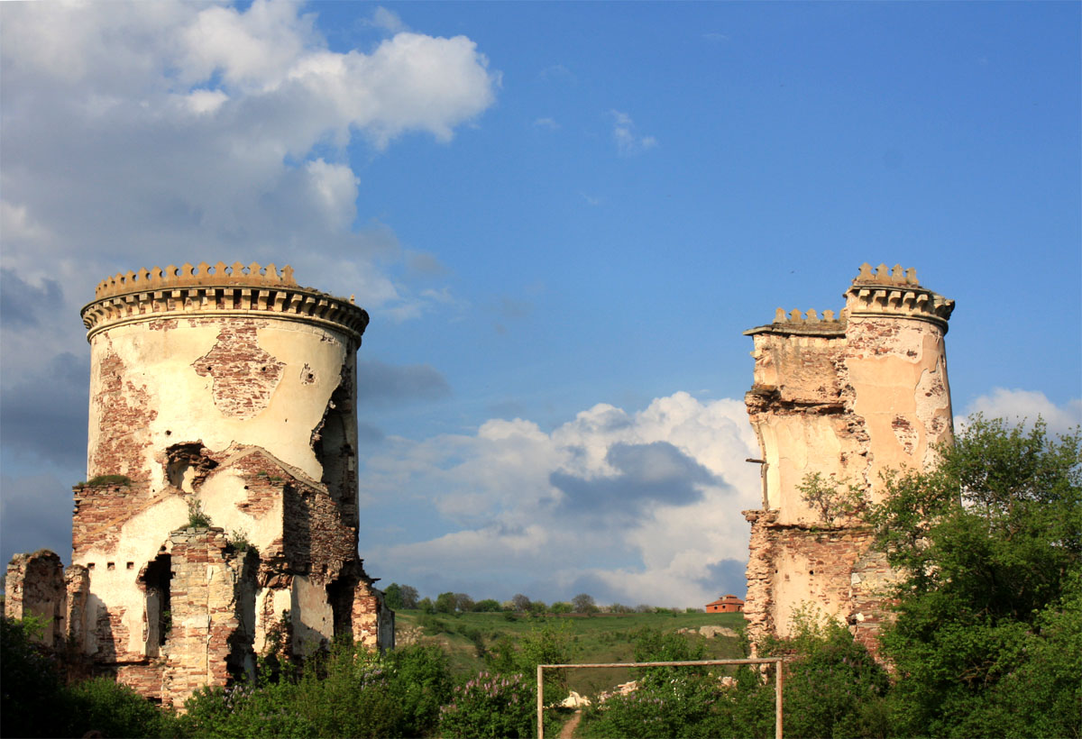

Самое большое огорчение ждало в Червонограде. Я накануне поездки уже был в курсе того, что в середине апреля обвалилась одна из двух башен-близнецов Червоноградского замка. Но не хотелось верить до последнего. Еще год назад мы там облазили все закутки. Похоже, что дети наших детей уже не застанут этой красоты...

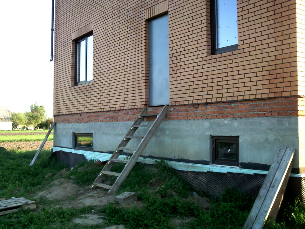

Сегодня была небольшая генеральная уборка. Алла вычистила от мусора первый этаж и частично второй. :) Красота! Хочется даже мебель уже ставить:D
Собственно, первая мебель сегодня появилась. Привез пару столов и несколько пластиковых стульев. Теперь можно посидеть за столом на стуле, как белый человек. :)
Появилась временная новая "входная группа":D Ибо трап мешает открывать дверь наружу. Пришлось сколотить еще одну деревянную лестницу.

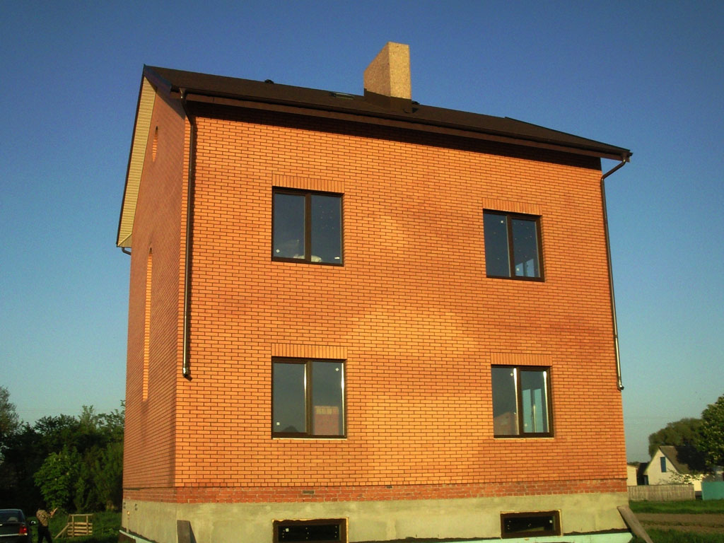

ПС Ну и еще раз фото заднего фасада :) У некоторых форумчан вызывали ужас высолы на этой стене. И они не верили, что это излечимо. С фасадом пока ничего не делал. Но высолы пропадают сами по себе, в процессе высыхания кладки.
