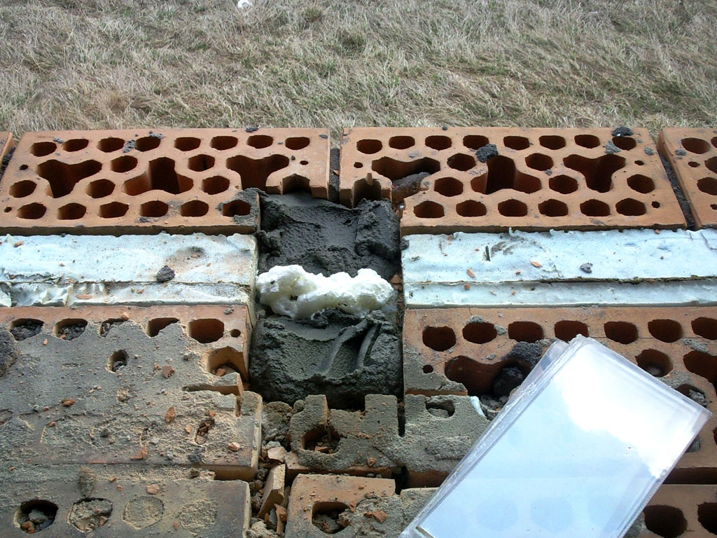

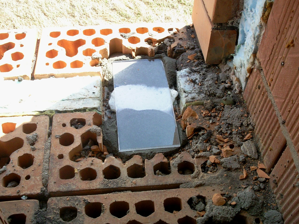

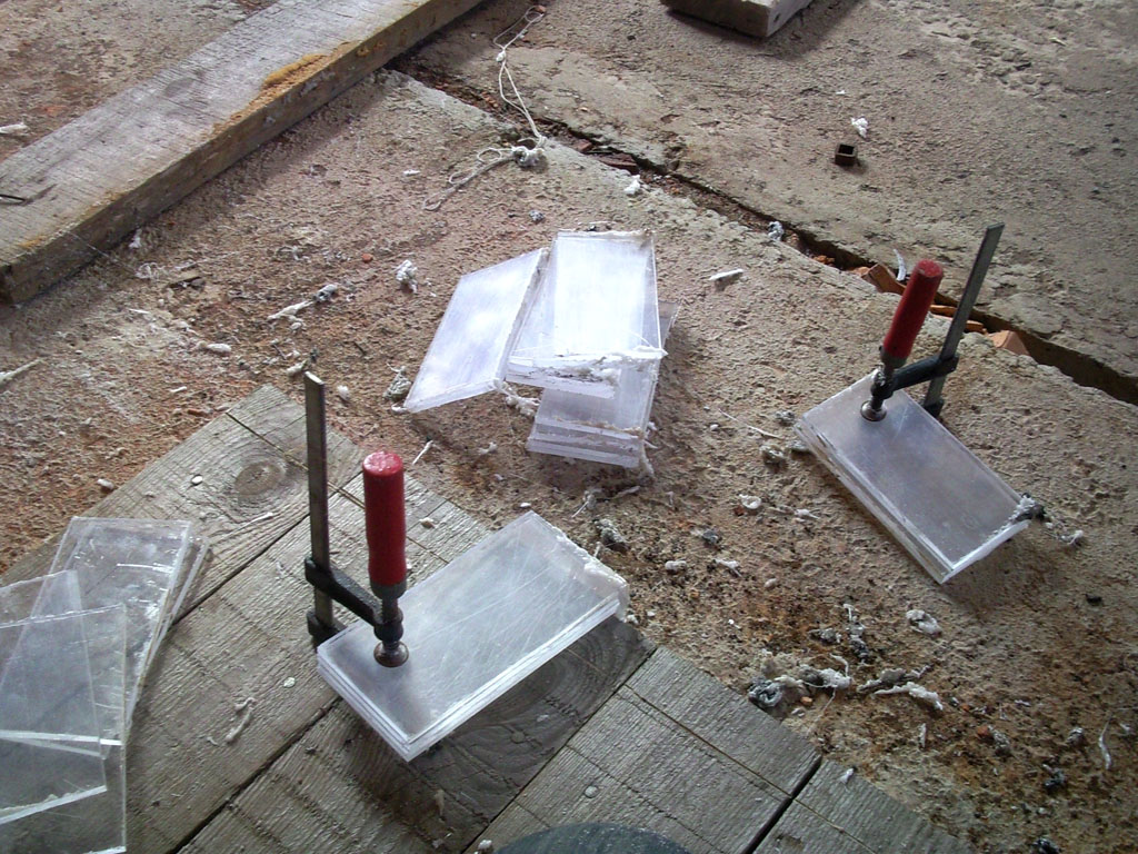

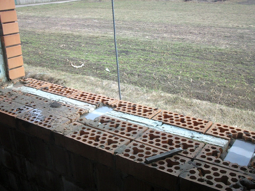

Последние штрихи подготовки к установке окон.
Текстолит на весь объем - дорогой, зараза. Поэтому решил делать проставки из оргстекла. Общая толщина будет 10мм. Садил их на раствор и монтажную пену в зоне утеплителя.
На них уже будут ставиться монтажные клинья.
У вас толщина утеплителя 5 см+1 см на зазоры= 6 см. Вполне можно было бы поставить сразу на клинья Кнудсен.
Вот у меня 12 см, тут без таких проставок не обойтись, длины клиньев не хватит.
У меня толщина утеплителя 70+5мм :)
Но даже с 50мм я не стал бы ставить только на клинья. Клинья есить различной длины. Но они должны становиться на жесткое основание. ;)
Ибо они очень хлипкие и эластичные. Прогиба они не выдержат.
Да и все равно клинья надо притапливать. Ибо минимальная высота с клина - 15мм. А под подставочником до подоконника 10мм.
А для регулировки клиньями нужен еще и зазор в несколько миллиметров. Поэтому основание под клин должно быть ниже подоконника на 10мм (примерно) :)
