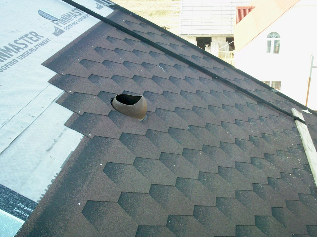

Начался самый муторный этап монтажа битумки. Обходим дымоход. Много подрезки и много подклейки. К тому же на этомуровне еще и фановая проходка. В общем снова занимался фигурным вырезанием ОСБ и БЧ.
Так у тебя ж с обоих сторон проходки через кровлю есть. Я думал, что ОСБ и подкладочный уже давно лежат на своих местах. А фото есть?
Ну да, с двух сторон. Разница только в том, что со стороны поля - люкарна, а со стороны дороги - фановая. Дымари с двух сторон симметрично. :) Но ведь от этого легче работать не становится ;):D
ОСБ и подкладка лежат. Под проходки (фановая и КТВшки) отверстия вырезаются уже по месту. Их надо (желательно) отцентровать по битумке. :)
Даааа,шо сказать....маньяк,одним словом....в хорошем смысле:beer:
А ты с этим не заморачиваешься? :) Я считал что это как правило:D Да и лучше подрезанные гонты ложаться, когда подрезка идет с центровкой - не остаются мелкие и узкие хлястики, которые потом толком не закрепишь, ни на мастику, ни на гвозди :)

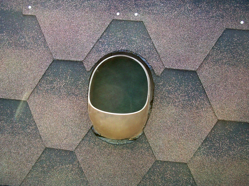

А фото есть?
Да в общем-то почти все тоже самое, что уже было :)
Или ты на фановую проходку хочешь посмотреть? Завтра сфотографирую.

А фото есть?
Уже есть :)

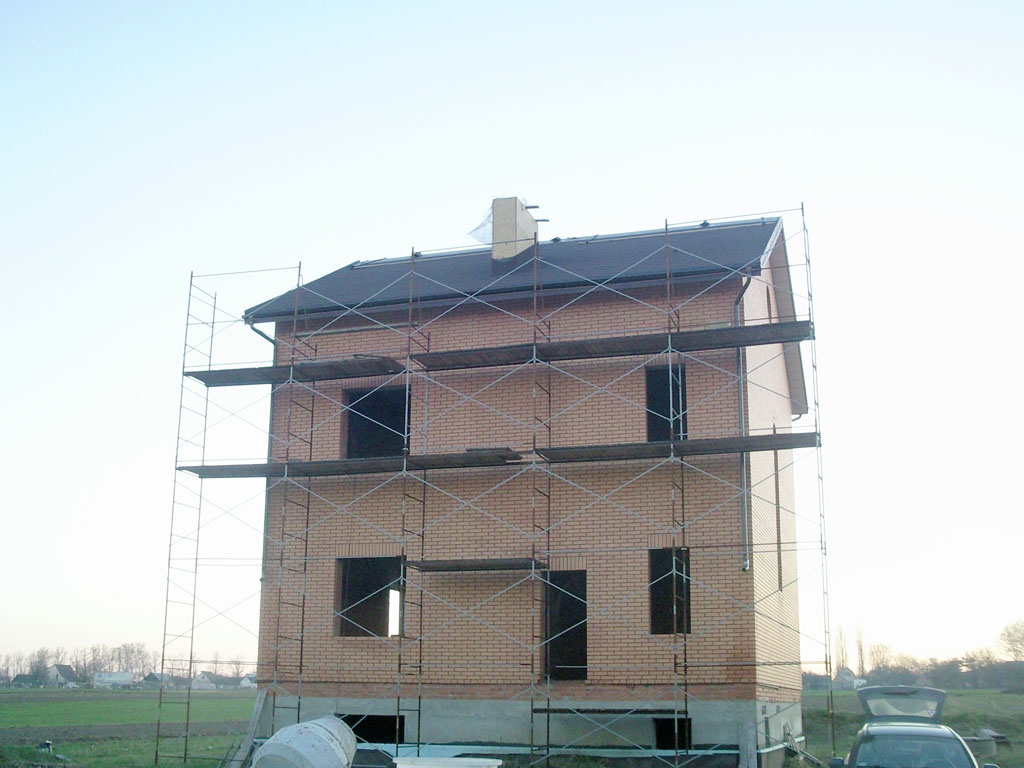

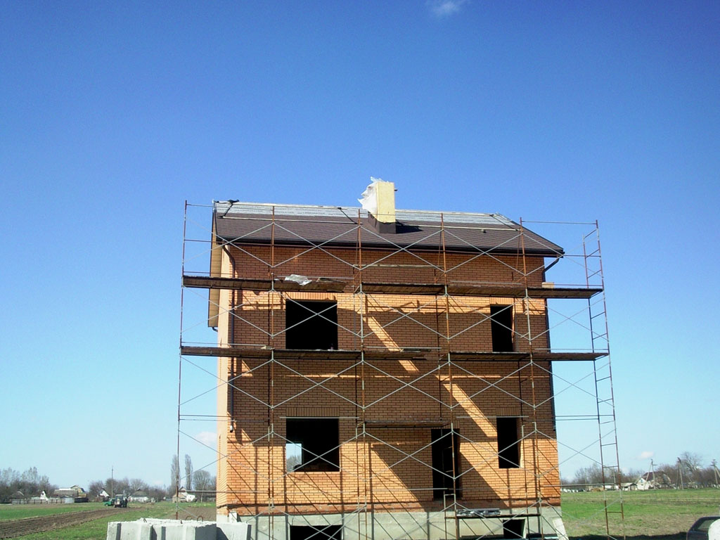

Сегодня обошел дымоход справа и начал обходить слева. Завтра поднимем битумку до конца дымохода, закатаем ендовный ковер и выйдем на оперативный простор. Дальше пойдет быстрее. За 4 дня должны закончить монтаж.
Какая интересная идея лесов на крыше! :)

Макс, ты проспал сентябрьско-октябрьский отчет о стройке :) Леса уже были :)

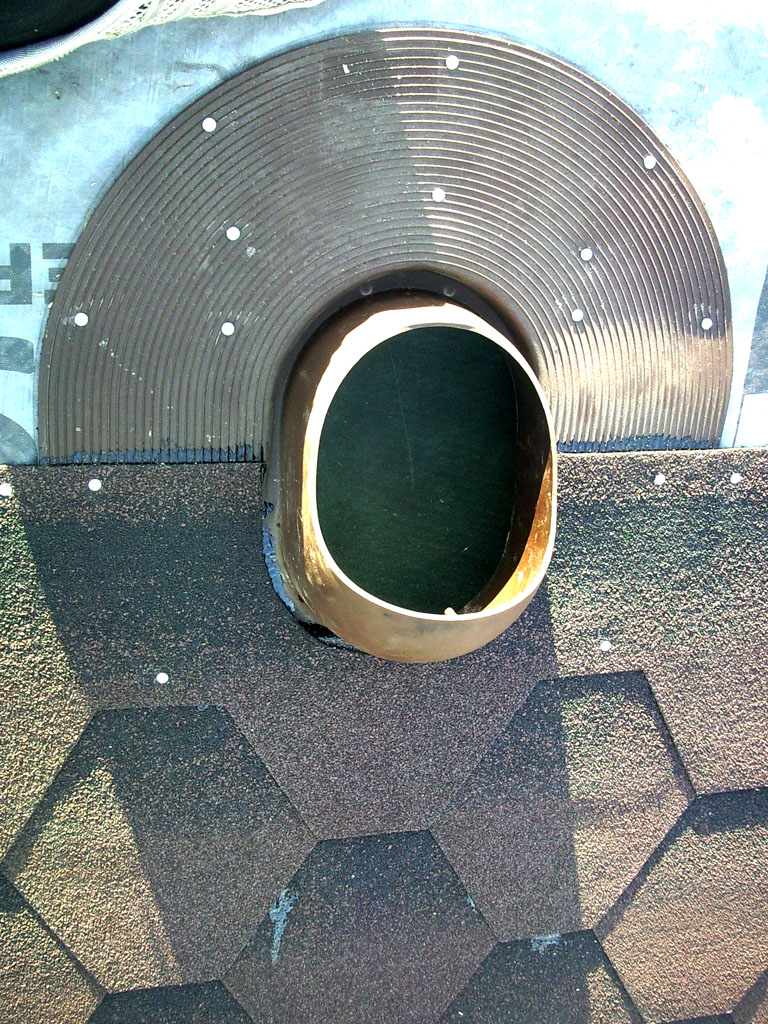

Подзадолбались сегодня с укутыванием дымохода ендовным ковром:o
Но в принципе, не в первый раз, и я морально был к этому готов. Но это та проходка, которую бы с удовольствием не делал вообще:D
Но.. поборол и это :)

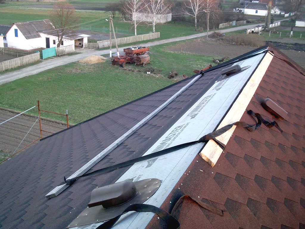

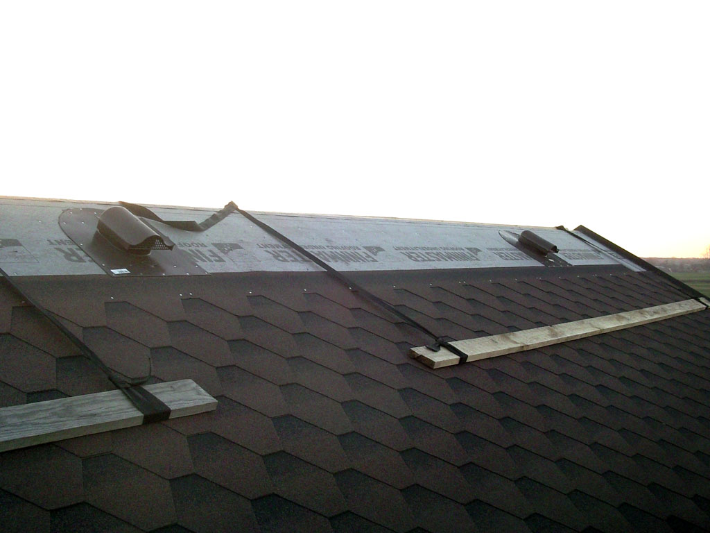

Денек сегодня выдался не совсем лётным для монтажа кровли, но зато очень хорошо летали гонты:D:o
Трижды на страховке пришлось лазить на второй скат практически к водосточке за упорхнувшими гонтами.
Ветер мало того что мешал нормально работать и подравнивать битумку, так еще и северный, и клей на гонтах очень быстро дубел.
Но в принципе, почти все что планировал на сегодня - выполнили. Последним усилием воли разметил КТВшки, промазал задубевшей мастикой и выставил по месту.
Осталось достелить 5 рядов черепицы и закрыть коньковыми плитками. На пол-дня работы :)

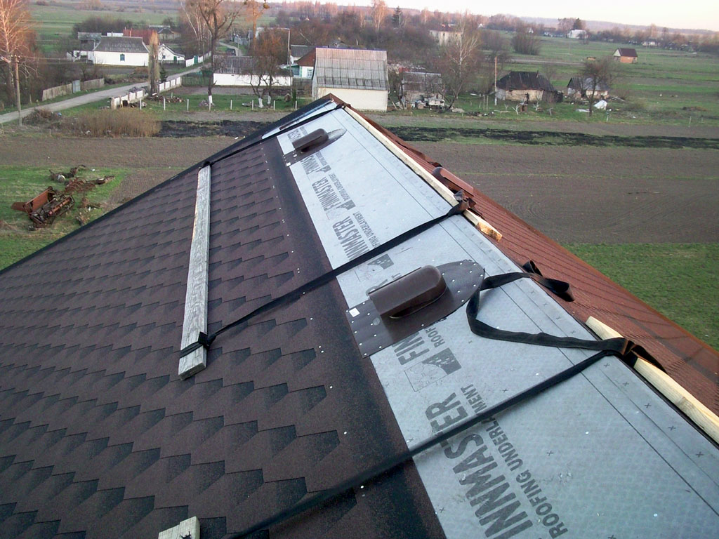

А две доски на веревках - это для гонтов, чтобы не уехали вниз? Или чтобы ногами стать было на что? Та доска, что сверху за коньком, как-то закреплена или держится за "угол" конька? Получается ли добраться пешком до конька без лестницы или ее просто не видно на фото? Как получается не упасть на крыше с таким углом да и при таком ветре, страховочная веревка присутствует? Напарник подает материал или сам по схеме "спуск-подъем"? Змінено користувачем San-Sanych_SX

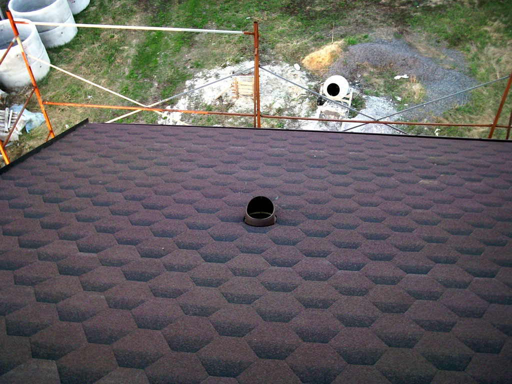

Игореня, на разных скатах битумка разного цвета. Так задумано, или за зиму успела выгореть?

Похоже, что цвет одинаковый, только освещение солнцем разное. Сорри, что ответил за автора
Я читал по теме что там совсем два разных производителя, или не так ? :)
Нет,куплено было в том году сразу одной партией и на крышу и на навес-козырёк.
Две доски - это типа подмости. Ну и несмонтированные гонты в них упираются. И инструмент :)
Перекинутые через конек доски зафиксированы двумя гвоздями к верхней доске обрешетки через верхние гонты. Ничего страшного. Отверстия промажутся мастикой и закроются сверху коньковыми плитками.
В кроссовках с мягкой подошвой по крыше с углом 30 гвадусов ходится великолепно. Главное по жаре делать это очень аккуратно - можно содрать минеральную посыпку. Помощник, отец, обычно находится выше (в данном случае уже на коньке, снимает пленку и подает мне гонты. По битумке перемещаюсь в основном только я. А заносим гонты по паре распакованных пачек либо с карниза (отец передает мне их с лесов, а я по битумке поднимаю их к коньку, либо через кровельный люк (рядом с дымоходом на втором скате). Но второй вариант сложнее.
Не страхуюсь, только если не нужно лезть по второму скату под которым нет лесов.
Не пытайтесь это повторять, ибо это не правильно!:D
На самом деле, я достаточно уважительно отношусь к высоте (вы же видели сколько усилий было потрачено на изготовление лесов?) ;)
Но под скатом стоят леса, и в случае чего, по ходу падения (тьфу три раза) есть за что ухватиться и куда упасть (не высоко);)
Тем более что устойчивость на кровле отличная, главное - чтобы "поджилки не трусились". :)
Нет, Толя. :) Это игра света и цвета, особенно в лучах заката. :)
Битумка абсолютно идентичная. Не выгорает посыпка :) Там на третей фотографии вдалеке видна шиферная крыша - тоже чуть розоватая. Прошлогодняя битумка разве что чуть-чуть серее (заметить можно только если приложить свежий гонт к старому) - притрусилась пылью. Пройдет месяц и пара дождей и все сравняется.
Именно так :)
Возможно спутали, Павел :) Один единственный. Керабит тройка коричнево-черная :)
