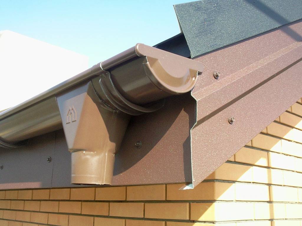

Игореха Опубліковано: 18 травня 2013 Автор Поділитись Опубліковано: 18 травня 2013 Вот тут прочел. Так там написано "планка", а не доска Она из металла. Ветровая(торцевая) планка. Она у меня тоже не болтается. Сидит жестко. Но под солнцем ее начинает коробить. Ось вона. Верхняя, более темная 1 Посилання на коментар Поділитися на інших сайтах More sharing options...
valeriy123 Опубліковано: 18 травня 2013 Поділитись Опубліковано: 18 травня 2013 Но под солнцем ее начинает коробить.Со временем уляжется. Наверное стелили в холод. Посилання на коментар Поділитися на інших сайтах More sharing options...
Игореха Опубліковано: 18 травня 2013 Автор Поділитись Опубліковано: 18 травня 2013 Со временем уляжется. Наверное стелили в холод. Вряд ли уляжется. Это же металл. Он не сядет. Стелил при разной температуре. От +6 до +18. Но не думаю, что это доставит большие проблемы. Премыкания старался делать очень качественно Посилання на коментар Поділитися на інших сайтах More sharing options...
valeriy123 Опубліковано: 18 травня 2013 Поділитись Опубліковано: 18 травня 2013 Но не думаю, что это доставит большие проблемы.А длина одной планки (металл) сколько была? Хорошо сделано. Себе так хотел, но в то время были проблемы с планками, никто еще не делал и приходилось покупать типа фирменное. Зазор между деревом и металлом оставили? Посилання на коментар Поділитися на інших сайтах More sharing options...
Игореха Опубліковано: 18 травня 2013 Автор Поділитись Опубліковано: 18 травня 2013 А длина одной планки (металл) сколько была? Хорошо сделано. Себе так хотел, но в то время были проблемы с планками, никто еще не делал и приходилось покупать типа фирменное. Зазор между деревом и металлом оставили? Длина вроде стандартная - 2000мм. Зазор в каком именно месте? Если с торца, то конечно оставил А чем вы заменили ветровые планки? Или просто брали брендовые? И чем они отличаются? Посилання на коментар Поділитися на інших сайтах More sharing options...

Игореха Опубліковано: 18 травня 2013 Автор Поділитись Опубліковано: 18 травня 2013 (змінено) Между доской и металлом. Металл не должен прилегать к доске. Продавали вместе с катепалом в диане (какие там фирменные, только по деньгам). Ну ветровая планка нигде не касается дерева. С торца есть зазор порядка 5мм, а под горизонтальным напуском - подкладочный ковер. А вот нижнюю троцевую Л-планку свеса, без контакта с деревом трудновато смонтировать Змінено 20 травня 2013 користувачем BrotherSam металл=дерево :) 1 Посилання на коментар Поділитися на інших сайтах More sharing options...
Игореха Опубліковано: 18 травня 2013 Автор Поділитись Опубліковано: 18 травня 2013 Ну ветровая планка нигде не касается металла. С торца есть зазор порядка 5мм, а под горизонтальным напуском - подкладочный ковер. А вот нижнюю троцевую Л-планку свеса, без контакта с деревом трудновато смонтировать Выделенное слово, естественно, надо заменить на "дерево":) Посилання на коментар Поділитися на інших сайтах More sharing options...

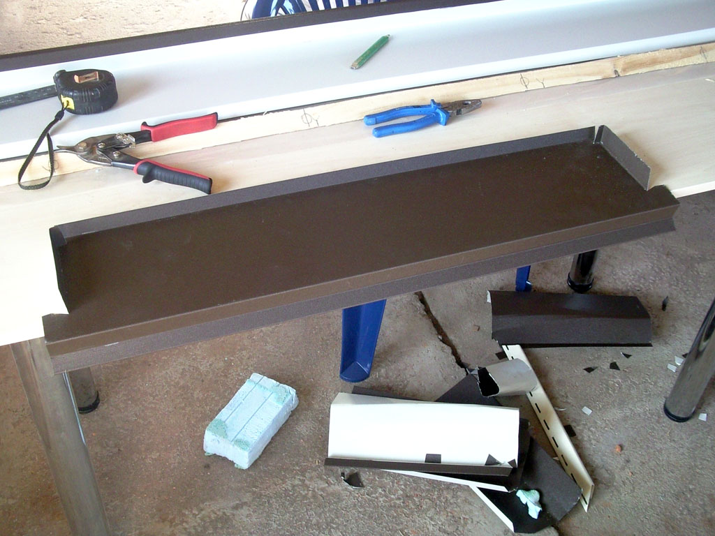

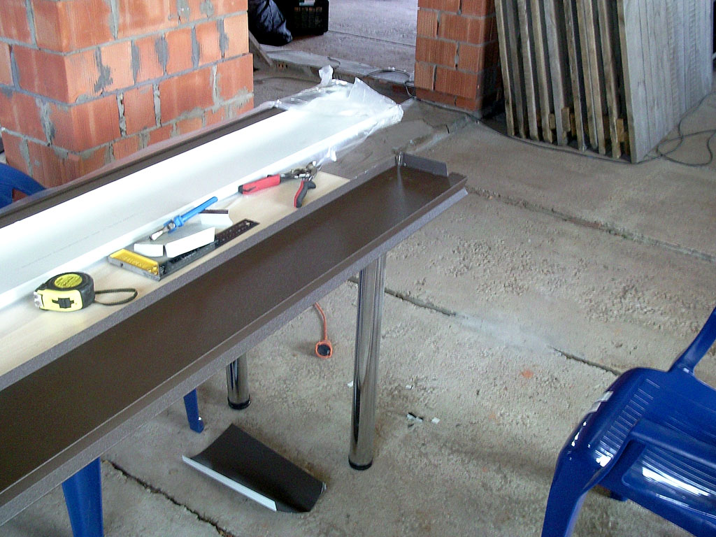

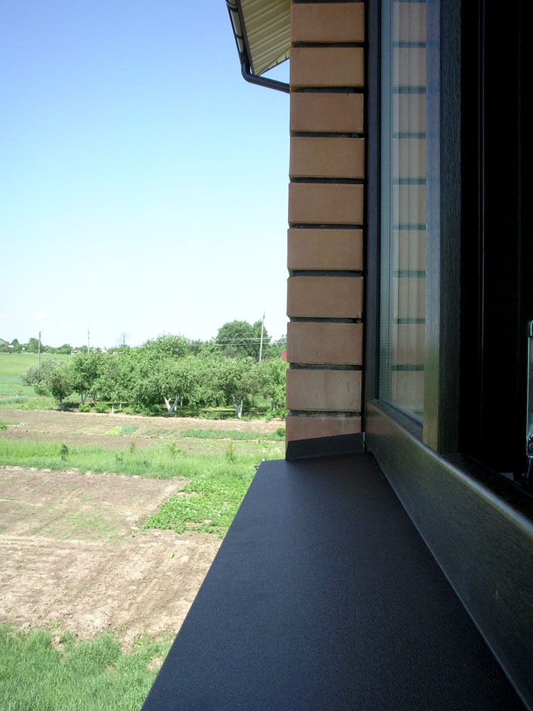

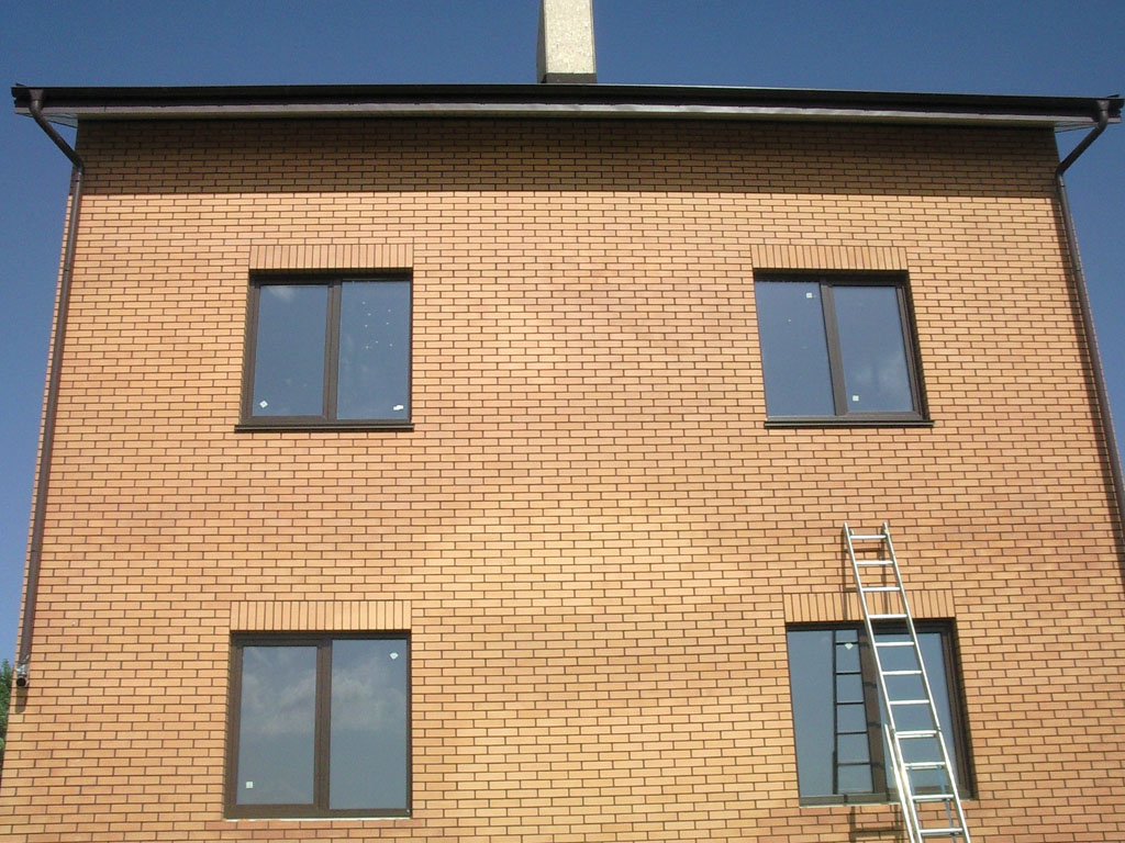

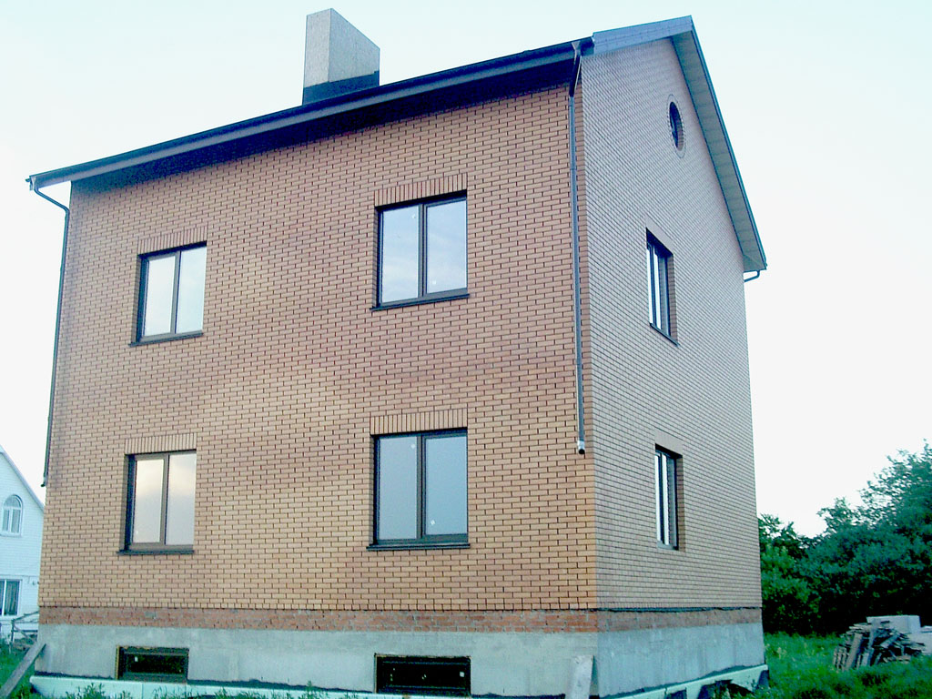

Игореха Опубліковано: 20 травня 2013 Автор Поділитись Опубліковано: 20 травня 2013 (змінено) Договорился на завтра копать котлован. Установил две трети оконных отливов. Все вроде просто, но аккуратная подрезка металла, запенивание подоконника, и нанесение герметика на фартук отлива занимают изрядно много времени. С отливами, окна приобретают законченный вид Змінено 20 травня 2013 користувачем Игореха 8 Посилання на коментар Поділитися на інших сайтах More sharing options...

Oleg8510 Опубліковано: 21 травня 2013 Поділитись Опубліковано: 21 травня 2013 Очень красивый домик получаетсяА что это за пятна на фасаде-кирпич не высох после дождя или что то другое... 1 Посилання на коментар Поділитися на інших сайтах More sharing options...

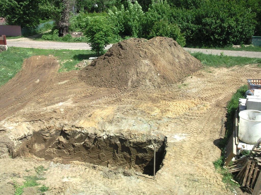

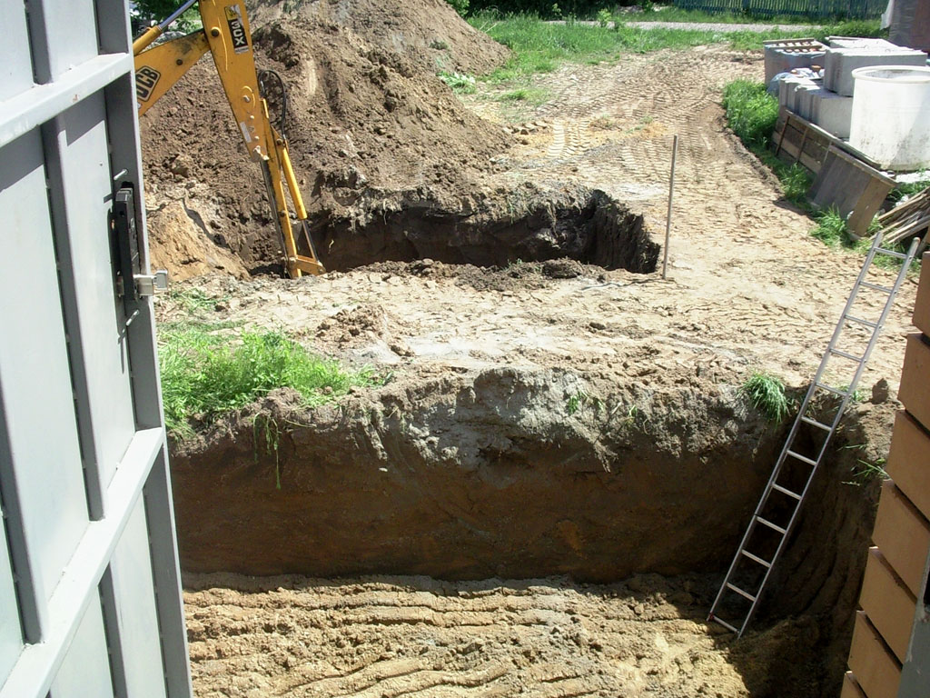

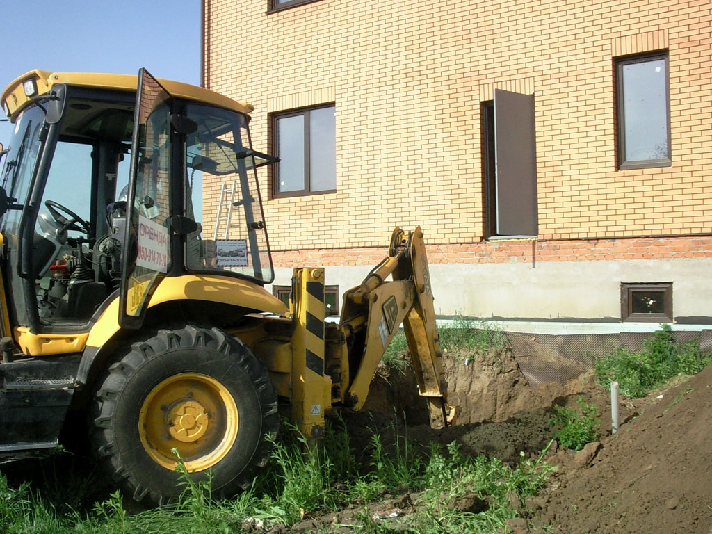

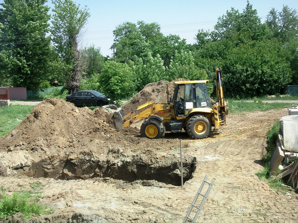

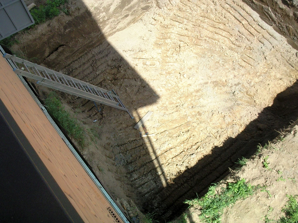

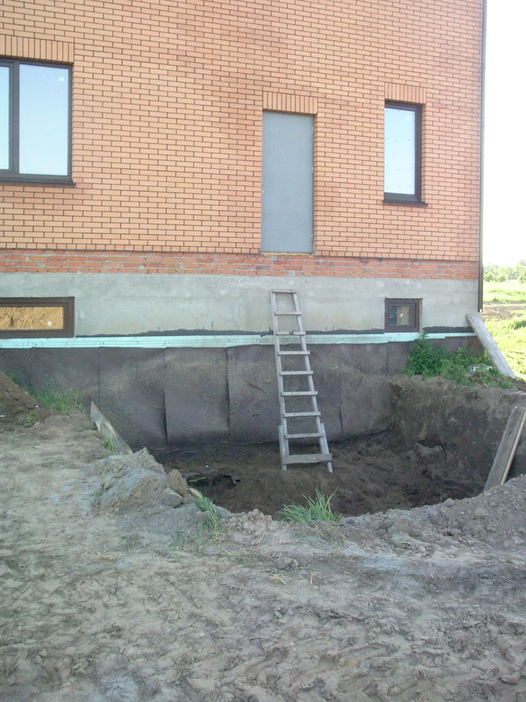

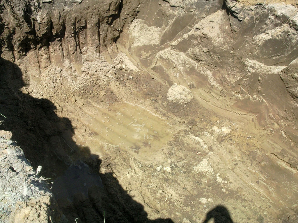

Игореха Опубліковано: 21 травня 2013 Автор Поділитись Опубліковано: 21 травня 2013 Сегодня копали котлован под фундамент веранды и под септик. В очередной раз не пожалел, что заказал чуть дороже, это "чудо враждебной техники" - ДжиСиБишку:D Хоть и стоит его аренда на треть дороже нашего "мелкого" отечественного автопрома, но свои деньги он отрабатывает вдвойне, а то и поболее Сначала я думал взять его на целую смену, чтобы все успеть. Но он на ближайшие дни расписан и может приезжать только на пол-дня. Я уже знаком с тем, как он работает. Работает очень быстро и Сергей - отличный мастер своего дела. Но на копку я его еще не приглашал. Брал только на засыпку котлована. Где-то видел примерную характеристику производительности JCB3. Но очевидно там была ошибочка, или это было из расчета на рядового оператора. Там числилось 75 кубов/смена. В общем, я решил что вызову его два раза, т.к. мне надо было выбрать 85 кубов из 2х котлованов. Сегодня он мог у меня работать с 8 до 14. Я был в легком и приятном шоке. Мало того что он заменяет собою МТЗ и грузовик для отвоза грунта, так он еще все 85 кубов выкопал за 5! часов, и аккуратно переместил их на одну единственную кучу, чтобы остался оперативный простор на участке. Да еще немного спланировал мне участок, засыпал траншею после прокладки кабеля, перенес бетономешалку и шесть ж/б перемычек. В общем, я доволен. А Сергей заработал сверх ЗП еще и на конфеты детям и цветы жене:D Но вот с грунтовыми водами вышел нежданчик. Придется очень быстрыми темпами готовить и закатывать плиту под веранду. И наверное еще раз приглашать Сергея, т.к. Котлован под септик не докопали на 80-90см. Ибо с дна стала проступать вода. Буду ждать когда уровень понизится. Иначе септик у меня не получится толком. Домонтировал все отливы на 2х этажах. И повесили нижние секции водостока. Финальная куча грунта, в которой 85 кубов, на фотографиях кажется не такой внушительной. Но на самом деле, верхушка этой кучи имеет высоту почти 4 метра 3 Посилання на коментар Поділитися на інших сайтах More sharing options...
