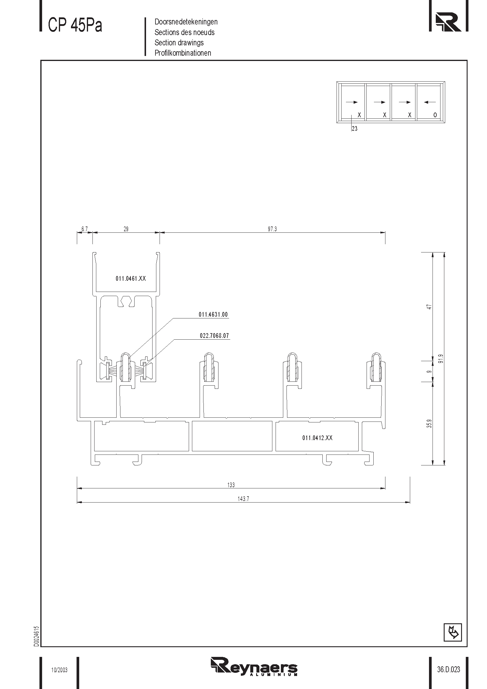

Проем у Вас самый, что не есть обычный. Зачем там четвертая рельса?
Все четвертые, уже идут приставные в системах. Обратите внимание на возможность низкого(утапливаемого) порога. И если створки без делений, то обязательно каленное или триплекс стекло. Вариантов ручек и замков множество, поставьте конкретную задачу.

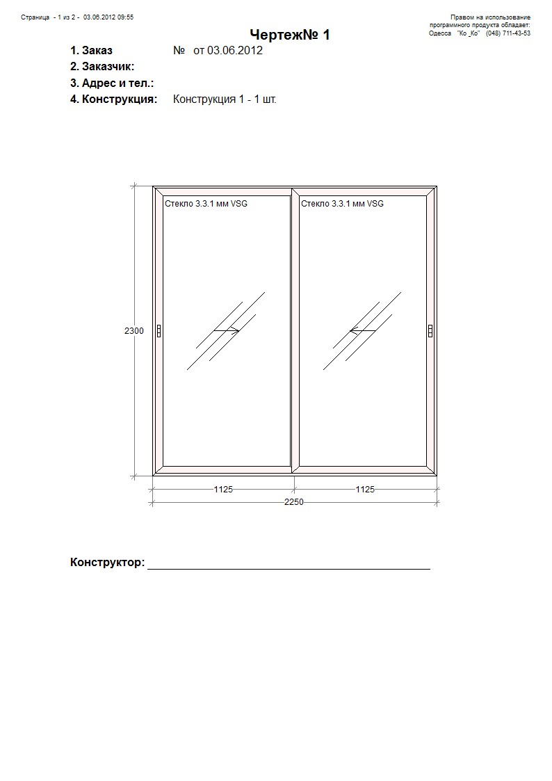

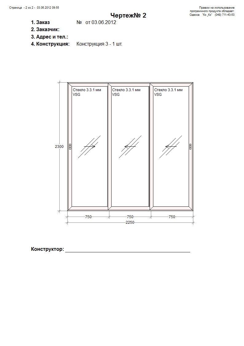

wow4yk! Вот Вам два варианта с безопасным стеклом (VSG).
Конструкция 1-2рельсы.
Конструкция 2-3рельсы.
Ну это смотря в каких системах.Ж-)
Мда, конечно Вы правы. Правда не в этом ценовом сегменте.:)
Так 45 уже не завозится на Украину.(могу ошибаться)

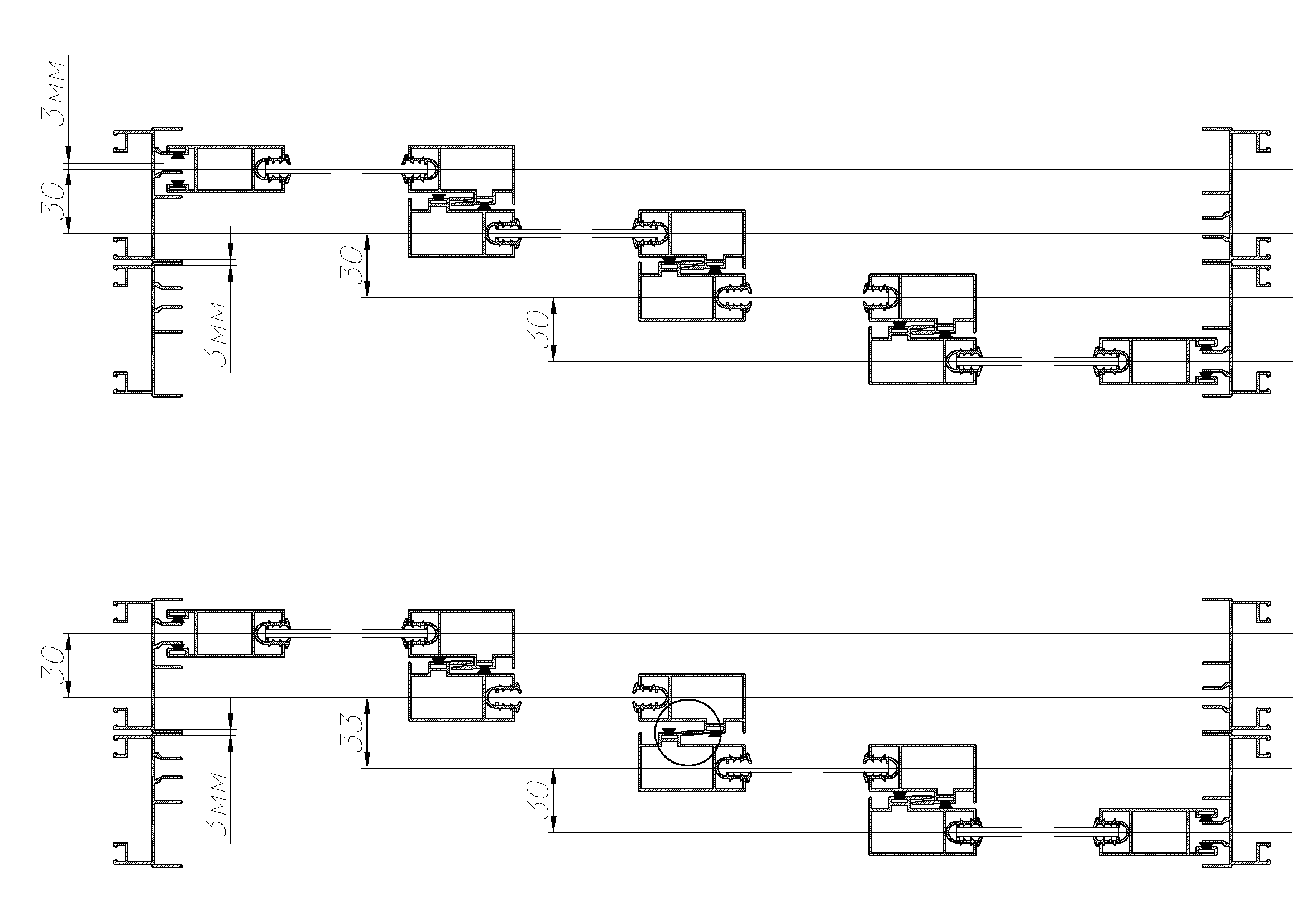

А кто нибудь "спаривал" конструкции (например две двух рельсовые)?
У меня не получается. См. ниже вложение. В зените или алютехе точно не получится. Ширина боковых рам не совпадает с шириной верхней и нижней рамы на 3мм.
Вот они и выскакивают.
Чертеж первый, верхний - это как должны быть створки в идеале (в боковую раму не вписывается крайняя на 3мм).
Чертеж первый, нижний - это как получится фактически. Есть сомнения что центр закроется (см. обвел кругом).

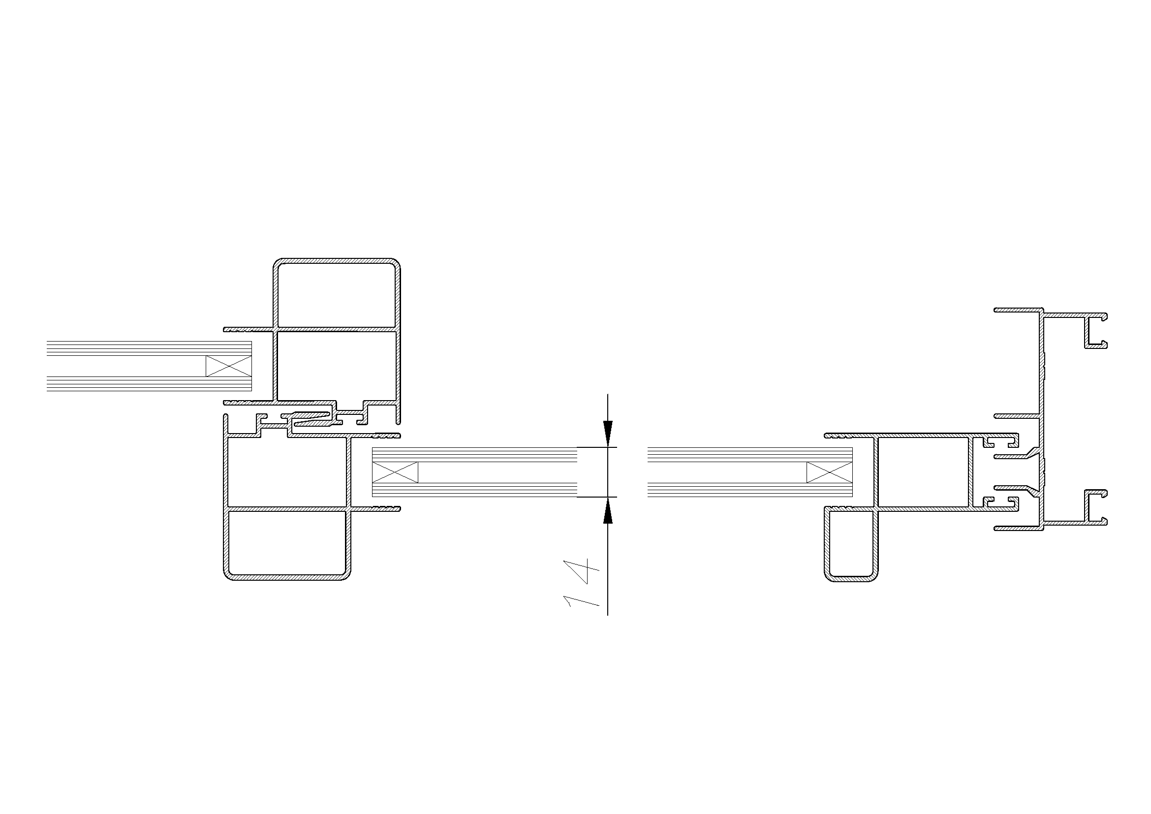

Вывод. Если исполнитель такого не практиковал, то лучше и не стоит. Сделайте 3-х рельсовую и не будет проблем. По поводу высоты не бойтесь все будет нормально, но только с усиленной створкой (см. чертеж второй). Мы делали из такой системы створку 1700х2700мм, получилось конечно очень хиленько, но заказчик остался доволен. Я лично остался не доволен. Можете посмотреть фото у нас на сайте fs-bud.at.ua/index/razdvizhnaja_sistema_quot_star_2000_quot/0-40 Система была зенит "стар 2000", у них есть усиленная створка (только под заполнение толщиной 14мм - это стеклопакет 4-6-4), у алютеха нет.
По безопасности лучше поставить закаленные стекла. Стоимость обычного стекла от закаленного отличается в пределах 30%.
