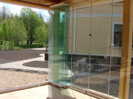

Kostjantyn Опубліковано: 23 липня 2012 Поділитись Опубліковано: 23 липня 2012 Хотите привести в пример из ......s? Тогда сразу напишите, сколько времени нужно ждать поставки профиля,........ Но ведь раздвижки из алюминиевого профиля - не хот-доги, их не голодные покупают. Зато как шикарно при 4х рельсовой конструкции открывается 75% проема. 1 Посилання на коментар Поділитися на інших сайтах More sharing options...

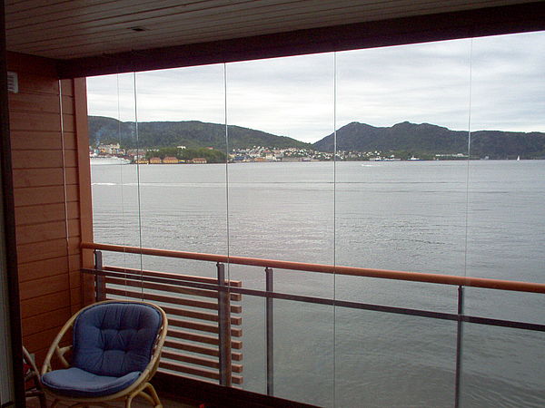

Алік Опубліковано: 23 липня 2012 Поділитись Опубліковано: 23 липня 2012 (змінено) Безрамное остекление ещё шикарнее. .......... Змінено 23 липня 2012 користувачем Валерий Валентинович Посилання на коментар Поділитися на інших сайтах More sharing options...
ko&ko Опубліковано: 23 липня 2012 Поділитись Опубліковано: 23 липня 2012 Но ведь раздвижки из алюминиевого профиля - не хот-доги, их не голодные покупают. Зато как шикарно при 4х рельсовой конструкции открывается 75% проема. Супер! Еще можно и "гармошку", тогда 100% проема открыто. Я шо против 4-х рельсовой рамы? Наоборот, работаем и активно устанавливаем своим заказчикам. У нас рейнарсом в регионе проблемы, менеджера не дорабатывают, приходиться "выбивать" поставку, а если 4 рел, то легче смотаться в Бельгию и самому купить. Посилання на коментар Поділитися на інших сайтах More sharing options...

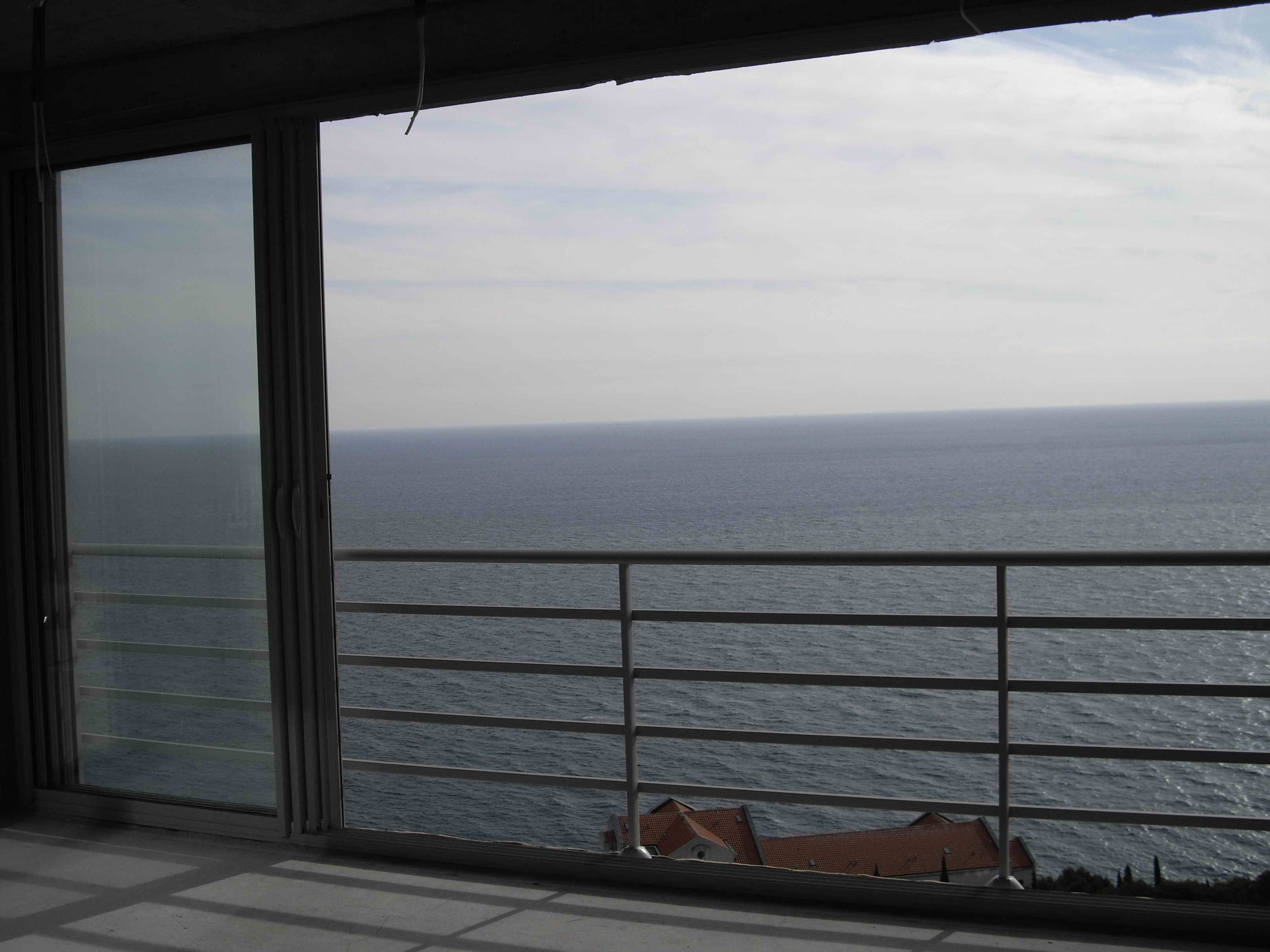

Ruslan R Опубліковано: 1 серпня 2012 Поділитись Опубліковано: 1 серпня 2012 гармошка менее эргономична чем раздвижка если проём открывается часто то лучше раздвижку Скажу по украински (лучше звучит просто) - "хибна пропозиція". По меньше со своим знакомым с алютеха общайтесь... (ни чего личного против вашего друга, тем более я его лично не знаю). "Гармошка" - в закрытом положении очень даже герметичная конструкция, а вот "раздвижка" (т.е. просто раздвижка - идет на счеточных уплотнениях) при сильном ветре будет сквозить... В последующих советах лучше советуйтесь в личке или вообще не рекомендуйте ни чего (ни чего личного). Посилання на коментар Поділитися на інших сайтах More sharing options...
Kostjantyn Опубліковано: 2 серпня 2012 Поділитись Опубліковано: 2 серпня 2012 ......гармошка менее эргономична чем раздвижка если проём открывается часто то лучше раздвижку .............. ......"Гармошка" - в закрытом положении очень даже герметичная конструкция, а вот "раздвижка" (т.е. просто раздвижка - идет на счеточных уплотнениях) при сильном ветре будет сквозить... Из собственного опыта: выход из зала (кафе, бар) на летнюю террасу построили из гармошки (не мы, лет шесть-семь тому назад). от регулярного использования разболталась, дует отовсюду, охранник зимой заклеивает скотчем - поясница сквозняка не выдерживает. Сейчас новый владелец заказал CP 155 LS HI - теплую раздвижку от вышеупомянутого Reynaers'a. Буквы LS в абревиатуре, это Lift & Slide - подъемно сдвижная система. Уплотнения створка/направляющая - резиновые. Не сквозит. Вывод: повторяя слова М.И. "гармошка менее эргономична чем раздвижка, если проём открывается часто то лучше раздвижку", и если правильно выбрать систему профилей, то раздвижка хорошо ездит, но не сквозит. Посилання на коментар Поділитися на інших сайтах More sharing options...
Яло Опубліковано: 2 серпня 2012 Поділитись Опубліковано: 2 серпня 2012 Ребята, а давайте называть систему, т.к. раздвижка-раздвижке рознь! SF 77 три вида порога: от холодной щетки, до высокого теплого. Естественно СP 155 смотрится внушительней и надежней. Хотя цены у них в одном диапазоне. Но на каждый товар есть свой покупатель и разные запросы. Если идея в том, что бы открыть весь проем летом и закрыть его зимой, то не вижу ничего плохого в "гармошке". Но СP 155 мне лично нравится больше... Посилання на коментар Поділитися на інших сайтах More sharing options...
ko&ko Опубліковано: 2 серпня 2012 Поділитись Опубліковано: 2 серпня 2012 Вывод: повторяя слова М.И. "гармошка менее эргономична чем раздвижка, если проём открывается часто то лучше раздвижку", и если правильно выбрать систему профилей, то раздвижка хорошо ездит, но не сквозит. В гармошке, как правило "юзают" поворотную створку часто, а 100% открыванием пользуются гораздо реже. Из личного опыта, на рекламации по холодным раздвижкам выезжаем чаще чем на гармошки. О какой эргономике идет речь? И давайте не путать холодные системы с теплыми. Добавлено через 3 минуты срок поставки профиль 3 недели фурнитура 3-5 в зависмости от цвета для продукта который не у всех сеть нормальный срок и чё стесняетесь написать Reynaers?Добавлено через 2 минуты менеджера у вас в регионе сейчас кстати нет можете предлагать кандидатов Пока вы ищите манагера, уже на рынке появились альтернативные профильные системы по подъемно-сдвижным сериям Добавлено через 1 минуту Ребята, а давайте называть систему, т.к. раздвижка-раздвижке рознь! Но СP 155 мне лично нравится больше... Мне больше СP 155 SL импонирует:drinks: Посилання на коментар Поділитися на інших сайтах More sharing options...
