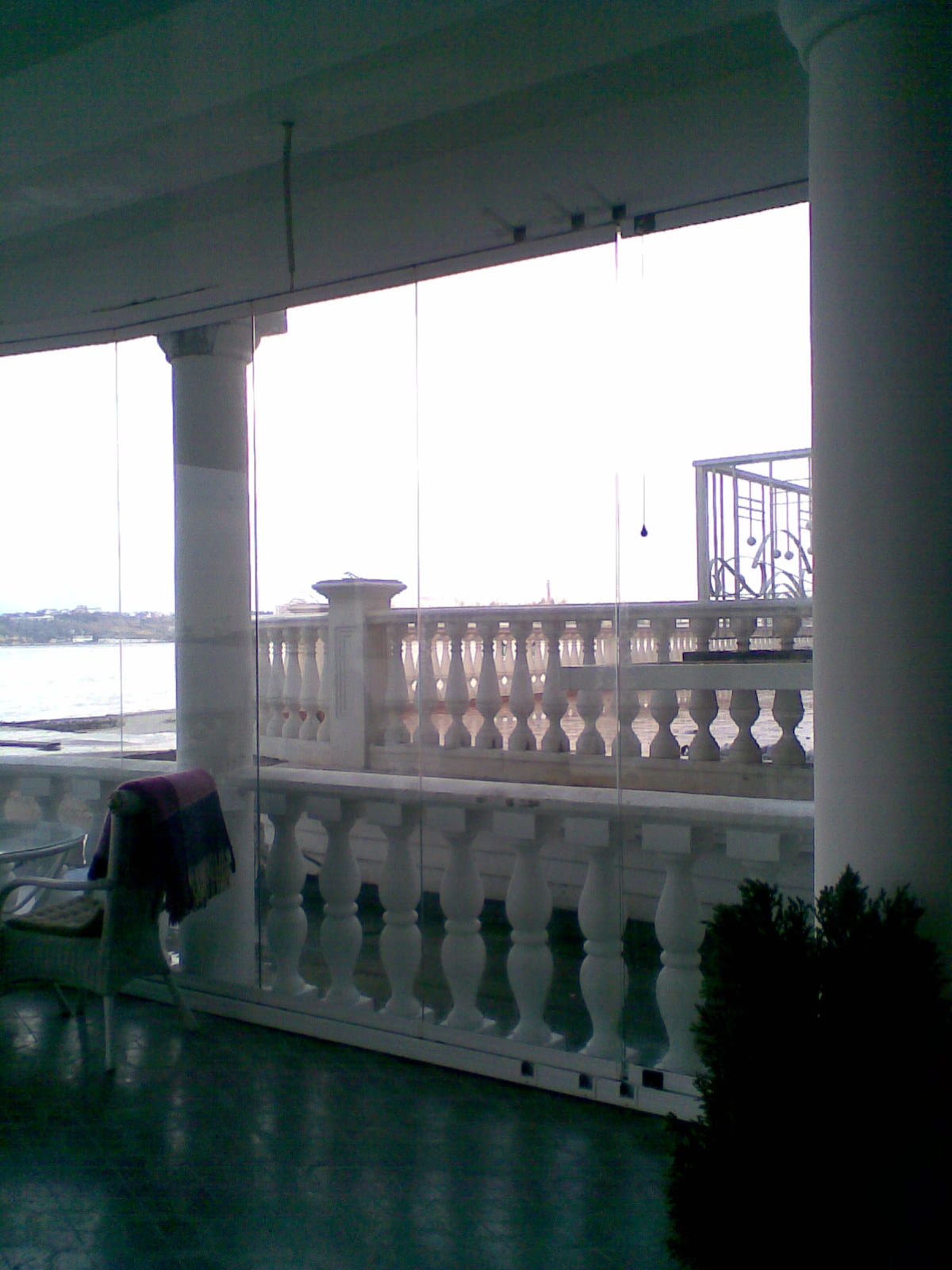

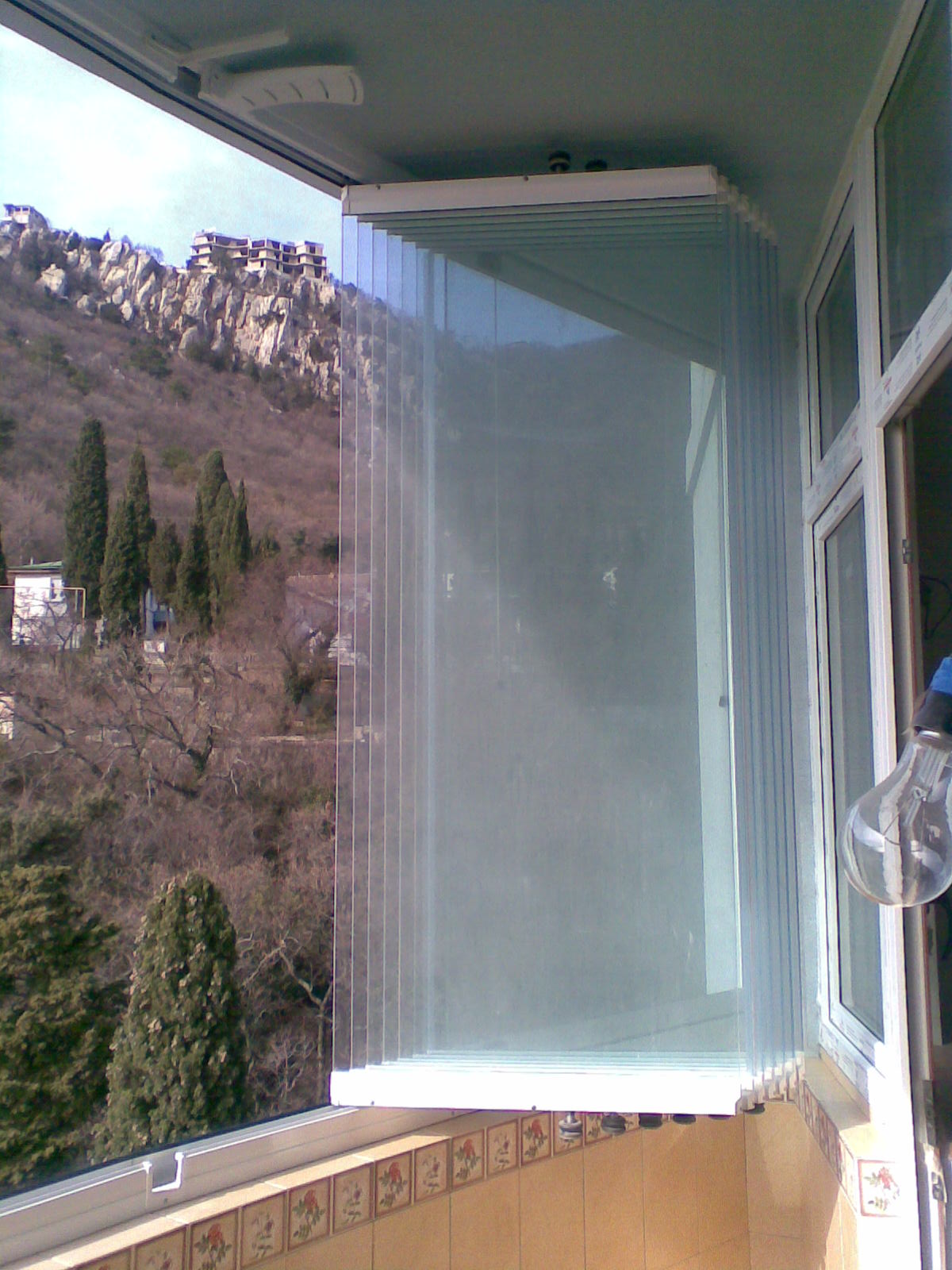

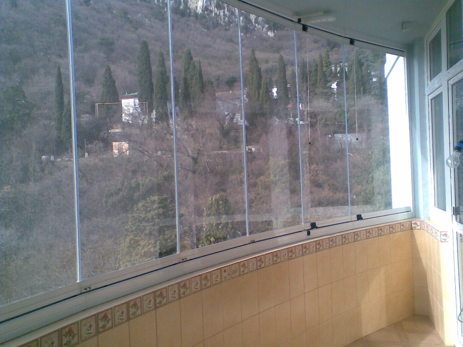

Алік Опубліковано: 8 червня 2012 Поділитись Опубліковано: 8 червня 2012 Каленка (ESG) всегда дешевле триплекса(VSG), да и легче. Это верно, когда у одного и того же производителя стекла. А у ребят, к которым я обращался, триплекс в наличии, а калёнку нужно заказывать. Собственно, вариантов исполнения больше, чем достаточно. Думаю, чтобы легче было определиться нужно установить сумму, в которую желательно вписаться. Посилання на коментар Поділитися на інших сайтах More sharing options...
Яло Опубліковано: 9 червня 2012 Поділитись Опубліковано: 9 червня 2012 У нас подобные варианты (Штакузит, 10 мм калёнка) от 8000 грн. Штакузит совершенно по другому выглядит. Штакузитовские раздвижки в раме. И цена у них от 450у.е./м.кв. (без монтажа). И я согласна с ko&ko- в таком проеме гармошка бы смотрелась лучше. И никаких триплексов, а каленка. При таких размерах 8мм достаточно. Посилання на коментар Поділитися на інших сайтах More sharing options...
Ruslan R Опубліковано: 9 червня 2012 Поділитись Опубліковано: 9 червня 2012 Какая "гармошка"? Зачем такое предлагать? Ее стоимость в разы больше обычной алюминиевой раздвижки. А бюджет, как я понял, ограничен. Добавлено через 16 минут Вот и я на фото посмотрел. Если в проем будете ставить холодную систему, то отопление необходимо не планировать, как вы писали в первом своем посте, а устанавливать обязательно и капитальное. Или от конструкции будет тянуть холод, похожий на сквозняк. А с капитальным отоплением наверно не все так просто будет, обогреть такую площадь остекления задача не из легких. В зданиях с витражами на всю высоту - идеальный вариант это напольные конвекторы. Кстати какой там стеклопакет стоит (формула)? Может будет дешевле поставить поворотно-сдвижную ПВХ конструкцию (портал)? Посилання на коментар Поділитися на інших сайтах More sharing options...
ko&ko Опубліковано: 9 червня 2012 Поділитись Опубліковано: 9 червня 2012 Это верно, когда у одного и того же производителя стекла. А у ребят, к которым я обращался, триплекс в наличии, а калёнку нужно заказывать. У меня так же разные поставщики по триплексу и каленке. Благо в нашем славном городе, есть Паритет. У них каленку, как любое стекло бери не хочу, без никаких очередей. Цены умеренные, ребята адекватные, да и здоровая конкуренция помогает. По теме поддерживаю, для начала нужно определиться с бюджетом. Добавлено через 3 минуты Какая "гармошка"? Зачем такое предлагать? Ее стоимость в разы больше обычной алюминиевой раздвижки. А бюджет, как я понял, ограничен. Добавлено через 16 минут Так проем то маловат, особенно для трех створок, поэтому и предложил рассмотреть вариант "гармошки". А с бюджетом заказчик сам разберется. Никто и никого не заставляет и не принуждает. Набрасываем варианты. Посилання на коментар Поділитися на інших сайтах More sharing options...
