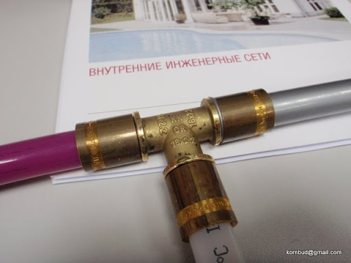

Рехау, ТИСИ. Человеческий фактор практически исключен. Только один нюанс, не резать трубу как колбасу, а примерно под 90 град.

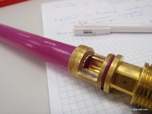

Один пример по человеческому фактору а то у меня уже пальцы болят от клавы.
Если между натяжным кольцом и фитингом будет вылазить труба и это кольцо сильно дотянуть то современем это кольцо лопнет .
.....Если между натяжным кольцом и фитингом будет вылазить труба и это кольцо сильно дотянуть то современем это кольцо лопнет .
Rehau stabil (серая МП-труба) - при монтаже всегда образуется такое колечко (на фото - справа):
Это технологическая особенность, и она не влияет на свойства системы и 10-летнюю гарантию от Рехау.
В случае других труб (не стабил) - это, обычно, нарушение технологии монтажа:
Нифига там не лопнет.
бред, бред, бред и еще раз бред ..извините если обидел
у ТЕСЕ тоже иногда такое колечко образуется, но часто это от того, что когда развыаольцовывали сильно давили инструмент вовнутрь трубы....
а отчего гильзе лопаться??? хоть одно логическое обяснение в студию
