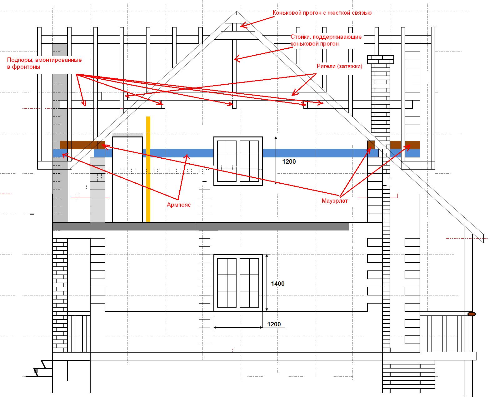

Тем более газоблок. Я вот сам сейчас мучаюсь вопросом, как уйти от жестких связей и контактов стропилки с фронтонами, хоть у меня и кирпич. Не нравится мне этот узел. Стремно мне за мои фронтоны, на которые будут воздействовать колоссальные силы.
Особенно ветровая нагрузка.

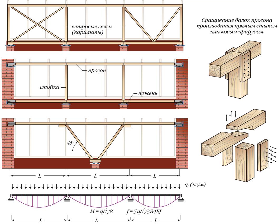

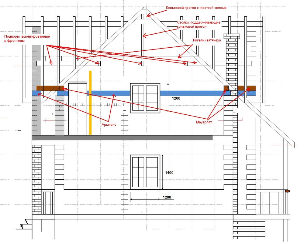

Что-то мне не нравятся подпоры, вмонтированные в фронтоны
Подпоры будут опираться не на газобетон, а на заранее подготовленную железобетонную подушку через весь фронтон (два больших и два маленких), и подпоры будут проходить через весь дом, опираяс в центре на стену из газобетона (тоже на ж/подушку).
П.С. Данные подпоры правильно называются ЛЕЖНЯМИ. У меня будет что-то похожее как на схеме

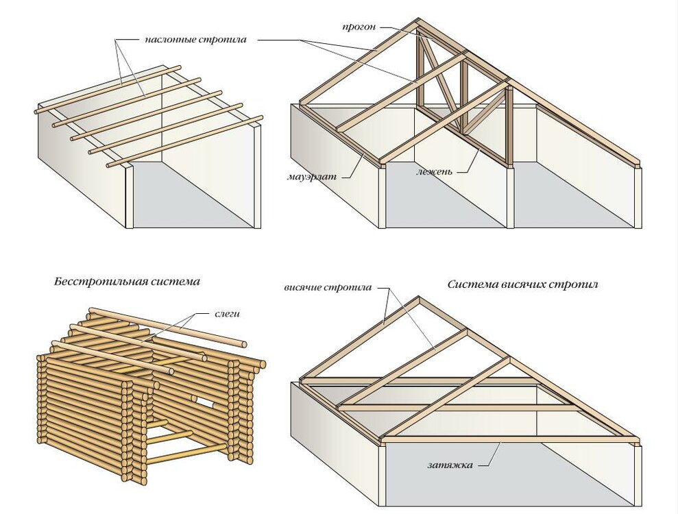

Висячие стропила как раз и дают распор на мауэрлат/стены. А наслонные как раз его и не дают. Там действуют в основном вертикальные силы.

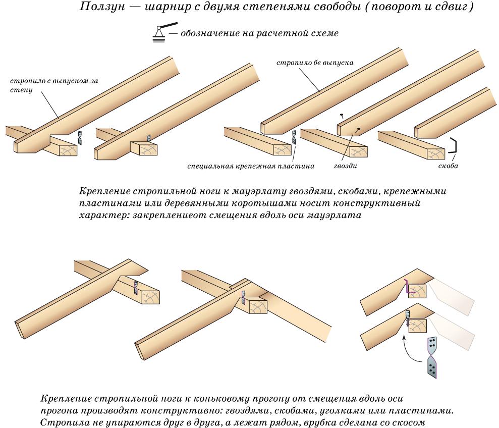

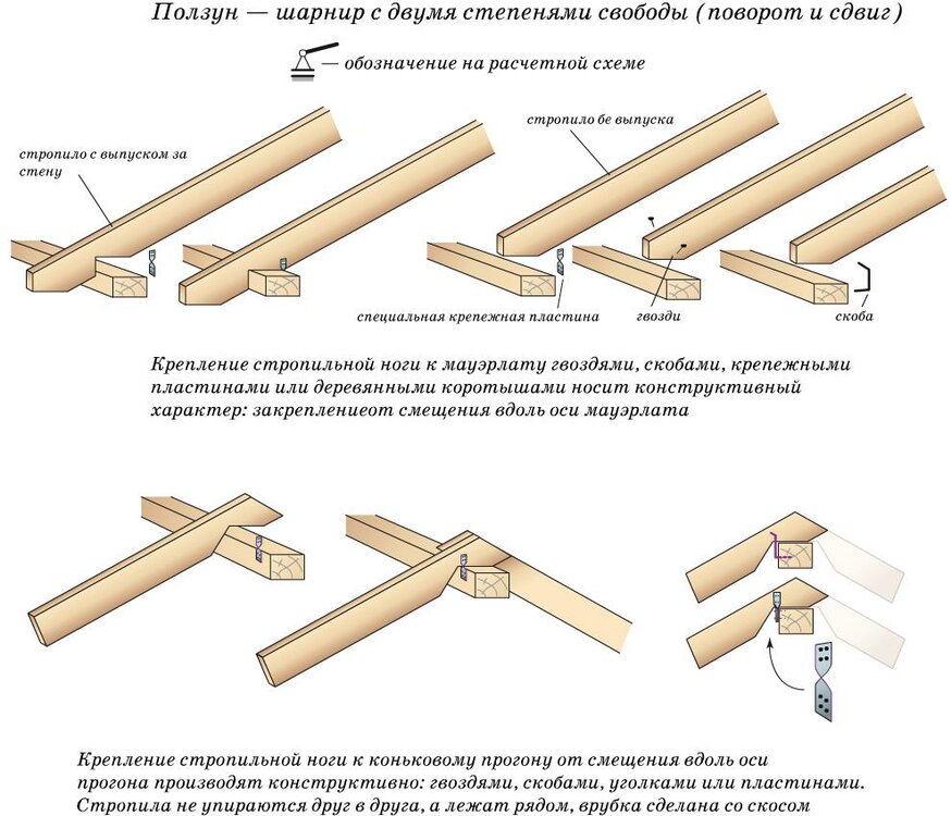

Наслонные стропила шарнирно фиксируются в коньковом прогоне, а висячие фиксируются на мауэрлате запилом. Может у вас комбинированная схема? Как опираются стропила на мауэрлат?
Наслонные стропила получили свое название от слова настелить («наслать»). Их концы опираются либо на стены разной высоты — балки раскладывают на стенах с определенным расстоянием (шагом) между собой — либо, например, в двускатных крышах, один конец стропила лежит на внешней, а другой на внутренней стене или на специальной несущей конструкции, сделанной по этой стене. Стропильные ноги низом опертые врубкой в мауэрлат, а верхом друг в друга передают на стены горизонтальную нагрузку (распор) от веса крыши и снега. Для нейтрализации распора, мауэрлат уложенный на стенах, жестко закрепляется. Стропила упирающиеся в мауэрлат горизонтальной врубкой, а верхом друг в друга, наоборот, безраспорная конструкция, в которой крепление мауэрлата к стене производится конструктивно.
Висячие стропила верхними концами упираются друг в друга и под местом стыка не имеют опоры. Для нейтрализации распора в нижней части висячих стропил устанавливают дополнительный элемент — затяжку. Таким образом, висячие стропила образуют треугольник, нижний элемент которого работает на растяжение, а на стены передается только вертикальное напряжение от веса крыши и снега.
Стропила будут опираться на мауэрлат запилом (шарнир с двумя степенями свободы). Это тоже смягчит распирающее давление.
Во-первых, какой угол крыши? Какой уклон? Какой пролет?
Во-вторых, какое сечение армопояса? Какое перекрытие?
В-третьих, какие нафиг силы распора при таком армопоясе, перекрытии, уклоне, пролете?
Я темку читал, не отсылайте изучать матчасть. Повторите кратко, плз! И дайте ссылку на ваш вопрос в профильном разделе. Давайте разберемся!
-приблизительно 40 градусов
-высота 20см, ширина 27см; "Какое перекрытие?" - перекрытие чего???
-пролет меньше 4м. Силы распора никак не взаимосвязаны с армпоясом. Последний должен их принять как должное, и выполнить свою функию.

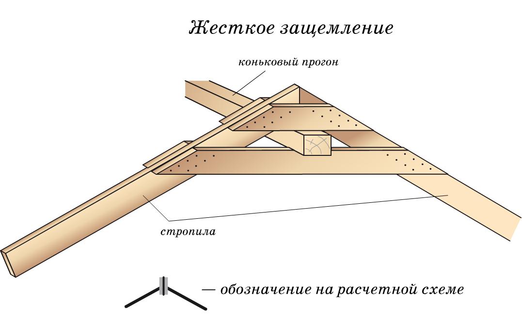

Да как бы все верно... но,
Все зависит от узлов крепления стропил.
В наслонной системе есть две точки опоры. В вашем случае, верхняя - это коньковый прогон. Если ваши стропила будут шарнирно фиксироваться к коньковому прогону, то зачем их врубкой фиксировать на мауэрлате? Или у вас будет ползун на коньковом прогоне?
В висячих стропилах как раз нету верхней точки опоры, там стропила шарнирно закрепляются друг с другом. Весь упор идет на мауэрлаты в горизонт. Затяжка по самому низу стропильной фермы убирает горизонтальную составляющую распора. Но у вас ригель, я так полагаю не будет проходить по низу этого треугольника. Чем выше ригель, тем больше горизонтальная составляющая распора.
У вас же сверху не шарнир, а защимленный шарнир?
Вы пишете:
-применение кровли с наслонными стропилами с жосткой связью в коньковом прогоне - это снижает распорную силу, давящую на стены;
-применение ригельных связей ниже 1/2 от общей длинны стропильной ноги, посему моя наслонная крыша медленно стремится к кровле с висячими стропилами - опять-таки, минимизируер распор на стены.
Т.е. сначала вы пишете о том что наслонная система снижает распор, а потом говорите о том, что ваша наслонная система стремится к висячей и тем самым опять таки еще больше минимизирует распор. Както оно не того ;)
Вы стропилину наслонили и жестко защимили в коньке, снизу у вас ползун. У вас уже не будет распора, как вы не просите ;)

Не врубкой а запилом, насколько я понимаю это разные по своему роду крепления.

В моем случае ригель проходит ниже средины стропильной ноги. Что как раз уменьшает возможную силу распора, действующую на стены.
Вот хороший пример из книги, как работает узел конькового прогона с жестким защемлением (дословно): "Все мы легко можем представить себе обычную приставную лестницу. Лестница, как лестница, ничего особенного: две жерди (тетивы) и поперечные палки–ступени. Мысленно приставим такую лестницу к стене, а для чистоты эксперимента сведем к минимуму силы трения — обольем пол и стену маслом. Что будет если нагрузить лестницу — залезть на нее? Лестница рухнет. В нижней и верхней опоре у нее по две степени свободы. В нижнем, у нее есть поворот и горизонтальное смещение, в верхнем — поворот и вертикальное смещение. Что нужно сделать, чтобы лестница стала устойчивой и держала нагрузку (вес человека)? А нужно всего-то лишить ее одной (из четырех) степени свободы: горизонтальной в нижней либо вертикальной в верхней опоре. Иными словами нужно закрепить низ или верх лестницы. Получаем устойчивую и стабильную систему. Мысленный эксперимент с лестницей вы можете додумать сами, ставя ее в различные ситуации, например, если лестница длинная и опирается на стену сверху, тетивами с горизонтальными запилами или без запилов. Как она будет себя вести? Такой мозговой штурм, помогает в понимании работы наслонных стропил с различными способами опирания, при котором совсем не обязательно представлять себе вектора сил и степени свободы узлов, а нужно просто спрогнозировать покатится лестница под нагрузкой или останется неподвижной."
П.С. Формулы в книгах нужны исключительно для понимания как и что работает в комплексе а не по отдельности. Если рассматривать качественно-сделанную крышу от супер профессионального кровельщика можно найти кучу отклонений от норм и просчетов конструкции. К примеру: количество гвоздей в схватке. Просчитывалось ли оно??? каково минимально-допустимое количество для данного узла??? Расчитывалось ли количество гвоздей на срез? etc.
Вот именно... :) К этому я и стремлюсь, плюс небольшие перестраховки :)
Я посмотрел вашу схему из указанной темы :)
У вас четко наслонная стропилка. В вашей схеме, если на мауэрлате у стропилины таки ползун, то распора на стены (при отсутствии потусторонних сил, урагана) не будет вообще. И ригель тут не при чем ;)
В вашем случае, ригель, работает именно как ригель - распор, а не затяжка :)
Он работает на сжатие. Работать как затяжка он начнет только в случае аварии, т.е. когда коньковый прогон начнет проседать. Желаю чтобы никогда ваш ригель не работал в вашей конструкции как затяжка :)

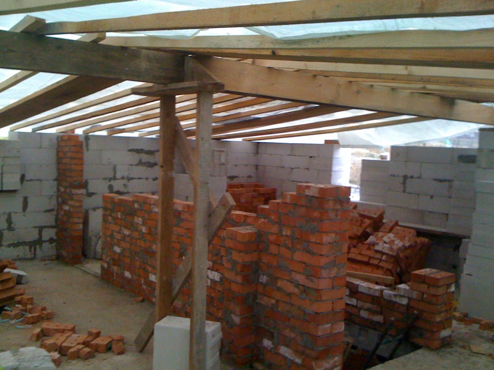

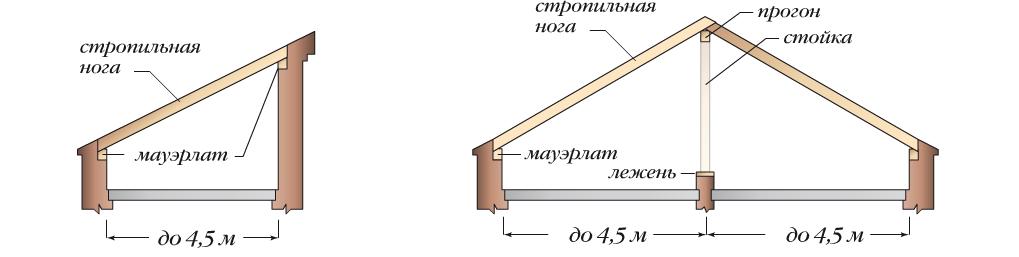

А стойка конькового прогона опирается на ригель? Ее нельзя упереть в несущую стену? В таком случае, таки будет распор, потому как коньковый прогон у вас не жестко закрепелнный выходит.
У меня задача еще веселее. Мне надо организовать висящую стропилку при расстоянии между мауэрлатами более 9 метров. :o
Стойка конькового прогона будет опираться на центральный лежень, который в свю очередь по центру всей длинны будет опираться на стену (20см ГБ с ж/б подушкой), плюс сам коньковой прогон с центральным лежнем будет формировать ферму.
Если более 9м. то без фермы я не рискнул бы делать.

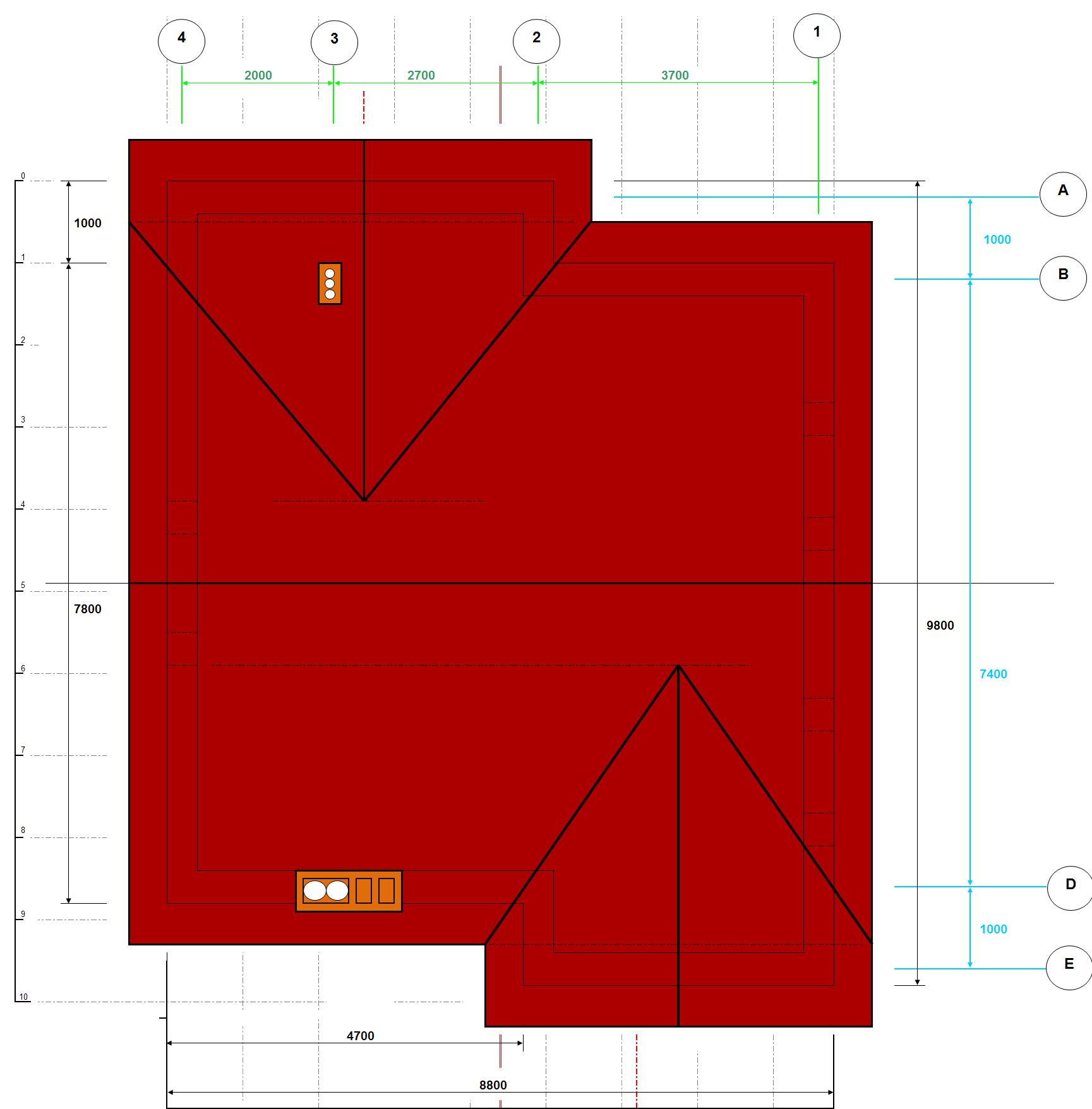

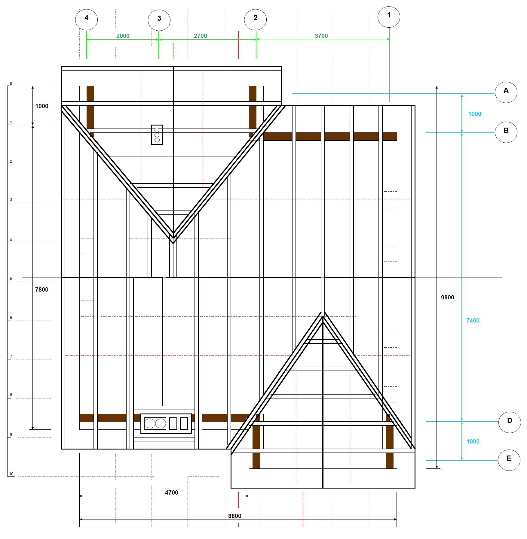

А как у вас в области ендов? по схеме не видно.
Если бы у вас была простая двухскатка, то система из наслонных стропил, конькового прогона с жесткой связью, стоек, лежней, прогонов и ригелей для 4 м пролета при 40 градусах - очень круто, имхо.
А так у вас 4 ендовы...
Ригель будете на запилах и гвоздях или болтами соединять со стропилами?

В области ендов будут применены сдвоенные балки.

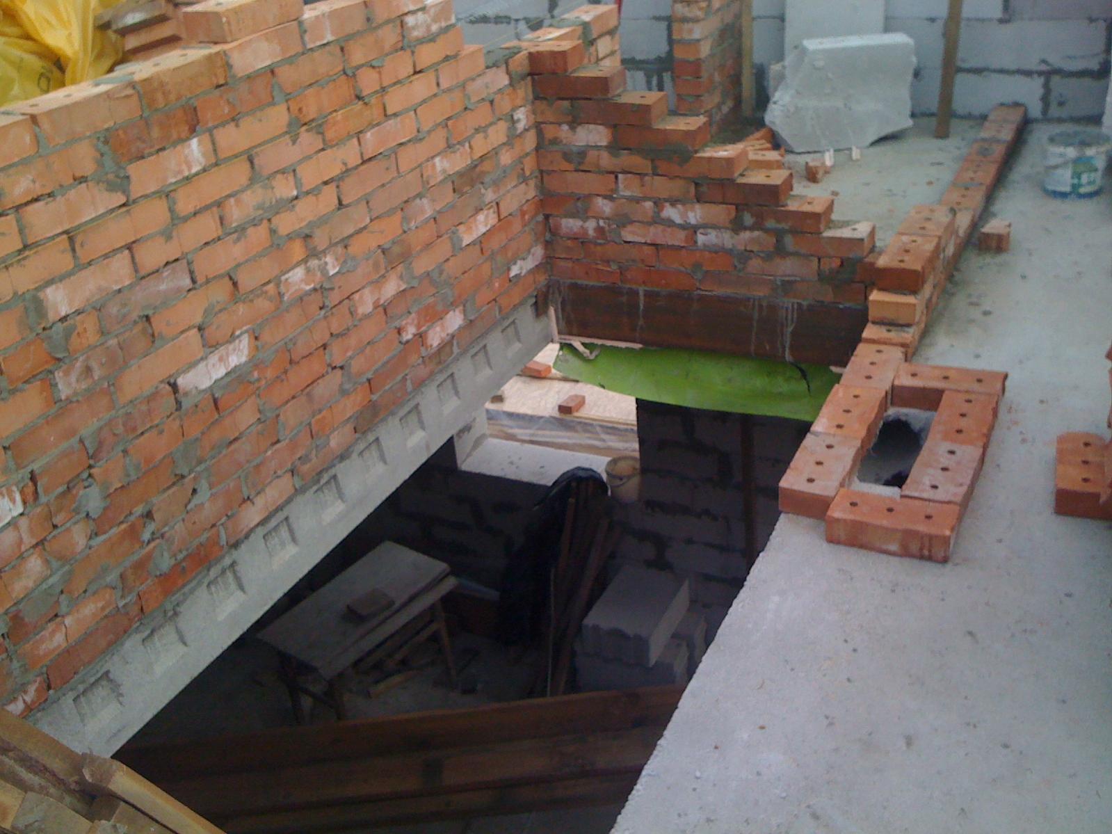

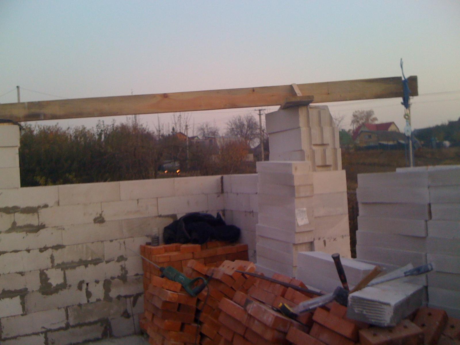

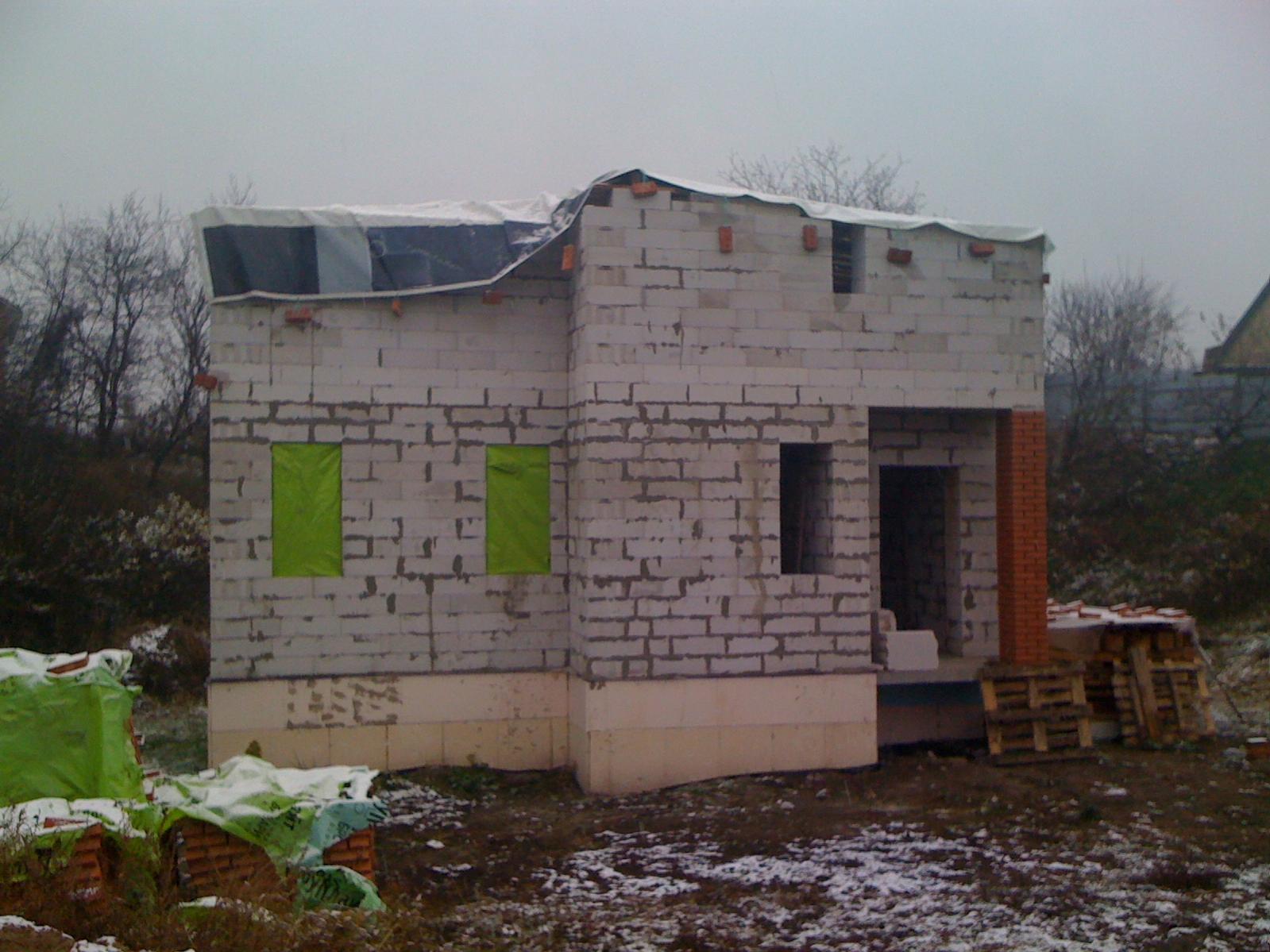

Подходит к концу и мой строительный сезон... Выдохся я...
Осталось сделать последний рывок - консервация.
На выходных запланировал: докупить и поднять газоблок 100х200х600 для устройства армпояса под мауэрлат, также для монтажа оконных перемычек (потому как ранней весной будет проблематичным заезд на стройплощадку, точнее выезд :)); сооружение подъемного устройства для поднятия вышеуказанного добра наверх.

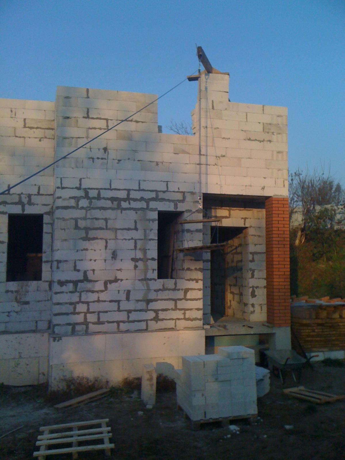

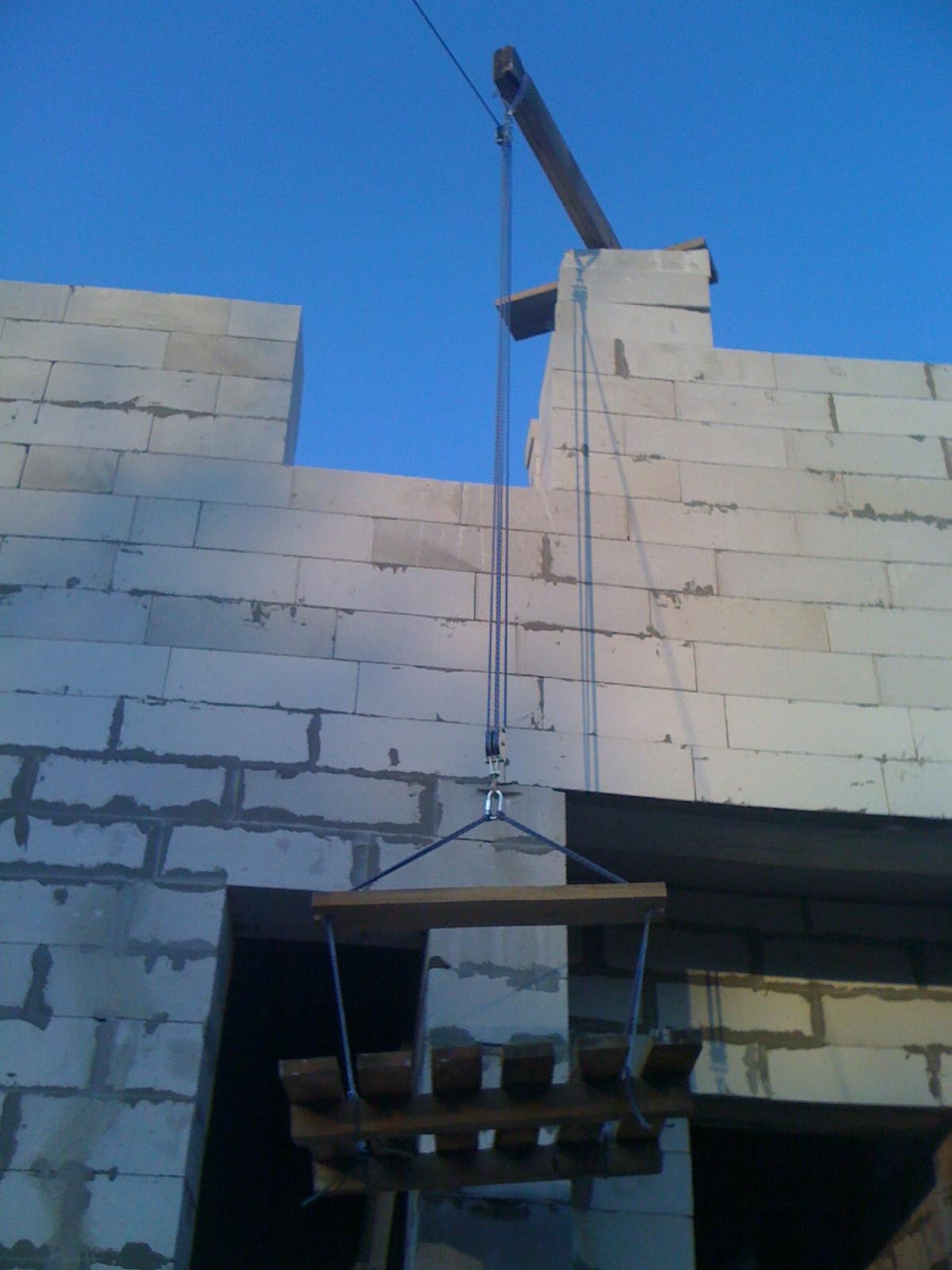

Для подъемника решил использовать ПОЛИСПАСТ (набор роликов, для уменьшения прикладываемых усилий). Вещь конечно хорошая, НО... я не учел что длинна веревки должна быть внушительной: для подъема веса в 60кг одной левой, приходилось бегать по 50м в одну и другую сторону :o. После нескольких изменений пробежку уменьшили до 25м, но уже приходилось поднапрячся. Конечным результатом в принципе остался доволен - весь минимально-необходимый груз был поднят.

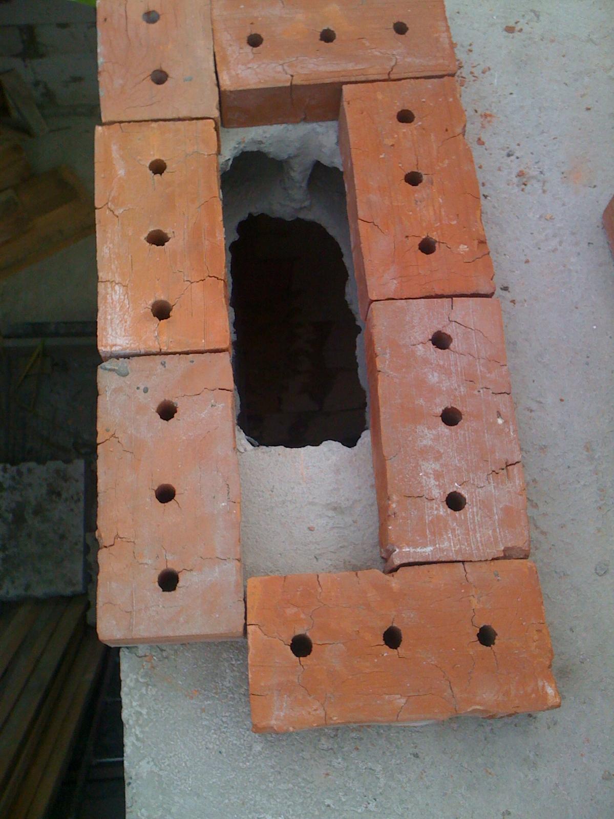

Далее занимался бурением ПК для организации канализации и вентиляционных отверстий. Бурить понравилось, может потому что не пришлось проходить армирующих конструкций плиты перекрытия.
Апофигеем данных работ стало наведение порядка на прилегающей территории, вырезанием полезных кусков из пленки (обертка газобетона) и заколачивание окон первого этажа этой же пленкой.

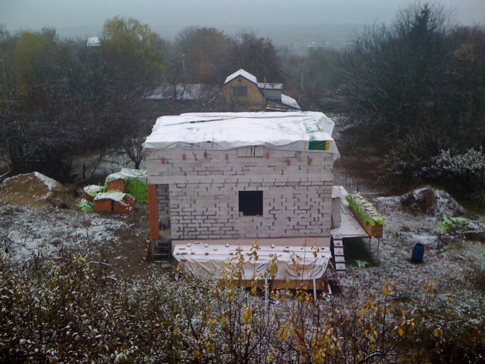

Вот и настал послестроительный отдых. Не все успел что хотел... НО, оглядываясь назад, понимаю, что оооооочень доволен результатом.
Из того что осталось сделать, так это дозабить окна первого этажа пленкой и установить подпоры под тентовый настил. Но это отец сказал что сам сделает (жалеет меня, т.к. я недели три назад повредил руку и никак не даю ей возможности вылечиться).
