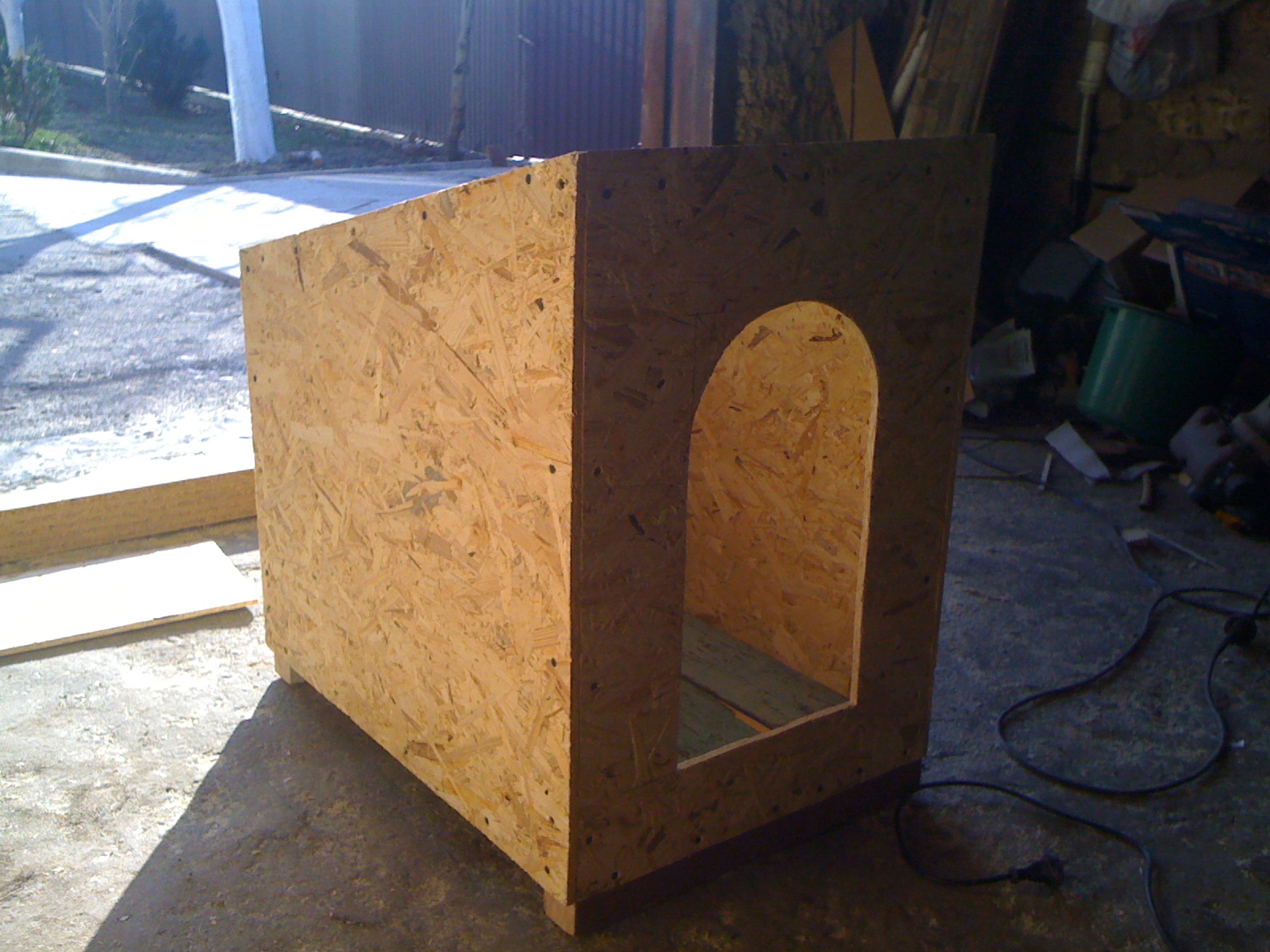

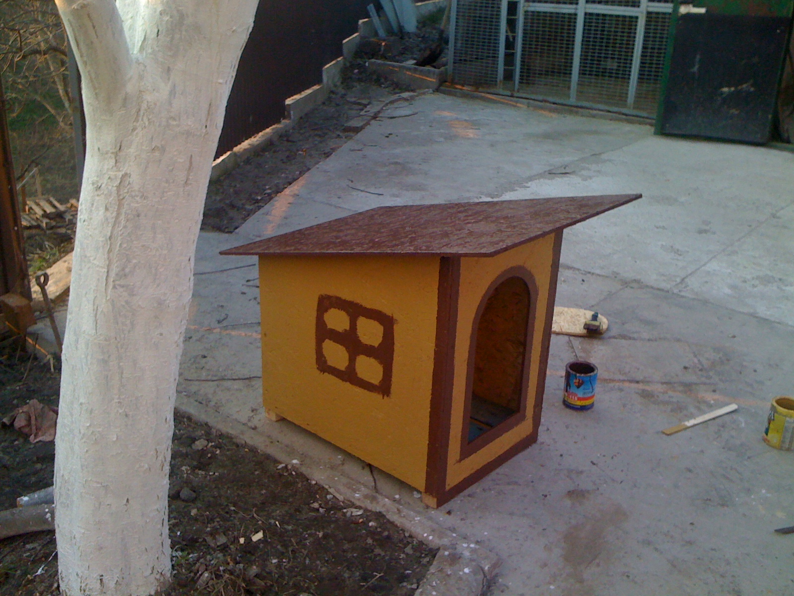

Дабы выкурить трубку мира - решил сделать ей отдельное жилье.
Из остатков ОСБ и пары старых заборных досок смастерили с доцей домик... она, правда больше говорила-расспрашивала чем помогала, но зато потом приняла активную участь в декорировании фасада мини сооружения, при этом хорошенько исследовав интерьер.

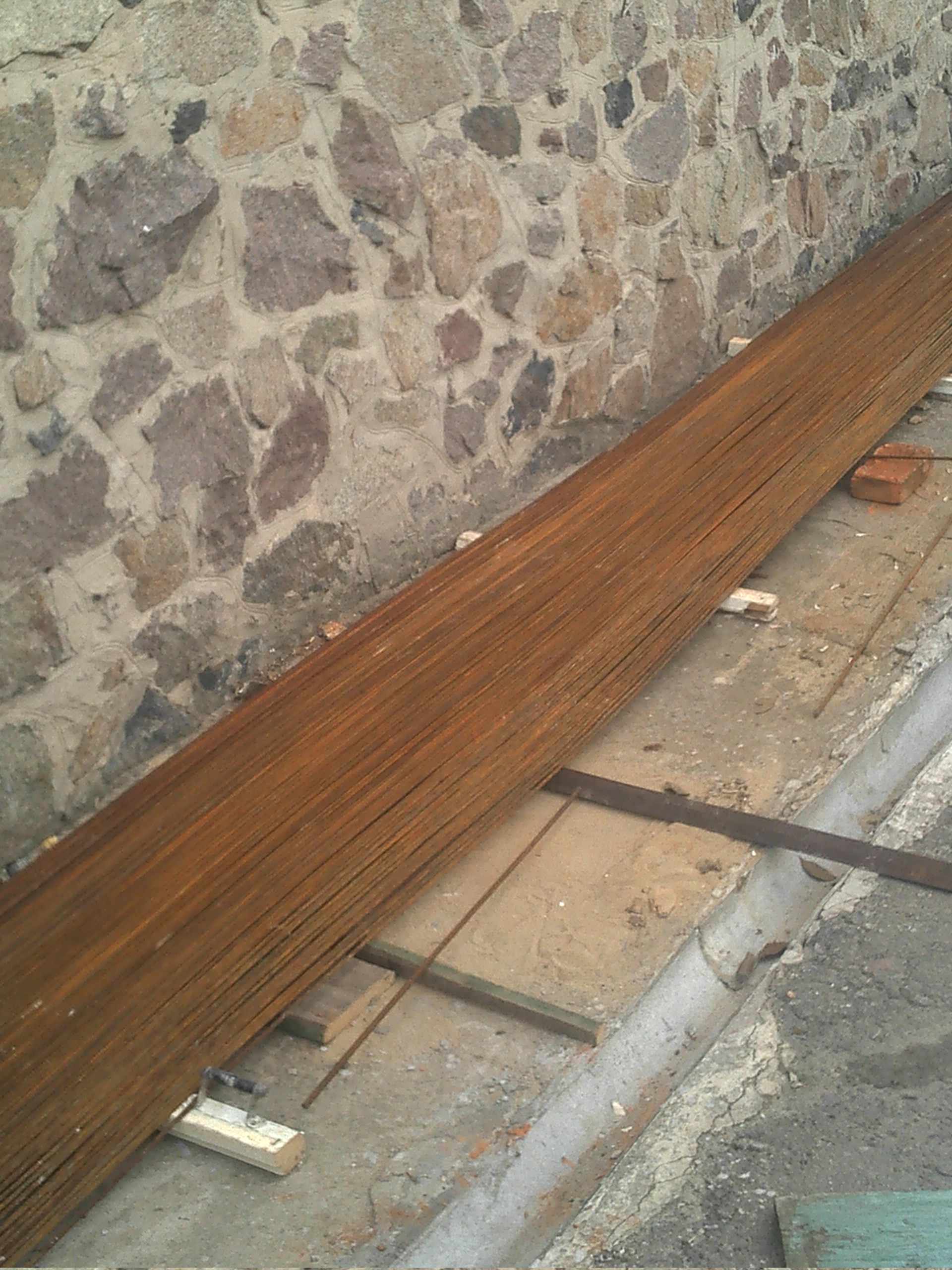

Потом продолжением начала строительного сезона 2012 стало облагораживание плодовых деревьев и антикоррозийной обработки арматуры для армпояся.

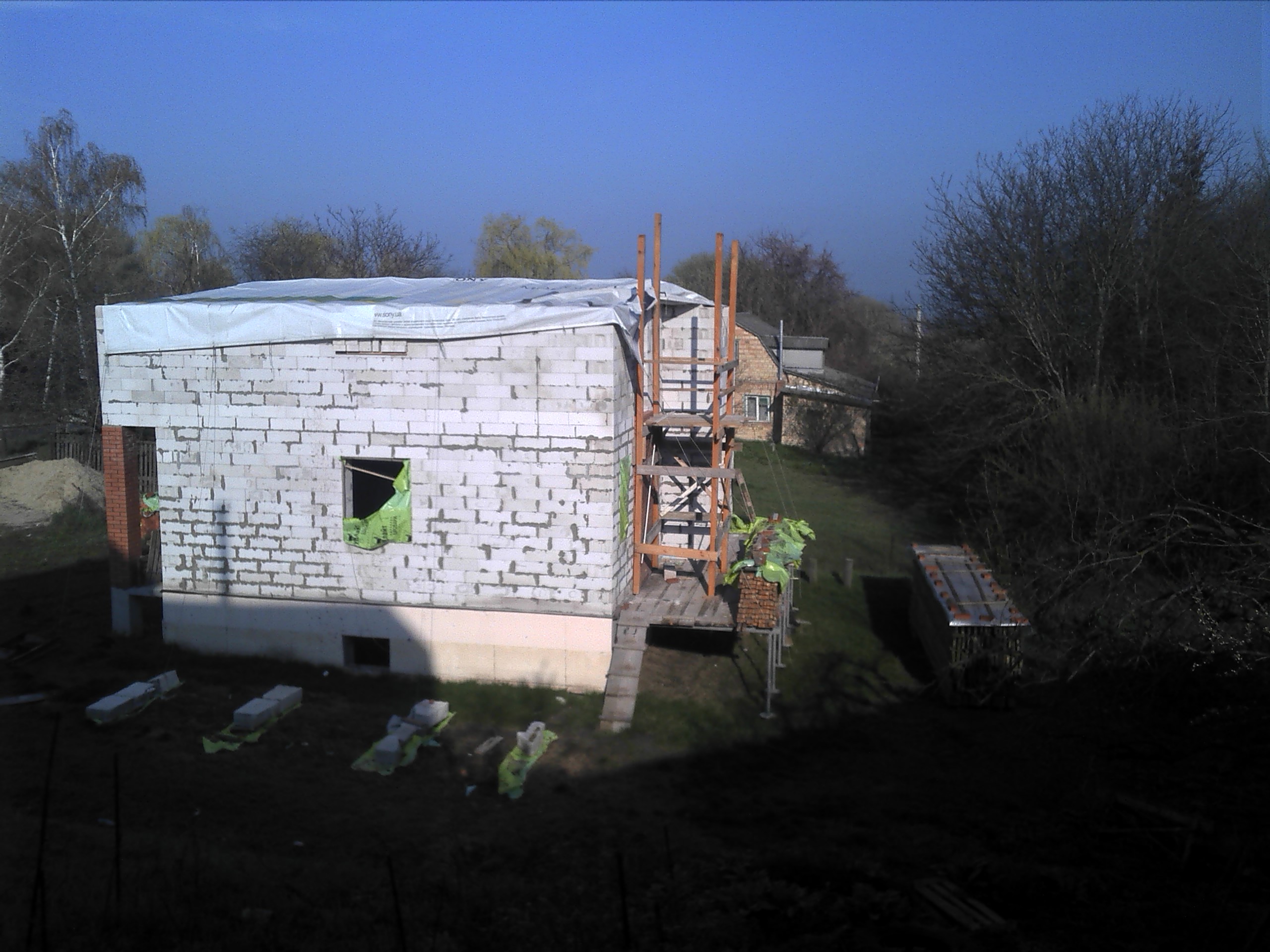

В целом все хорошо. При сильных ветрах пару раз тент срывало, при чем первый раз тент слетел полностью, а оборвавшиеся кирпичи нанесли небольшие разрушения: откололи часть от одного кирпича на моей колонне, проломили достаточно большую дыряху в OSB, которой было укрыто дерево... ну и несколько отбитых кромок в блоках по внутренней части второго этажа. После тент растягивали веревками ко всему к чему можно было закрепиться... по одной из таких веревок талая вода попала в подвал (в подвале тоже было за что зацепиться). В следствие срывов немного замокла кирпичная колонна (перед морозами), появились значительные высолы в верхней ее части (думал будет хуже) ТТТ3раза.
В принципе все нормально, всем доволен. Настраиваюсь на рабочий лад. Первое что предстоит сделать - кирпичная кладка дымохода до уровня армпояса второго этажа, далее - подгонка межкомнатных перегородок до уровня аттиковой стены, ну и сам армпояс... Работы хватает :).

Мой тент на крыше выдержал с достоинством вчерашнее испытание мини-ураганом.
Потрепало его изрядно. Гул и хлопание слышно было за 100 метров. Но только чуть надорвало в двух местах по свесу, где он рейками был прибит :)

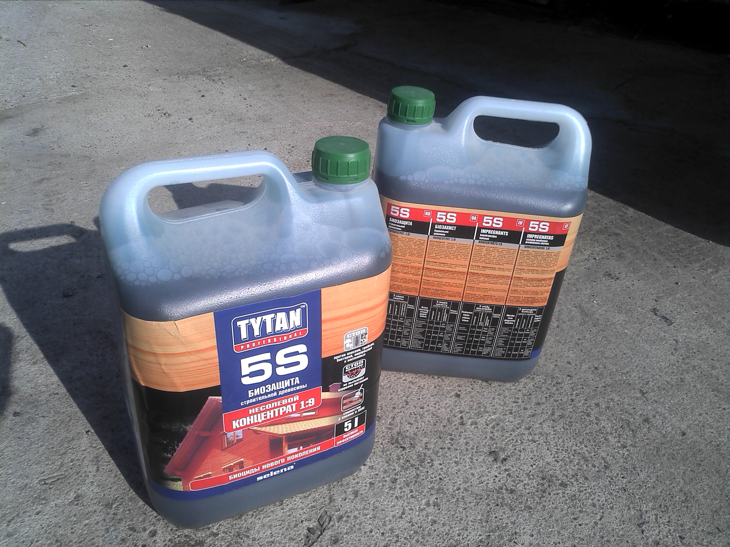

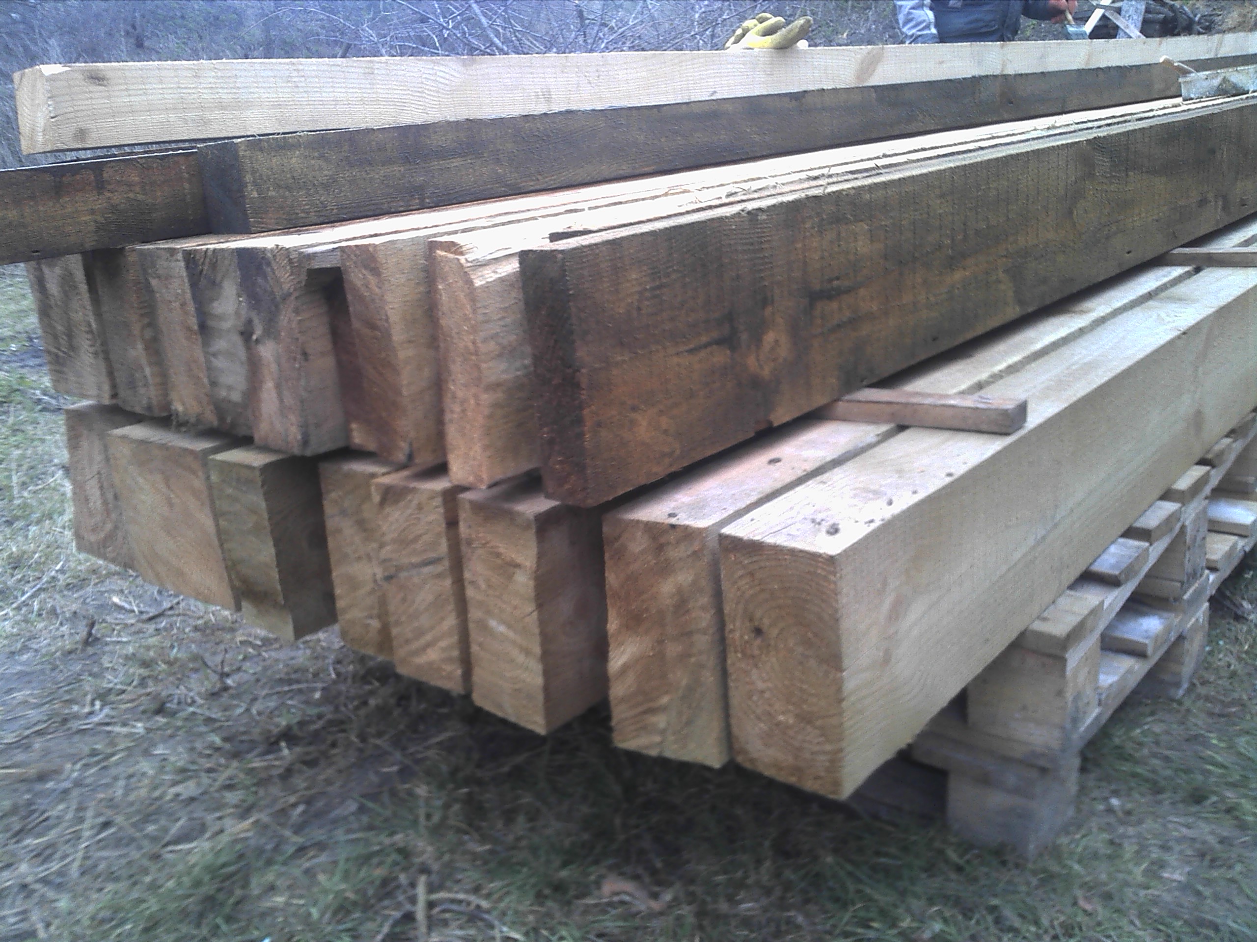

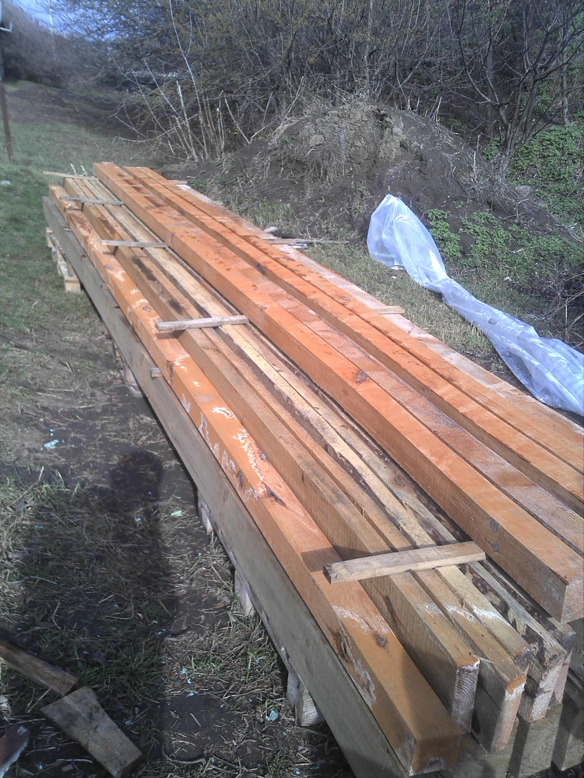

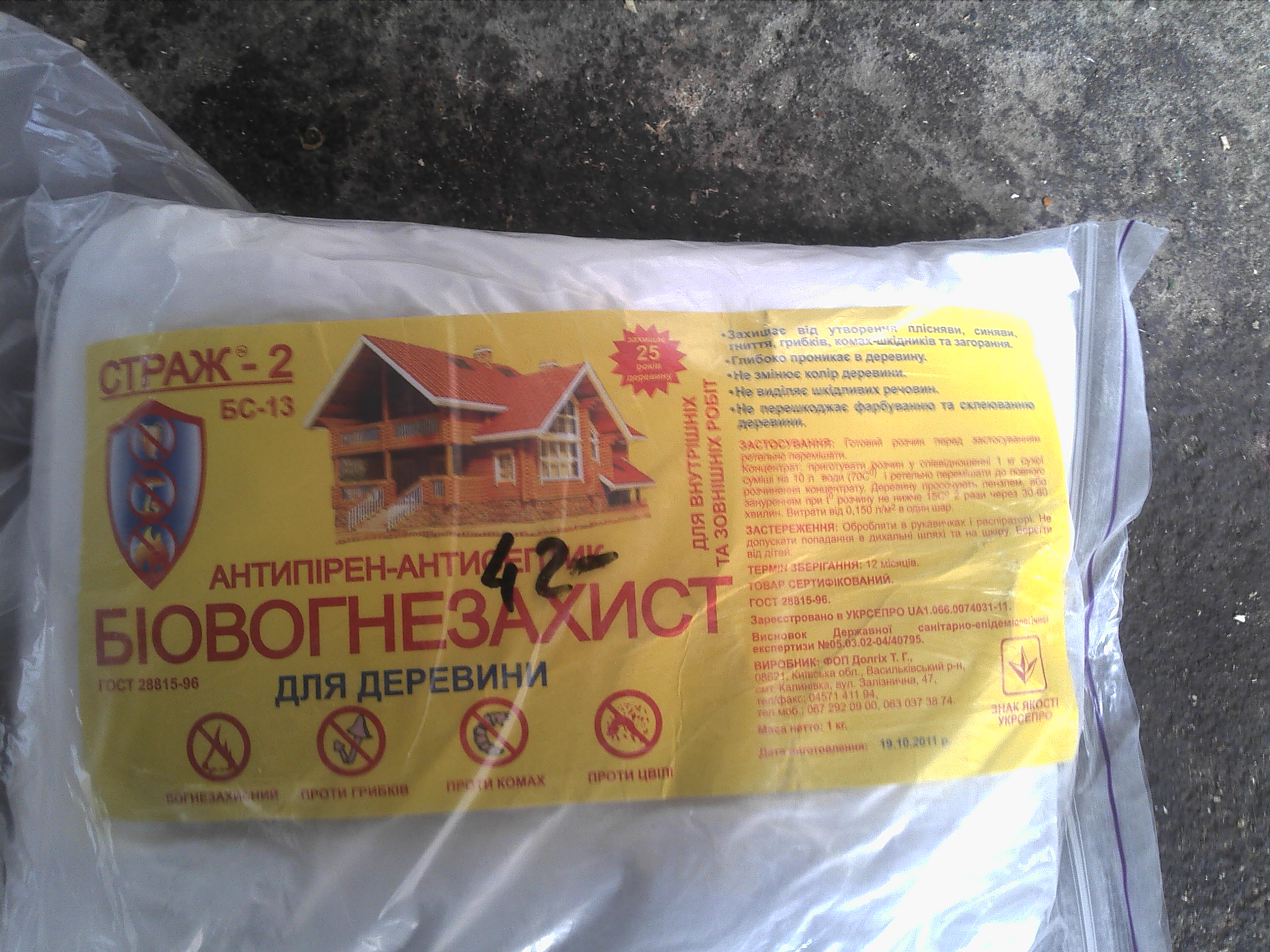

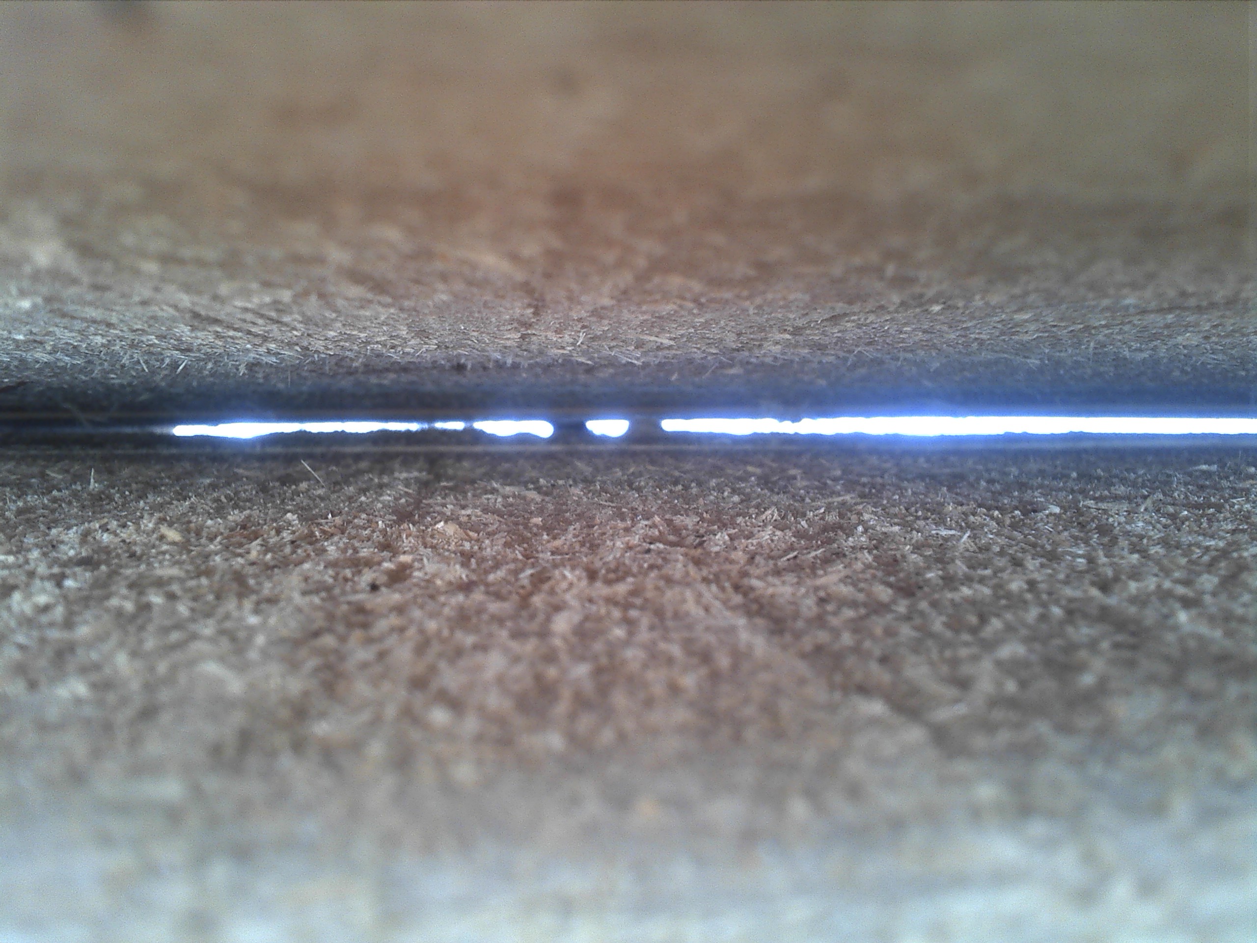

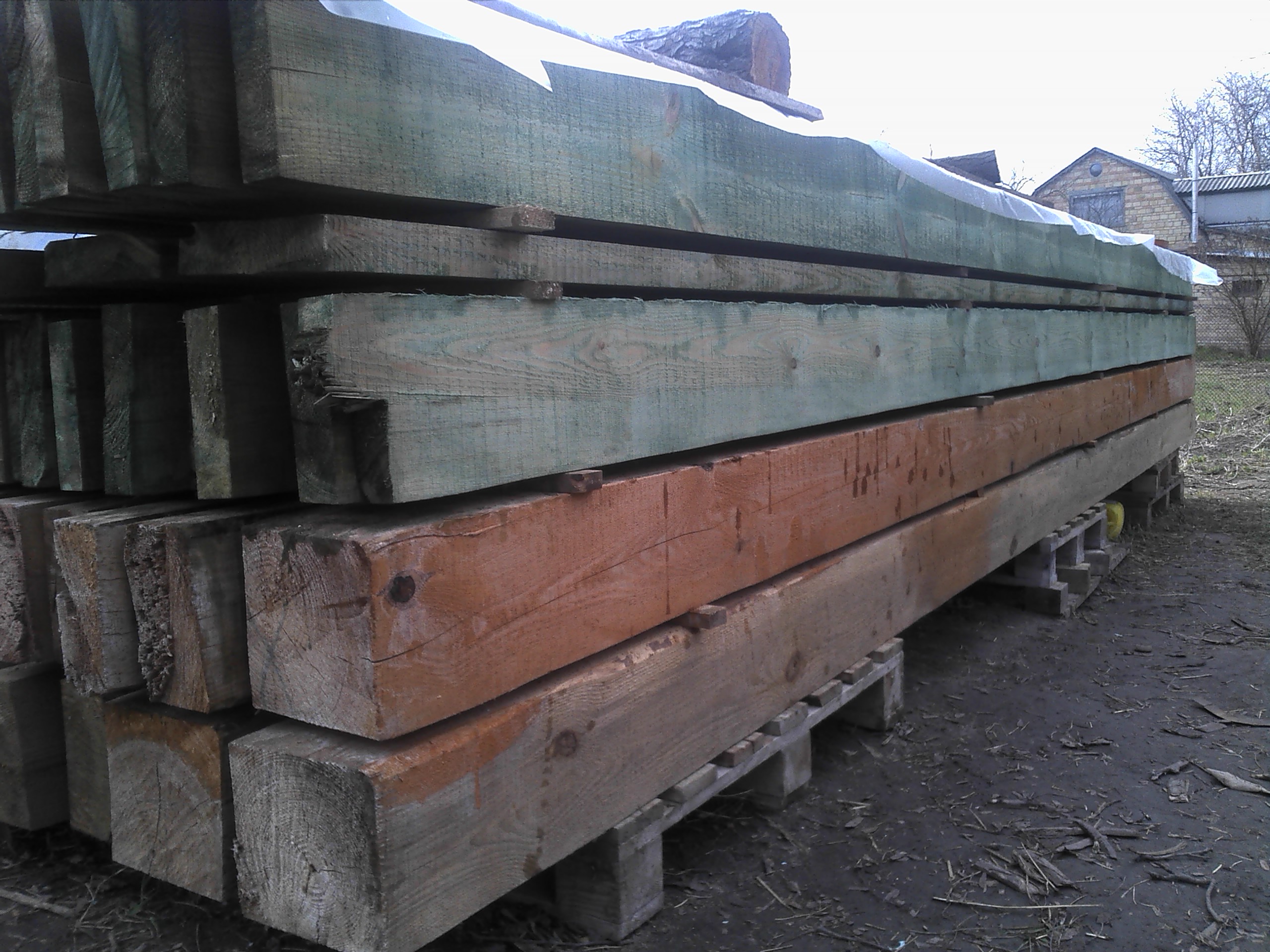

При очередной ревизии и пленочного покрытия кровельного дерева мною были обнаружены между уложенным брусом малюсенькие такие терикончики (фото 1, не очень :), но суть понятна) - древоточцы!!! В срочном порядке побежал в ближайший хоз. магазин за химией для деревообработки. В наличии был только "СТРАЖ-2 БС-13", (взял два пакета по 1кг (1:10))... порылся в садовой химии у папика в гараже (у него всегда всякого добра навалом) и нашел еще железного купороса пару пакетов... перемешал все это добро в необходимых пропорциях... думаю получился АГОНЬ. Давай мазюкать деревцо, хорошенько промазывая подозрительные участки. Пару раз попадались и норки, которые обильно заливались FeSO4 + БС-13. Дерево поначалу становилось темно-травянисто зеленым, после высыхания - приятного светло коричневого цвета. 20 литров хватило не на много.
ПС Нижний ряд брусьев был промазан готовой огне-биозащитой золотистого цвета (производителя не помню) изьятого также из отцовского гаража :)
Откуда он взялся? Оказывается - при ночной разгрузке досок не обратили внимание на присущий обзол на некоторых брусьях, в результате - маемо тэ шо маемо! :(

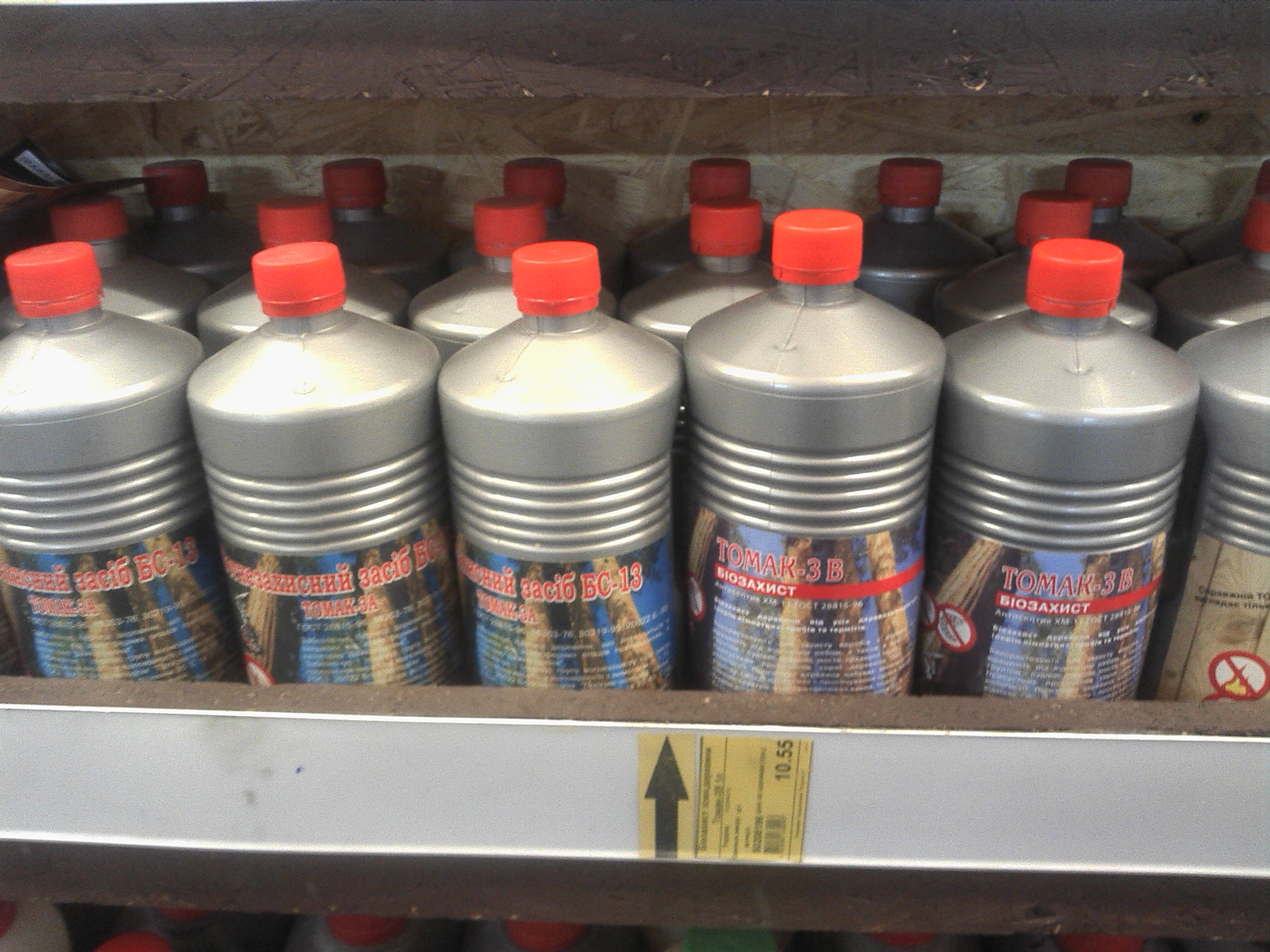

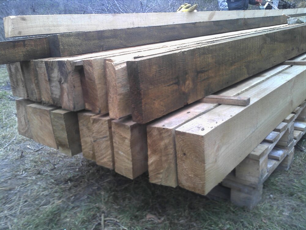

Почитал, что эта химия, которой я уже обрабатывал древесину вымывается дождем, а возведение кровли собственными силами может затянуться под летними проливными дождями (прошлогодний опыт строительства. Вот и принял решение ехать в Эпицентр ченибудь поискать. Из найденого: ТОМАК-3 (вроде как у Николая КРЫШНИКА к нему душа лежит, почитал - вымывается, но у Николая скорость работы наверняка спринтерская по сравнению с моей); некий Protektor (имеется в трех цветах), почему то не внушил доверия; и после непродолжительной прогулки, в поисках желаемого, нашел TYTAN (продукцией этой компании довелось пользоваться ранее - понравилось), вот ее и взял (из приятного6 в наличии был достаточно большой выбор продукции этой компании 2S, 3S, 5S, 4F etc.) . Из характеристик, то что мне понравилось - не вымываеться, уничтожает личинки древоточцев и многое другое, что внушает доверие. Но работать с ним нужно предельно осторожно. С деревом можно работать через 48 часов после обработки. Имеет зеленый цвет. (стоимость одной канистры концентрата порядка 350грн(точную цену не помню)).
Обрабатывать дерево помогала жена, чем заслужила призовую фото сессию на мамином цветнике
Обрабатывать осталось больше половины всего объема дерева, очень долгое это занятие.

Завершен этап обработки бруса (обрабатывали только крупногабаритные бруски). Из полученного опыта сделан вывод: если есть возможность купить уже обработанный брус - лучше покупать обработанный (в моем случае разница составляла порядка 600грн), чем потом мазюкать самому.

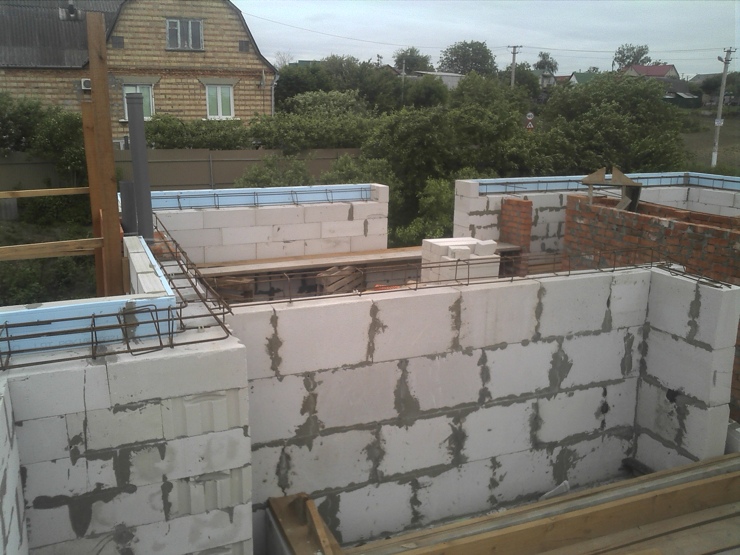

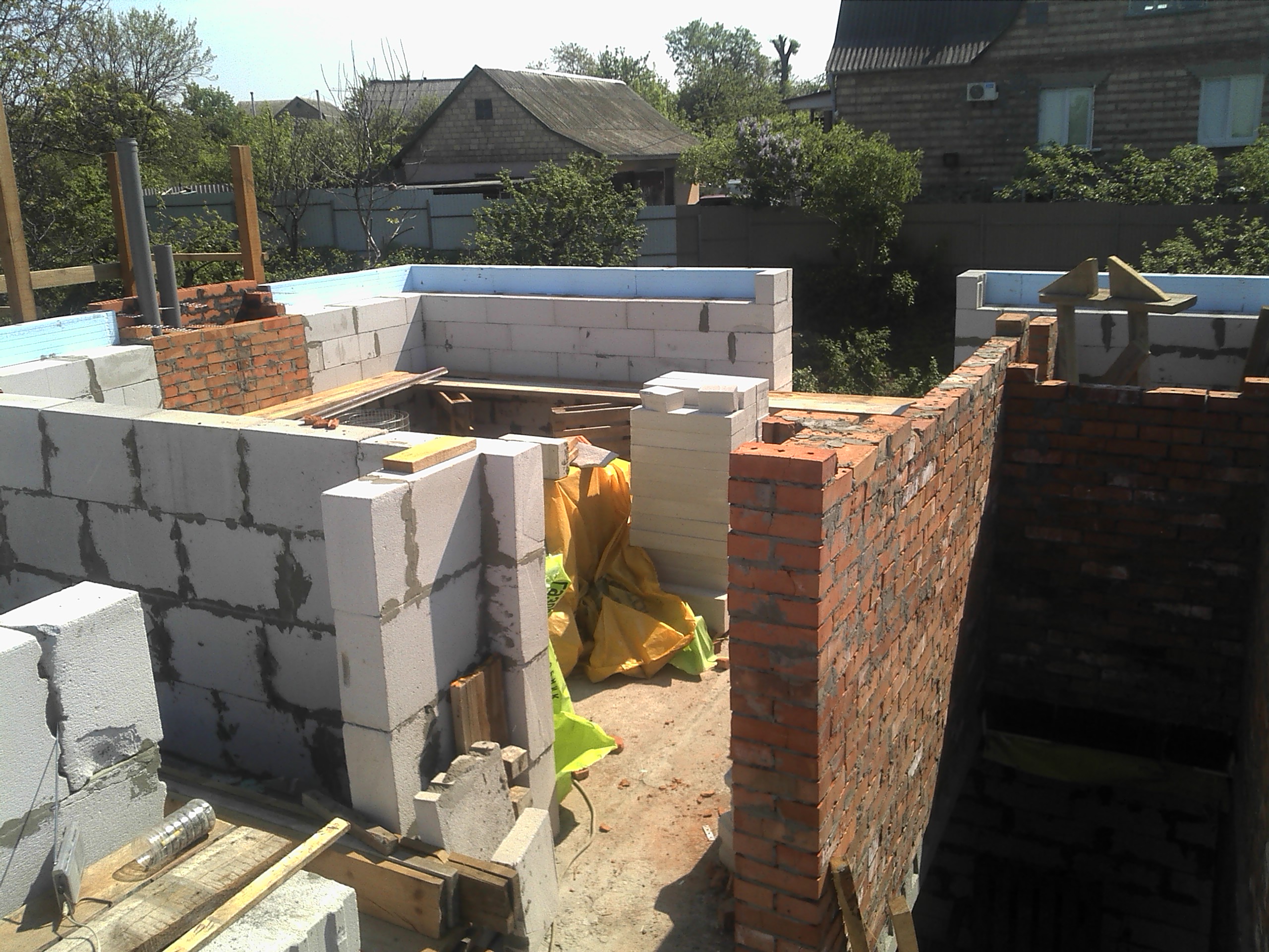

Почти закончили выводить перестенки второго этажа в уровень с атиковой стеной. Это необходимо для того чтоб все увязать в армпояс.
Еще соорудили временные леса для возведения дымохода. Что могу сказать - отвык я за зиму от работы на высоте :o. Вышел на "балкончик" и понял что надо уходить с него, побыстрее... конструкция хоть и надежная, но в глазах темнеет :D

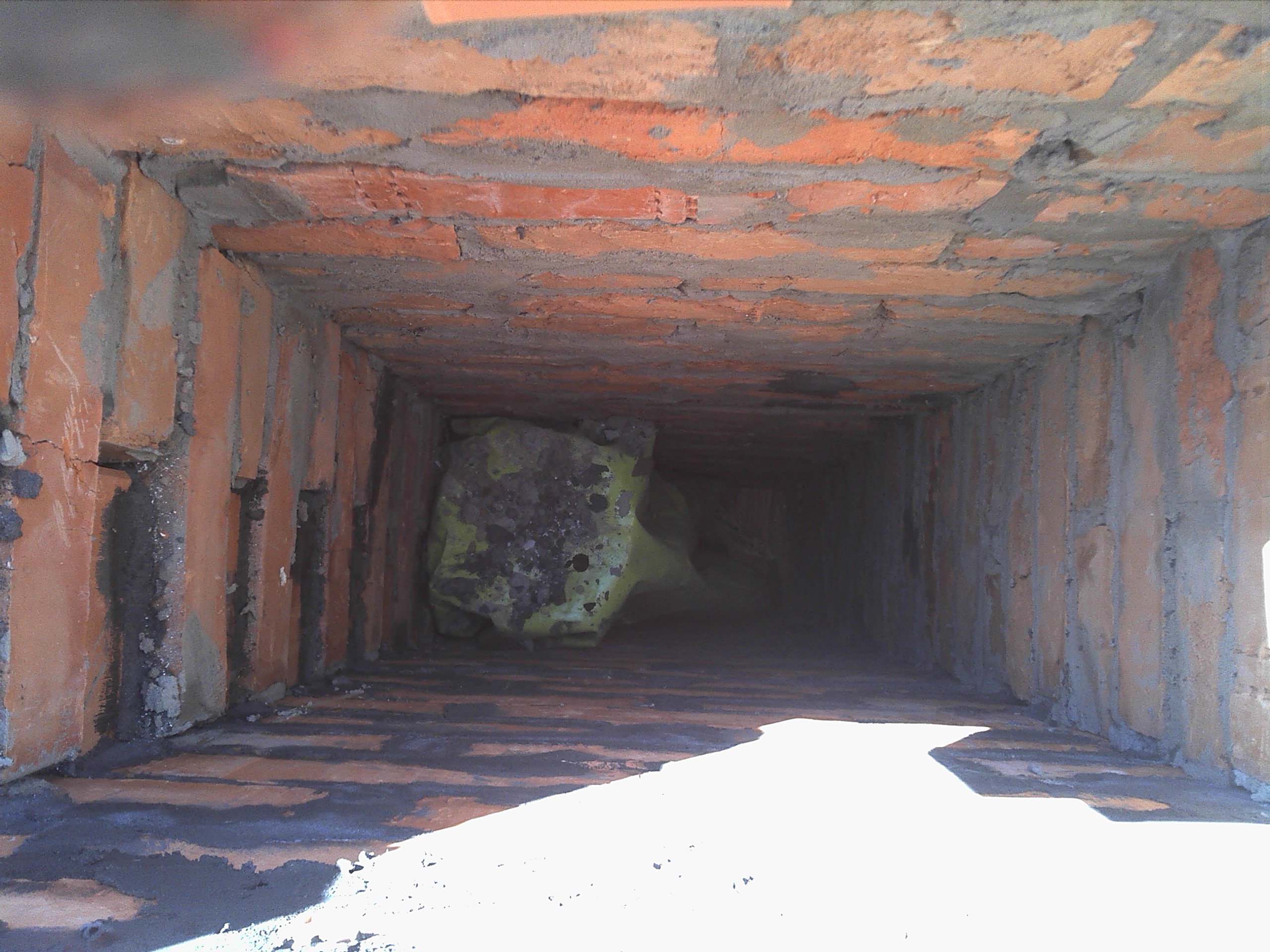

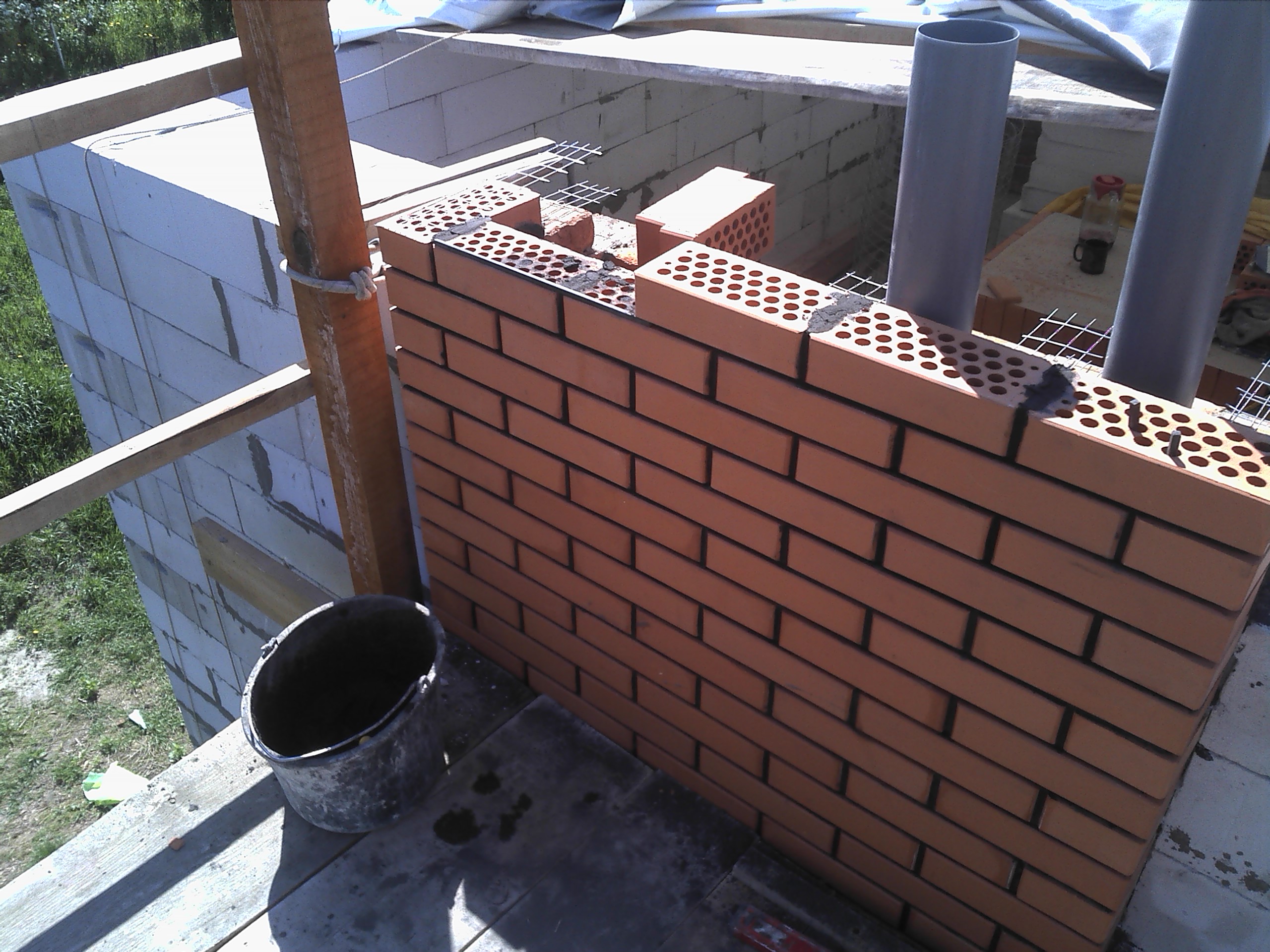

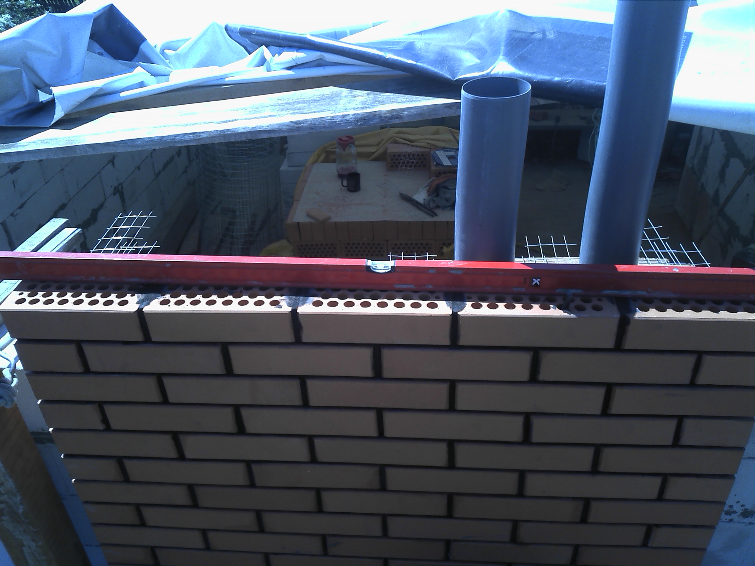

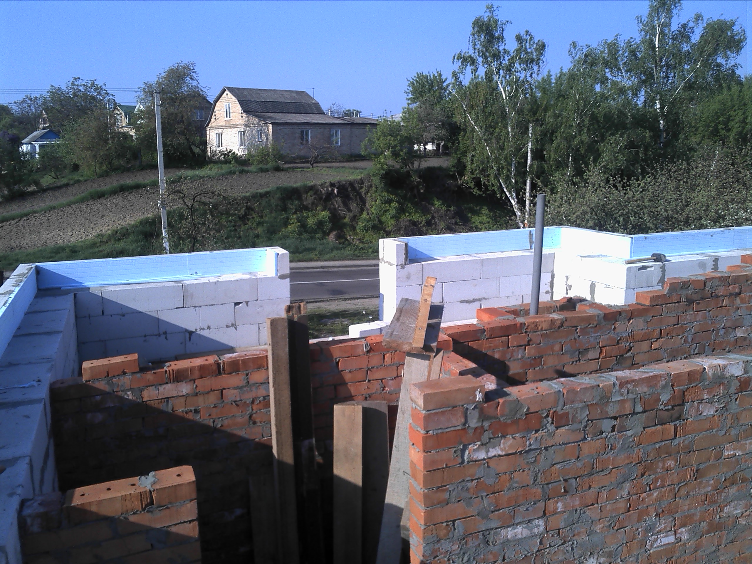

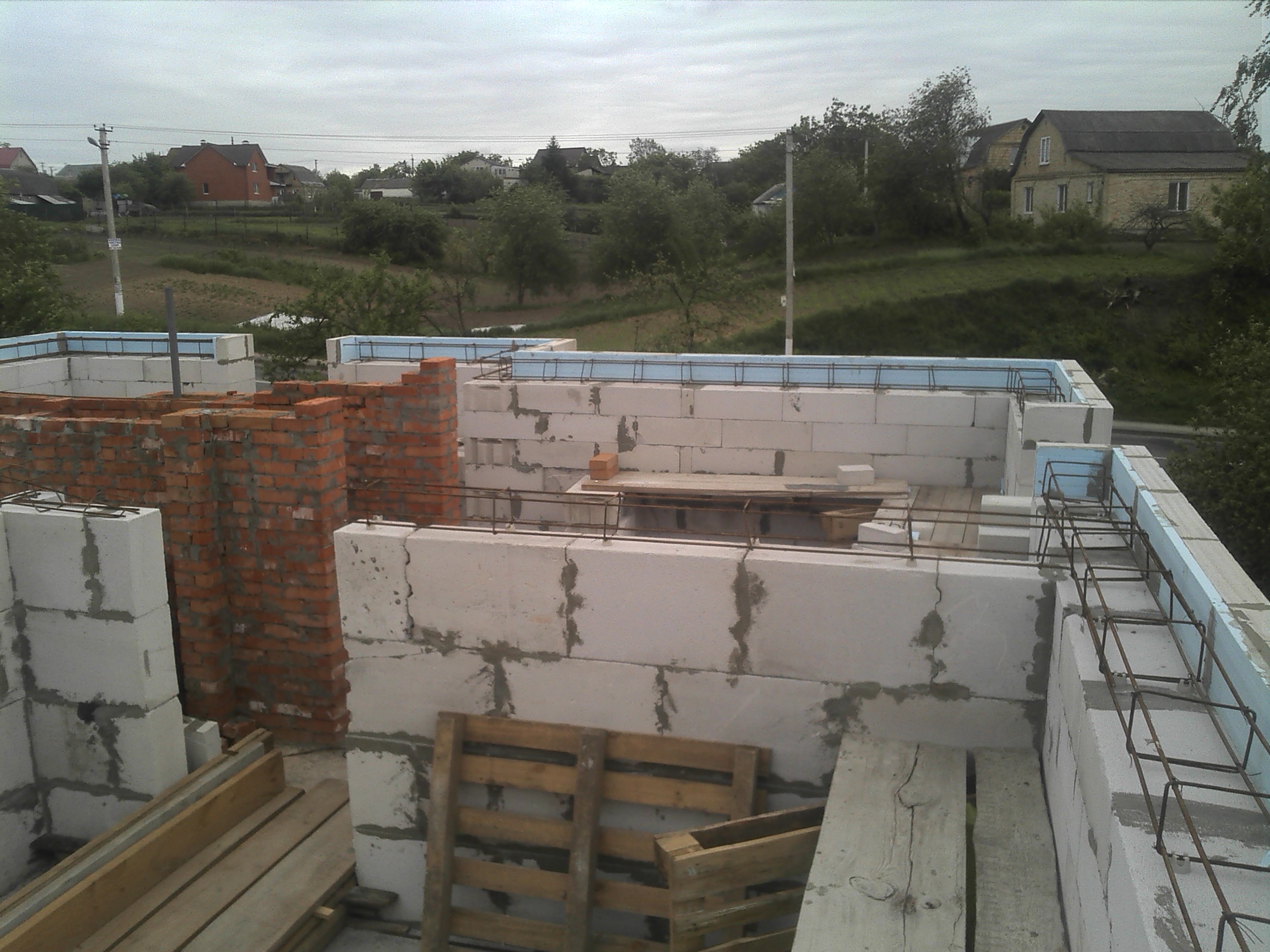

- Доложил дымоход в уровень атиковой стены. Работы вроде не много, но у меня с декоративной кладкой кирпича есть некоторые проблемы - уж больно долго проходит этот процесс. А еще иногда посещают мысли на этом закончить его строительство, а дальше (выше крыши) просто пустить трубы.
- Возвели межкомнатные стены до уровня будущего армпояса.
- сняли тент, убрали брус и доски, которые использовались для монтажа временной кровли.

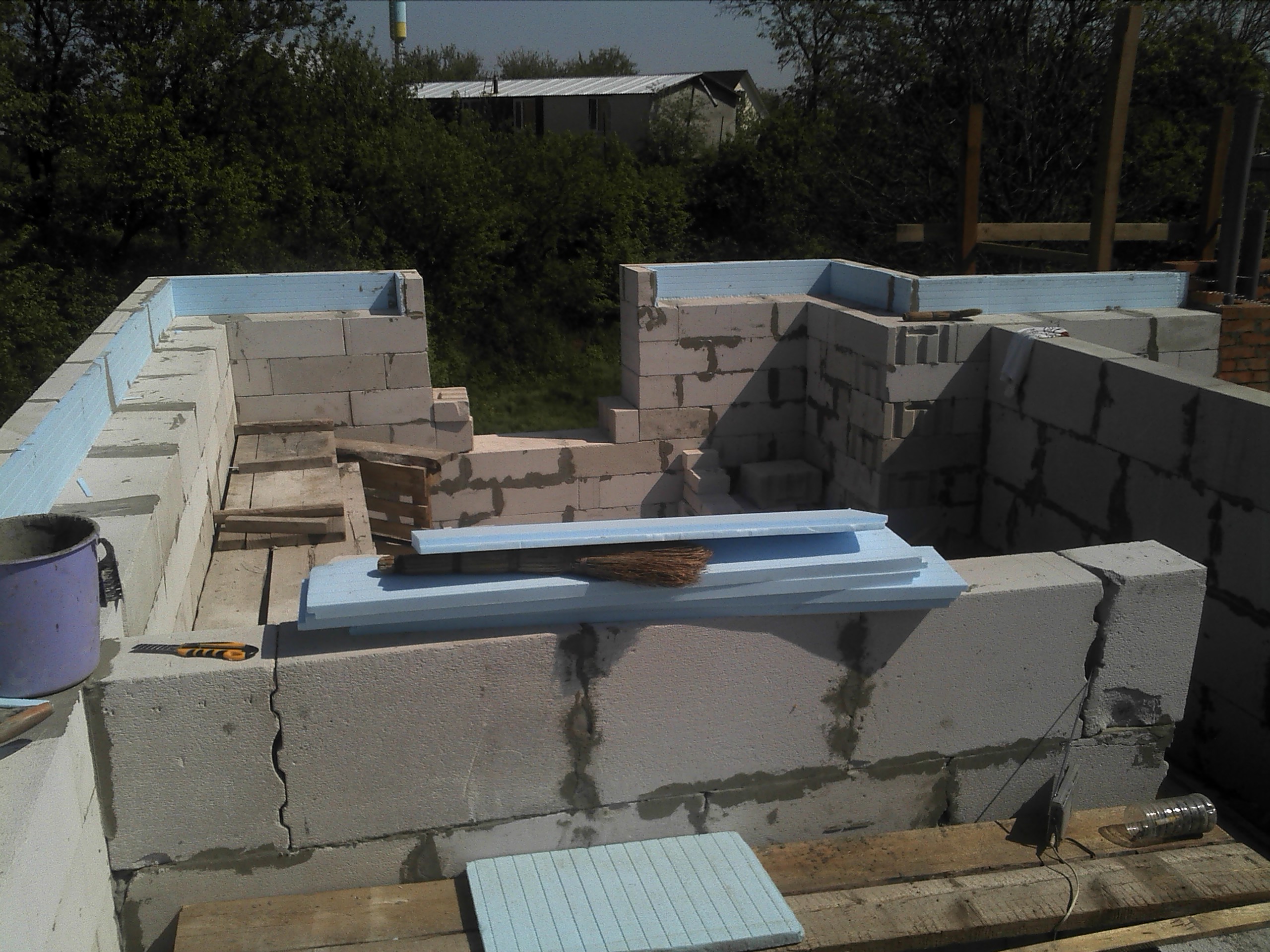

- Выставил по внешнему периметру блоки толщиной в 10см и закрепил на них ЭППС.
Следующим этапом будет монтаж армокаркаса и опалубки.

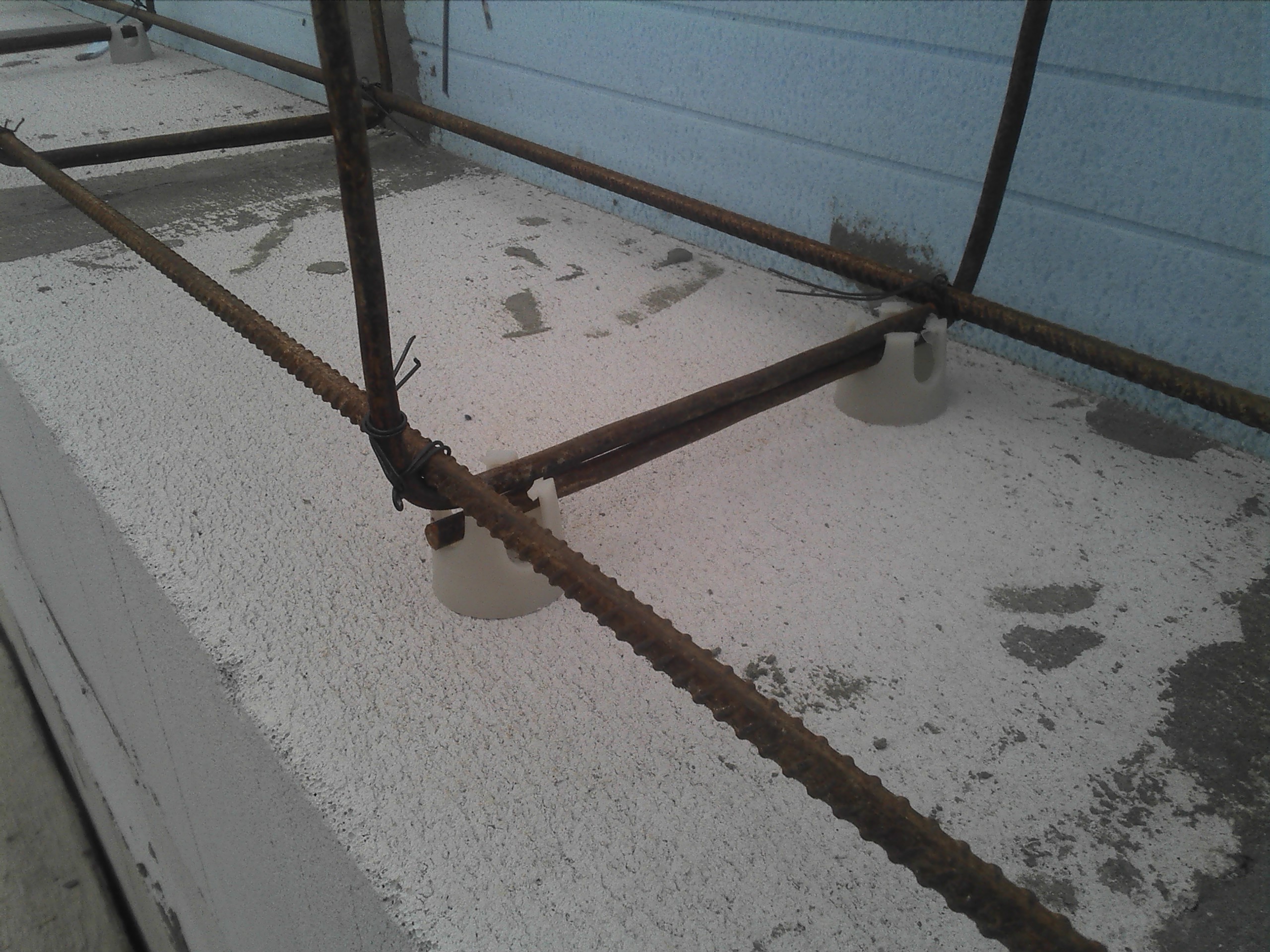

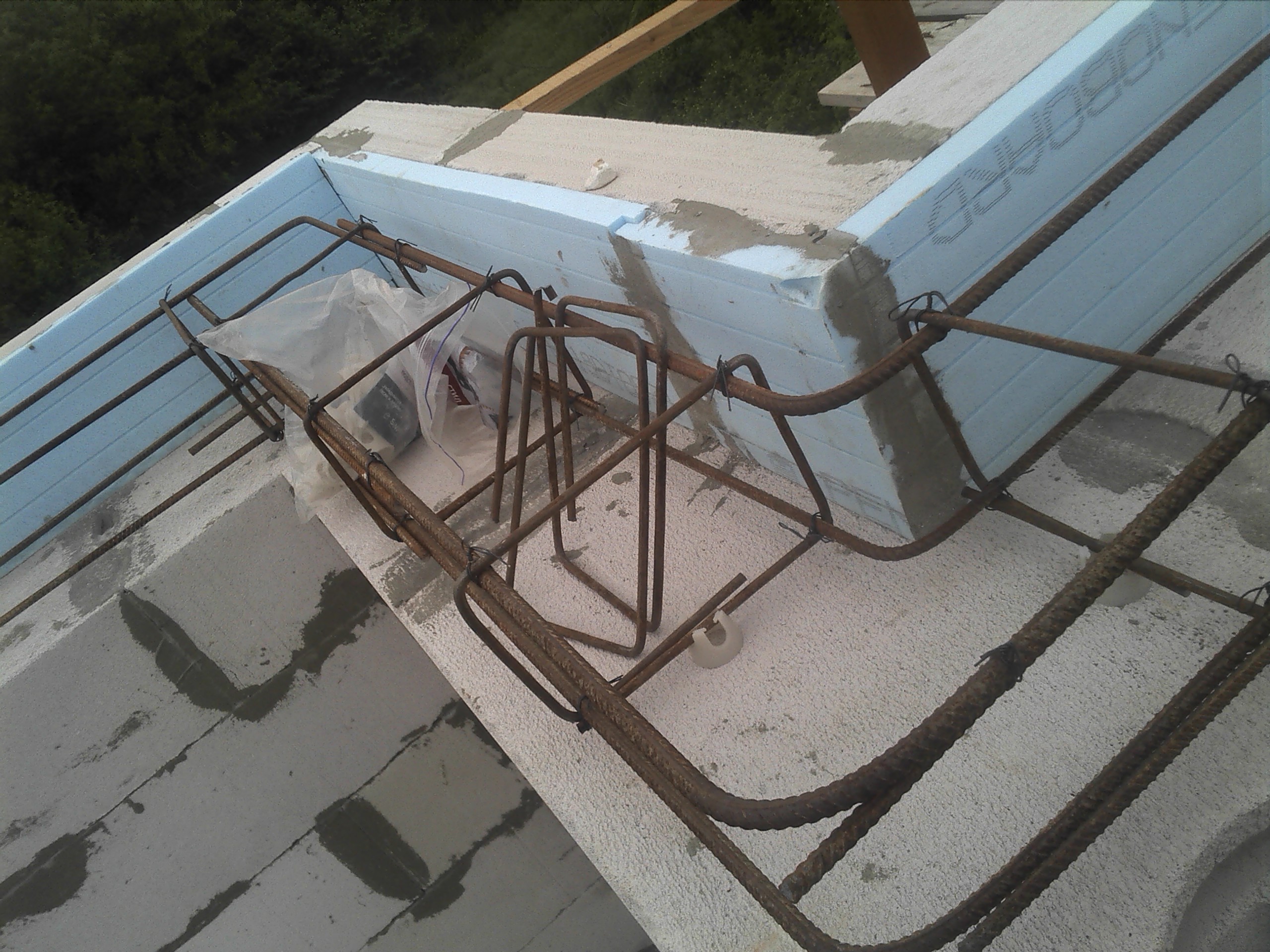

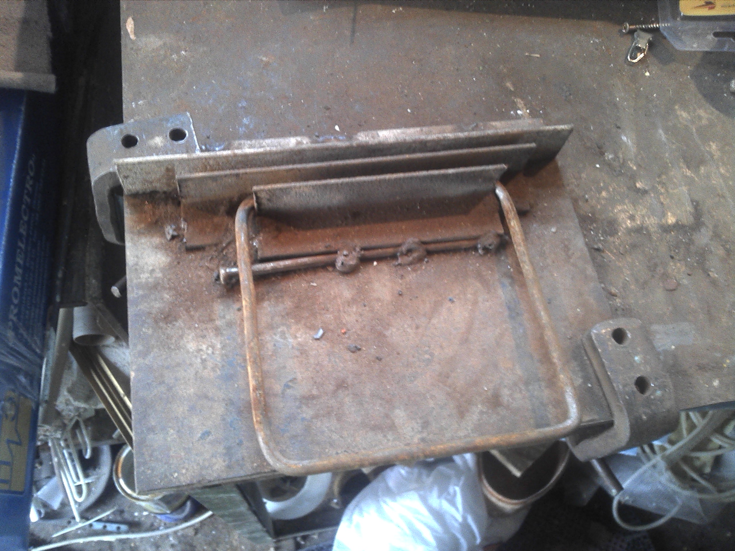

Соорудили очередной станок для точного изготовления рамок из катанки Ф6. Точностью и удобством работы ооочень доволен. Два уголка подогнаны под необходимую длину сторон прямоугольной рамки, третья (самая длинная использовалась как упор). Прошлый станочек был безвозмездно подарен форумчанину из Житомира.

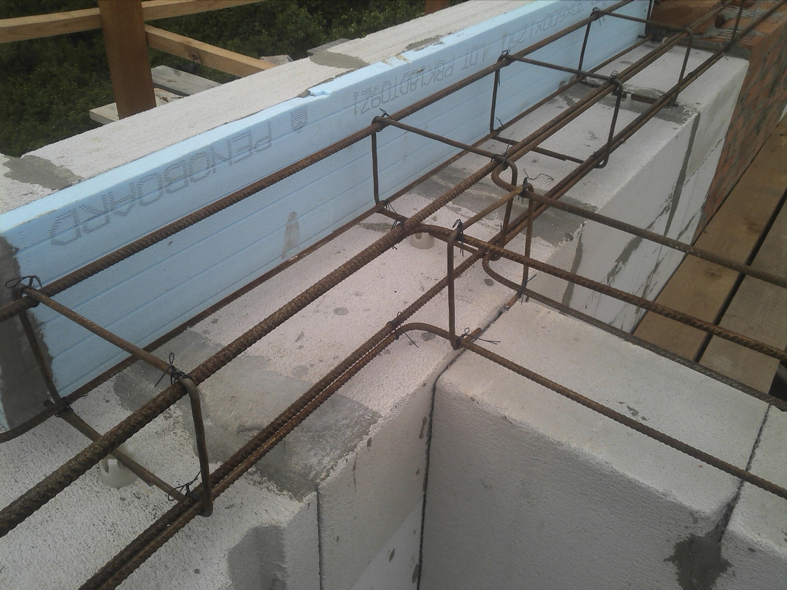

Полностью связали армокаркас, не забыв при этом про нахлесты :).
Приступили к установке внутренней части опалубки.

Станок для катанки, я так понимаю, это просто ограничительная рамка? А загибали с помощью чего? :)
Да, именно как ограничители. А сгибали с помощью трубчатого ключика 10х12 (длина где то 15см). Рамочки гнулись без особого усилия. За минуту получалось гнуть 1,5 - 2 рамочки :), что не могло не радовать.
Не знаю как кто, а я зажимал в тиски и гнул руками - ф6 гнется довольно податливо. Особой геометрией не заморачивался примерно прямоугольник с нужными размерами сторон. Все равно не для красоты, в бетон зальется и забудется...
Есть нюансы :)
Если гнуть на армопояса, то красота может и не важна (хотя я стремлюсь делать красиво, даже если и в бетон), а вот радиус сгиба, и соответственно линейные размеры гуляют при ручном гнутье. :) Соответственно гуляет толщина защитного слоя, а также продольная рабочая арматура после вязки уже не прямая, а изогнутая, что не очень хорошо для армакаркаса ;)
Штук 10-20 так можно изогнуть, а если 200? Руки отвалятся.
Я вспоминаю "П" и "Г" образные загогулины, которые гнул для плиты:oИх было около 900 штук. Правда там и концы были короткими, порядка 10 см. Если бы были длинее, то был бы очень приличный перерасход металла, а толку с них особого не было. Тогда я гнул их с помощью молотка, кувалды, и какой-то матери:D Мрачноое занятие, должен сказать:(
Судя по Вашим фоткам у меня углы у рамок были чуууууучуть круглее. Строны самих рамок были прямыми (начинать загинать надо возле самого игзибы, тогда не гнется сторона рамки). Продольная арматура была только в одном месте чуть изогнута, так как из всех рамок там оказалась самая кривая (одна сторона рамки была короче остальных). А самих рамок было 120 штук... Согнул в первый вечер 30 для тренировки, и на второй вечер остальные 90.
А так это дело индивидуальное :) Ваш станок упрощает работу
Я гнул руками рамки на армопояс первого этажа... геометрия хромала именно за счет радиуса, приходилось потом корректировать на месте молотком...
Сейчас же гнутье - одно удовольствие... и никакой последующей коррекции...
