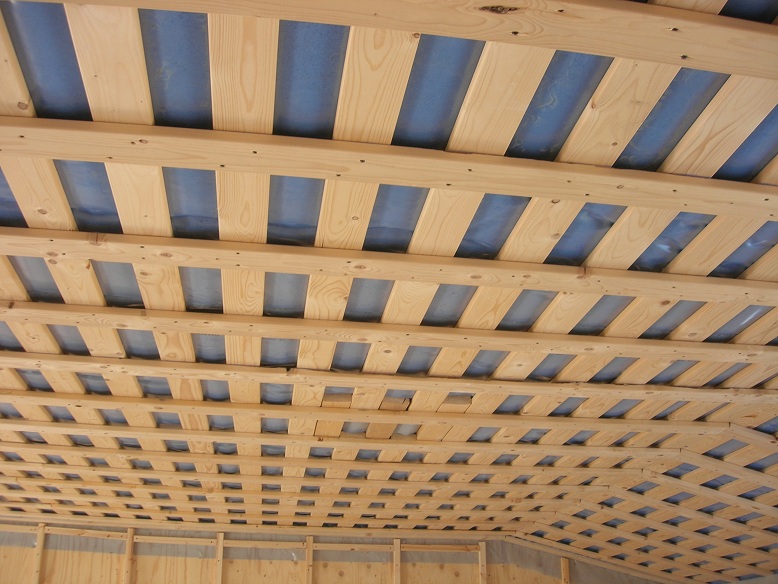

Пирог такой:паробарьер(в случае вагонки,как у Джонни Д,то !!!алюминизированный ПБ!!! с проклейкой швов лентой К-2)---нахлёсты пробиты доской толщиной 25-35 мм и между ними ещё две доски,т.н. "черновая подшивка потолка"...

Какая оптимальная ширина этих досок? Какие лучше саморезы использовать? Если ширина такой доски 8-10 см. - достаточно будет один саморез в месте прилегания доски к стропилу или лучше по два самореза?

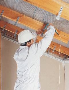

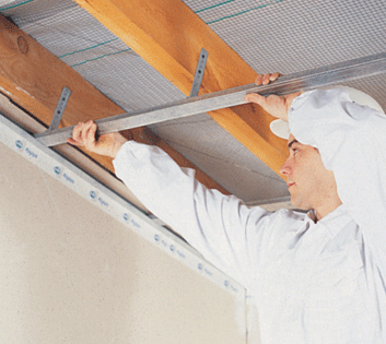

Кто знает как называются такие подвесы, кто производитель, где можна купить.
Производителя нашел. Это подвесы системы RIGISTIL от RIGIPS.
Теперь остался только вопрос сколько стоит и где купить.
Кто ищет тот всегда найдет вот и вот.
Ширина и толщина досок черновой подшивки определяется типа "какая есть",любая доска бьётся на два самореза.

Пирог такой:паробарьер(в случае вагонки,как у Джонни Д,то !!!алюминизированный ПБ!!! с проклейкой швов лентой К-2)---нахлёсты пробиты доской толщиной 25-35 мм и между ними ещё две доски,т.н. "черновая подшивка потолка",как правило для дер.вагонки делается в уровнях требуемых плоскостей,расстояние между досками 50-70 см---и на них крепим деревянную вагонку или скобы для крепежа ГК-профиля(а не сам профиль) для максимальной независимости крыши и ГК-потолка......смотрим и сам собой образовался искомый зазор :unknown:
Если крепить гипс прямо поверх паробарьера к стропилам,то он в течение года-двух потрескается,никакие ленты/сетки на стыках не помогут,т.к. стропилка подвижна и к тому же прикручивая ГК повреждается паробарьер(т.к. ГКартонщикам похрен утепление,они гЫпс крепят :lol: ),"черновая подшивка" устраняет эти проблемы и возможные траблы.
П.С.тут упоминалась проволока для "держания" ваты...её использовать нельзя,т.к. собирает конденсат и ражавеет/рвётся в течении года двух,тока полипропиленовую шнурку,и также последний слой в 50 мм ваты укладывается между набитого поперёк стропил бруса 50х50 с расстоянием 59 см,который в свою очередь,держит вату верхних слоёв....

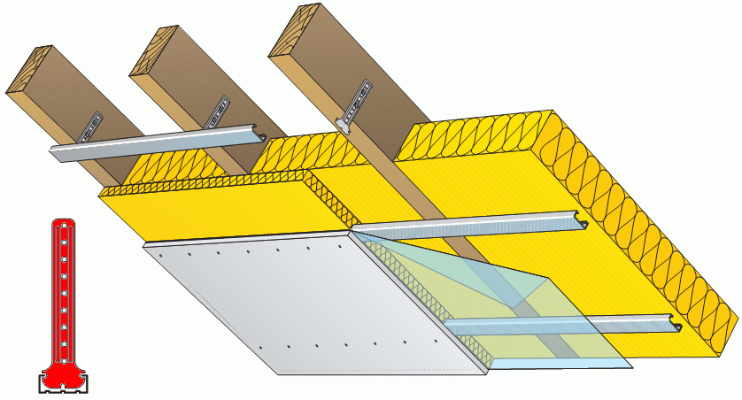

Подскажите пожалуйста, не могу понять, если есть финальный слой ваты 50 мм, который укладывают между брусками 50х50, набитых поперек стропил, как в данном случае можно набить доски вдоль нахлестов? Ведь паробарьер укладывается вдоль этих брусков?
Или же описана ситуация, когда нет брусков набитых поперек стропил?
Я правильно понимаю, что в данной ситуации доски чернового потолка набиваются поперек брусков 50х50 мм?
Да, понимаете правильно. Если вам необходима черновая подшивка вдоль этих брусков для удобства чистовой подшивки, то у вас будет 2 слоя черновой подшивки.

Да,Вы правильно понимаете,вот картинки,можно так,и тут так же,главное нахлёсты ПБ проклеять лентой К-2.
Совершенно не обязательно. Направление полотнищ пароизоляции никак не влияют ни на что. Главное их хорошо проклеить.
