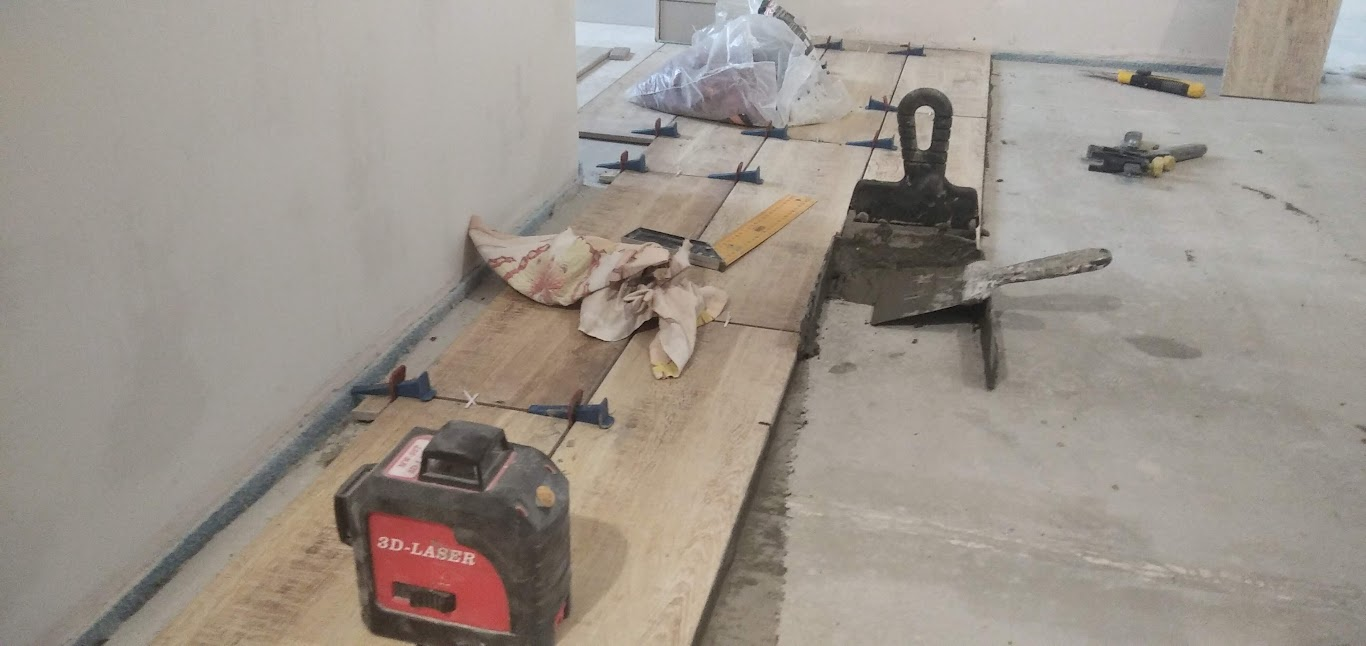

Я бідна/багата людина. Тому як завжди шукаю варіанти дешево/якісно. То ж в дану тему про плитку. Коли я вперше клав плитку (кераміка і керамограніт, розміри 15*60 та 40*40) на ТП, то почув від 3-4 друзів, що СМ-11 успішно справився з цією задачею.
То ж тепер про мій досвід:

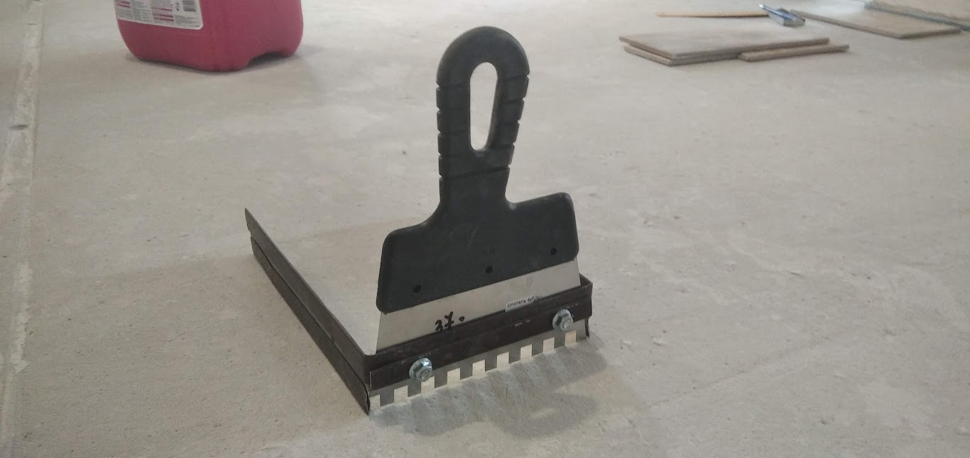

1. Дійсно, СМ-11 абсолютно підходящий клей (хоч і не за технологією). Я поклав на нього 3 роки тому ввесь перший поверх. Спочатку допустив помилку №1 - я забагато намазував і клей завітрювався на останній вкладеній плитці. Потім була помилка №2 - я наносив клей гребінкою на підлогу і все. Як показала практика, бажано ще наносити на здир клею на саму плитку. Щоб клей не завідрювався, я зробив ось таку каретку
так класти легко і дуже чисто виходить. Головне шпатель на ширину плитки обрізати чи купити.
Тож вже 3 роки - політ нормальний. З-за цього я й надалі використовую СМ-11. Проблем не виникло ніде.

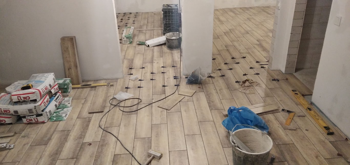

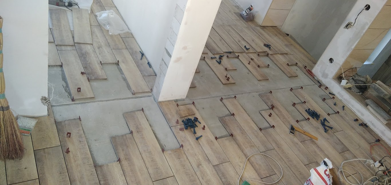

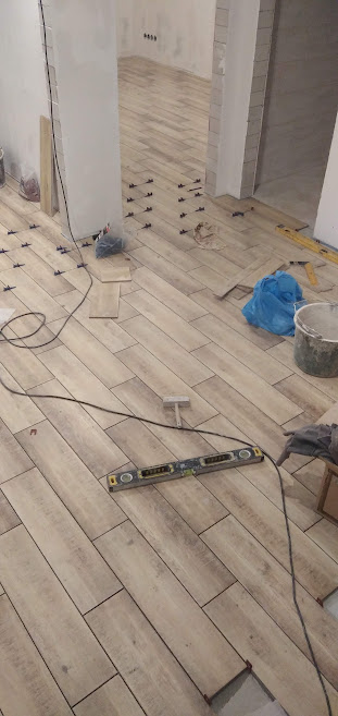

Тепер що до компенсаційних швів. В мене два поверхи покладено безшовно. Ось фото:
Як я поступив з компенсаційними швами?
Плитка котра пересікає шов - має одну сторону (припустимо більшу) на одній плиті ТП, і другу сторону (меншу) на другій плиті ТП. Більшу мажемо на СМ-11, а меншу на Шалену липучку. При затиранні швів, шов що йде по стику плит - затирається церезітовським герметиком в колір CS-25/
Знову ж таки. Так зроблено в мій будинок і в двох товаришів. Більш давньому вже десь 6 років. У всіх все ок.
Єдиний момент, Шалена липучка має більшу усадку ніж клей. Тому коли садите плитку, треба щоб частина на липучкі була на пів мм вище. Тоді, через тиждень-два, буде в рівень.

На больших площадях и на углах это разгрузочные швы, они не страшны.

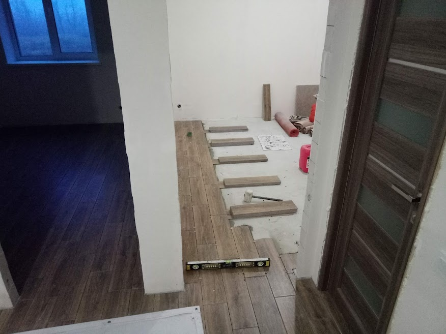

Возможен аля лайфхак - часть плиты на цем клей, вторую часть за швом на полиуретан. Близлежащий плиточный шов заполнить герметиком в цвет затирки
Любой технолог вам скажет разделять полотно плитки по деф шву стяжки
В проемах самые нагруженные швы. повторять их, или нет - принимать решение вам
Перекрыть шов плитой и не париться тоже вариант. В процессе эксплуатации наблюдать- или ничего не произойдет, или забухтит, или треснет
На моей практике были все варианты.
Чаще делаю тонкий шов под полотном, если раскладка не позволяет подогнать

Якщо хочеться покласти плитку на шов, то можна  одну частину плитки клеїти на плиточний клей, іншу на звичайний силікон. Зробив так на 6 дверних проємах, в тому числі і по теплій підлозі. Плитка ціла, шов між плитками затирав звичайною фугою Мапей. Візуально тріщінок по фузі не помітно, а я і не приглядався. В одному місці вирішив не гратися з силіконом і все приклеїв на плиточний клей, от там плитка тріснула.
