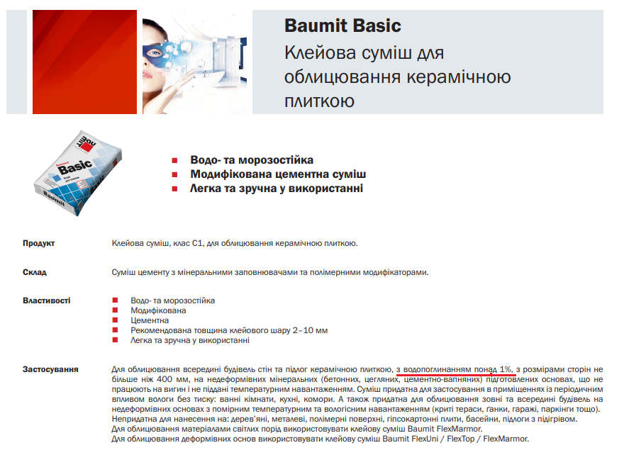

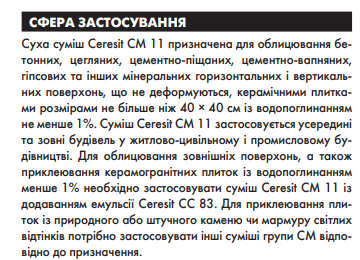

andrey_ka Опубліковано: 9 травня Поділитись Опубліковано: 9 травня 40 хвилин тому, Миколайчик сказав: Тобто, якщо клеїти плитку всередині приміщень, то СМ11 буде коштувати дешевше за бауміт або міру (хоча й не набагато), а можна знайти клей ще дешевше і навіть значно дешевше, а можна і взагалі зробити самому, якщо є час і натхнення і хочеться зекономити гривень 20 на мішку, бо це досить простий клей. Але якщо клеїти плитку на вулиці, де буде сонце, вода і мороз, і перепади температур, то напевно дешевше все-таки буде взяти щось нормальне з класу ЗК2 або С1, або навіть С2. Так хто ж каже ліпити СМ11 на вулиці де сонце , дощ , та мороз ? Ви бачите в сфері застосування такі рекомендації ? Там же чітко , чорним по білому написано : всередині приміщень. А хочете там де сонце , дощ та мороз , будьте добрі змінити склад цього клею , або купити інший. 1 година тому, Миколайчик сказав: Стосовно саме kreisel, то я не розумію обмеження по водопоглинанню для плитки 3% для клею класа С1, оскільки по європейському стандарту випробування клею на відповідність його класу С1 проводиться на плитці з водопоглинанням менше 0,5%. Та й саму плитку з водопоглинанням більше 3% вкрай не рекомендується клеїти на вулиці, бо її порве, якщо вона буде десь у вологому місці. Сенсу у такому клею С1 небагато, якщо не сказати що немає зовсім. То може обмеження по водопоглинанню для класу С1 все ж таки є ? Бо не тільки крейзель про це пише. Вони що , зговорились ? Це ж самий що не на є європейський. Посилання на коментар Поділитися на інших сайтах More sharing options...
Миколайчик Опубліковано: 9 травня Поділитись Опубліковано: 9 травня (змінено) Так, все, я здаюсь. 35 минут назад, andrey_ka сказал: Там же чітко , чорним по білому написано : всередині приміщень. А хочете там де сонце , дощ та мороз , будьте добрі змінити склад цього клею , або купити інший. хоча чорним по білому написаного "всередині приміщень" не знайшов, але будемо вважати що там таке написано, а про облицювання зовні там не написано ні слова, принаймні точно не написано про сонце і дощ, а я написав. винен. 35 минут назад, andrey_ka сказал: То може обмеження по водопоглинанню для класу С1 все ж таки є ? так обмеження таки є і складає приблизно менше 0,5% по водопоглинанню, дехто з виробників пише >0%, дехто перестраховується і пише що більше 1%, що цілком резонно для клею для плитки класу С1, а дехто що більше 3%. просто до плитки типу Грес відноситься якраз плитка з водопоглинанням від 0,5% до 3%, а от плитка з водопоглинанням більше 3% відноситься до керамічної. але якщо ви вважаєте, що різниця несуттєва і це одна й та ж плитка, я заперечувати не буду в жодному разі. Змінено 9 травня користувачем Миколайчик Посилання на коментар Поділитися на інших сайтах More sharing options...
ЯД Опубліковано: 9 травня Поділитись Опубліковано: 9 травня 50 хвилин тому, andrey_ka сказав: Так хто ж каже ліпити СМ11 на вулиці де сонце , дощ , та мороз ? Ви бачите в сфері застосування такі рекомендації ? Там же чітко , чорним по білому написано : всередині приміщень. А хочете там де сонце , дощ та мороз , будьте добрі змінити склад цього клею , або купити інший. То може обмеження по водопоглинанню для класу С1 все ж таки є ? Бо не тільки крейзель про це пише. Вони що , зговорились ? Це ж самий що не на є європейський. Вот интересно, в других темах вы приводите только нормы и говорите, что маркетинг это фигня, а в этой тему идете против норм и приводите маркетинг? Посилання на коментар Поділитися на інших сайтах More sharing options...

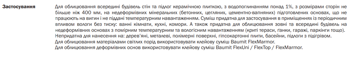

andrey_ka Опубліковано: 9 травня Поділитись Опубліковано: 9 травня 1 година тому, Миколайчик сказав: хоча чорним по білому написаного "всередині приміщень" не знайшов, але будемо вважати що там таке написано, а про облицювання зовні там не написано ні слова, принаймні точно не написано про сонце і дощ, а я написав. винен. Ви придираєтесь до слів. Якщо не зрозуміло , що я мав на увазі , то опустіться в тому самому пості трохи нижче. Там є точно таке саме описання , тільки вже докладно розписане. І про вседерині і що вони мають на увазі під ззовні. 2 години тому, andrey_ka сказав: Стосовно саме kreisel, то я не розумію обмеження по водопоглинанню для плитки 3% для клею класа С1, оскільки по європейському стандарту випробування клею на відповідність його класу С1 проводиться на плитці з водопоглинанням менше 0,5%. Та й саму плитку з водопоглинанням більше 3% вкрай не рекомендується клеїти на вулиці, бо її порве, якщо вона буде десь у вологому місці. Сенсу у такому клею С1 небагато, якщо не сказати що немає зовсім. Якщо клей С1 немає обмеження по водопоглинанню , або має зовсім несутєве (якщо я правильно зрозумів ваші слова про 0,5%) , то чому не можна той самий грес вкладати на нього всередині приміщень , або на вулиці але в сухих умовах? ПС.. Якщо ви втомились чи вам неприємно , скажіть і я перестану задавати вам питання . Без проблем. Посилання на коментар Поділитися на інших сайтах More sharing options...

andrey_ka Опубліковано: 9 травня Поділитись Опубліковано: 9 травня 25 хвилин тому, Миколайчик сказав: andrey_ka, я просто не знаю як відповідати на питання, які містять неправильні відповіді. Можна (Грес) вкладати всередині приміщень на клей класу С1 ? Можна (Грес) вкладати ззовні (на вулиці) у сухих умовах (критий паркінг , балкон , тераса , тощо) на клей класу С1 ? Посилання на коментар Поділитися на інших сайтах More sharing options...
Миколайчик Опубліковано: 10 травня Поділитись Опубліковано: 10 травня (змінено) 15 часов назад, andrey_ka сказал: Можна (Грес) вкладати всередині приміщень на клей класу С1 ? Можна (Грес) вкладати ззовні (на вулиці) у сухих умовах (критий паркінг , балкон , тераса , тощо) на клей класу С1 ? Можна використовувати для плитки грес з розміром сторони до 30см всередині і зовні будівель на стабільних недеформованих основах, у тому числі для теплих підлог. І я не бачу причин не викоритовувати цей клей у житловому будівництві на некритичних основах для плитки з розміром сторони до 60см у всередині будівель у сухих умовах як мінімум (але вже НЕ для теплих пілог). Адже якщо уважно подивитись на таблицю порівняння рецептур клеїв класу С1 на попередній сторінці, то можна побачити що клей класу С1 має адгезію більше 1МПа після випробування у сухих умовах і після водного зберігання, тобто для цих умов по суті він відповідає за адгезією класу С2. Але потрібно ДУЖЕ уважно читати що пише виробник на мішку, бо часто С1 не є таким по суті, а також невідомо як окремий виробник вирішив "оптимізувати" клей. І плитка грес - це плитка з водопоглинанням від 0,5 до 3%. Чим нижче водопоглинання плитки, тим якіснішим має бути клей для досягнення нормативних показників адгезії. І якщо це клей С1, то він має бути придатним для застосування плитки з водопоглинанням більше 1% або менше (може бути 0 або 0,5% ще, наприклад), але не більше. Більша цифра у цьому випадку означатиме гірший клей. Здається, саме цього ви не зрозуміли. Змінено 10 травня користувачем Миколайчик 1 Посилання на коментар Поділитися на інших сайтах More sharing options...

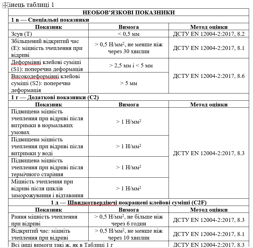

andrey_ka Опубліковано: 10 травня Поділитись Опубліковано: 10 травня 37 хвилин тому, Миколайчик сказав: І плитка грес - це плитка з водопоглинанням від 0,5 до 3%. Чим нижче водопоглинання плитки, тим якіснішим має бути клей для досягнення нормативних показників адгезії. І якщо це клей С1, то він має бути придатним для застосування плитки з водопоглинанням більше 1% або менше (може бути 0 або 0,5% ще, наприклад), але не більше. Більша цифра у цьому випадку означатиме гірший клей. Здається, саме цього ви не зрозуміли. Та ні , це я зрозумів , іменно за це я і зацепився , коли ви написали про Крейзель 102. Що він С1 , але придатний для приклеювання плиток від 3%. А коли я відкрив документ до цього клею , то там в сфері застосування написано від 1%. І скоріш за все на реальному мішку буде написано так само. І ось тут: Цитата 17 годин тому, BAV_Lug сказав: Так все ж таки який клей обрати для водяної теплої підлоги? Розмір плитки 42х42 (тут більш менш зрозуміло) та 20х80. Класу С2 (ЗК2) і С2 S1 (ЗК4). ви радите для плитки 20х80 використовувати клей 3К4. Чому не 3К2 ? Наприклад СМ117 (3К2) дозволяє клеїти плитку зі стороною 80см. Що в клеєві взагалі , обмежує допустиму сторону плитки ? Посилання на коментар Поділитися на інших сайтах More sharing options...
Миколайчик Опубліковано: 10 травня Поділитись Опубліковано: 10 травня (змінено) 46 минут назад, andrey_ka сказал: Та ні , це я зрозумів , іменно за це я і зацепився , коли ви написали про Крейзель 102. Що він С1 , але придатний для приклеювання плиток від 3%. Це не я написав, а Крейзел. Я дав ссилку. 46 минут назад, andrey_ka сказал: ви радите для плитки 20х80 використовувати клей 3К4. Чому не 3К2 ? Наприклад СМ117 (3К2) дозволяє клеїти плитку зі стороною 80см. Що в клеєві взагалі , обмежує допустиму сторону плитки ? - Тому що ЗК4 повноцінно еластичний, а ЗК2 ні. - Якщо дозволяє, то напевно можна клеїти. Потрібно лише 5 раз перечитати інструкцію і впевнитись у тому, що все зрозумів там правильно. А так 117 непоганий клей, особливо гарні відгуки чув за стійкість до сповзання на вертикальних поверхнях. Але чому б не переплатити 100 грн і не купити вже повноцінний ЗК4? - Це тема окремої дисертації. Якщо коротко, еластичність і пластичність клею. Змінено 10 травня користувачем Миколайчик Посилання на коментар Поділитися на інших сайтах More sharing options...
