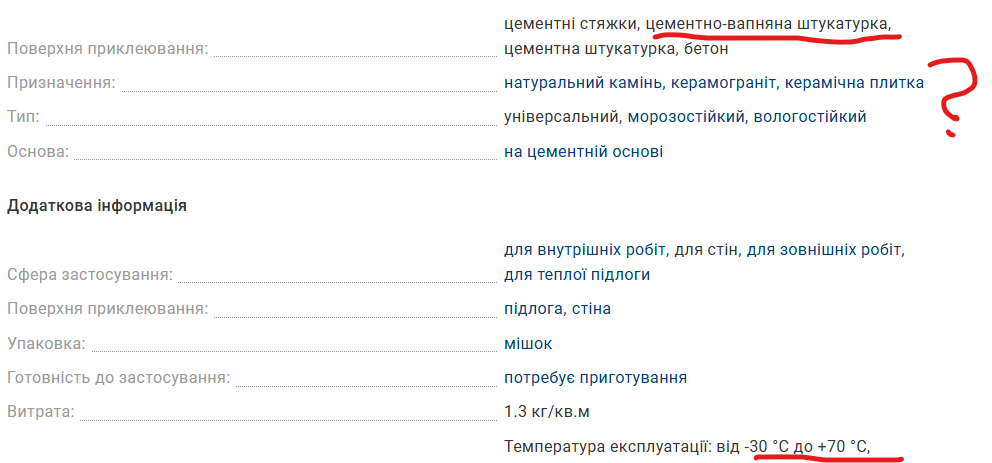

Oleksandr Protsev Опубліковано: 10 вересня 2024 Поділитись Опубліковано: 10 вересня 2024 Вітаю. Шукаємо клей для фасадної клінкерної плитки. Потрібно обкласти плиткою фундамент, там бетон і цегла, потрібно буде підрівнювати. Пропонують клей Gres XL A7 або Ceresit CM16. Який краще. Чи можливо інший потрібен? Дякую. Посилання на коментар Поділитися на інших сайтах More sharing options...
Vitaliy67 Опубліковано: 10 вересня 2024 Поділитись Опубліковано: 10 вересня 2024 Клей класса С2. На мешке должна, в кружочке, быть такая надпись. Все остальное не важно 1 Посилання на коментар Поділитися на інших сайтах More sharing options...
