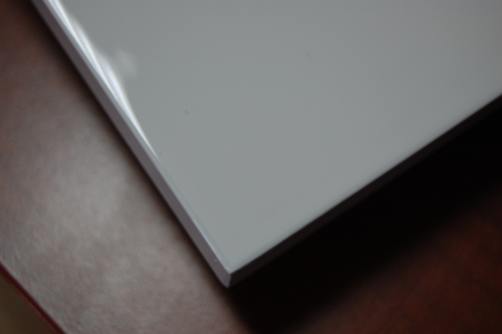

кромка столешница ARPA
кромка крашенные фасады
кромку видно ну если сильно приглядываться. чтоб сфотографировать пришлось повозится чтоб видно было полоску кромки

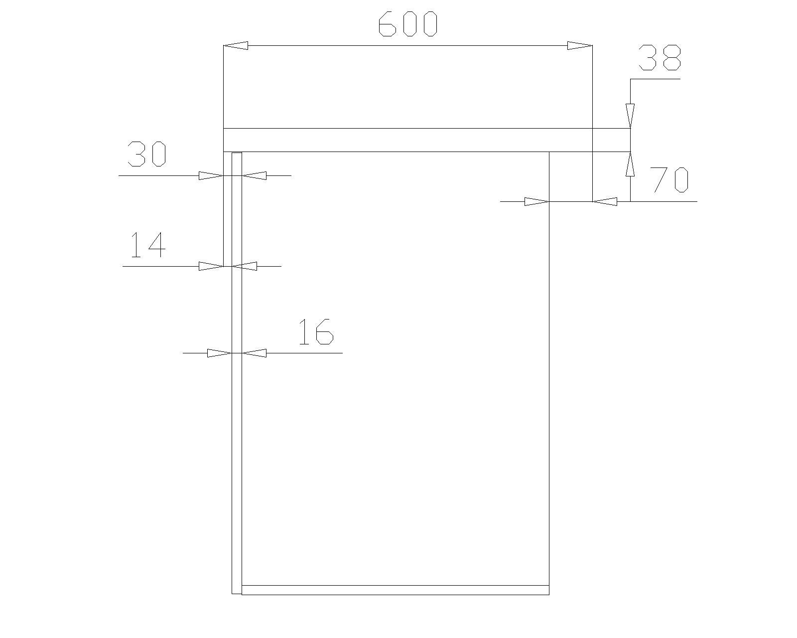

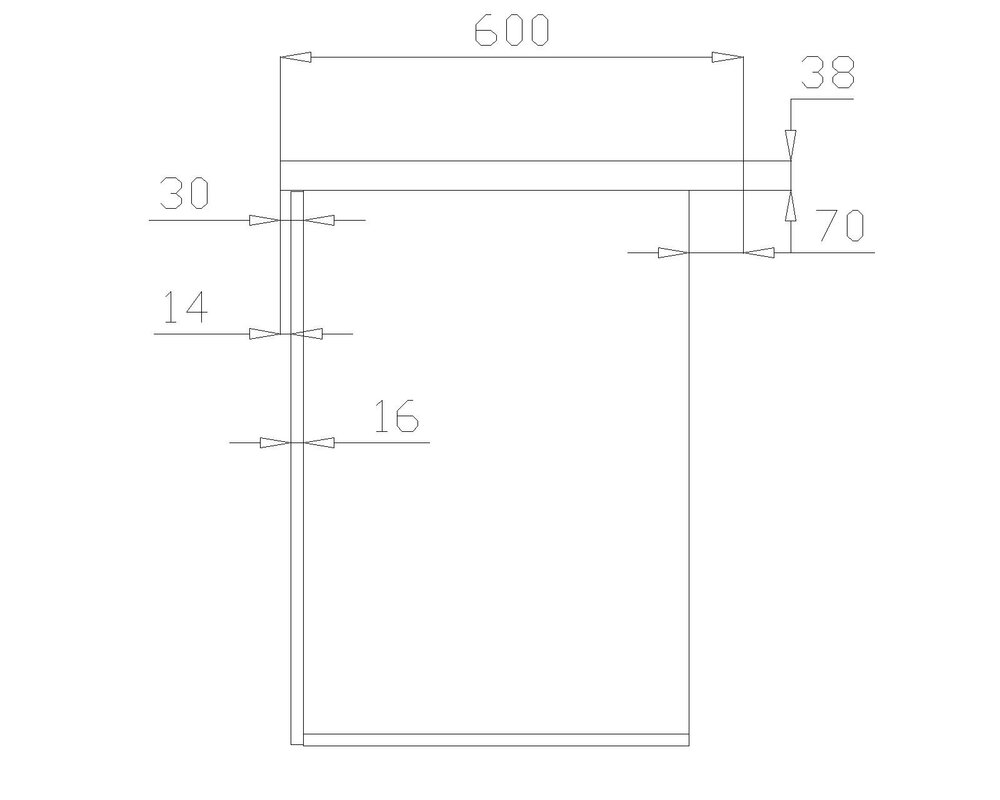

На сколько должна выступать столешница от нижнх фасадов? 2 см? 3 см? есть какие-то стандарты?
Мы делаем отступ 20 мм. Большинство украинских мебельщиков 30 мм. При врезных ручках или тип-он допускается 5-10 мм, если столешница акрил или кварцит.
Глубина каркасов от стены 560 - 565мм, + ( 1+19 ) фасад, соответственно навес столешницы над фасадом, 600 - 560 (565) -20 = 20 - 15.
Столешница крепится к секциям саморезами через фальш, так что просто все отшивается, и устанавливается новая столешница с вырезми под раковину и поверхность.
Можно делать так

Можно делать так
14 мм? как-то маловато. визуално красиво 3-4 см. ИМХО

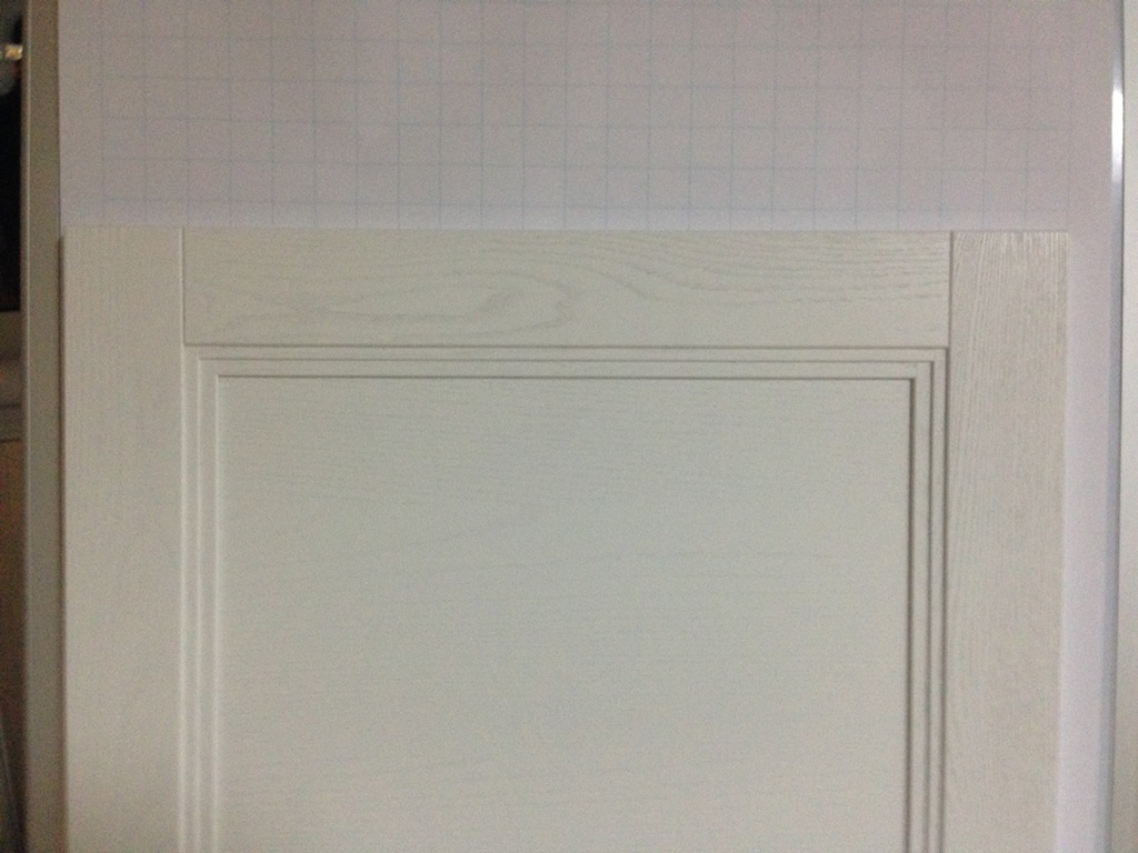

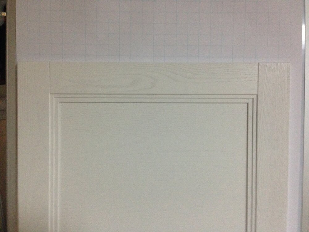

Что скажите о новом фасаде в стиле "неоклассика" - современная классика?
фасад можно на современную кухню, а если добавить радиусный элемент и классическую вытяжку - то традиционная кухня.
и он в 2 раза дешевле классических итальянских фасадов с патиной

Вы хотите глянцевую панель с двухцветной кромкой?

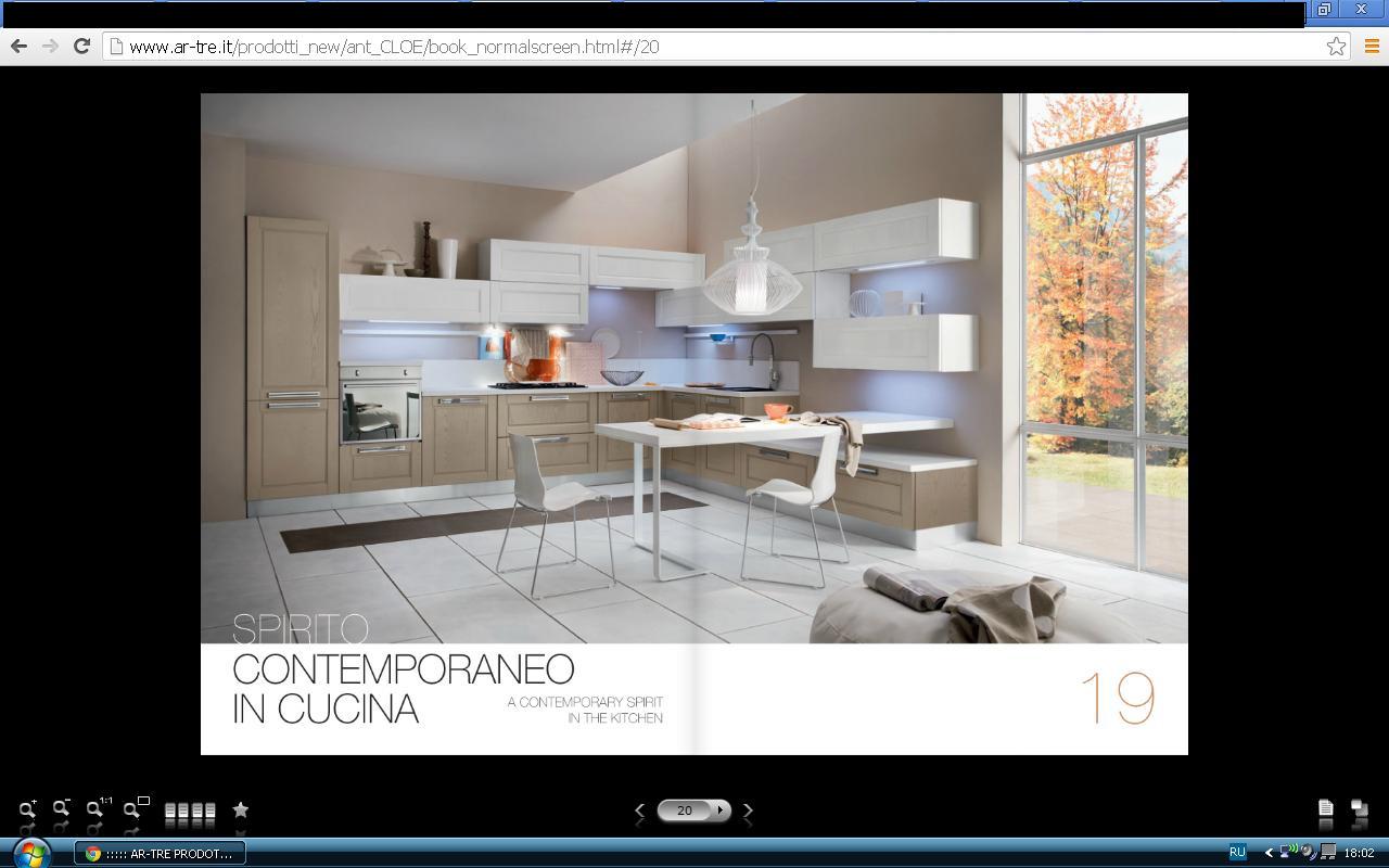

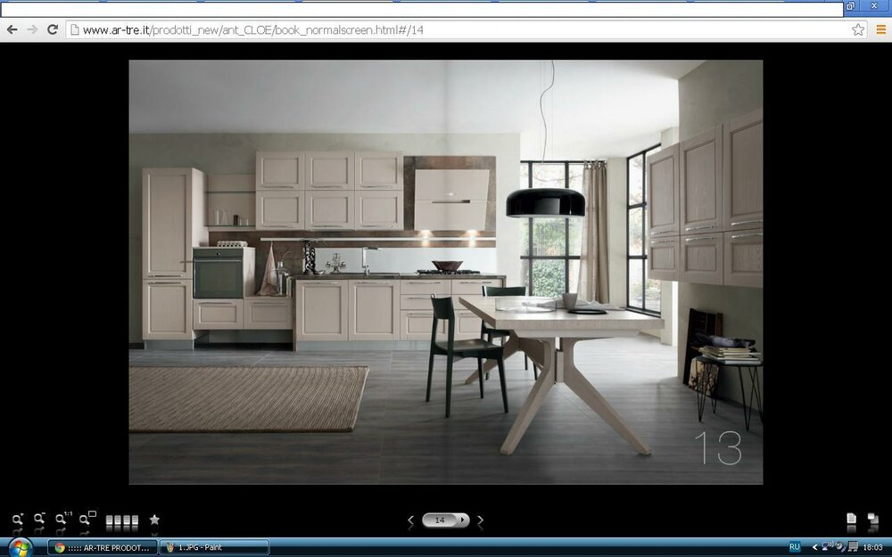

Новый?Похожи на CLOE от AR-TRE.Ошибаюсь?
www.ar-tre.it/index.php?lang=it

И сколько такая красота стоит? Дерево?
ясень. ждем цены.
дверка 716 х 446 - 33-35 евро примерно в Киеве

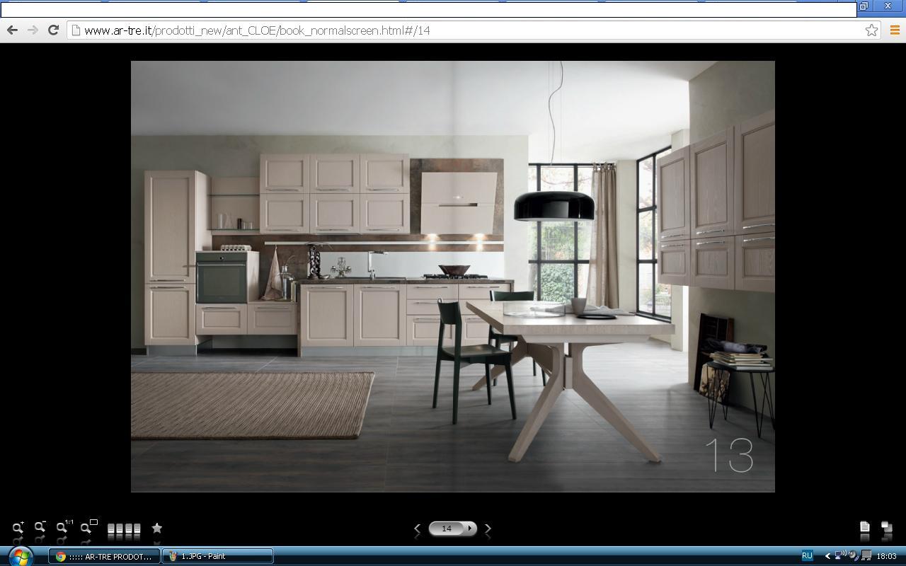

похож, но немного другой. рамка и филенка немного по другому сделаны. но суть примерно одна. цвет белый и "камень" думаем пока белый брать/ не брать?!
фабрика одна делает по идее.

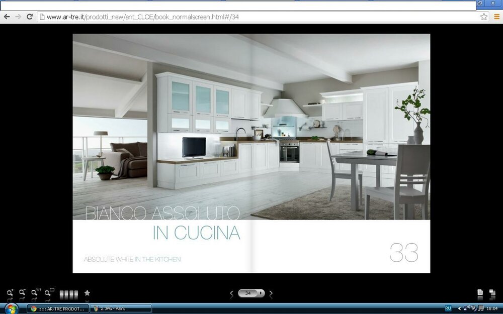

Я конечно извиняюсь, но по моему 1в1 как на Ваших фото.:)
