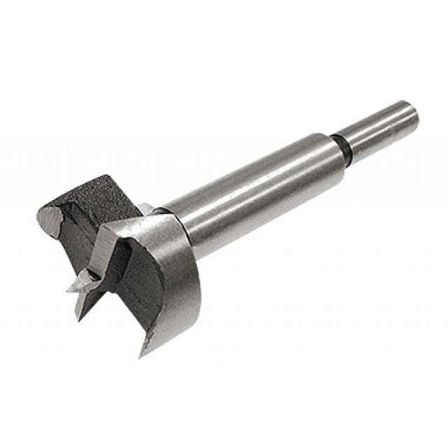

Для установки петель на открывающихся дверцах шкафов ГДР-ской мебели 70-х годов необходимо сделать посадочные места в домашних условиях.
Какое сверло подойдёт и на сколько его хватит? Где купить такое сверло по разумной цене?
нужно сверло форстнера 35 (проверить диаметр петель), на 1 раз можно купить Глобус на базаре, нормальное стоит 300-600 грн.
Что такое Глобус? Сколько стоит сверло на 25-30 отверстий?
У нас резервные сверла ближе к 600 грн., поэтому не в курсе, скорее всего до 100 грн.
Скорее не сверло Фостнера (оно цельно металлическое ) , а фреза с твердосплавными резцами и центрирующим шипом. Может стоить 55-65грн и ресурс ее более чем для 30 отверстий, но...
в дешевых фрезах высота этого выступа не нормируема и может быть >3мм. А это может означать, что при тонком фасаде (15-16мм) можно "пройти" насквозь в центре . В дорогих фрезах (CMT например) высота выступа нормируется.
И обороты для фрезы до 1200. Еще не купите случайно фрезу с фаской на стволе для проф инструмента или предназначенную для вращения против часовой стрелки (не уверен, что такие бывают , но тем не менее).

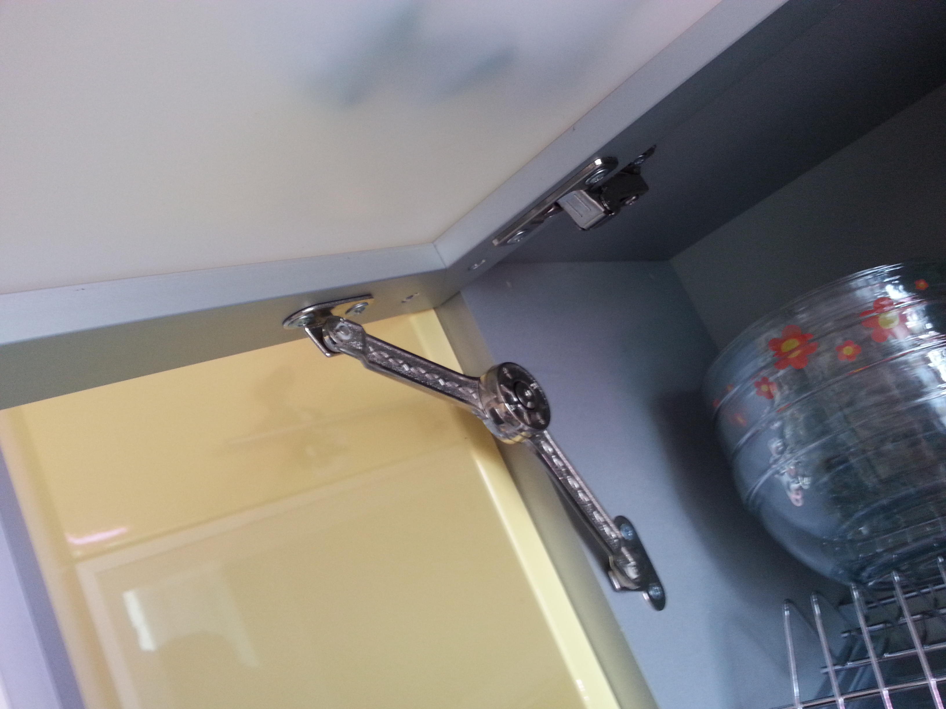

Добрый день.
Подскажите пожалуйста.
Чем нормальным можно заменить данный механизм.
(ссылка устарела)
Змінено користувачем max_13
Подскажите пожалуйста. Где в Киеве можно купить один комплект для пробы. Спасибо.
Blum - это хорошо, но останутся отверстия от петель.
Может быть лучше газовый лифт за 10-12грн, не надежный но и денег мало стоит, можно менять потом не пересверливая?
А можно купить в точности такой же как был. Кронас, Вияр, Все для мебели.
Если все же Blum, то задумайтесь нужен ли Вам Tip - On , Max 13 вероятно ошибочно указал в ссылке Tip-On.
А почему для пробы, дверц с таким открыванием много у Вас? А где Вы находитесь?
Такой как был из эпицентра новый продержал 2 дня. Потом ящик начал закрываться от веса. Через 2 недели начал ужасно скрипеть. Хочется решить данный вопрос и забыть. Газовый лифт тоже не хочу. По креплению вряд ли совпадет надо опять сверлить фасад - лучше уже что то толковое.
