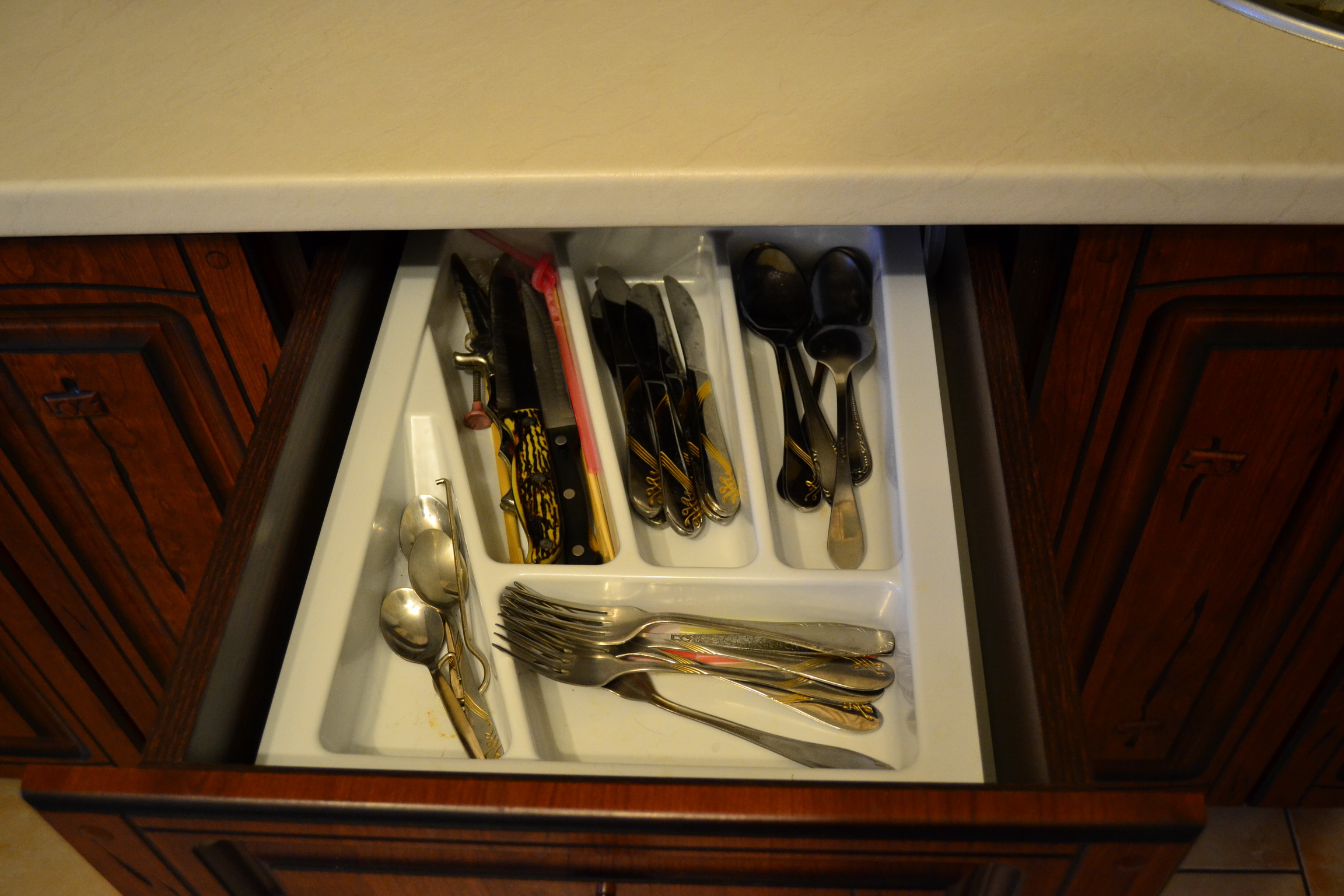

И так, имеются ящички кухонные: 36х46. Где купить поддон (или лоток????) под ложки-вилки? Во всех эпиках-шмепиках таких размеров нет и не бывает. Где вообще такие вещи покупаются?
пысы: за 100 евро лоток не предлагать:) Дорогова-то:D
должны быть
мы покупали себе под приблизительно такой же размер (ящик внутри тоже 36*46) в Эпицентре, который на Белицкой (Берковцы), на втором этаже
лоток размером 33см * 43 см
смотрите прикрепленный файл
да, там небольшие зазоры остаются, но всё же
еще как вариант - видел разные лотки в Буд Майдане (напротив обойного рынка), там тоже есть что выбрать

Чтобы не было зазоров нужен лоток вот такого типа viyar.kiev.ua/products/996/ всё "серое вещество" вокруг собственно лотка, можно обрезать хорошим ножом или ножницами по металлу или кухонными такими злобными для разрезания куриц :) .
да, я знаю, видел их не раз, тоже думал подрезать до своих размеров
только чего то не понравились они
получаются очень широкие поля, которые к тому же еще и мягкие сильно (по крайней мере мне такие попадались)
не скажу, что мой вариант намного лучше, но как то он понравился сильнее
и на вияре таки выбор слабый
надо искать в других местах
Нужно подбирать по размеру, мне всегда удавалось подобрать так, чтобы не было большого пустующего места, можно смотреть разных производителей и найти самый подходящий. Мне больше нравятся "Волпато". Вияр привел для примера.
Кстати, злобными ножницами нужно резать нежно, не то потрескается.
С мебелью вообще нужно нежно, а не то потрескатся :) .Киянка не наш метод ! :) .

На базаре, как и в Ашане нет таких размеров. Даже приблизительно. :( И резать ножовкой - неее, не наш метод. Но я уже и на это была готова, так резать надо либо пол лотка, либо дотачивать:D
Может, кто пальцем ткнет где есть такие размерчики?
А где магазин мебельной фурнитуры найти? В инете размеры не указывают вообще:x Я так понимаю, надо щупать:(
вообще-то видел в єпике и других такие лотки ( подбираете по размеру)
как вариант (у меня такой)- вот, заказывал, правда, на амазоне (существенно дешевле) вместе с другими штучками этого производителя. Сам лоток раздвижной, можно отгрегулировать под необходимый размер
Closed: 36.5 × 28.3 × 5.5cm
Expanded: 36.5 × 48 × 5.5cm
Вооооот, такой мне нравится!!!:Yahoo!: :Yahoo!: :Yahoo!:Теперь главное его найти:) Говорите, в эпике именно такой видели? :eek:
