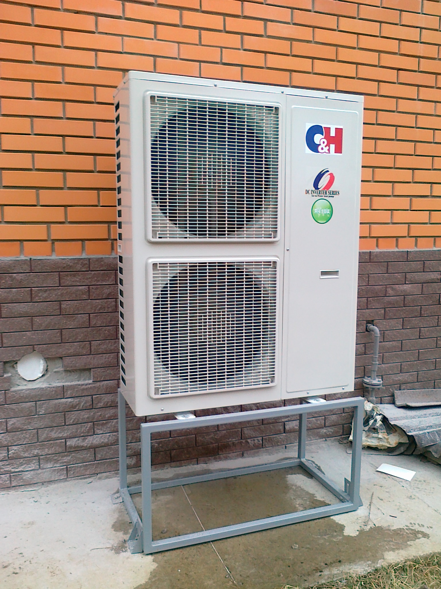

Шо за тепловой насос такой за 7.6 К? 16 КВ это шо, потребляемая мощность?
Это новая технология - инверторный тепловой насос типа "воздух - вода".
Вот эта моделька у меня стоит cooperandhunter.ua/product/76/
Очень похоже на большой кондиционер.
Снаружи поставили наружный блок размером 1400*950*330 мм и внутренний блок 900*500*323 мм + бак косвенного обогрева Kospel на 250 л см фотки.Все к гребенке сантехники подключили.
16кВт выдает а потребляет сейчас при -12"C 4,4 кВт/ч, а когда -2-+5 градусов еще меньше 3,8-4кВт.Мало того, еще можно охлаждать летом, как кондиционером.Обогреваю где то жилых 140м2 до 21-22"C и в 110 м2 экономлю просто поддерживаю +16-17'C + бак ГВС 250 л.
За декабрь получилось около 2500 квт натикало ,к оплате 900 грн.Не знаю сколько газом топить бы получилось, но газ уж больно цена не адекватная и непонятно еще насколько газ поднимется.

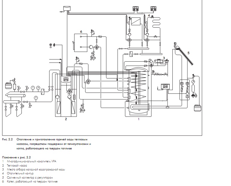

Самым лучшим вариантом использования твердотопливного котла является совместное применение котла и большого теплоизолированного бака с водой, включаемого между котлом и системой отопления. Такой бак обычно называют буфером (буферной емкостью) или аккумулятором тепла. Он выполняет несколько функций:
аккумулирует тепло от теплогенератора и отдает его по мере необходимости в систему отопления (естественно, при наличии соответствующей автоматики);
защищает систему отопления от перегрева котла, т. к. поглощает весь перегретый теплоноситель, смешивая его с большим запасом теплой воды;
позволяет легко увязать различные теплогенераторы (твердотопливный котел, газовый котел, электрокотел и т. д.) в единую систему, согласовав их с системой отопления;
улучшает температурный режим работы котла, увеличивая его эксплуатационный КПД и уменьшая расход топлива;
увеличивает эксплуатационный комфорт, уменьшая периодичность загрузки топлива и обеспечивая отапливаемые помещения относительно стабильной температурой теплоносителя;
при наличии встроенного бака горячей воды обеспечивает потребителей горячей водой (т. к. температура горячей воды в баке может превышать +85°С, то на выходе из бака обязательно нужно устанавливать термостатический защитный клапан).

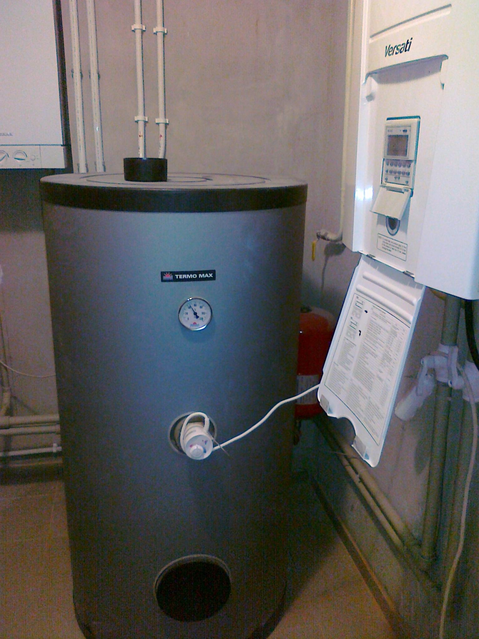

правильно ли я понял, что бак на 250л. судя по ссылке снабжен 3кВт ТЭНом?
то есть он эффективно нагревается только летом, когда нужно сбросить на улицу или в бак избыток тепла и зимой он судя по всему только от своего ТЭНа нагревается больше 30градусов?
На ссылке родные баки C&H 200 или 300 литров на выбор с одним или 2мя теплообменниками(для подключения гелиосистем) со встроенным ТЭНом 3 кВт, но цена на косвенник 200л около 1400 USD сильно кучеряво по моему.
Я себе из Польши неплохой косвенник Kospel привез на 250 л литров с ТЭНом 2,2 кВт взял за 300 Евро получилось.Сказали без разницы.Подключили все работает принцип один.
Нагревается бак ГВС до 65 'C можно ТЭНом -как в обычном бойлере при этом закрыть подачу воды в теплообменник на гребенке, но дешевле тепловым насосом,через теплообменник тогда где то 35-40кВт в мес потребляет летом.

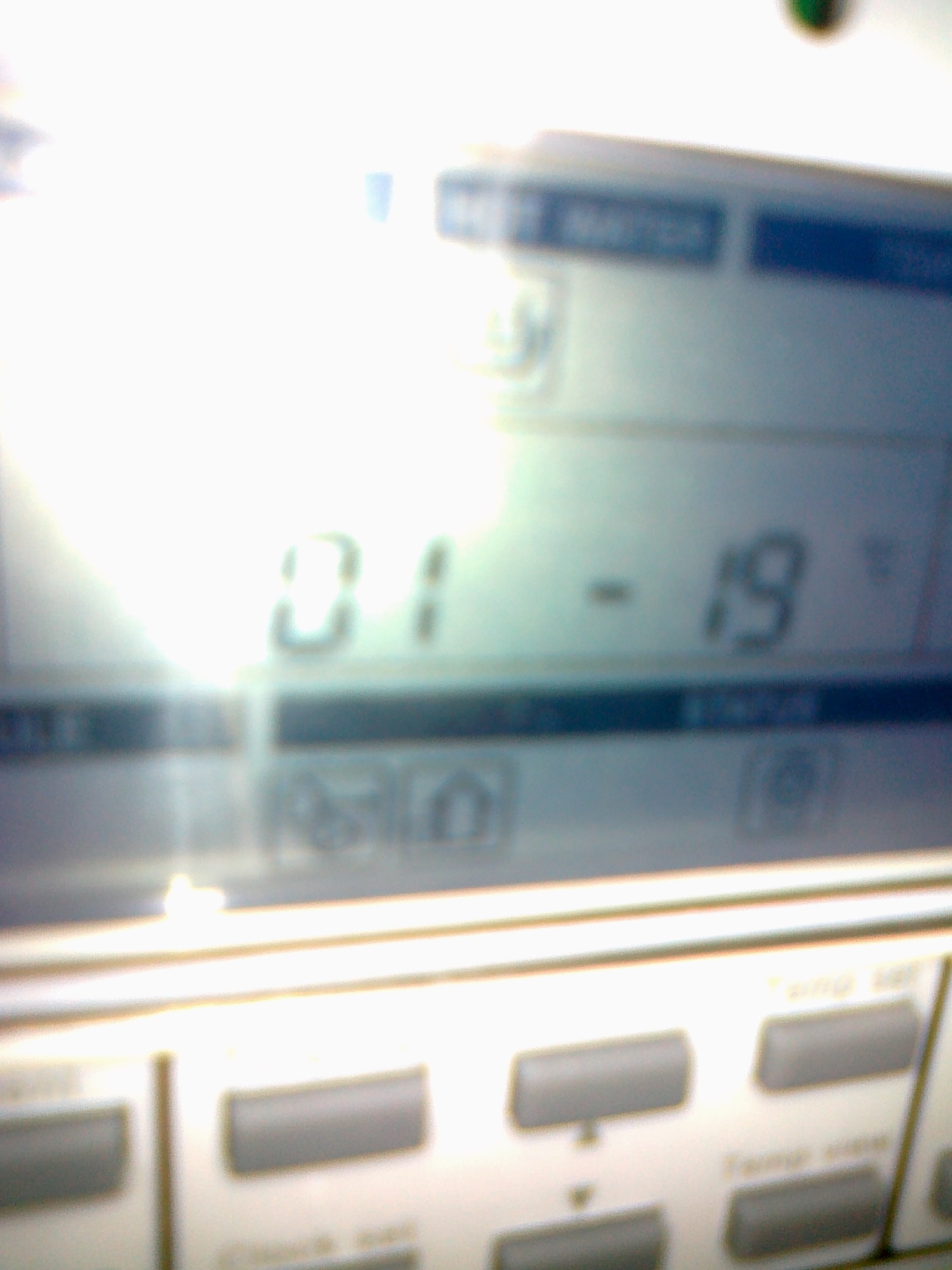

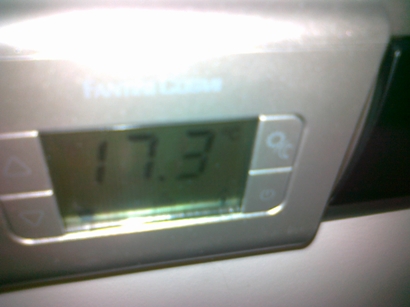

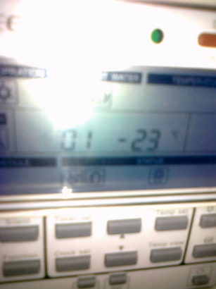

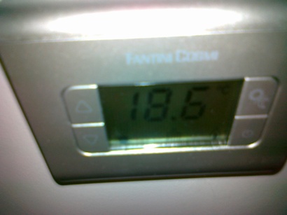

Поделитесь по результатам прохождения нынешних морозов как работает система (производитель указывает минимум до -15, сейчас уже ниже, и обещают до -30).
Работой в морозы в принципе доволен.До -15'C как и было обещано мне, все ок в комнате с отоплением на теплых полах 21"C держал.При опускании температуры начал немного терять в производительности
Вчера вечером в температура за бортом -19 'C т-ра на теплых полах 18,6 ''C
Cегодня с утра за бортом -23 в комнате 17,3''C.Пришлось на помощь включить электрокотел на 1ю ступень 7кВт.На 4-02-12 гизметео потепление до -10'C рисует пускай пару дней в связке поработают.
Что радует стабильный средний расход за ночь 4кВт/ч на 250 м2 неплохо.
Cм фотки из архива в приложении
