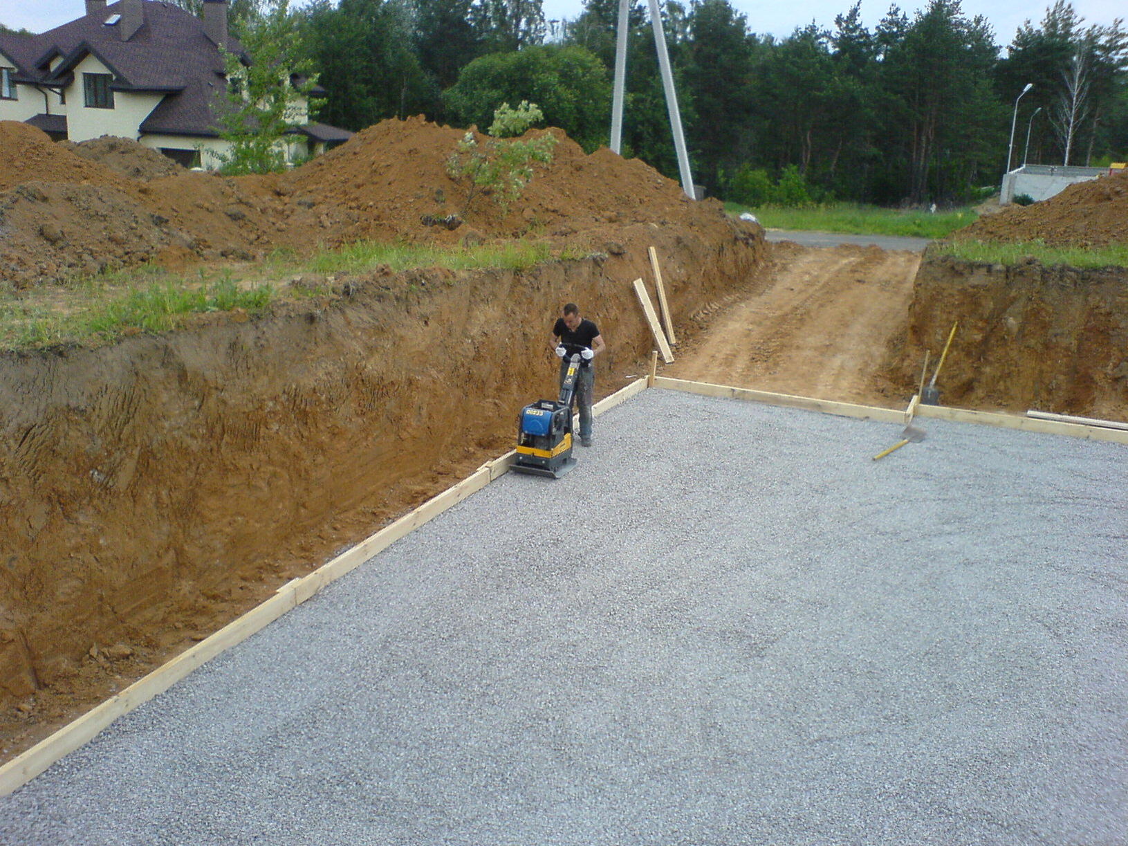

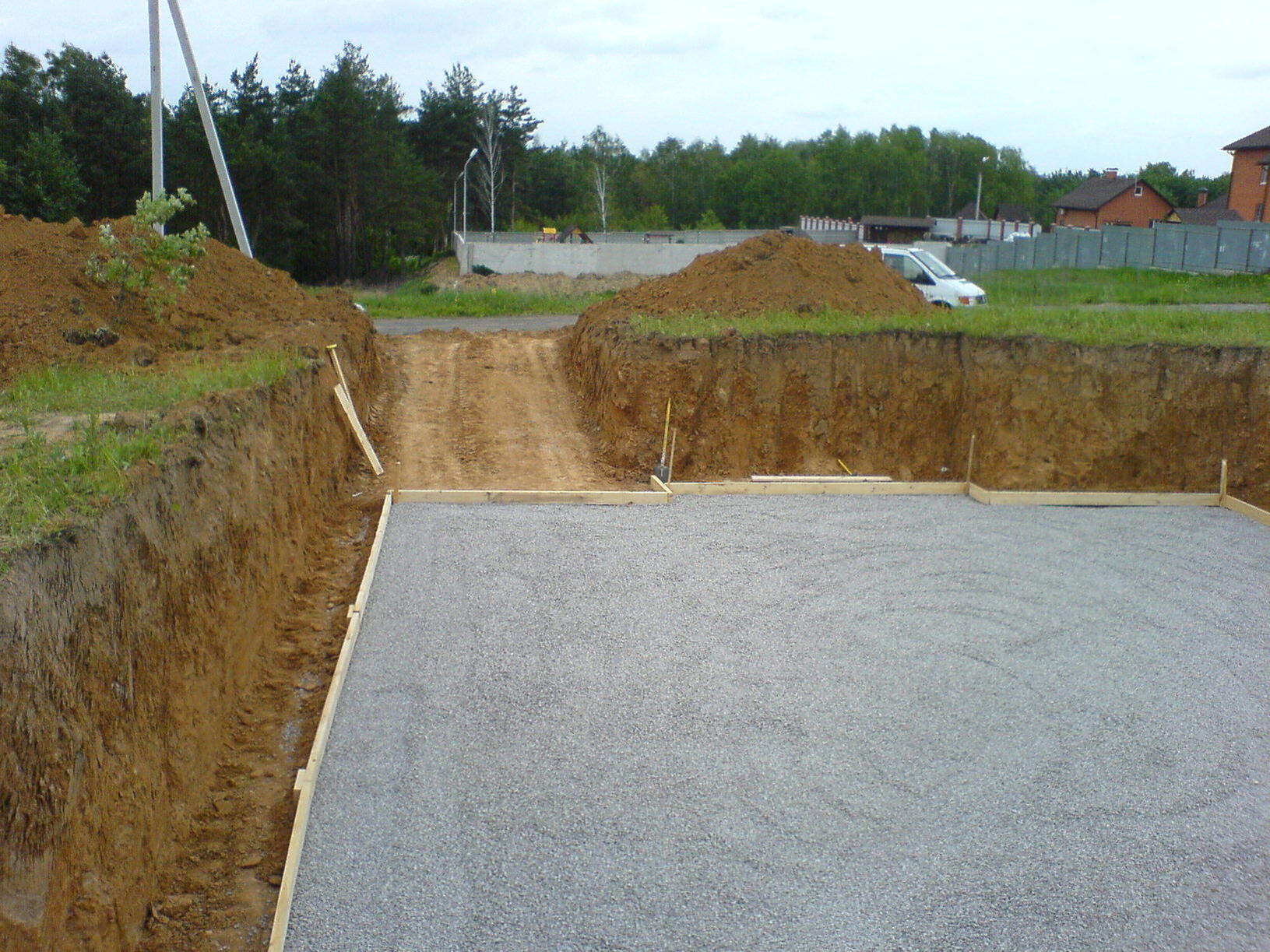

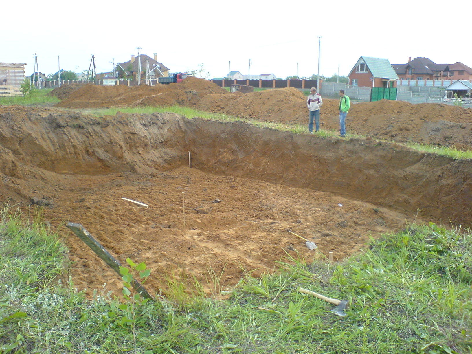

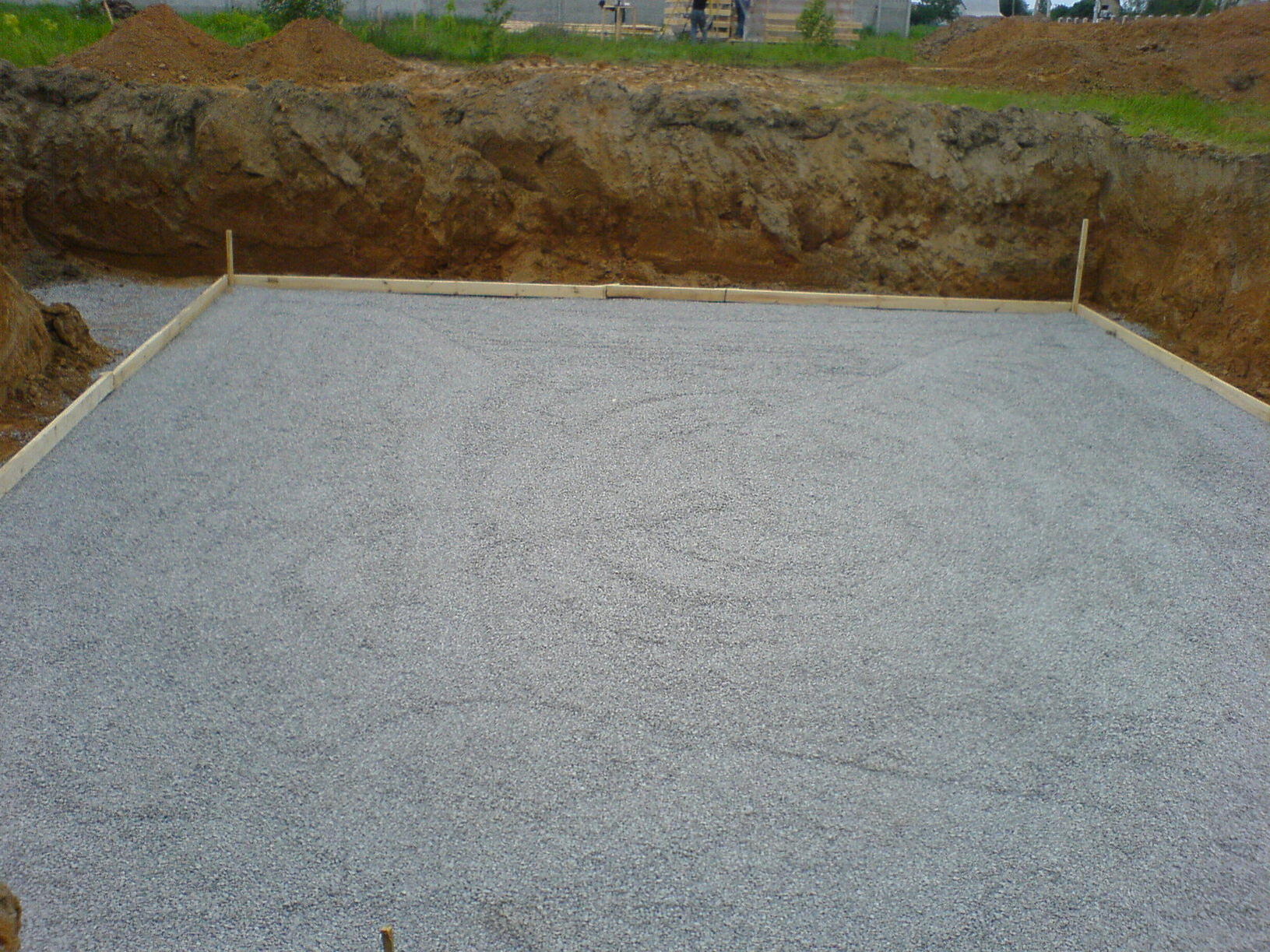

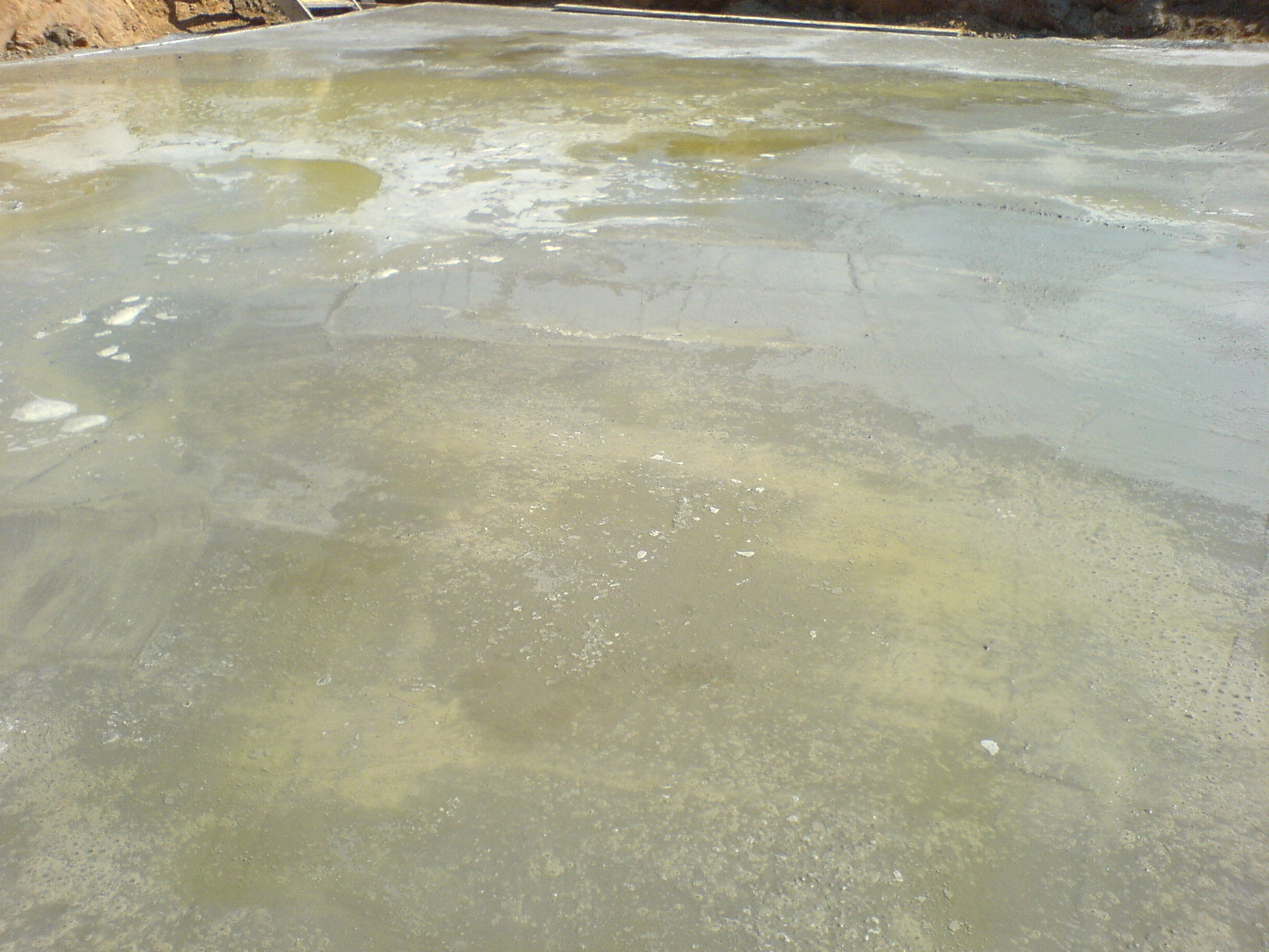

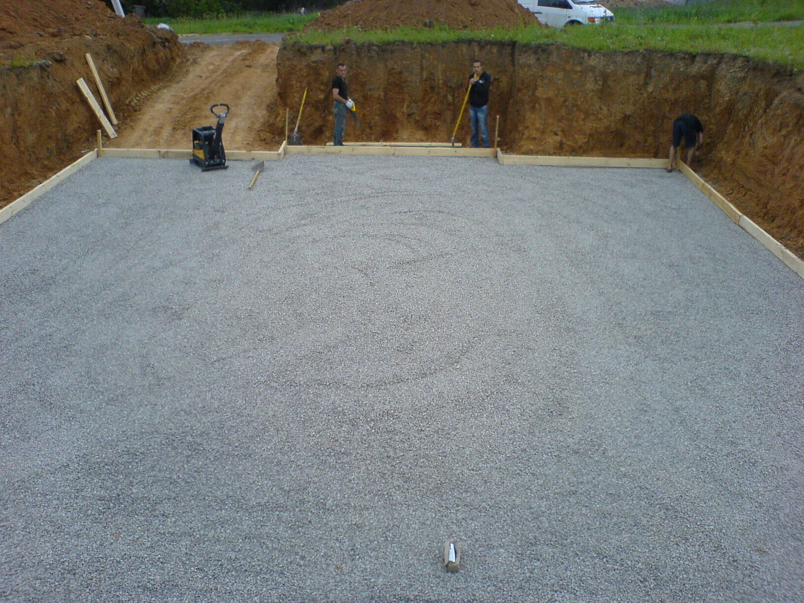

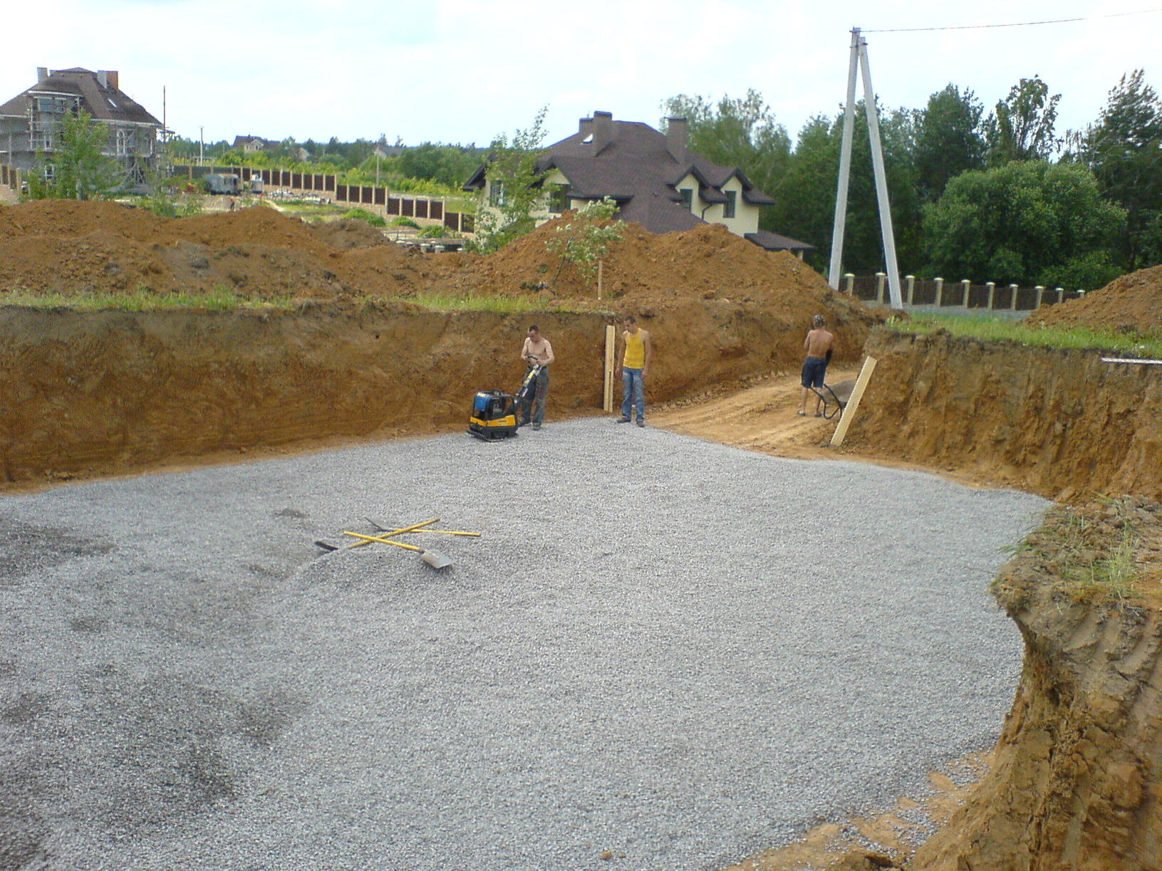

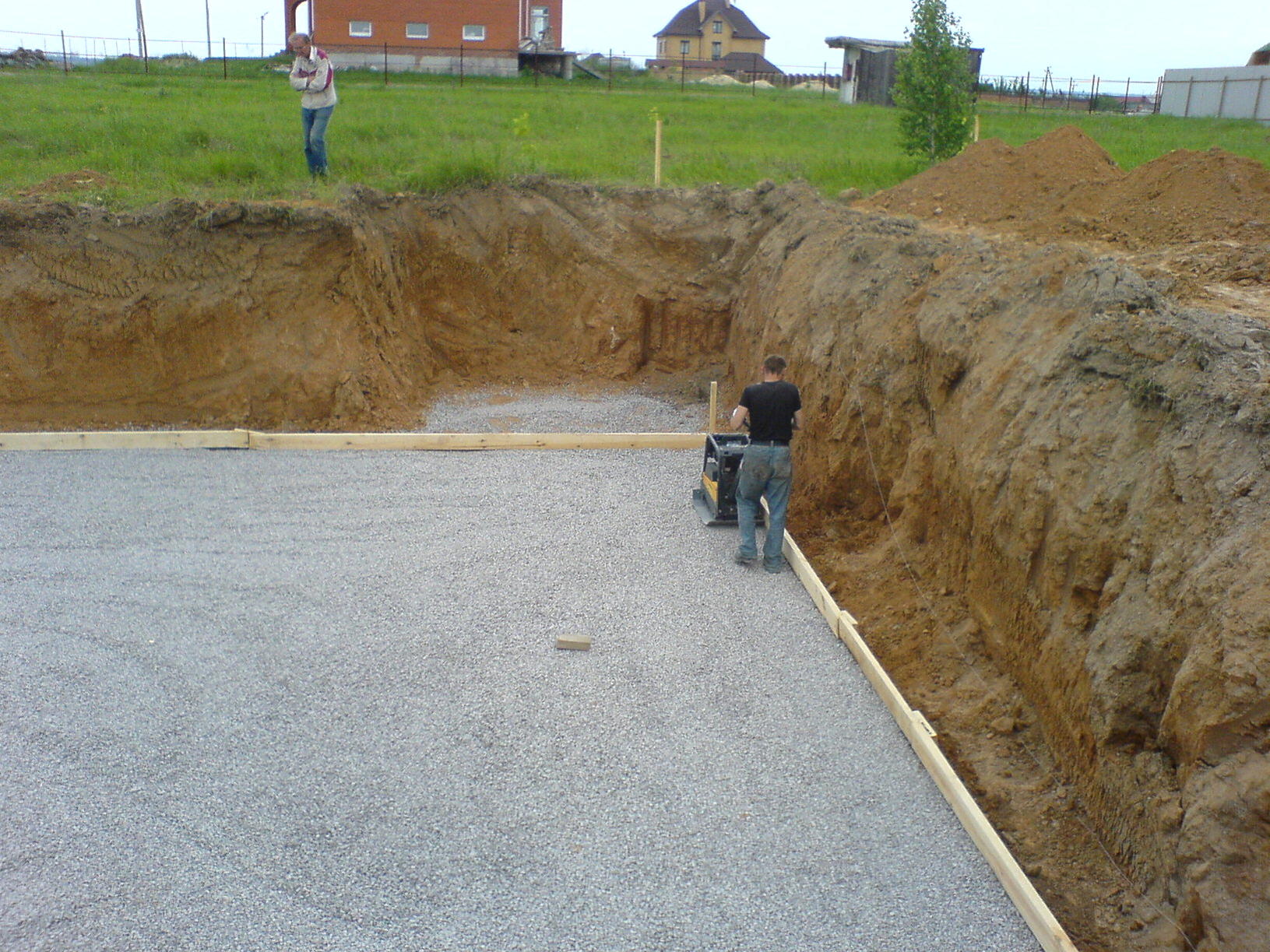

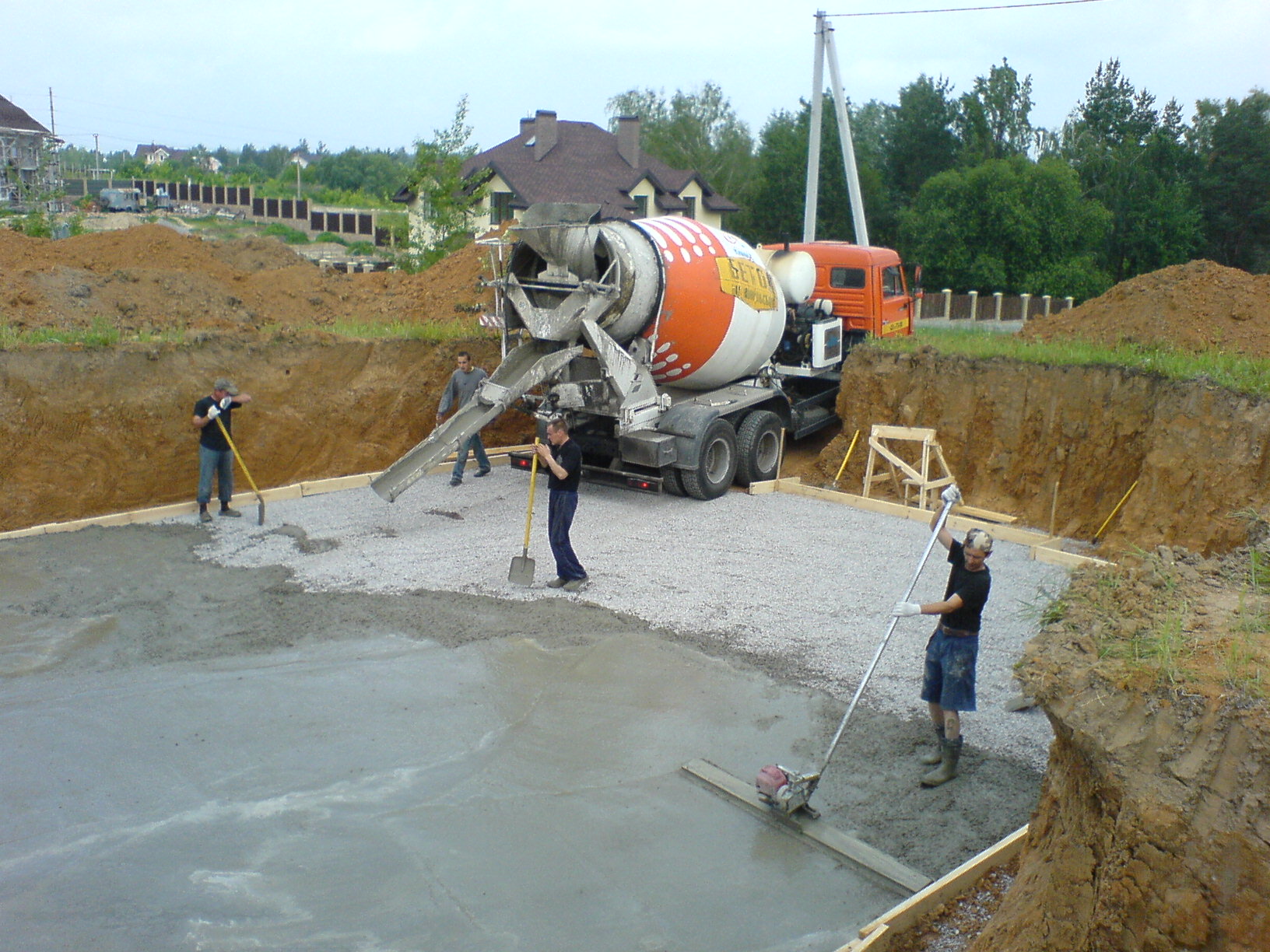

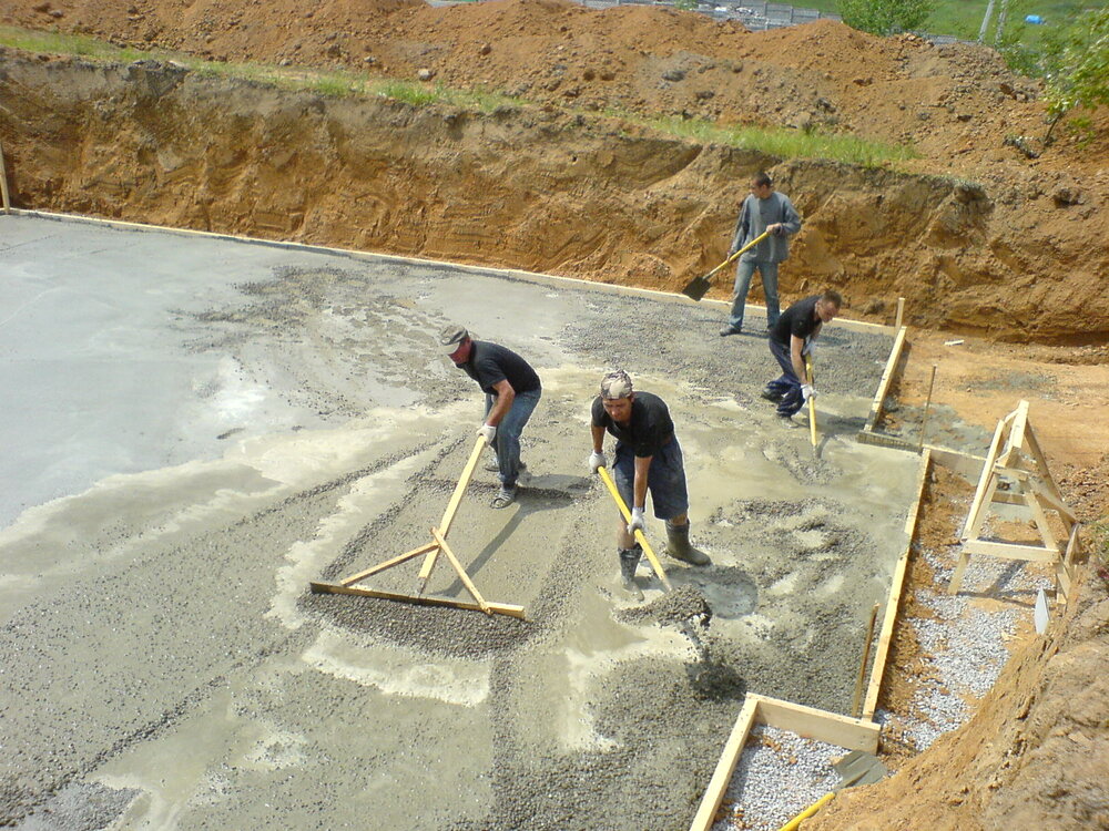

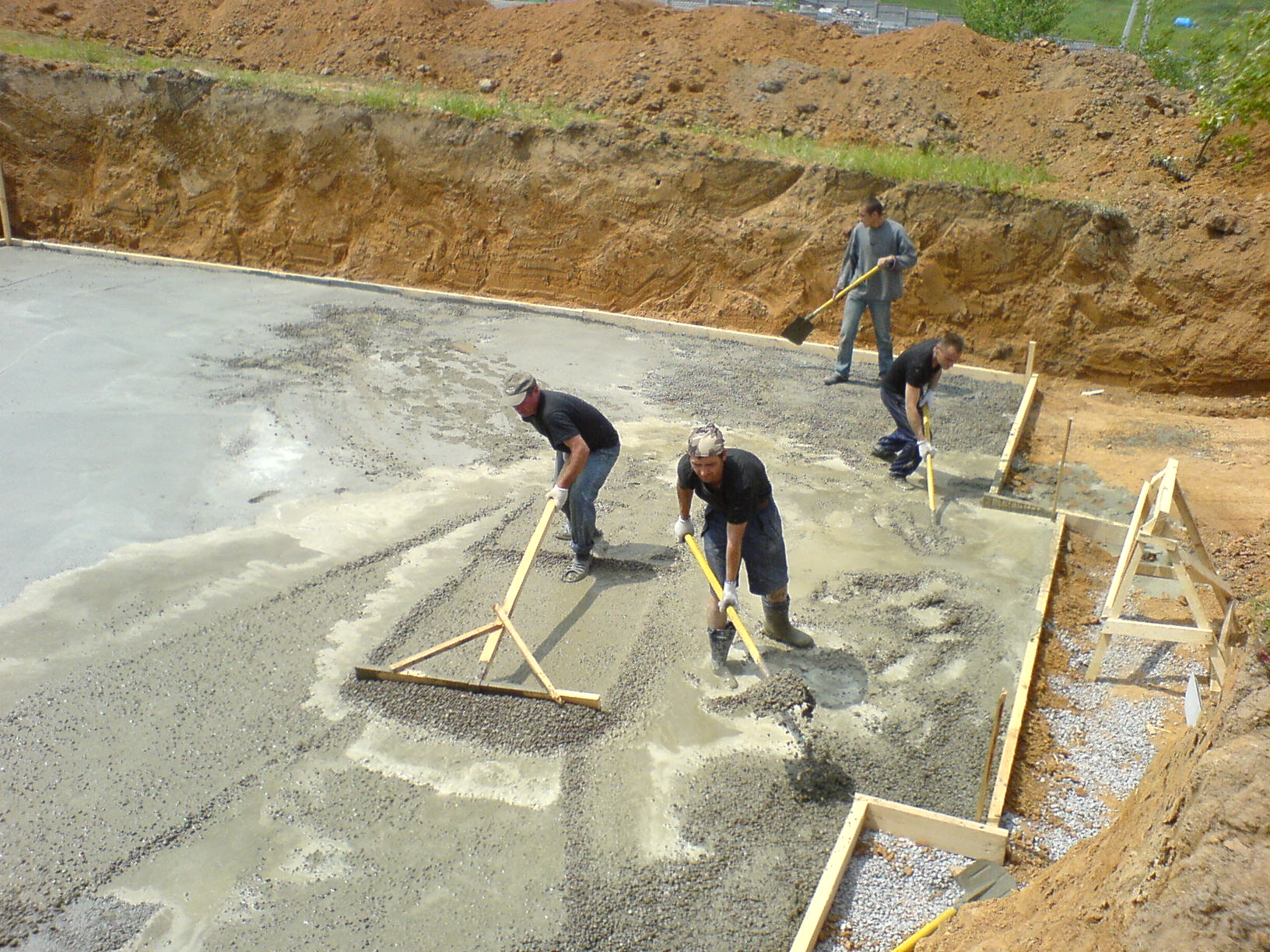

После уплотнения грунта 200-килограммовой виброплитой (заснять забыл), завёз КамАЗ (10 тонн) щебня фракции 5-20, и его тоже разложили по дну котлована, и начали втрамбовывать в грунт той же 200 килограммовой бензиновой виброплитой.

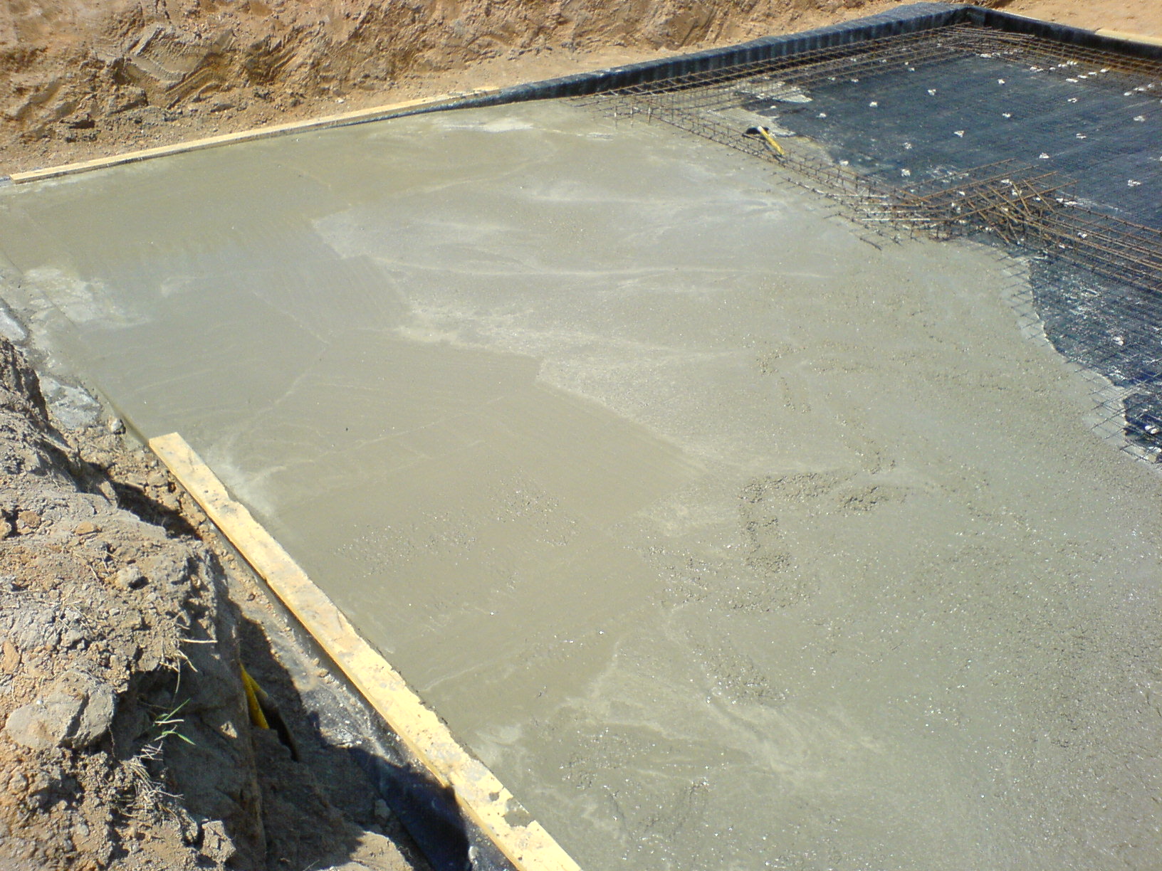

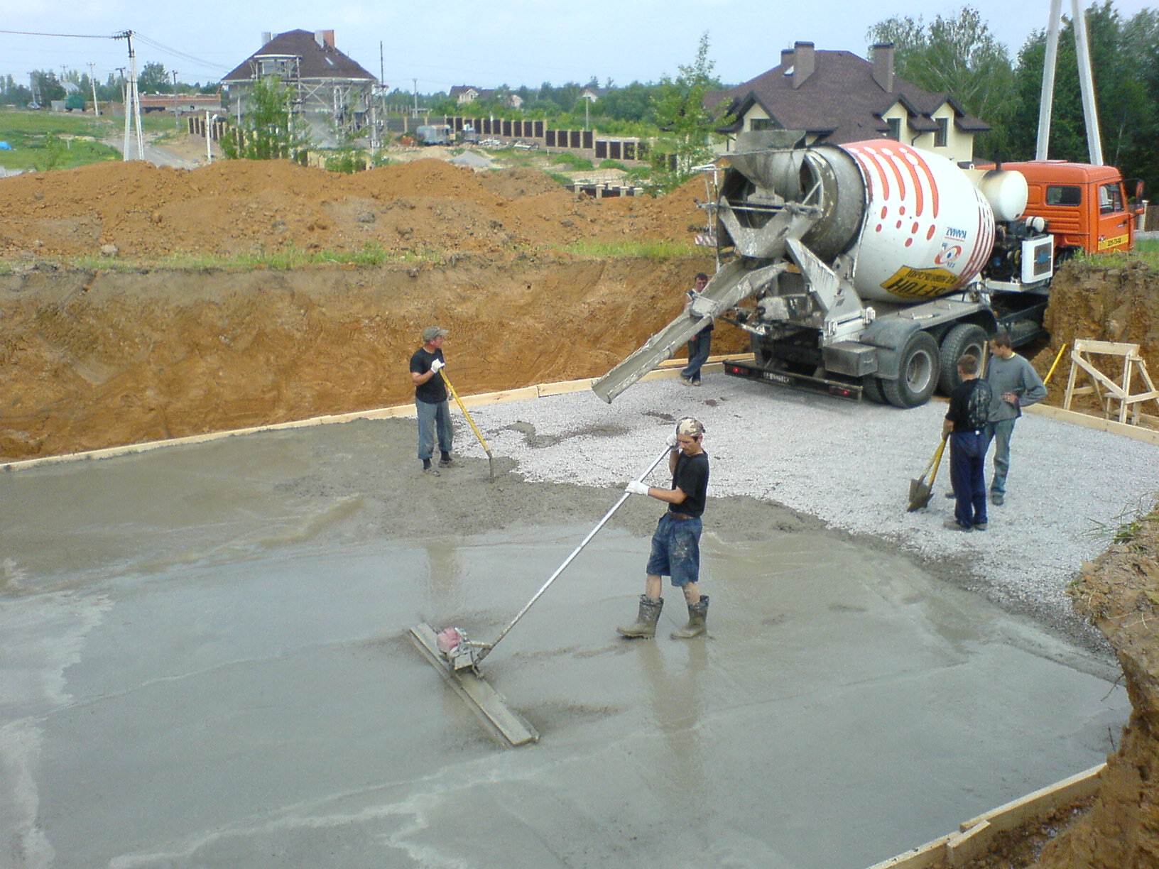

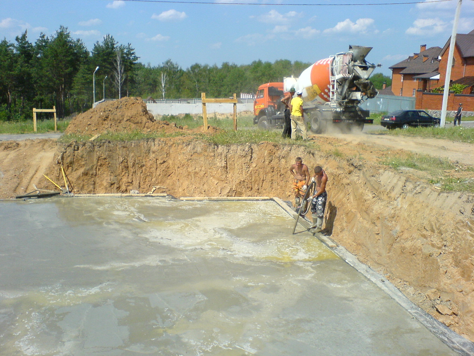

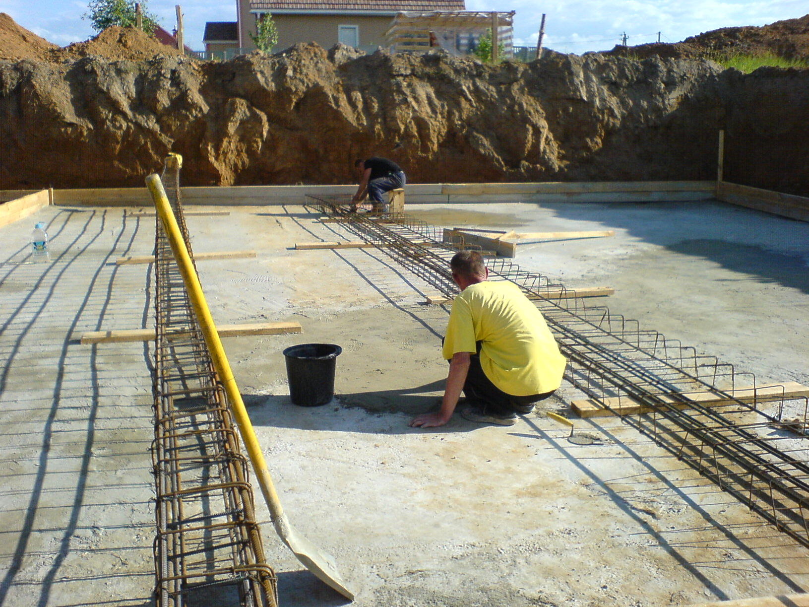

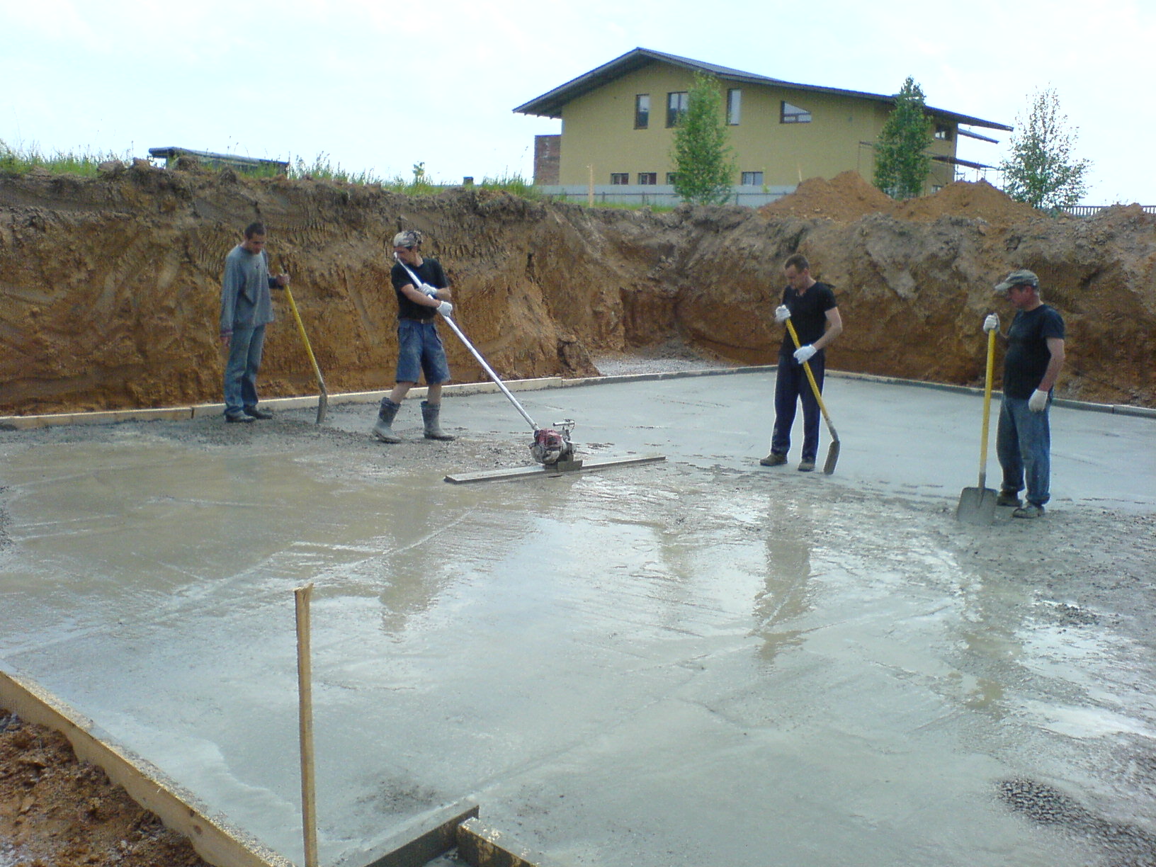

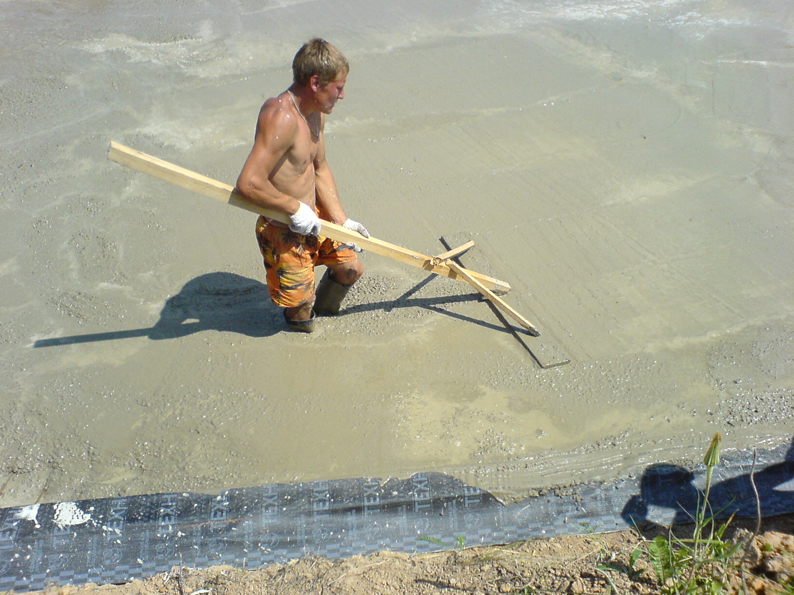

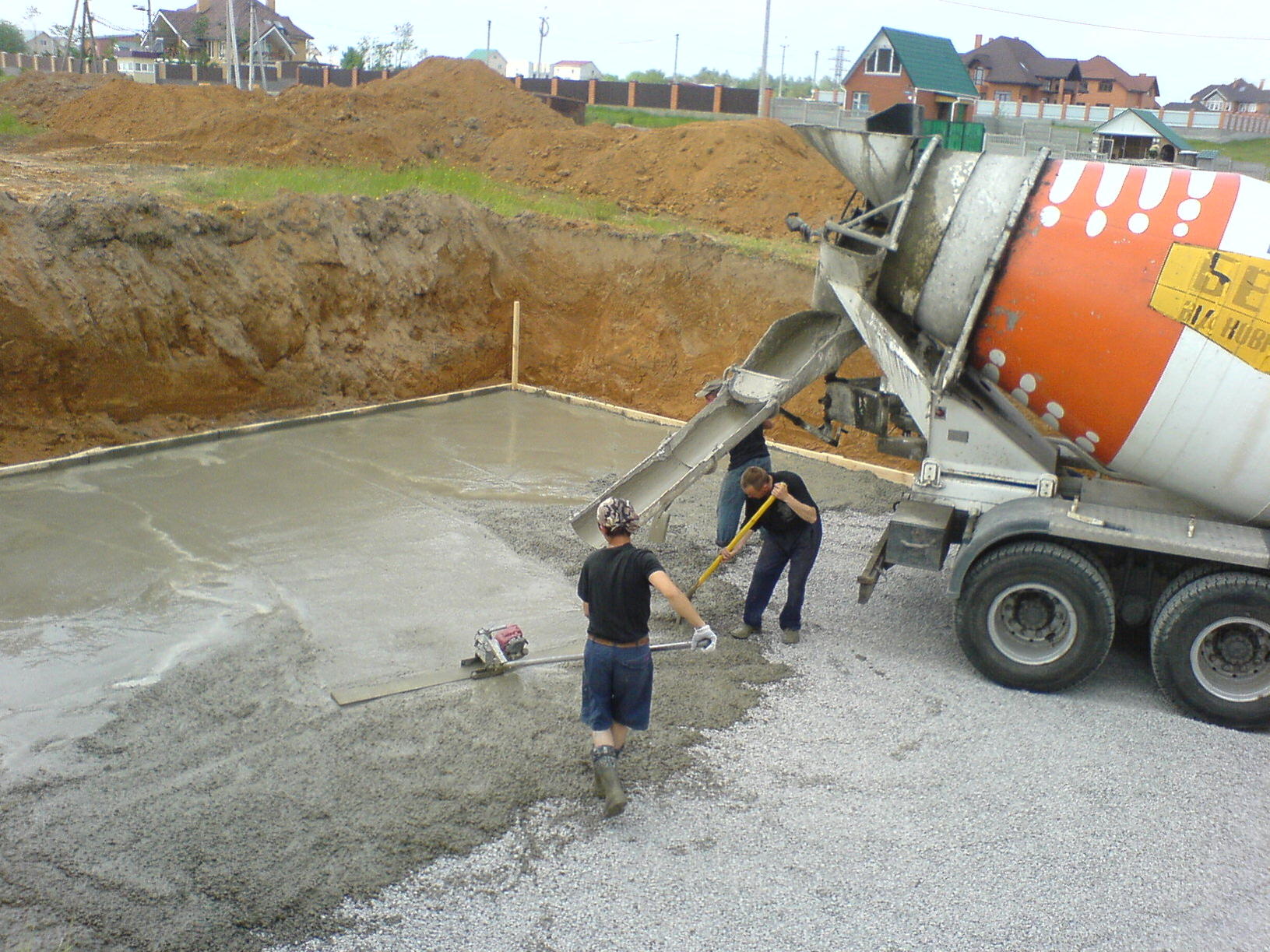

Следующий этап - укладка чернового бетона толщиной 8 см (подбетонка), для выравнивания площадки перед укладкой гидроизоляции.
Выравнивание и вибрирование бетонной подготовки производилось при помощи бензиновой виброрейки.

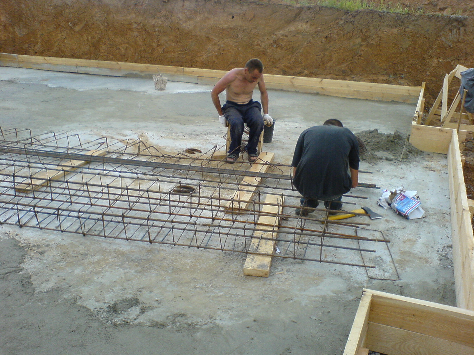

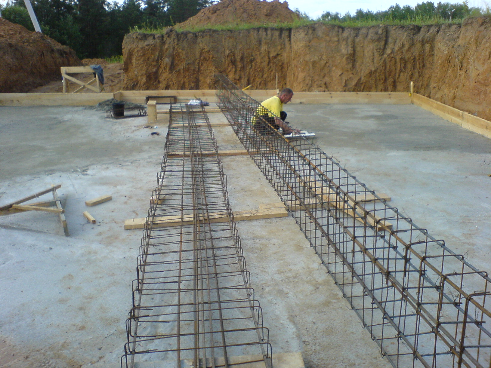

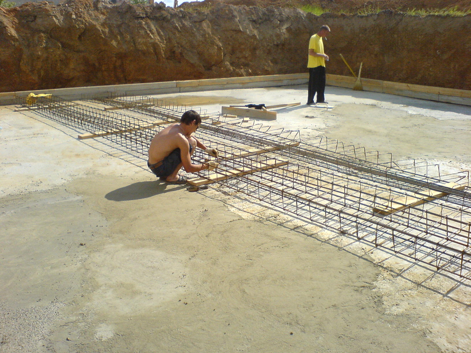

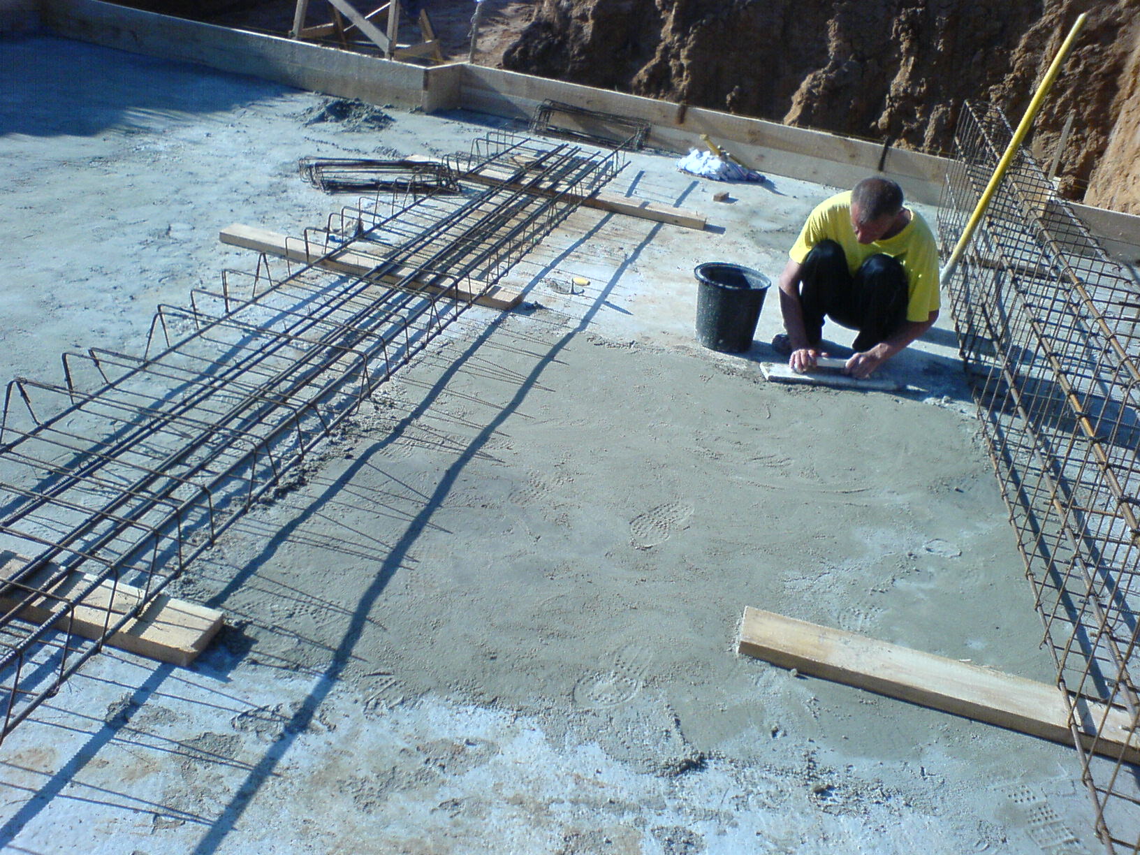

После чернового бетона начали вязать арматурные каркасы.
Исполнители немного нахалтурили, не везде сделав ровную поверхность.

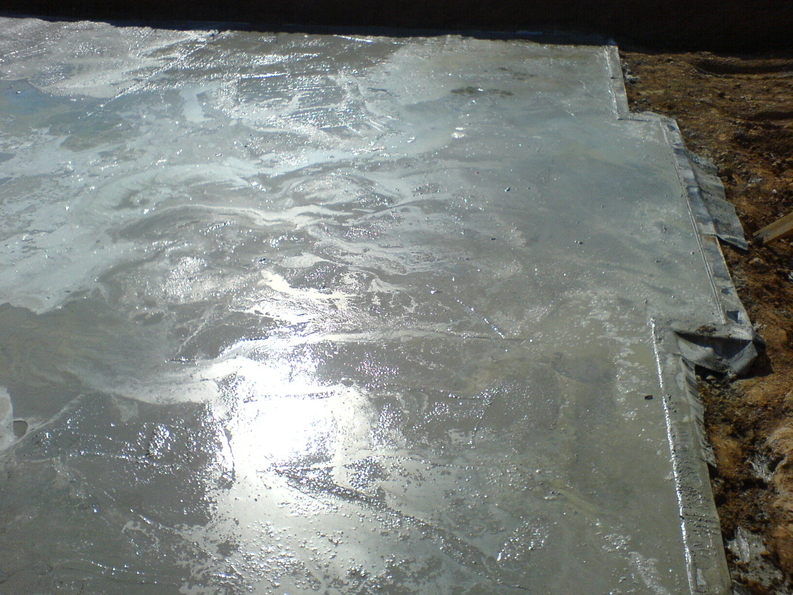

Поэтому цементно-песчаной гарцовкой штукатурили поверхность бетона, чтобы щебень не повредил гидроизоляцию.
Естественно, исправление грехов - за счёт нагрешившего.:rolleyes:

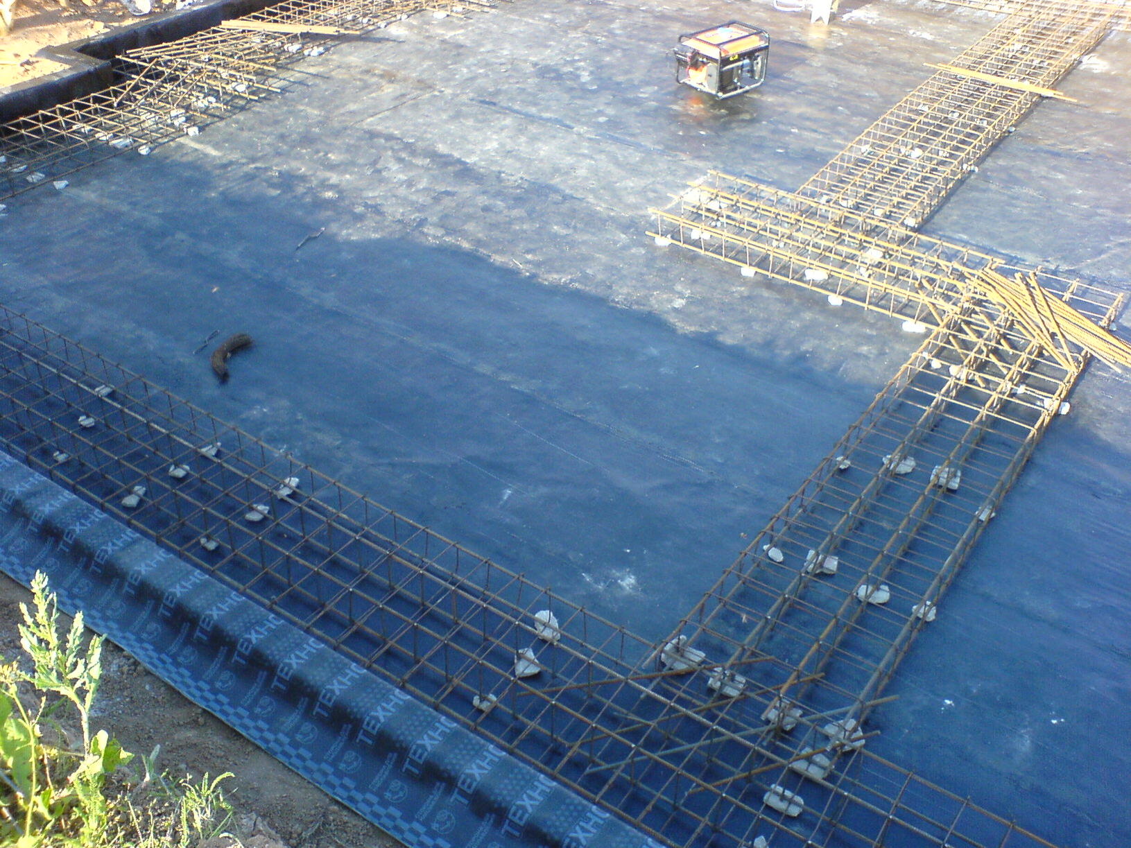

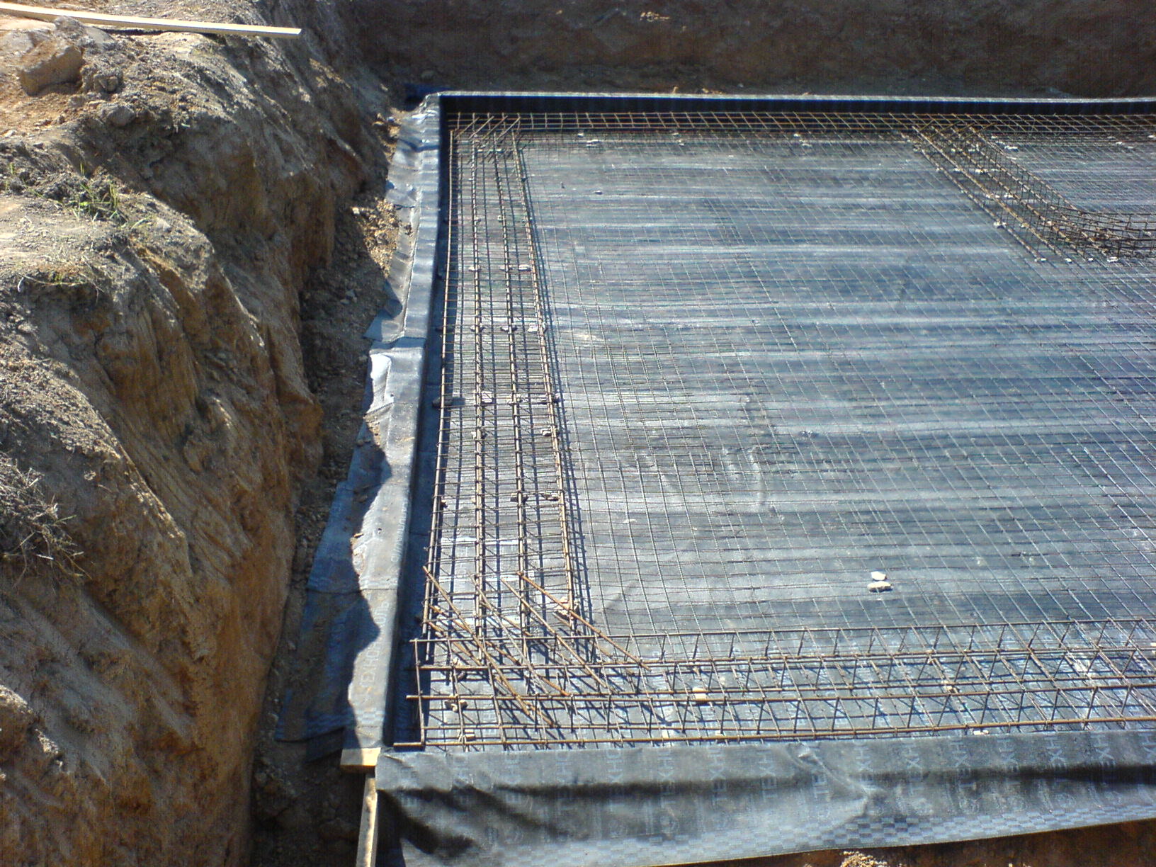

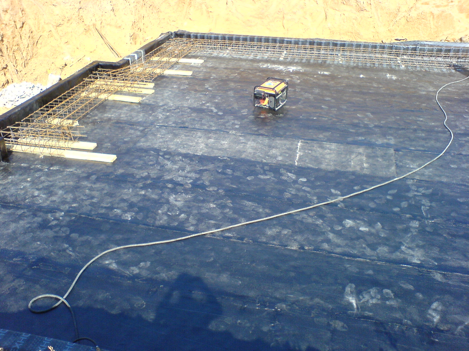

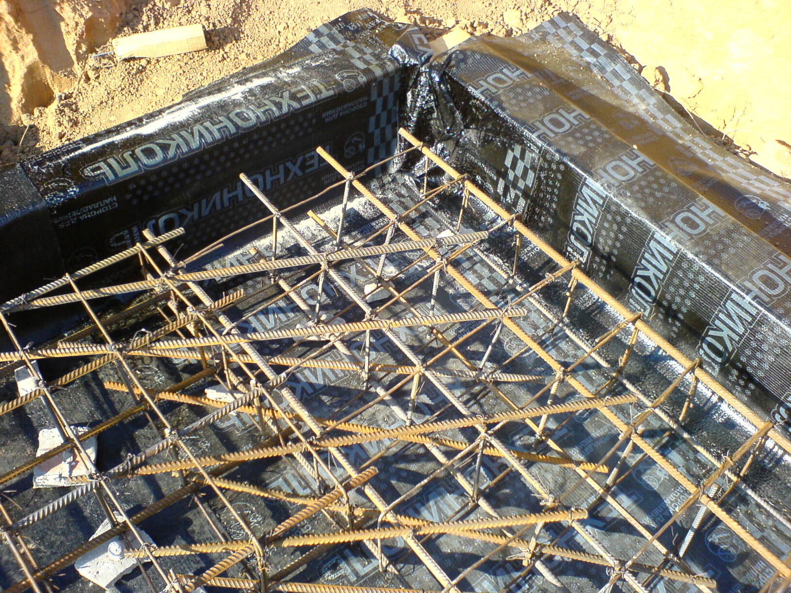

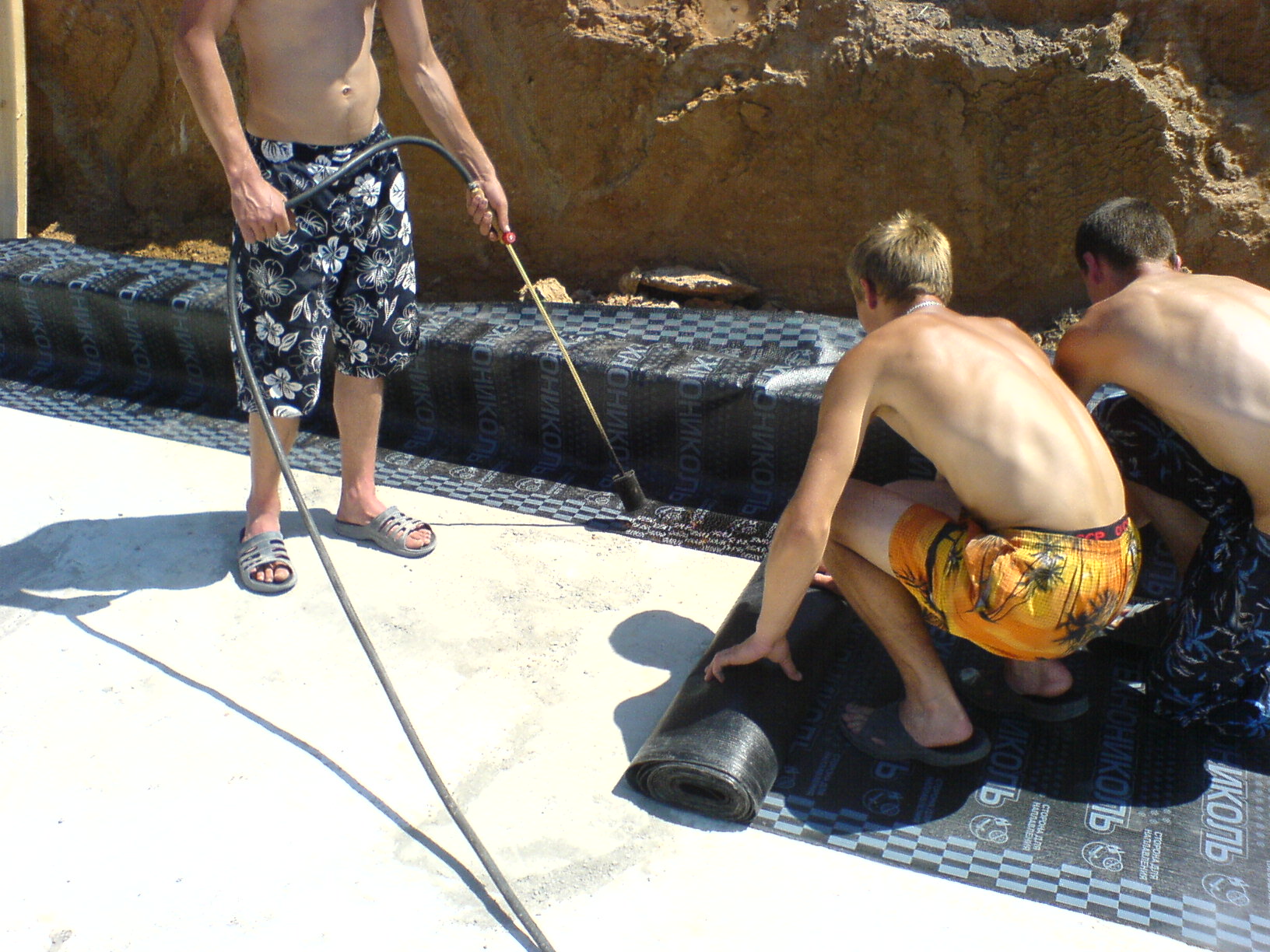

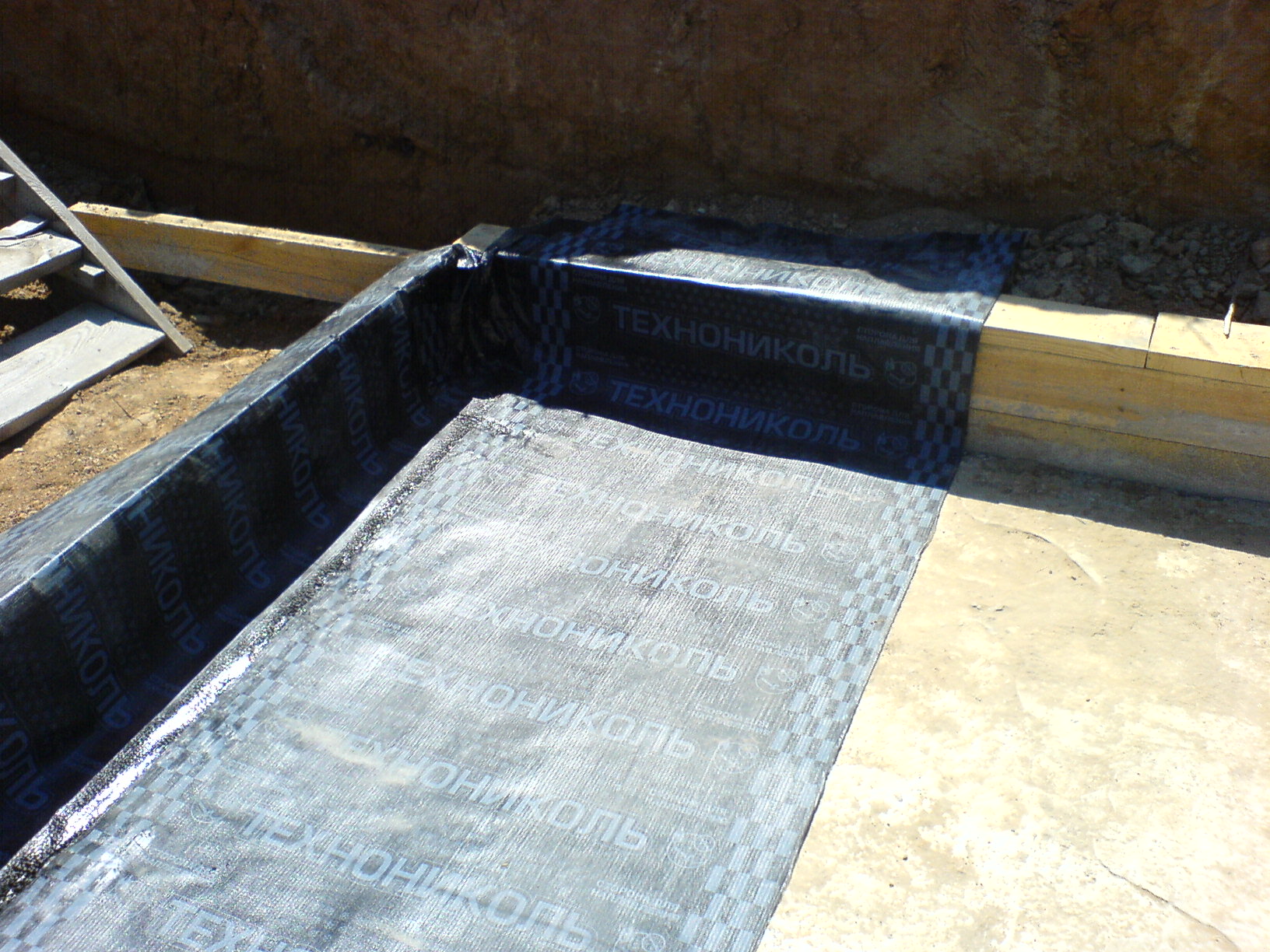

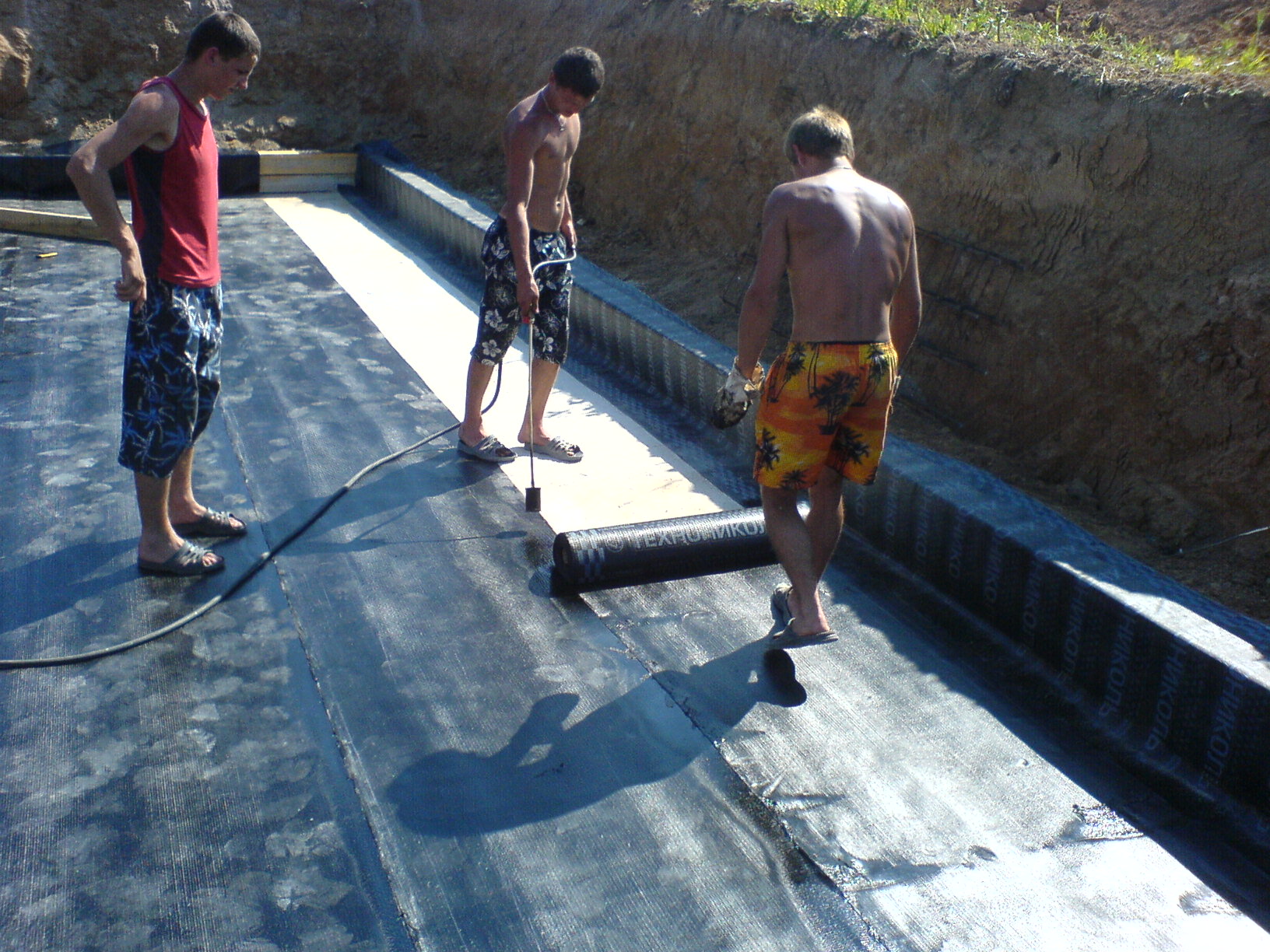

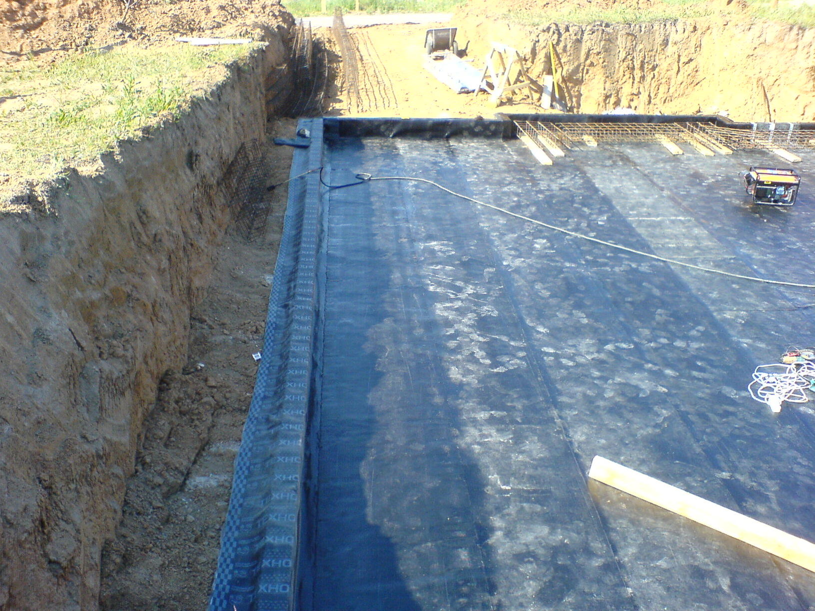

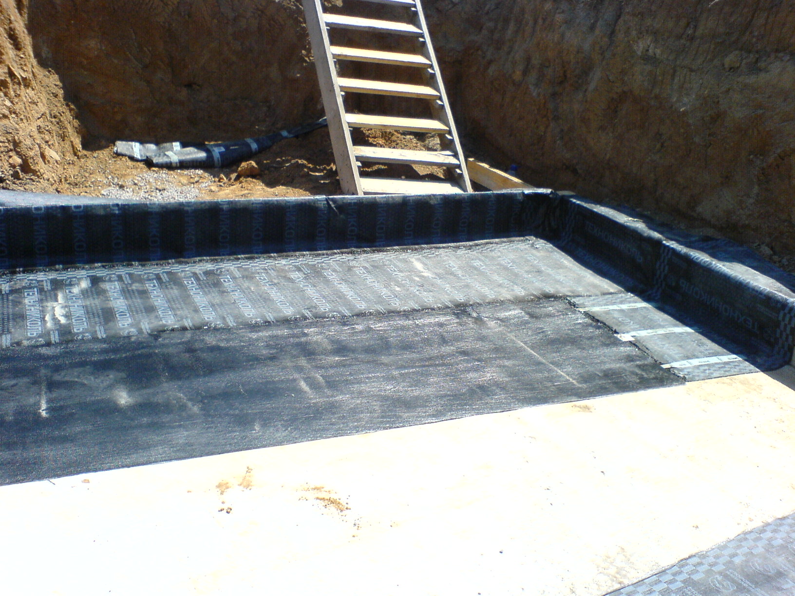

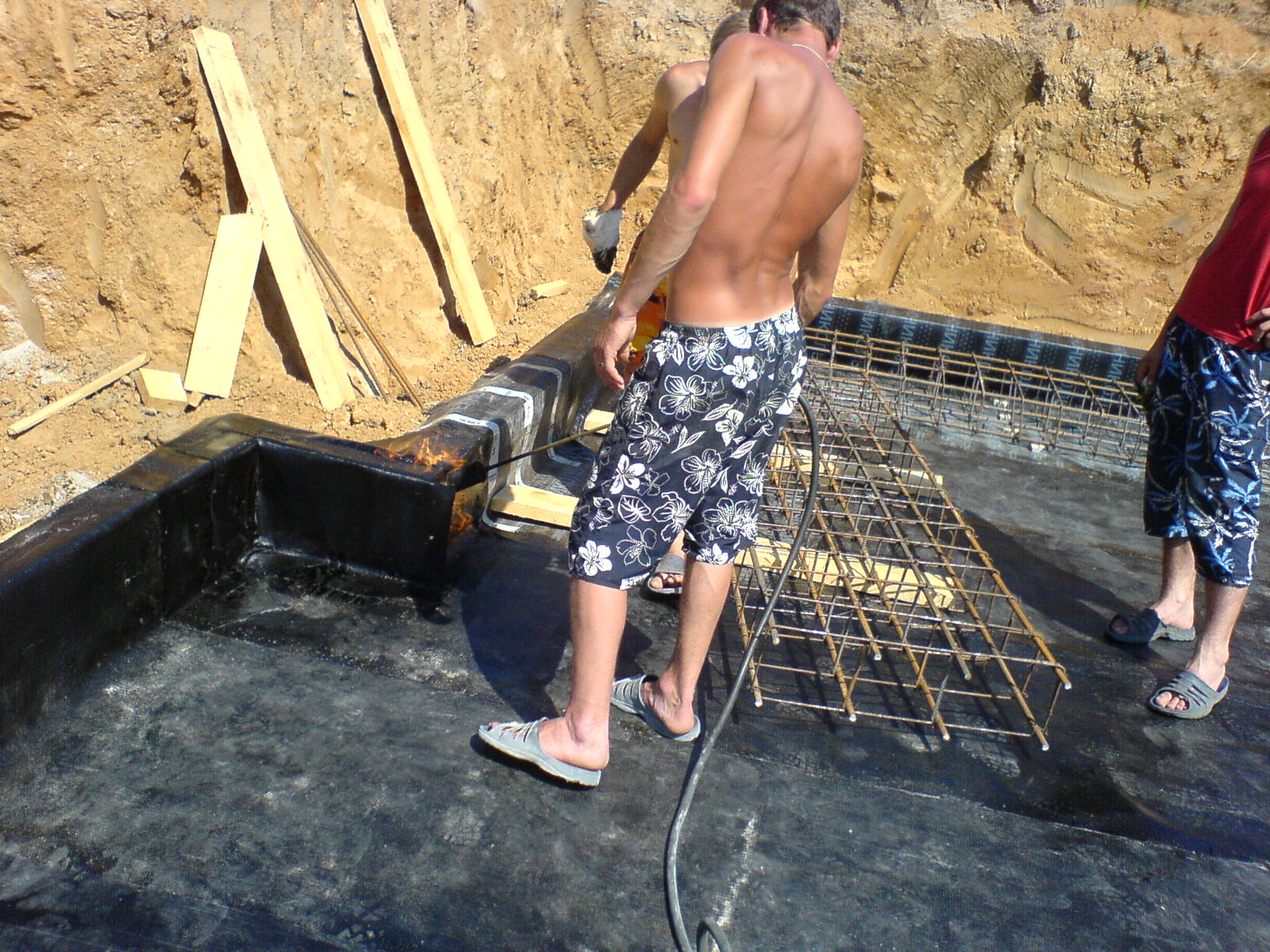

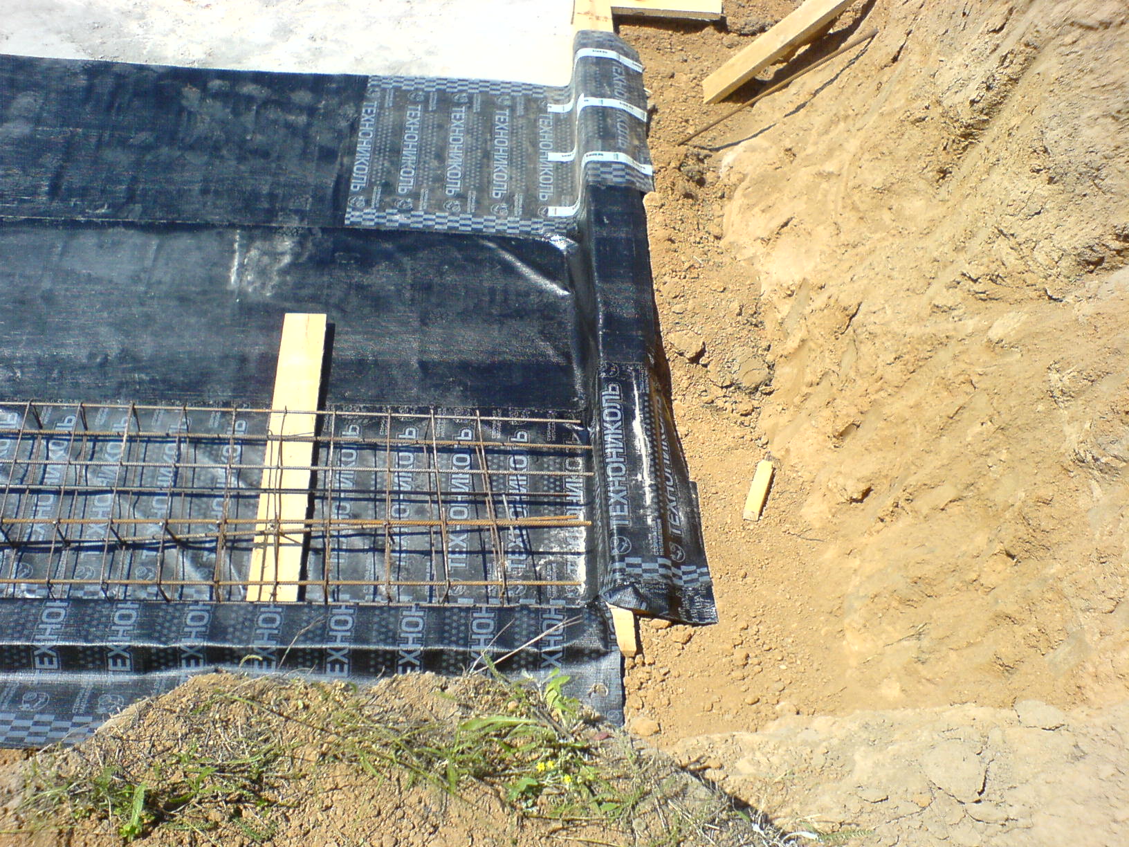

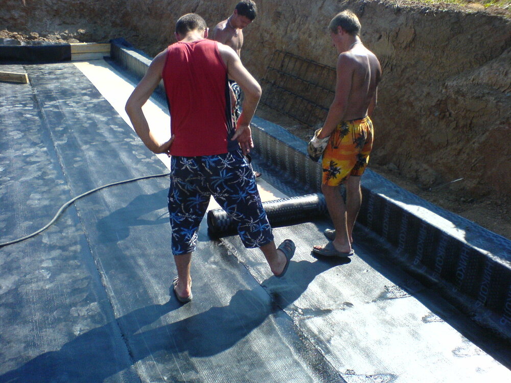

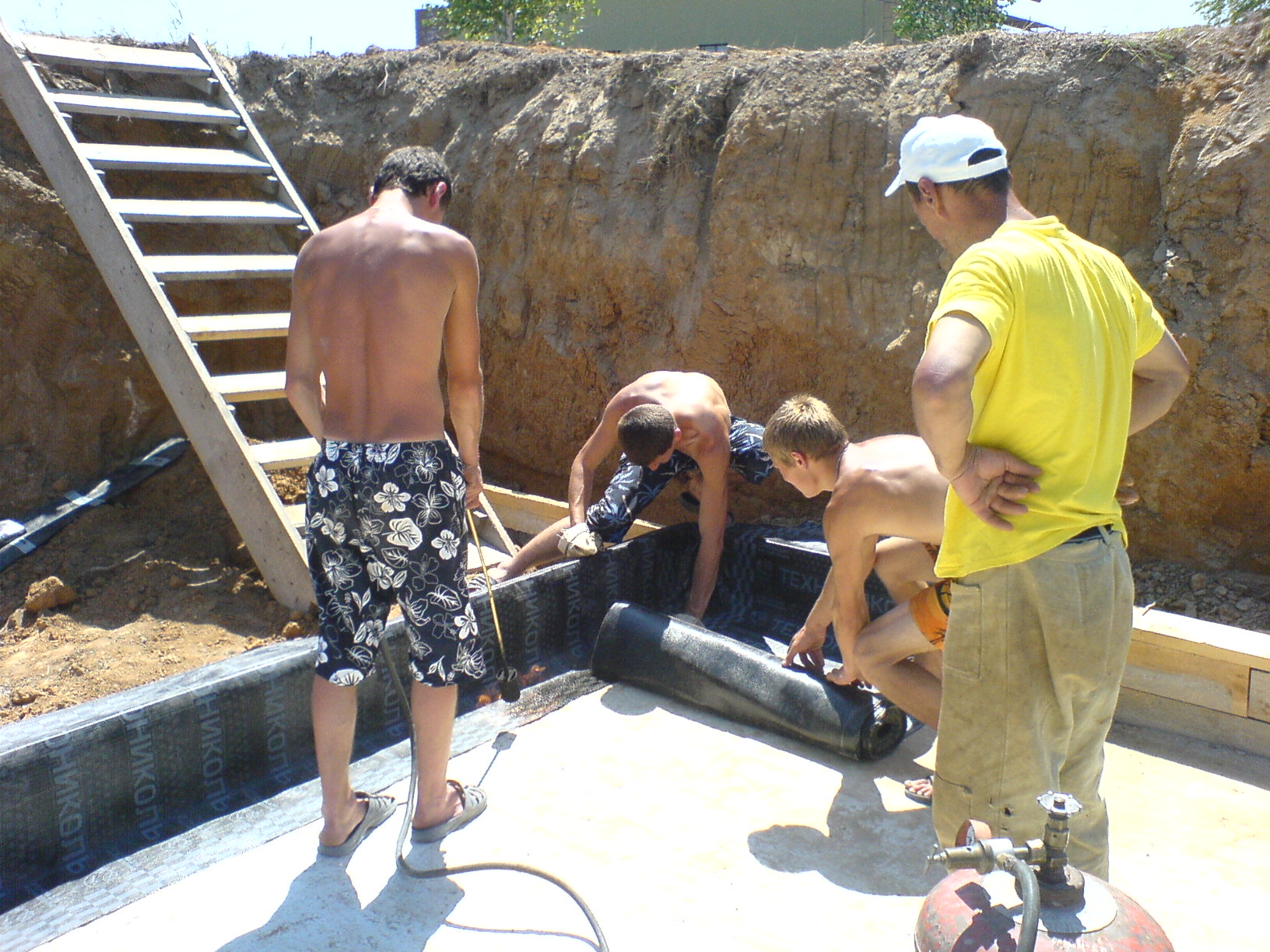

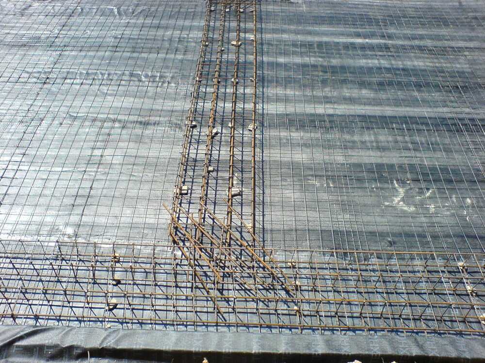

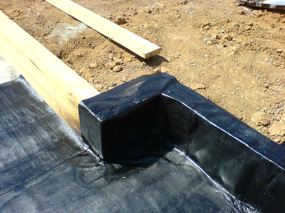

Затем на выровненную поверхность начали настилать гидроизоляцию "БИПОЛЬ" с полиэфирной сеткой.
Шикарный материал.

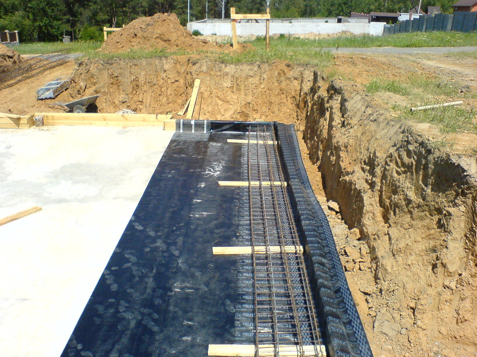

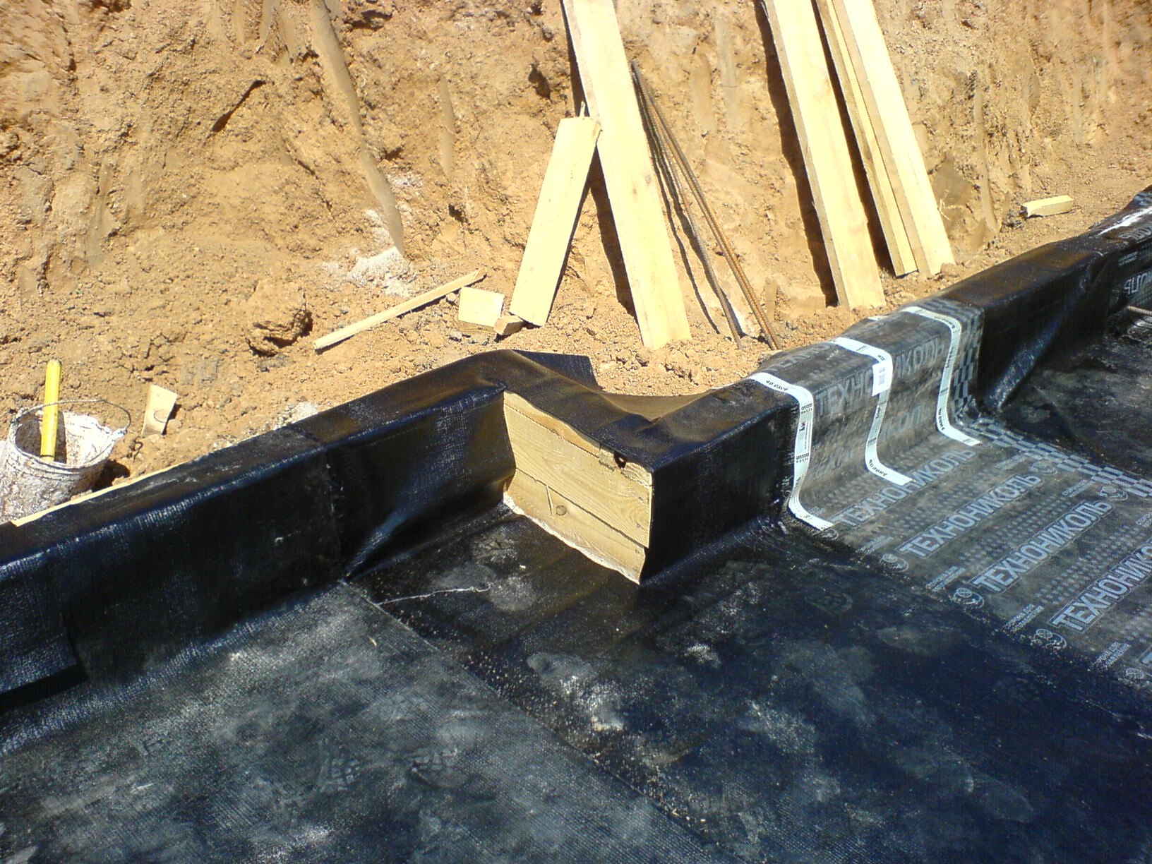

По краям выпуск 70 сантиметров, чтобы сделать напуск на вертикальную поверхность стены цоколя.
Склеивались полосы между собой, к бетону не приклеивали, поскольку сверху всё придавит бетонная подушка толщиной 300 мм. Этот совет дал Сергей Прораб, спасибо ему ещё раз.:rolleyes:

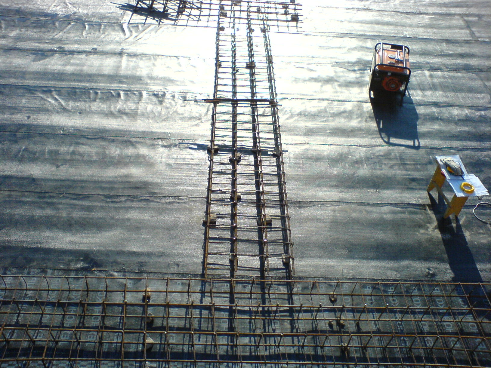

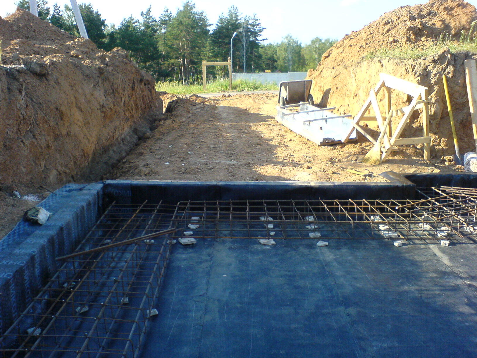

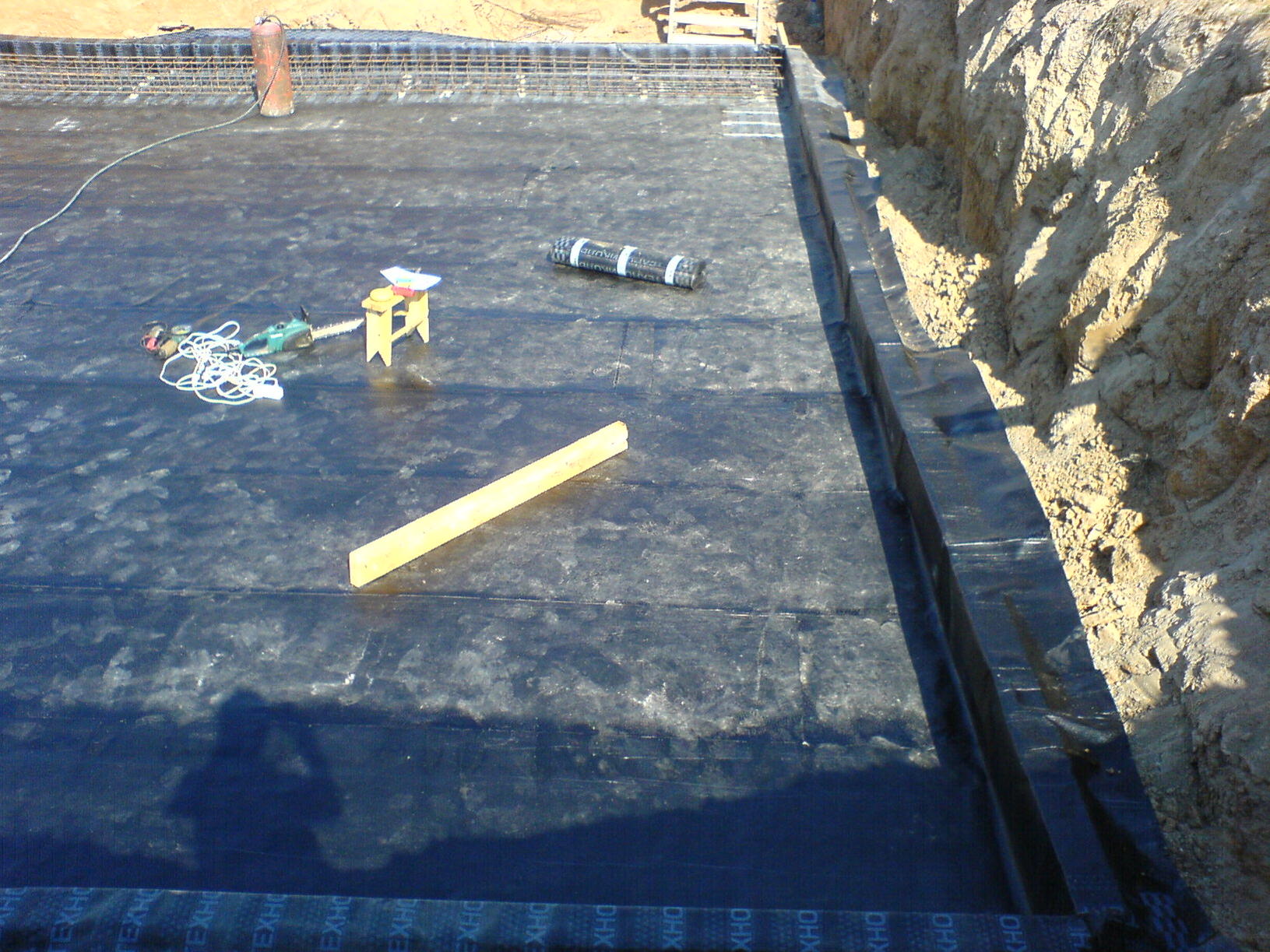

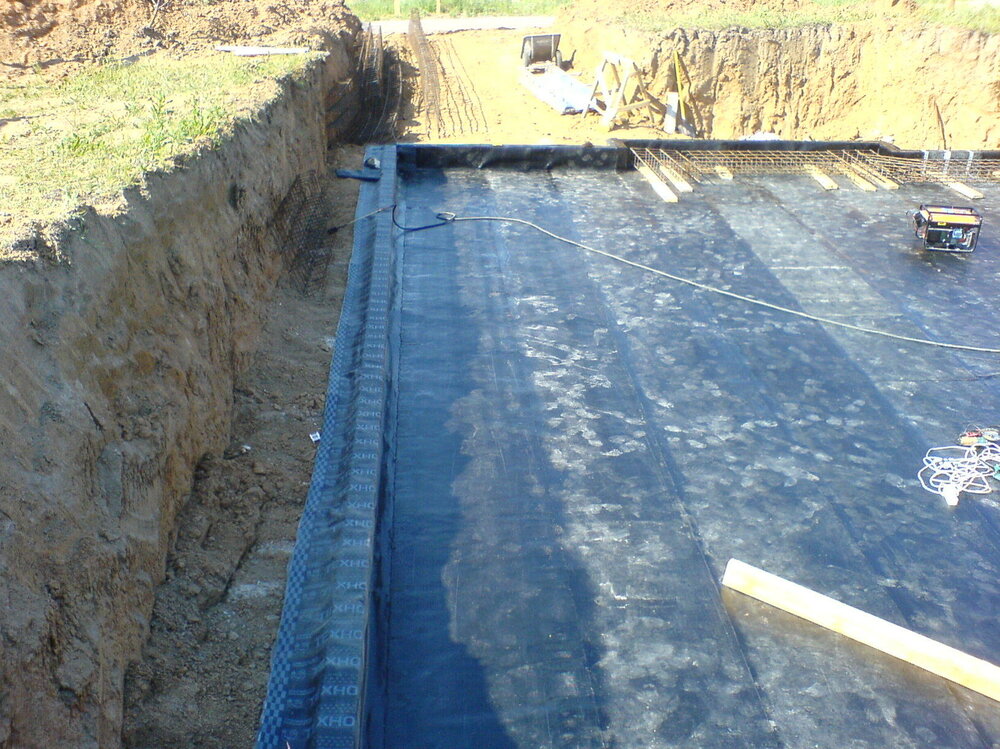

Сразу на БИПОЛЬ перенесли первый каркас, чтобы не болтался под ногами.
В итоге получился некий "бассейн".
На фотографиях виден генератор, поскольку электричество ещё не подключено.

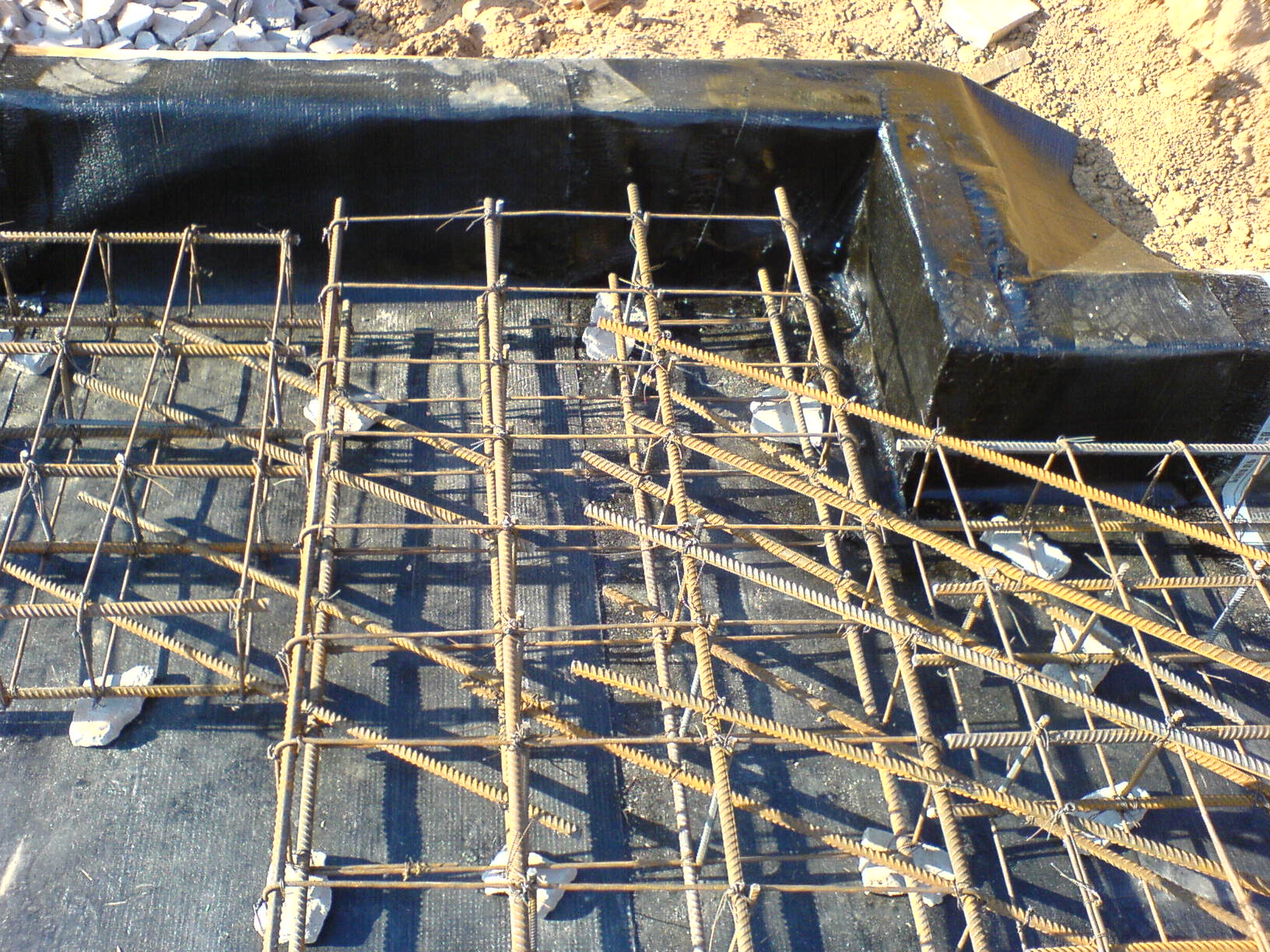

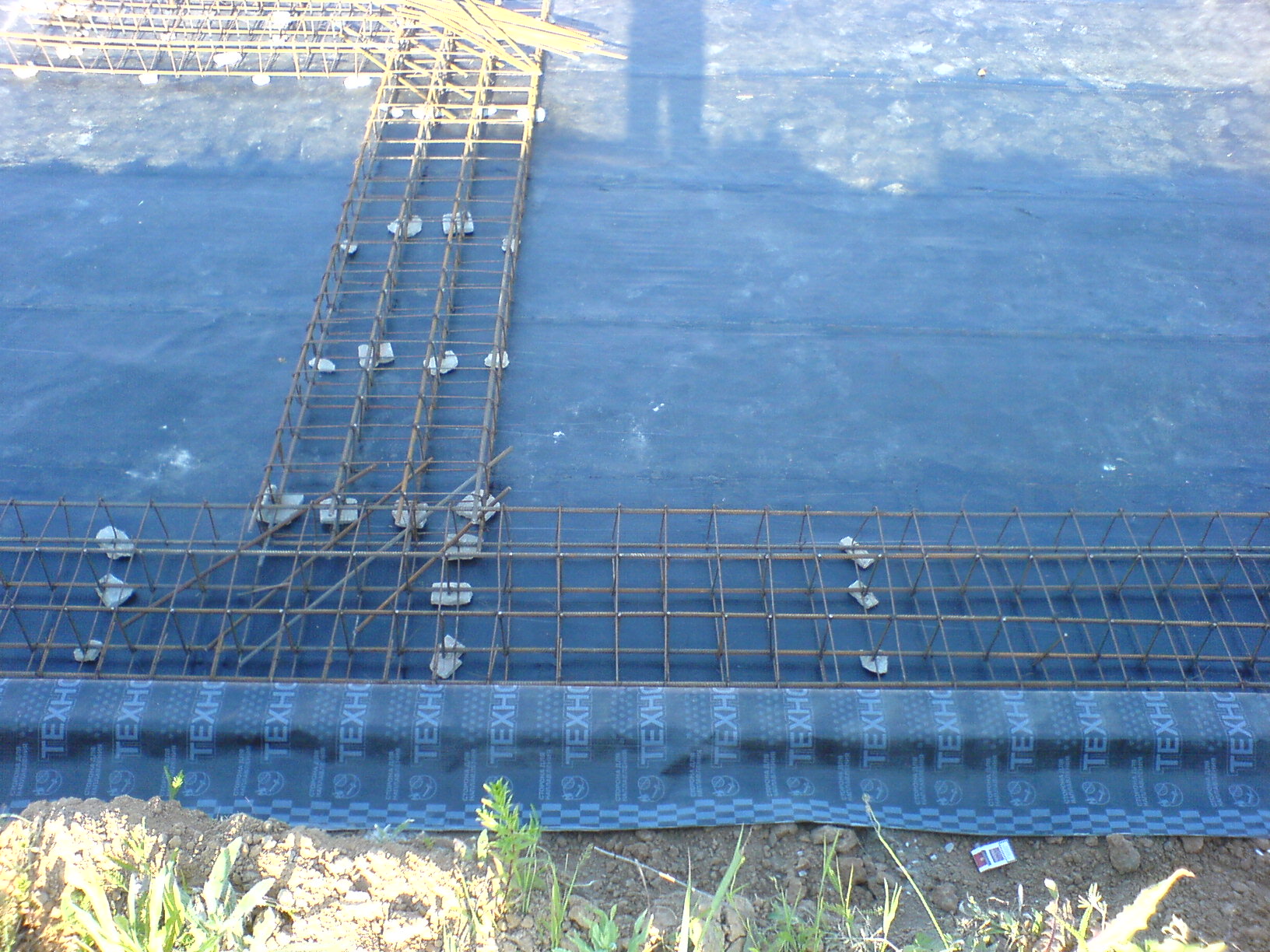

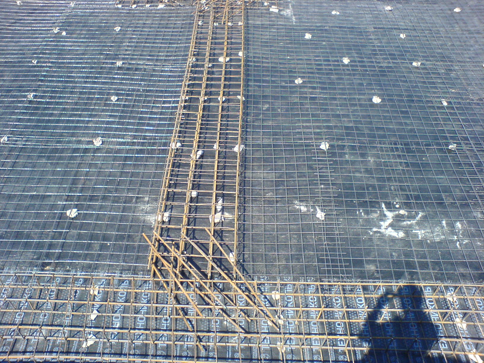

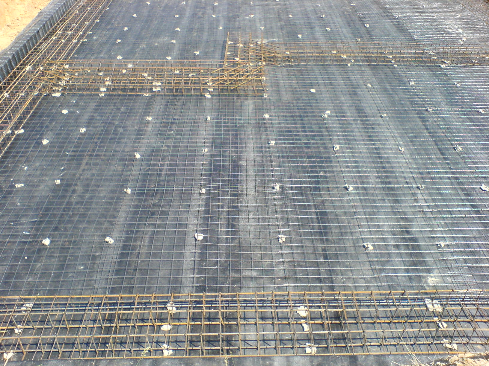

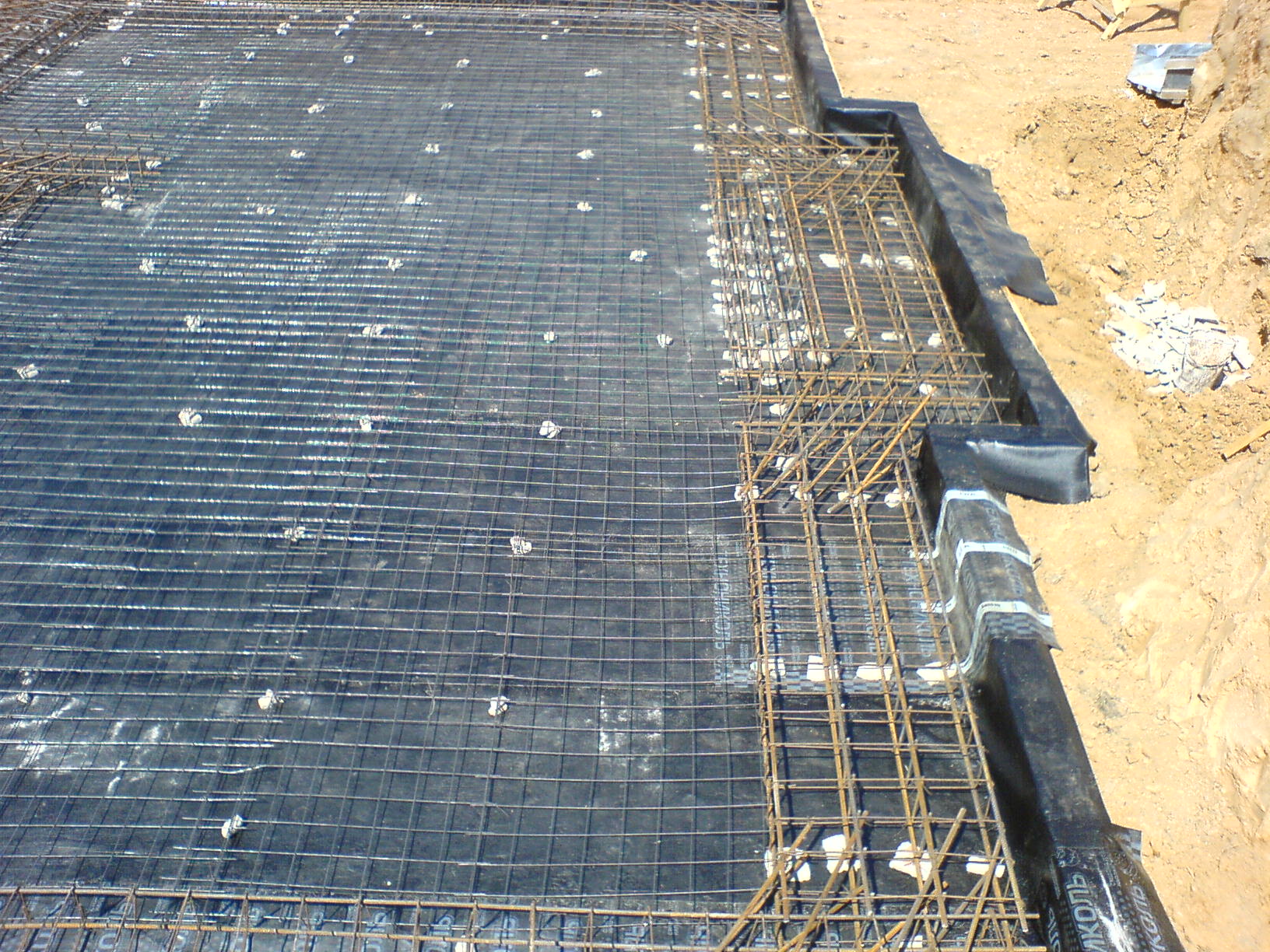

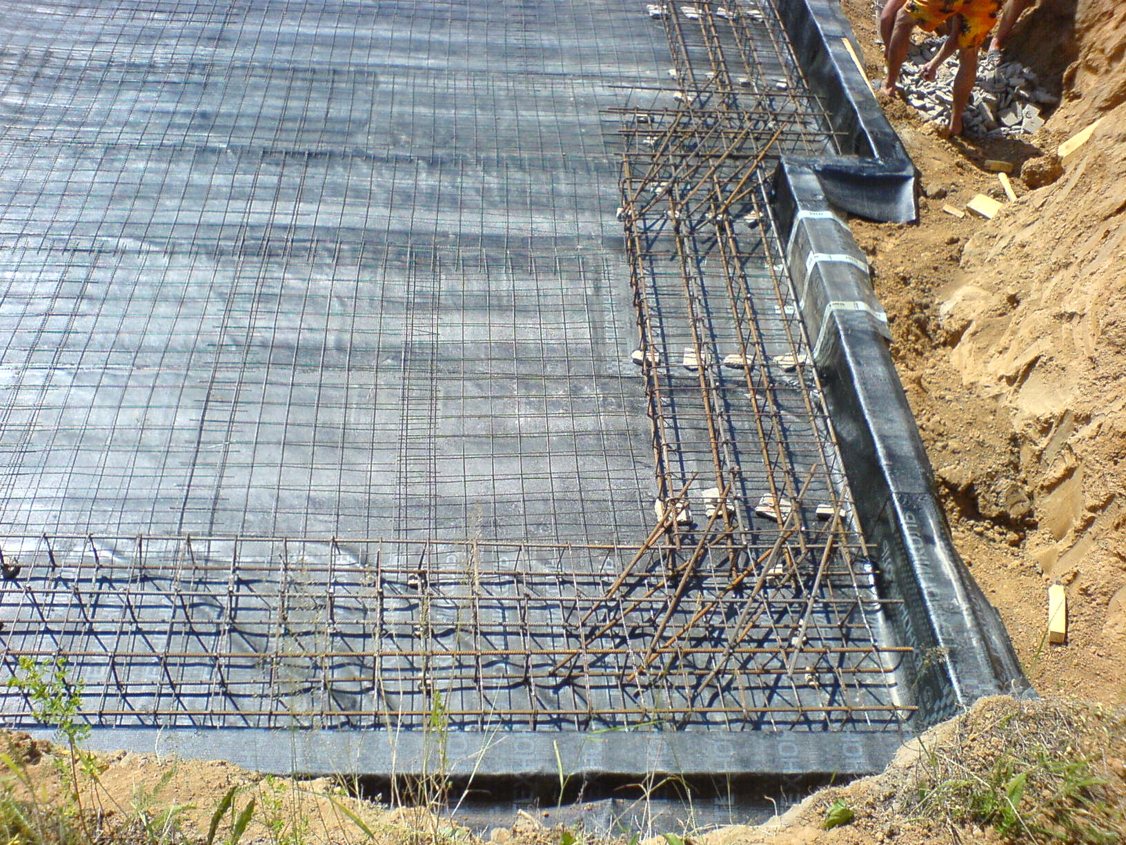

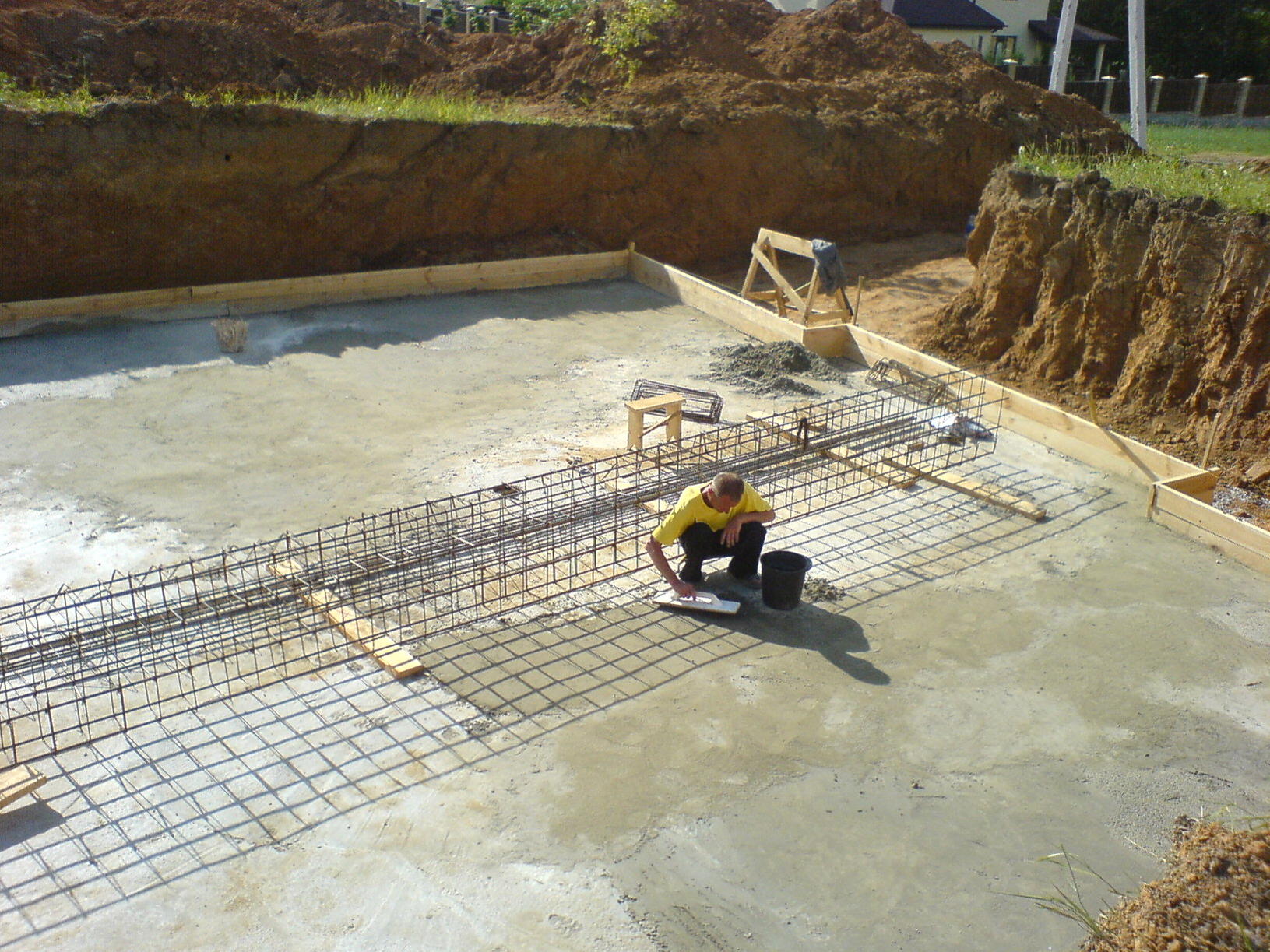

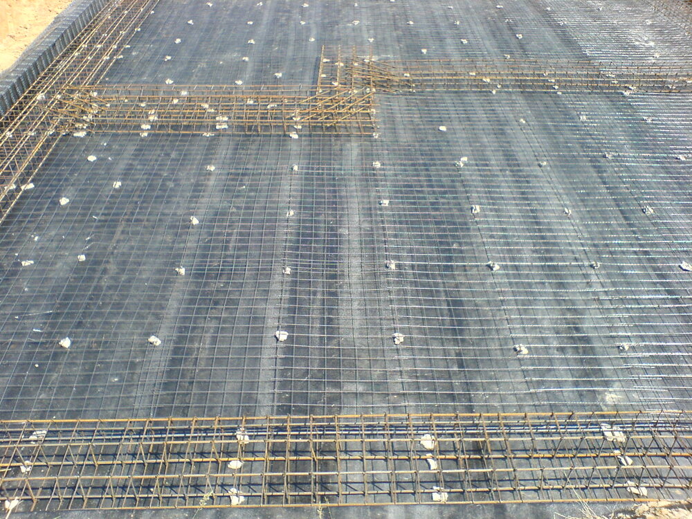

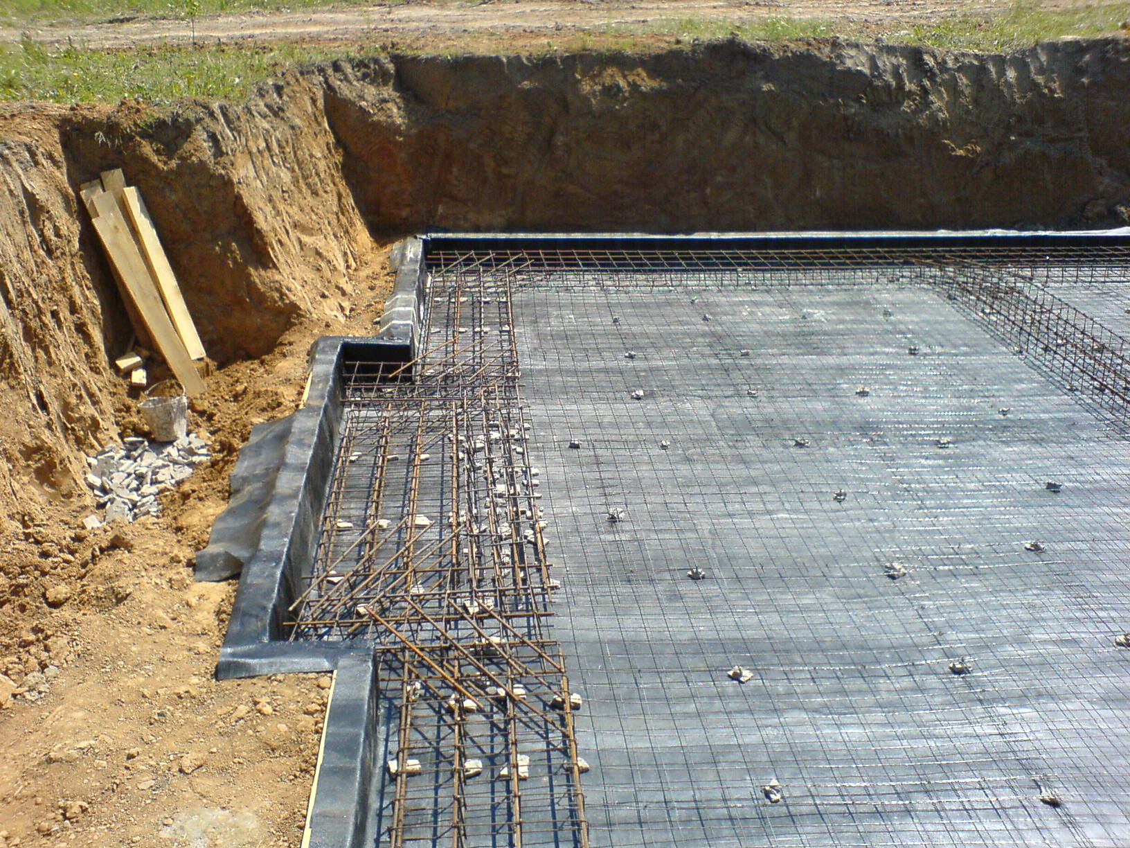

Окончив укладку гидроизоляции, приступили к раскладыванию арматурного каркаса, связанного ранее.
Армокаркас укладывали на куски битой цементно-песчаной штукатурки, набранной неподалёку.:rolleyes:

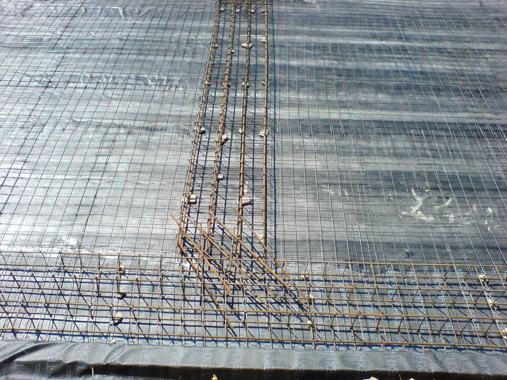

Углы, где соприкасались 2 армокаркаса, связывали обрезками арматура диаметром, равным рабочей арматуре - 14 мм.
Красиво получаеццо ! Вот за что люблю строительство-сразу видны результаты труда. Не то, что в медицине (кроме хирургических операций :D).

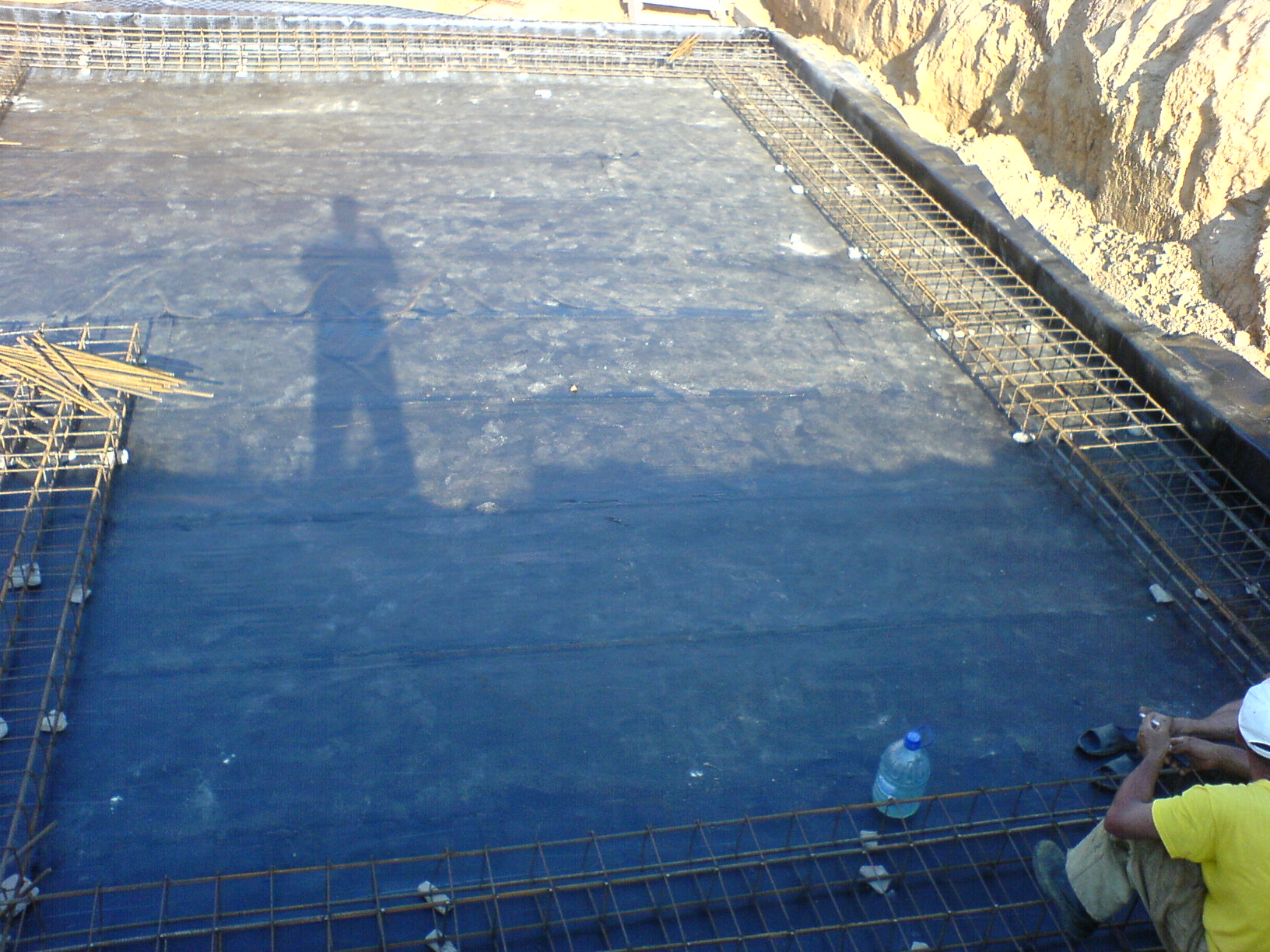

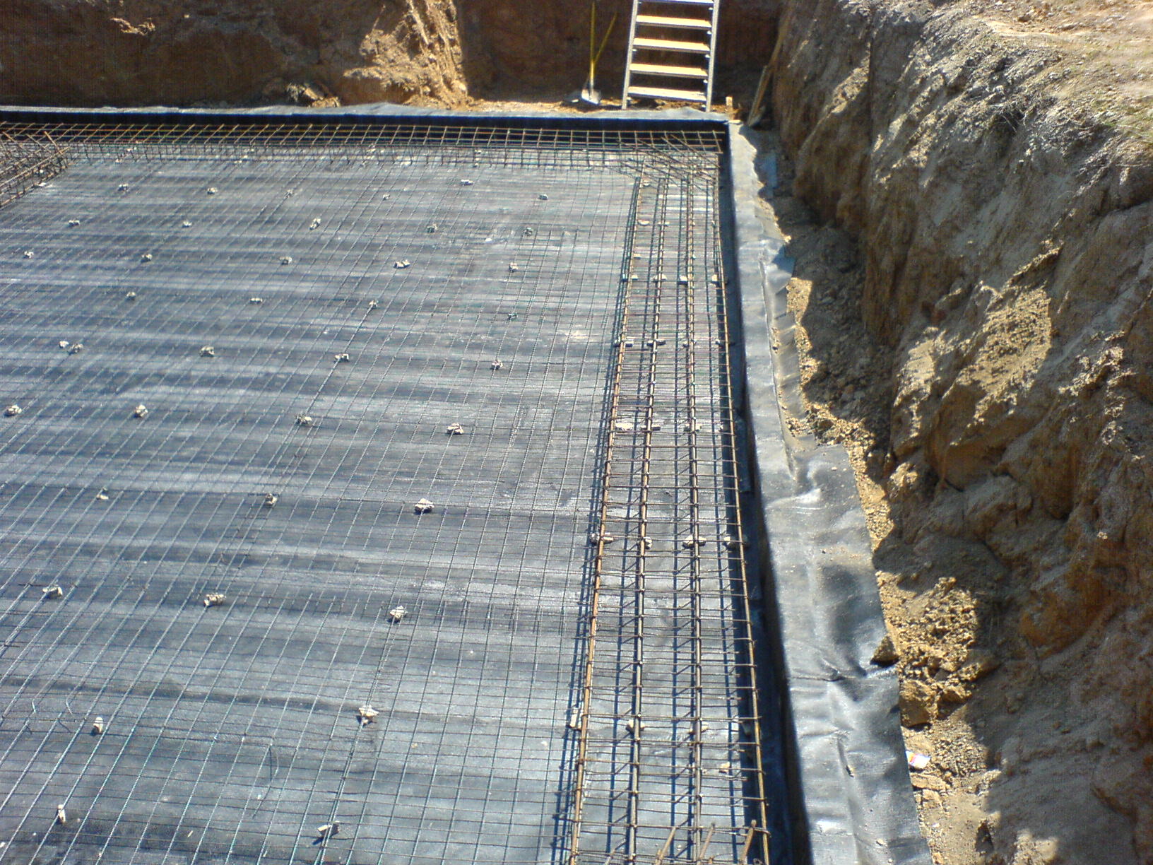

Промежутки междуармокаркасами заполнили арматурной конструкционной сеткой.
Больше для самоуспокоения.:rolleyes:
Ну, и для некоторой связки всей конструкции воедино.
Сетка видна слабо, как квадратики на поверхности гидроизоляции.
Для того, чтобы под сеткой тоже был слой бетона, подложили уже упоминавшиеся куски боя штукатурки.
А теперь - апофигей этой феерии.:rolleyes:
Ради чего и затевался этот цирк.

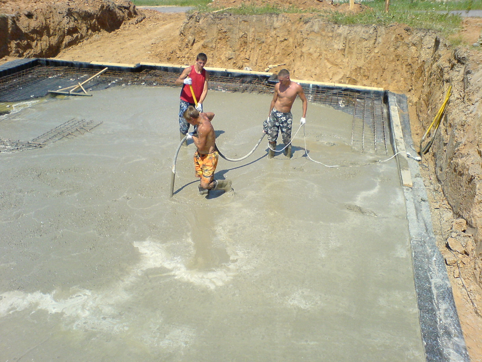

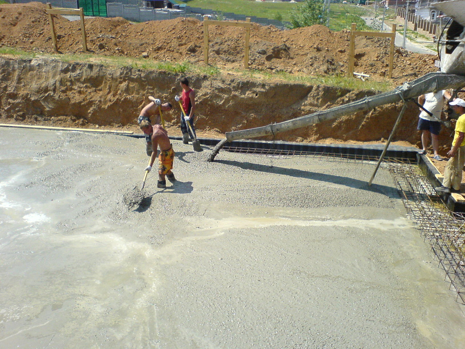

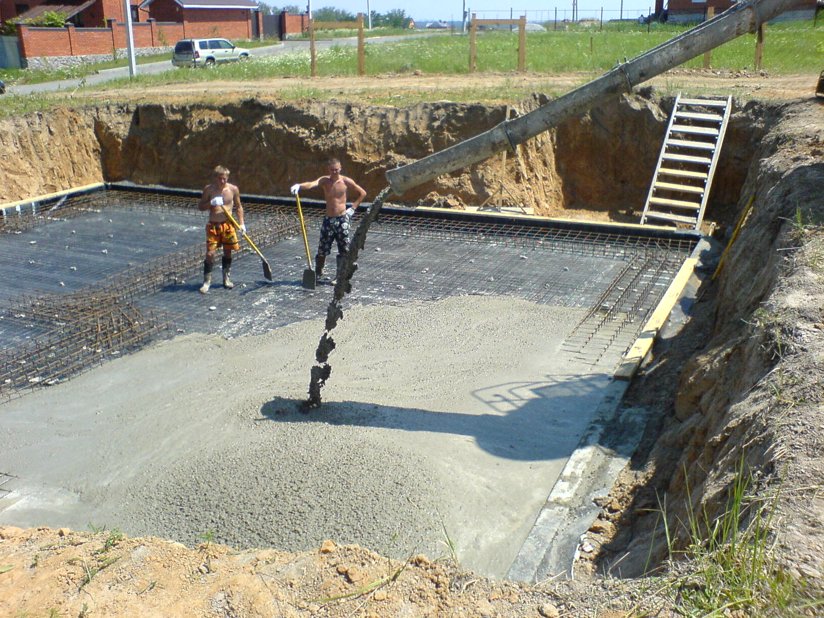

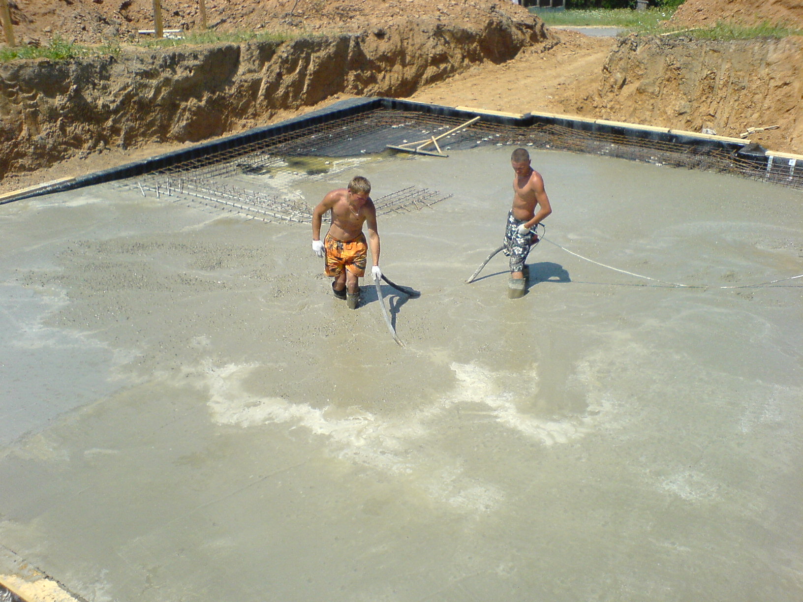

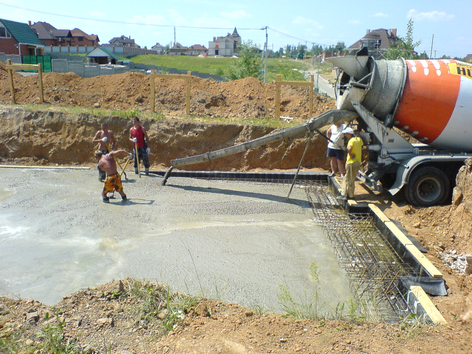

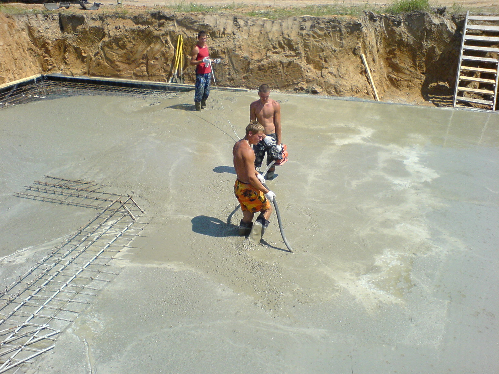

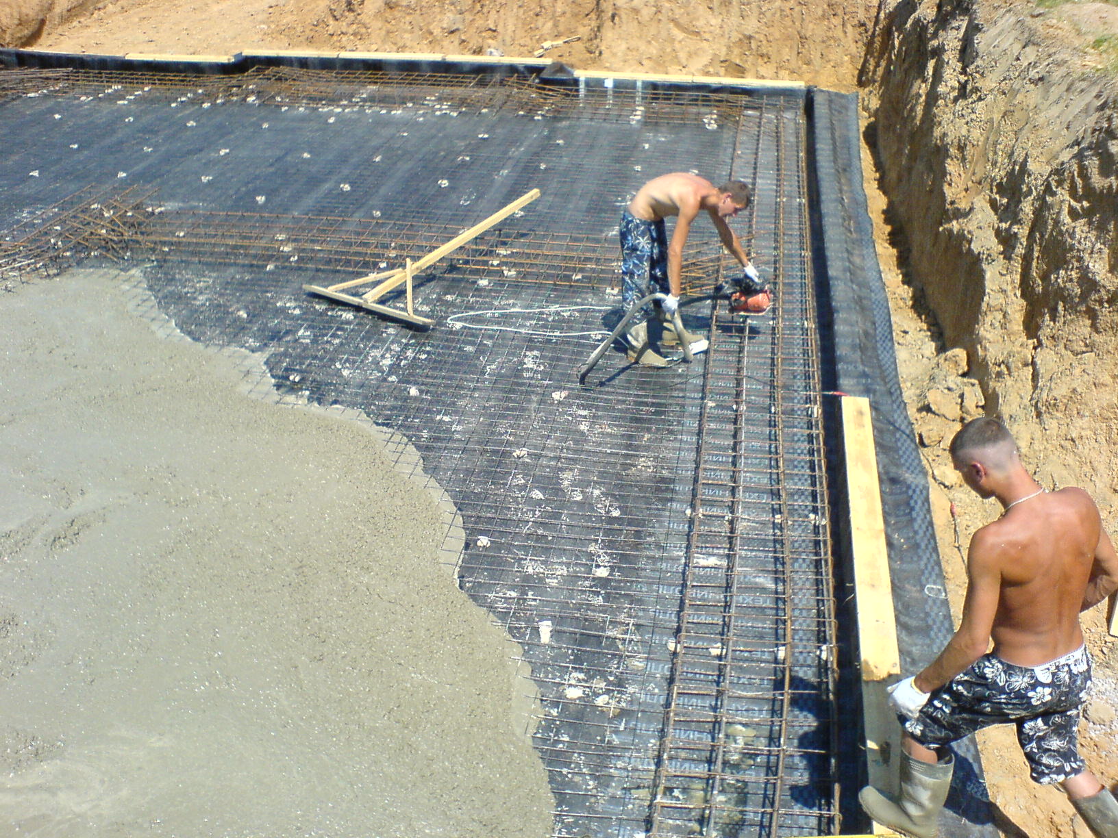

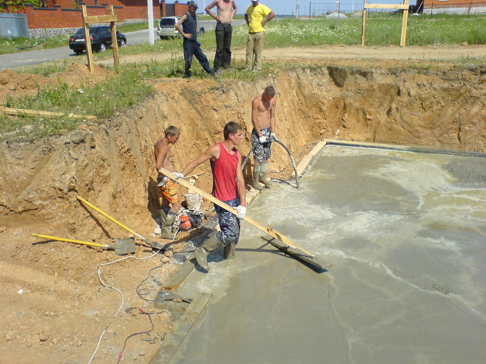

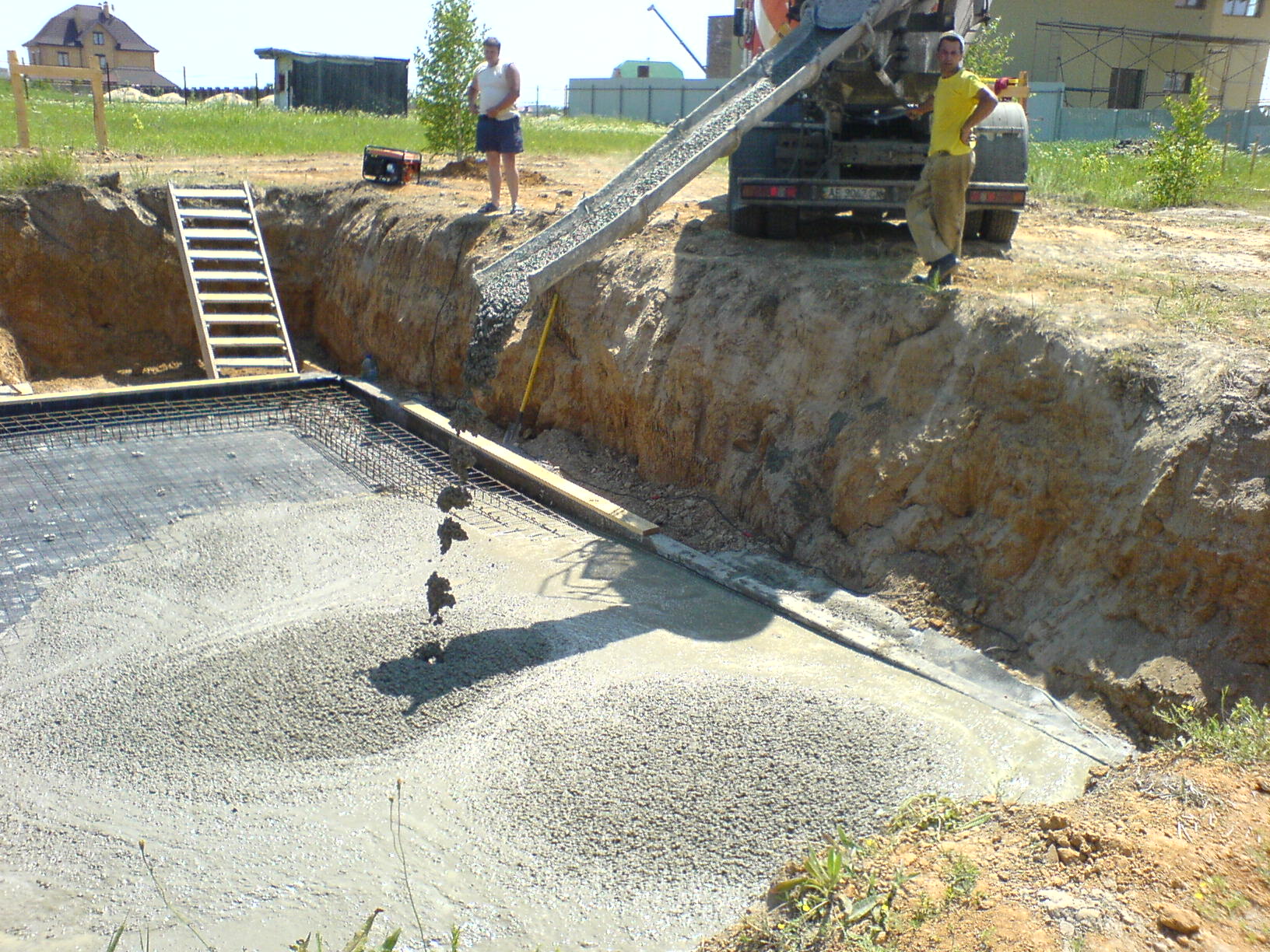

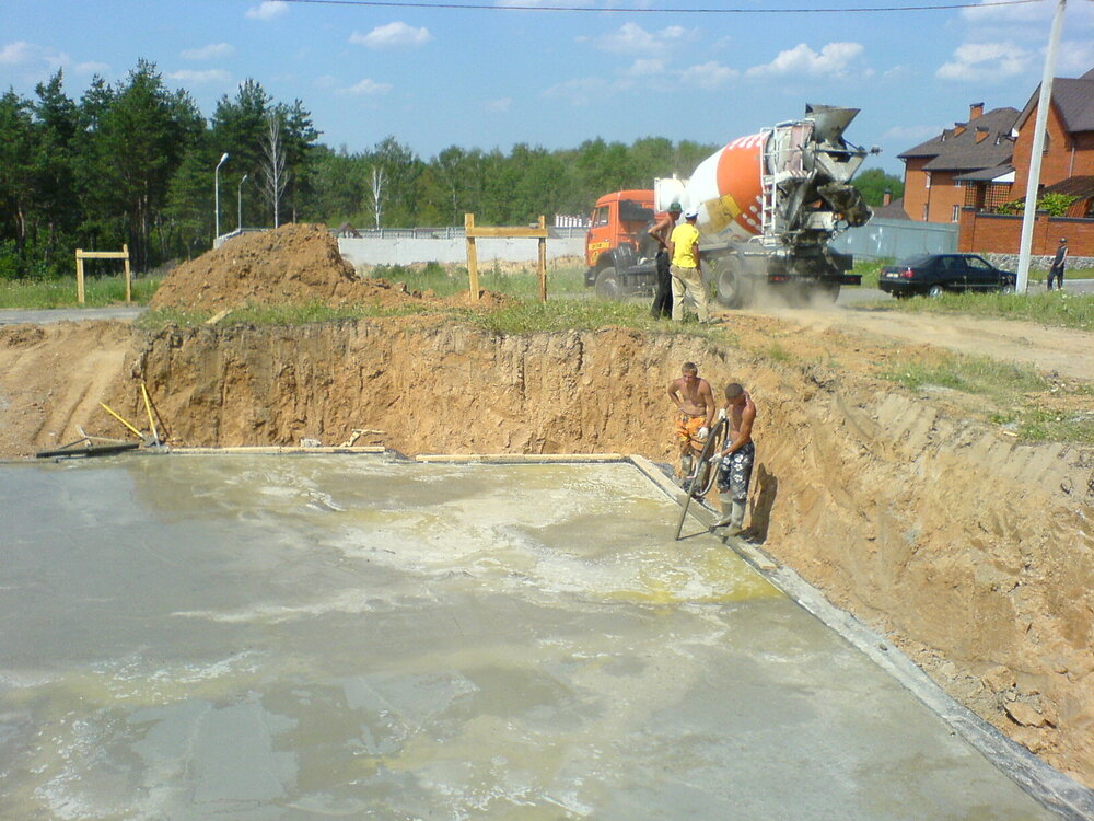

Укладка бетона в тело бетонной плавающей плиты (подушки).
Укладка бетона производилась с применением глубинного вибратора с булавой (грушей), и "вертолёта".:rolleyes:
Глубинным вибратором был тщательно провибрирован каждый дециметр подушки, особенно в районе армокаркаса, и между арматурой.
Поверхность вибрировали и выравнивали "вертолётом".
"Вертолётчик" на фотографии.:rolleyes:

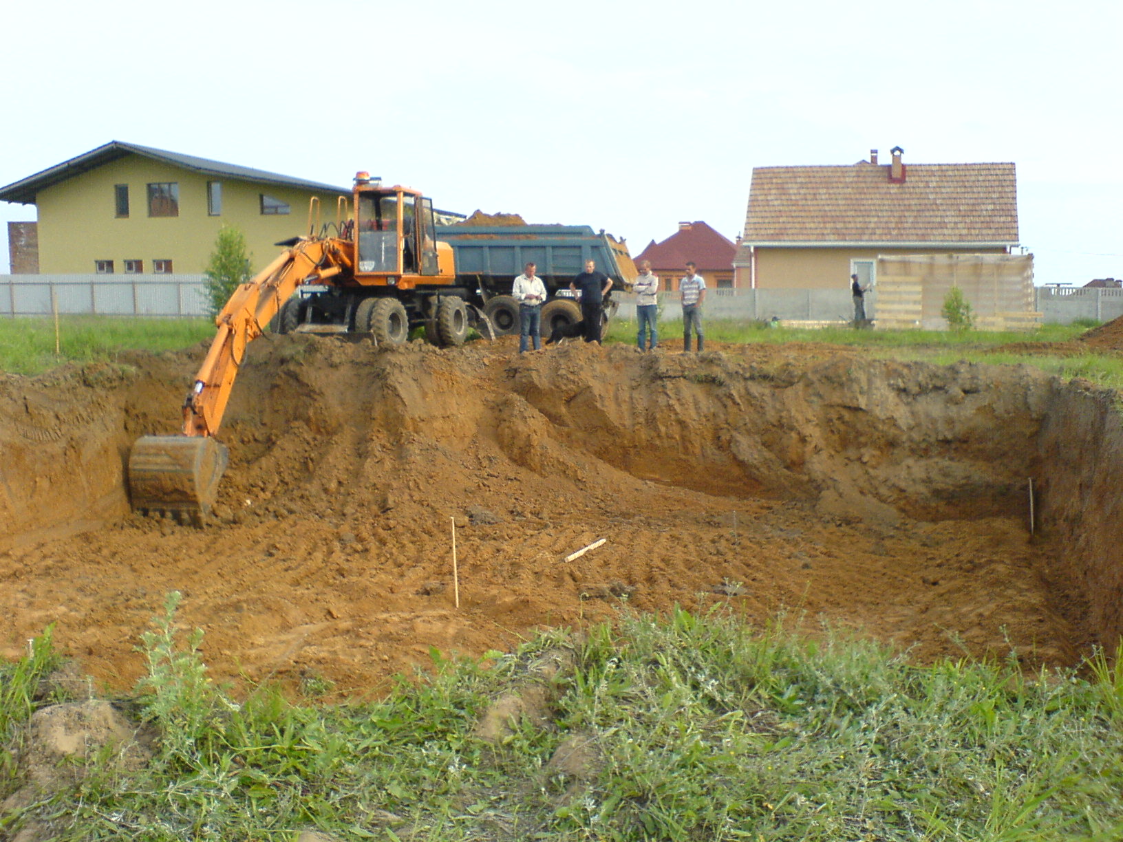

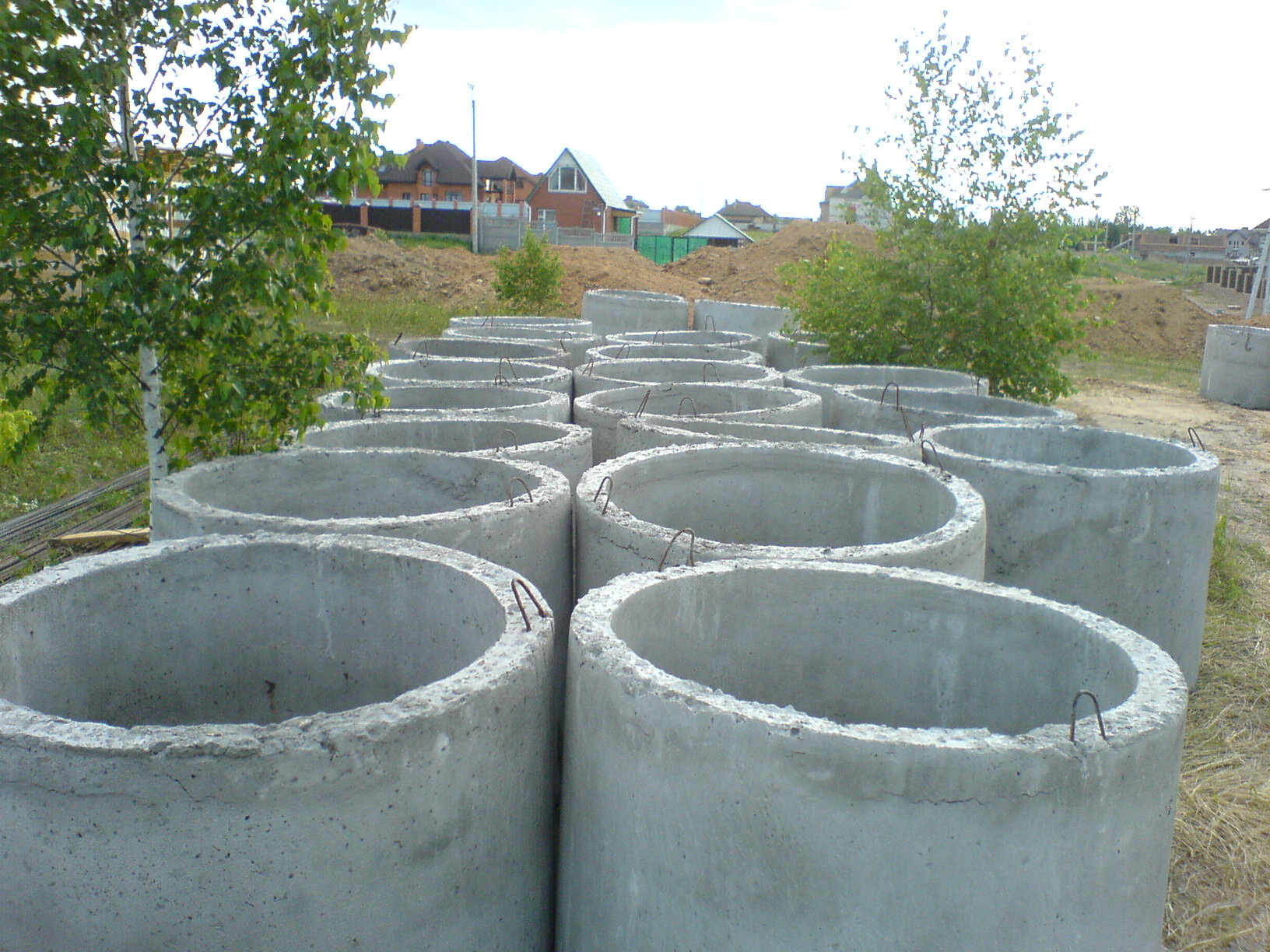

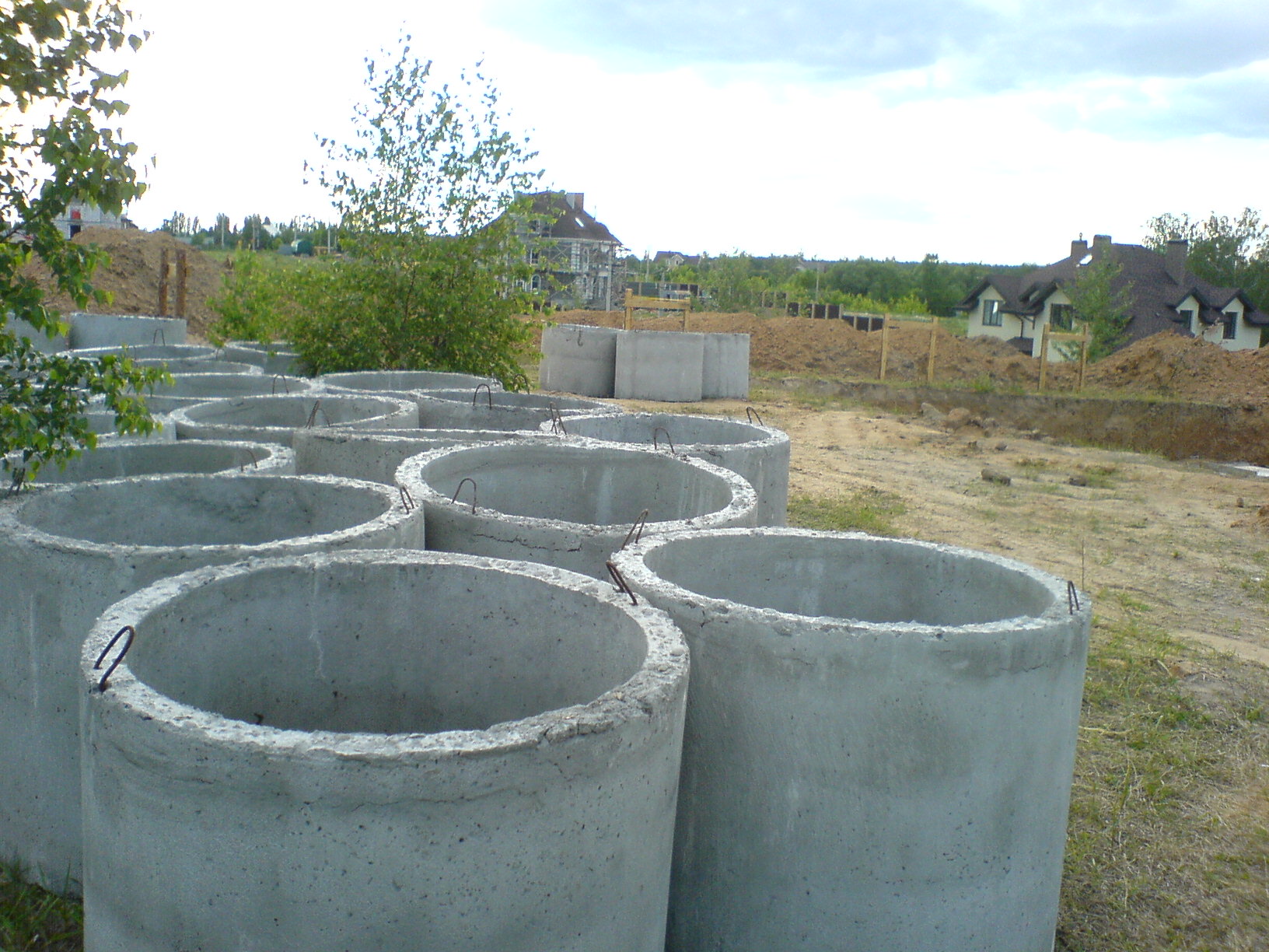

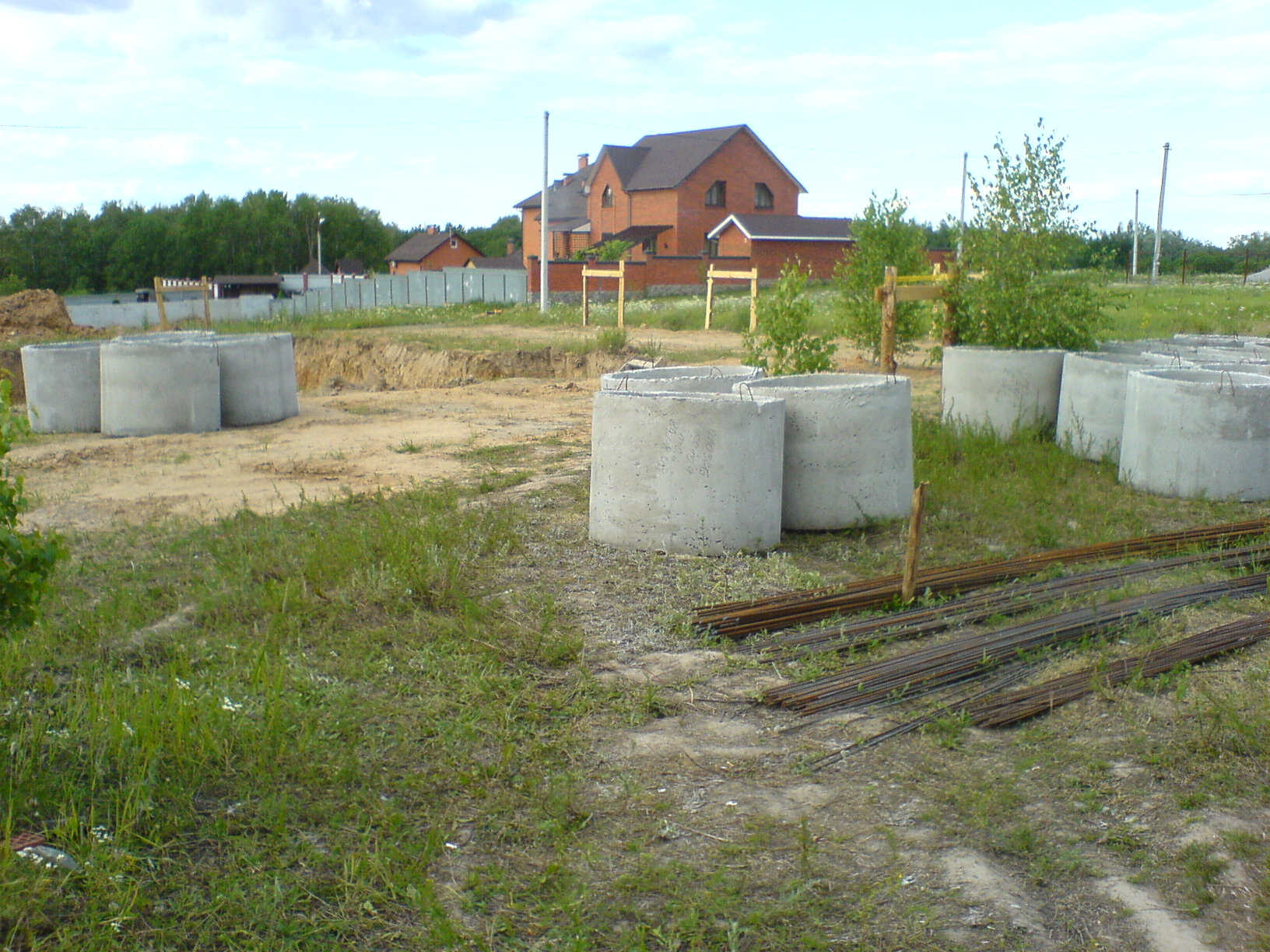

Теперь завезены кольца для колодца.

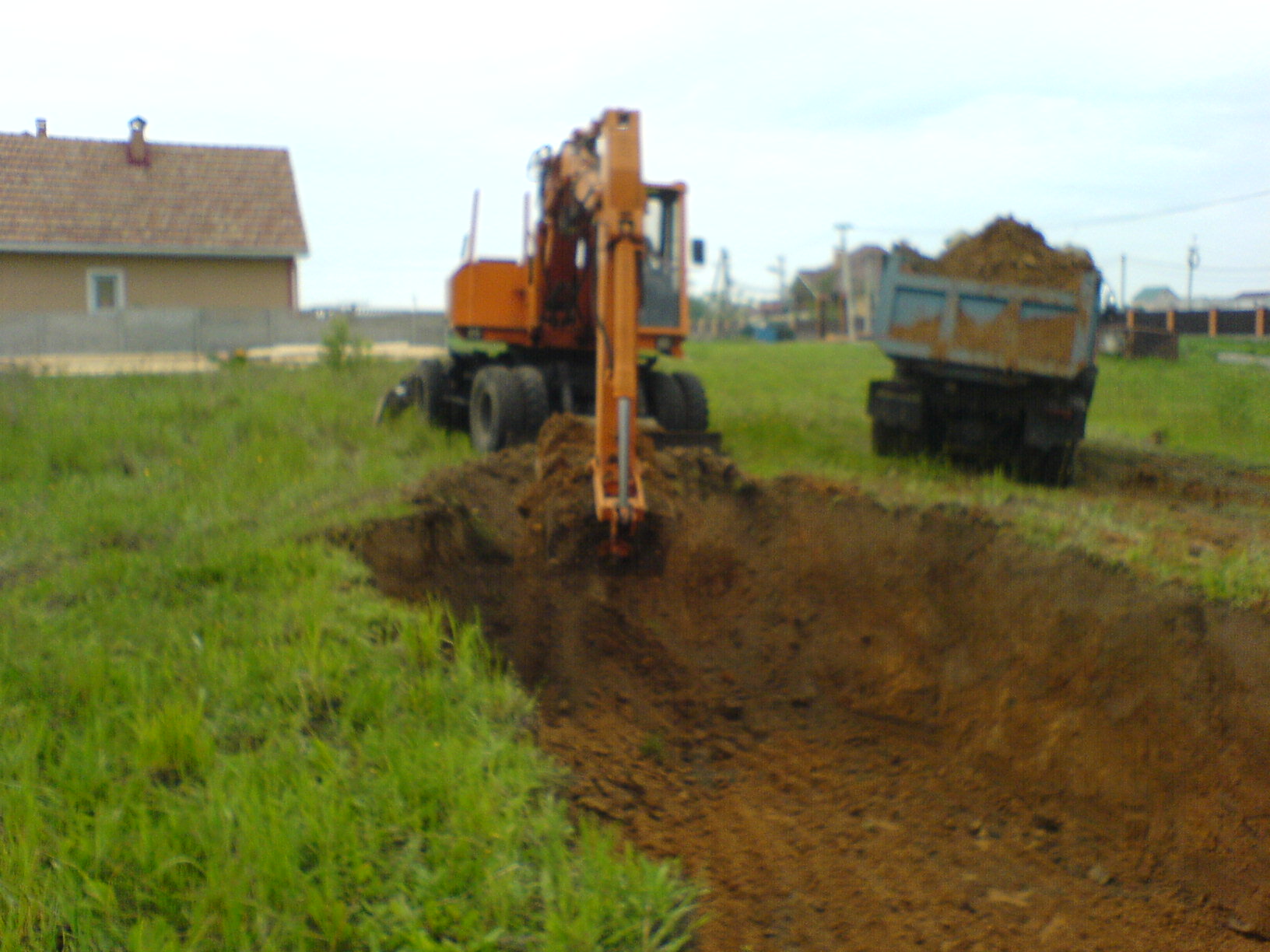

Копка началась.
Пока темп сбивают дожди.
Планируемая глубина колодца - 26 колец диаметром 1 метр, и высотой 90 см.

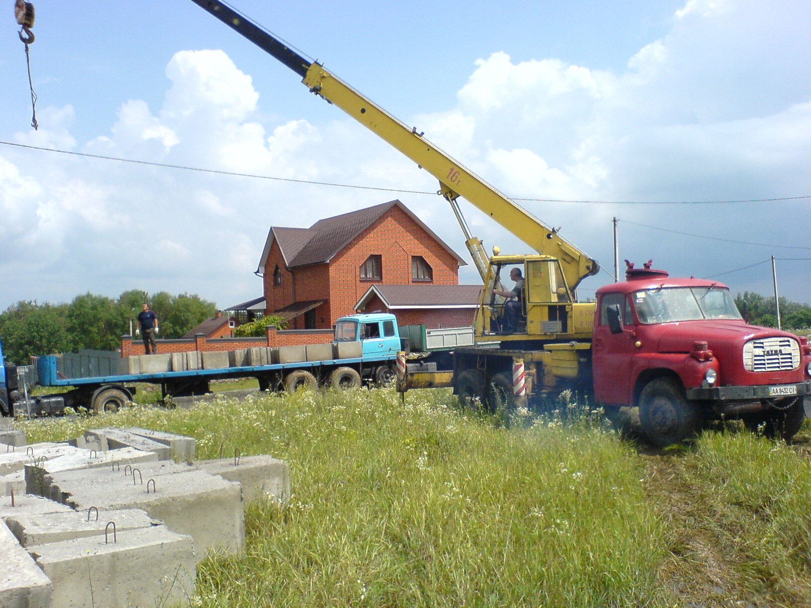

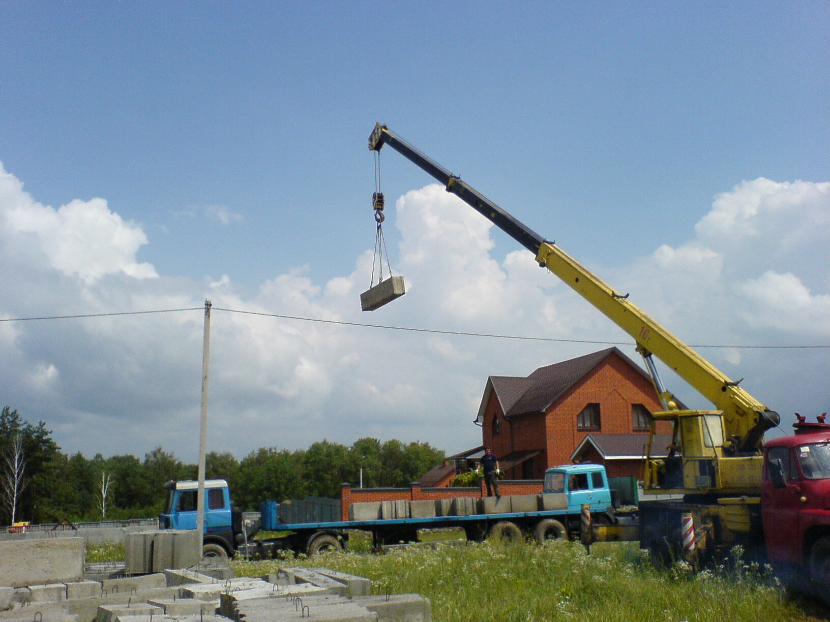

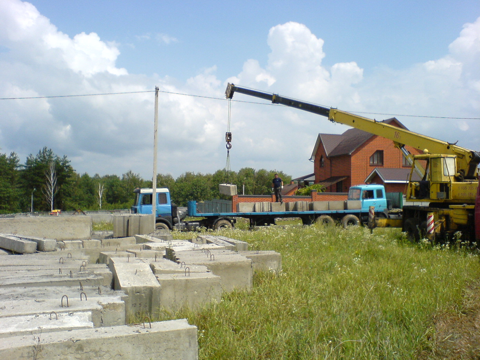

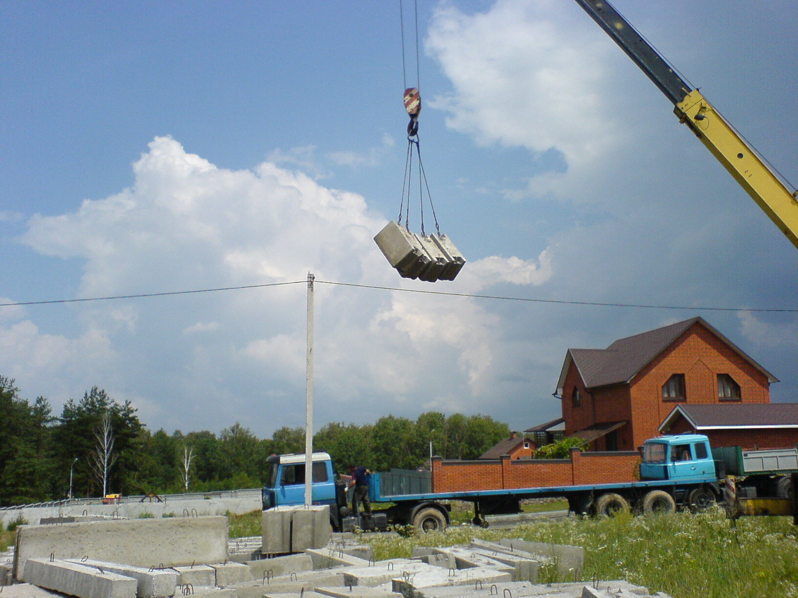

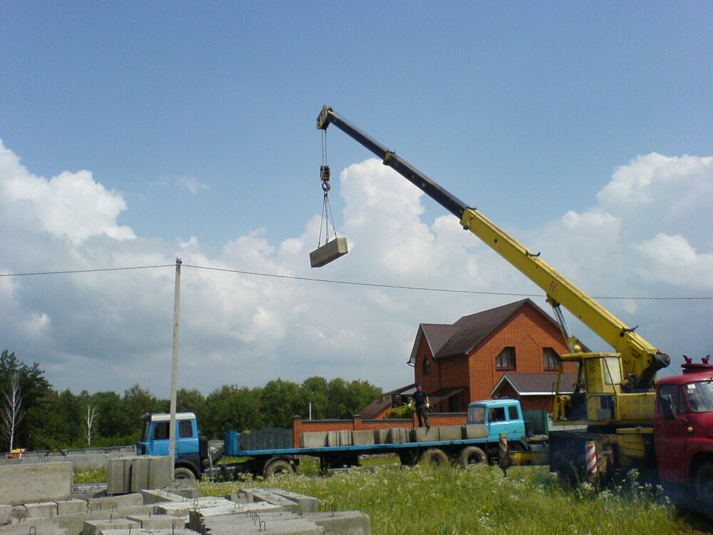

Завезены ФБСы.
140 штук.
Разные.:rolleyes:
6 длинномеров.

ФБСы 3-х типоразмеров - шириной 500 мм, 400 мм, и 300 мм.
Соответственно, каждый типоразмер длиной 2,4 м, 1,2 м, и 0,9 м.

Со стыками и углами мороки больше, чтобы сделать водонепроницаемую "ванну".:rolleyes:

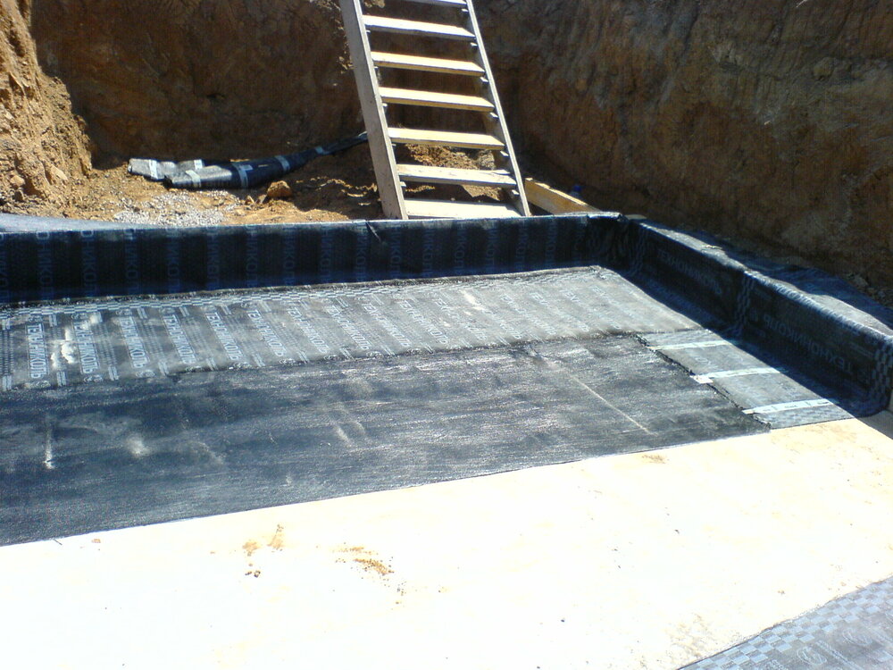

Ну, и последняя полоска.
Ндя...
За один день столько переделали, что я и за месяц не управился...
Все смотрел - куда втавить свои пять копеек???
У меня ведь тоже плита... и тоже было много замечаний по технологии...
Ну вот например по вот этой "ванночке" (боковые стенки). Вы же понимаете, что в этих местах гидроизоляция к бетону НЕ приклеена? Или вы и не собирались ее клеить? Внизу-то она придавится, а вот по бокам...
И я делал на дно в два слоя с перехлестами в пол-листа...
И мне кажется, что нахлест маловат (судя по последнему фото), тем более с учетом того, что у вас всего одни слой... И не видно - чем они прижимают вехний рулон к нижнему? Мы прокатывали валиком резиновым...
Ну и то, что в некоторых местах рулоны вверх ногами перевернули, тоже не очень хорошо, хотя...
