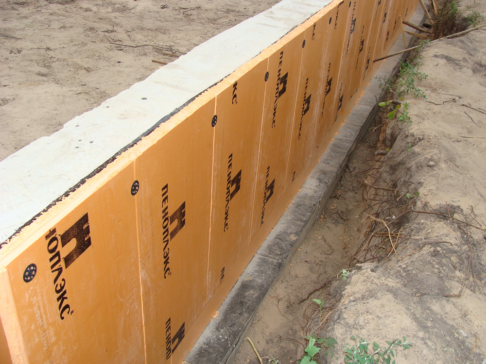

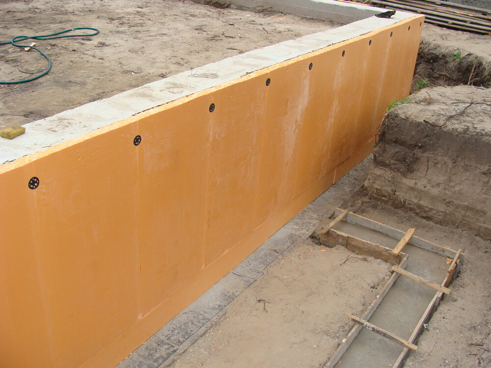

А какой у Вас пирог идет по гидроизоляции? У меня стена фбс, битумка, акваизол и пеноплекс. Так вот они подземную часть крепили не на зонтики, а клеили на акваизол. А верхнюю часть, та которая над землей, крепили на зонтики, потом она уйдет под рубероид, который будет сверху. Таким образом пеноплекс не продырявлен и благополучно зарыт в землю. Еще можно клеить клеем пеноплекс к акваизолу, но клей говорят дорогой плюс работа строителям.
П.С. Ложили пеноплекс на разогретый акваизол. Не во всех местах он хорошо приклеивался, поэтому подпирали палками, после чего все было гуд. Но думаю, зонтики можно тоже залить битумкой и тоже все будет гуд.

Клей мне сказали не дешевый. Igor_M не помните сколько стоил? Ребята приклеили без клея на евроизол, а вверху взяли на зонтики. Проверял лично держится надежно. Demonstration:
Блин сделал ненавязчивую рекламу Пеноплэксу... За такое должны доплачивать или скидки хорошие делать ))

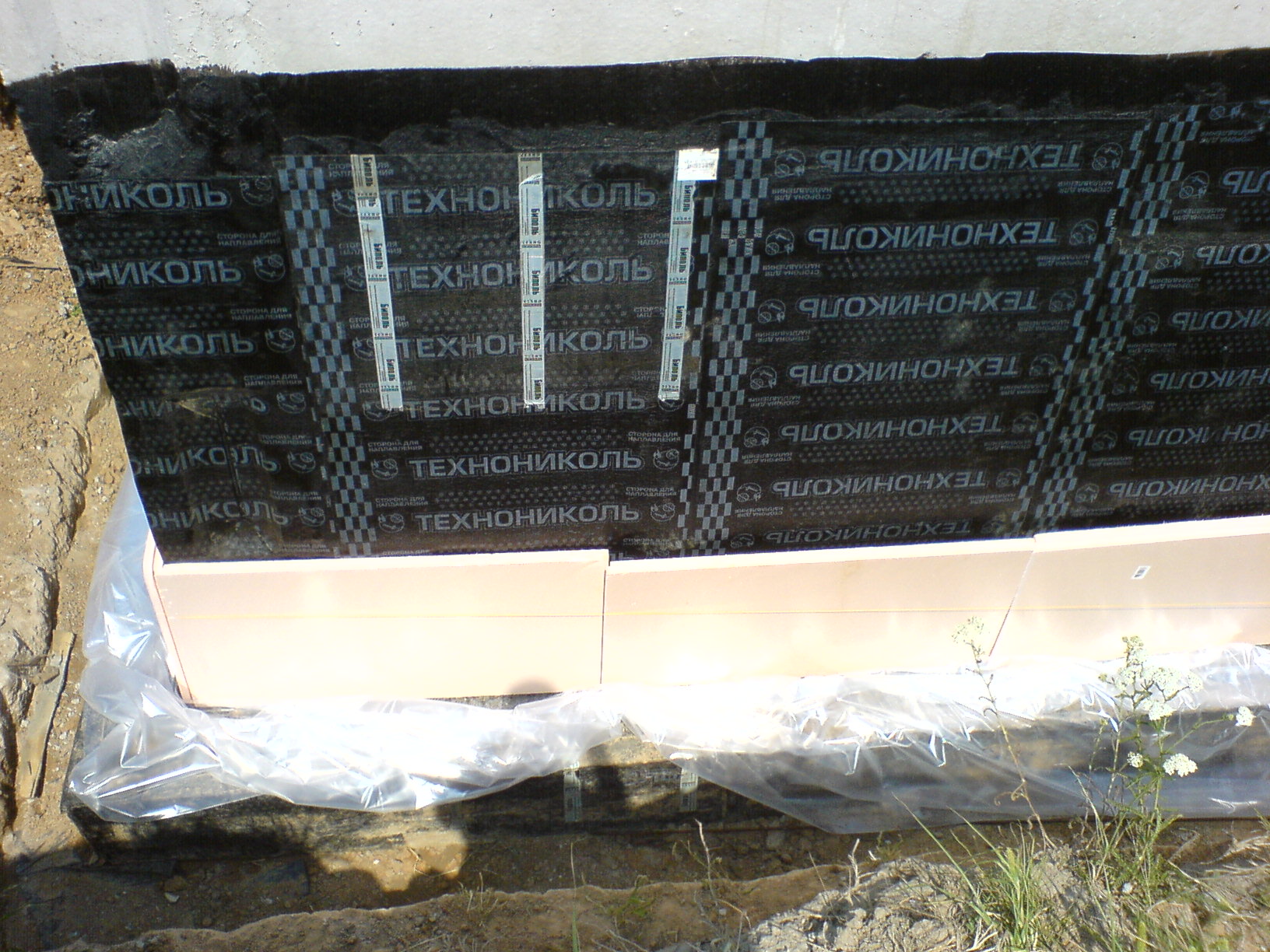

Грунтовые воды у меня на глубине 24 метра.:rolleyes:

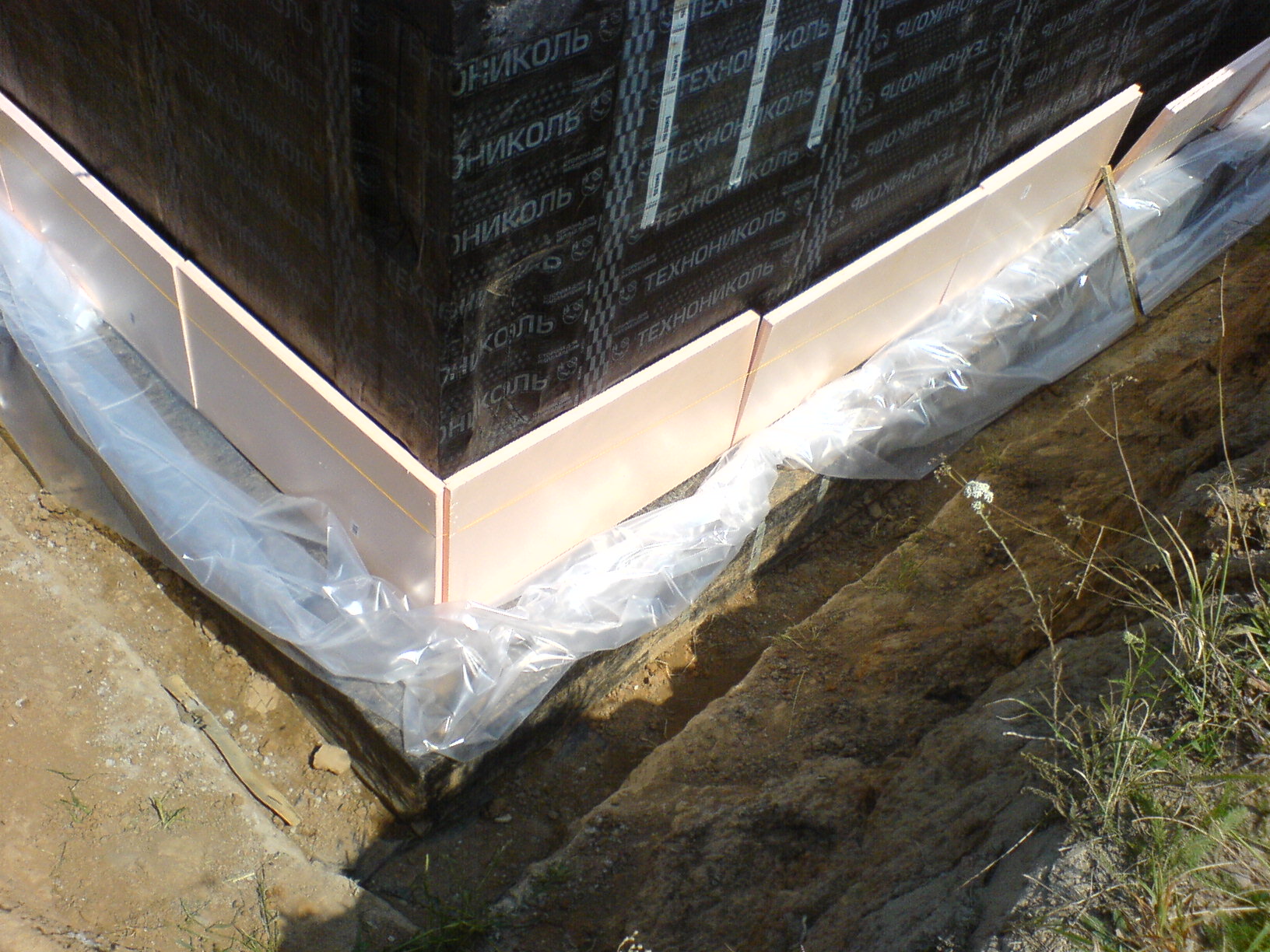

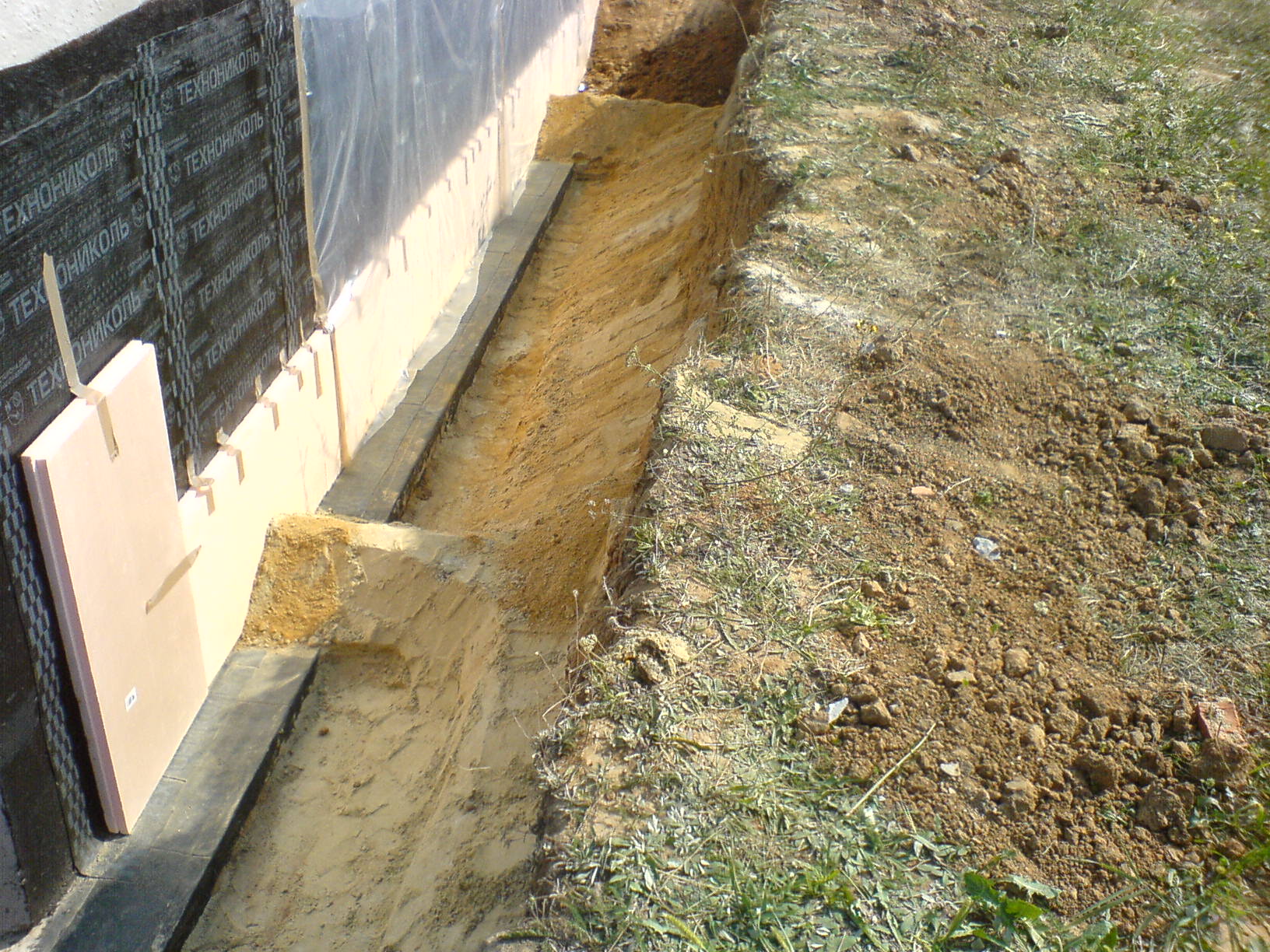

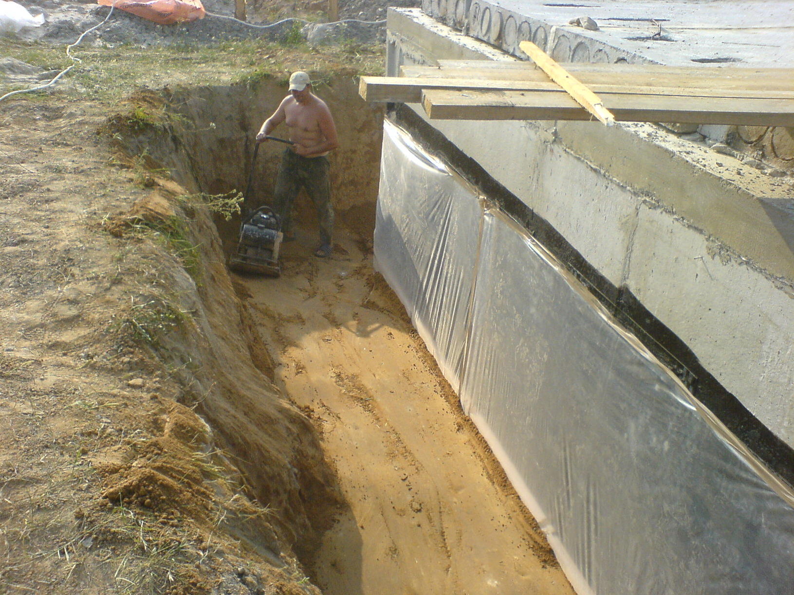

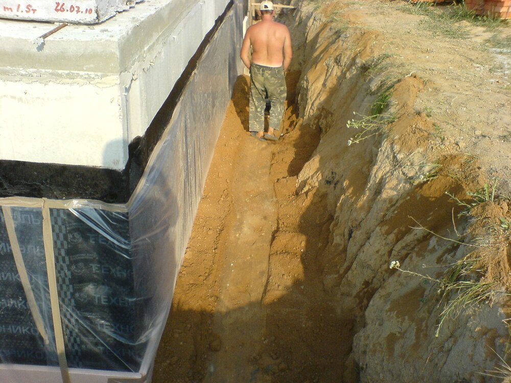

Пенополистирол просто прислонил к стене, накрыл сверху полиэтиленовой плёнкой, и засыпал котлован глиной с послойной трамбовкой.
Никуда этот ППС не денется, и свою теплоизоляционную функцию выполнит.:rolleyes:
Зато дырок не делал, да и на клей не тратился, ни финансово, ни по затратам труда и времени.:rolleyes:
А протечёт, или нет, скоро увидим.
Фото выложу чуть позже.

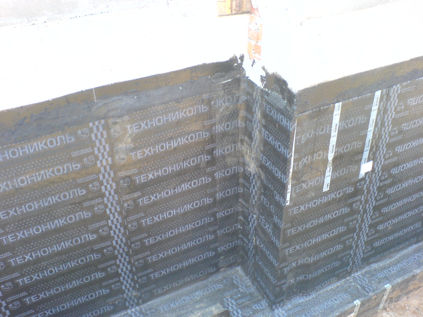

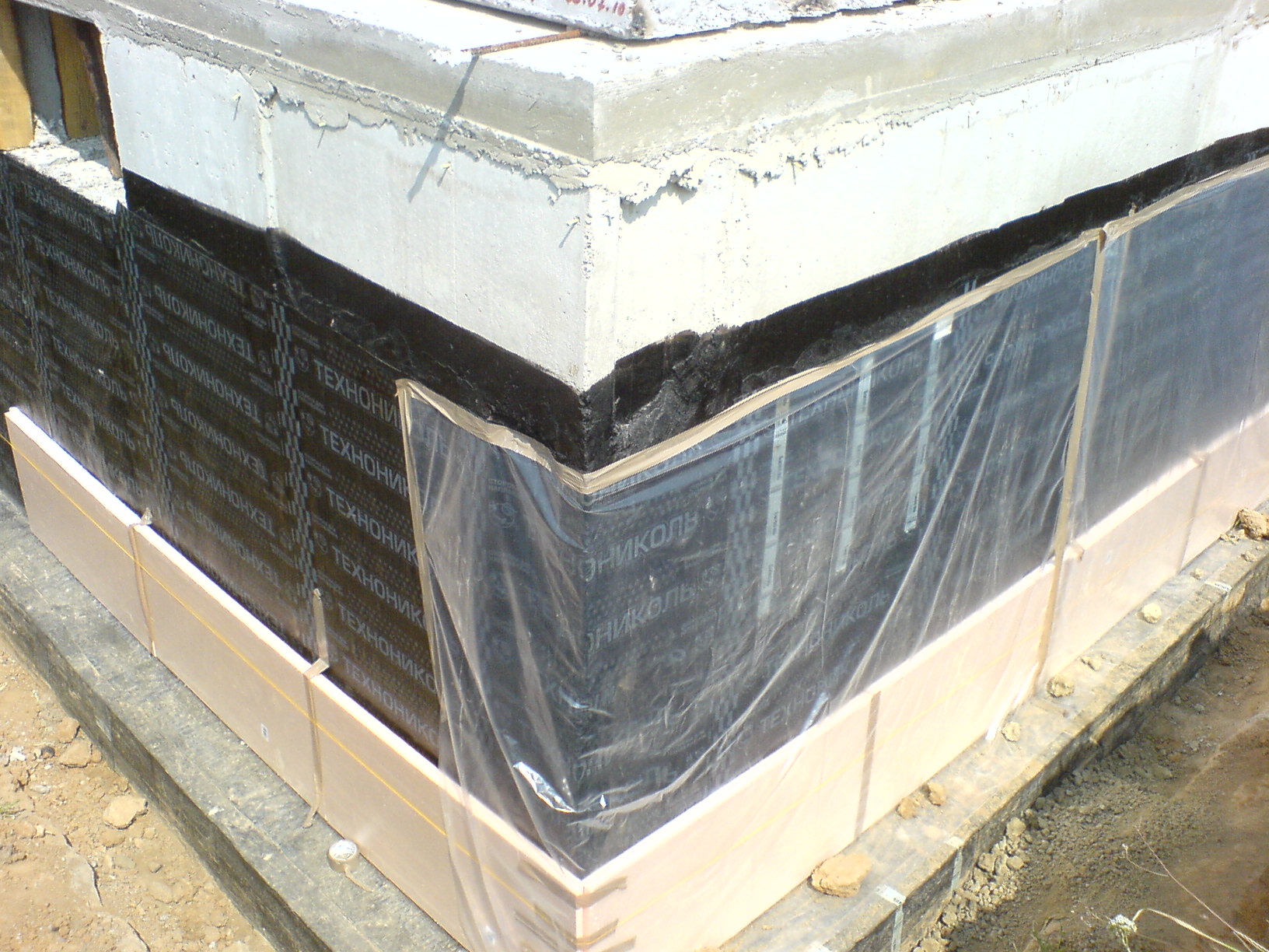

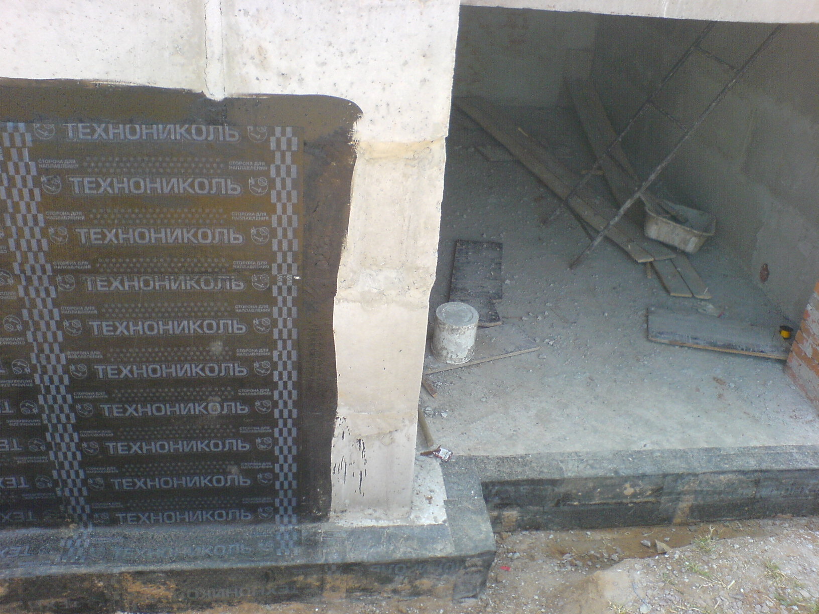

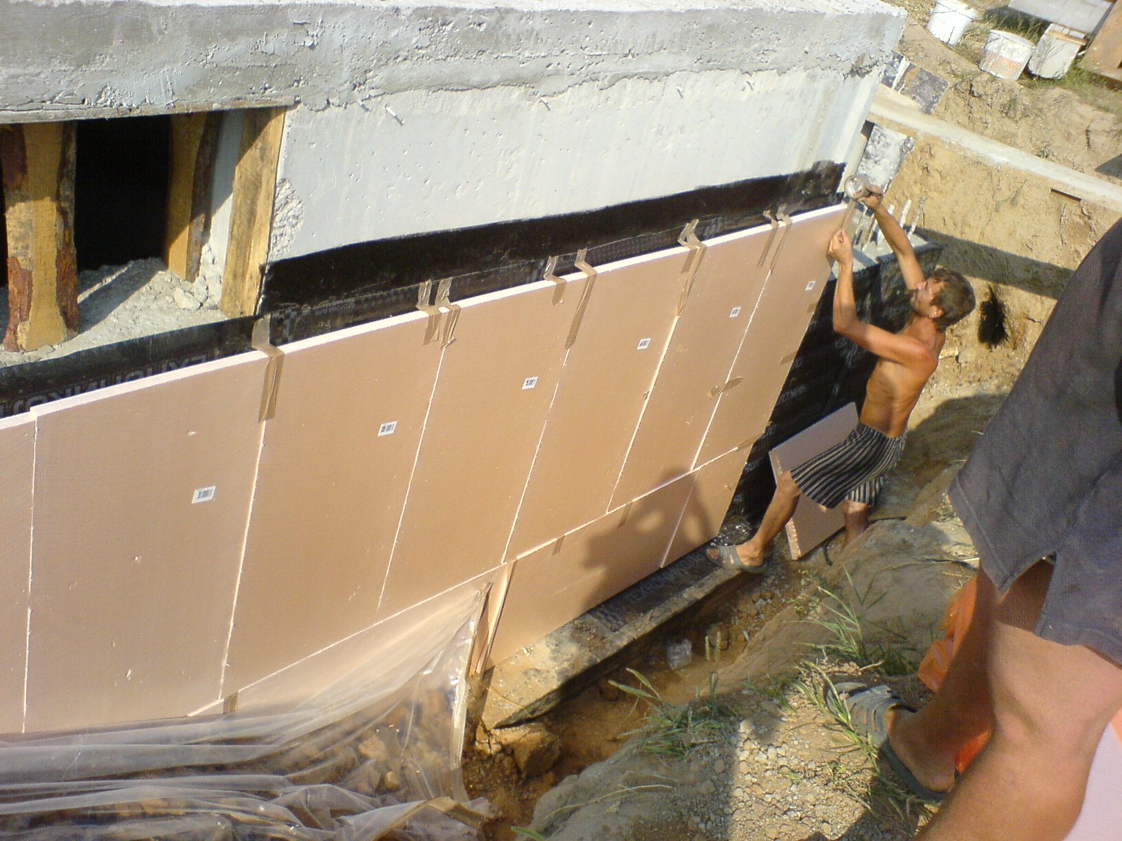

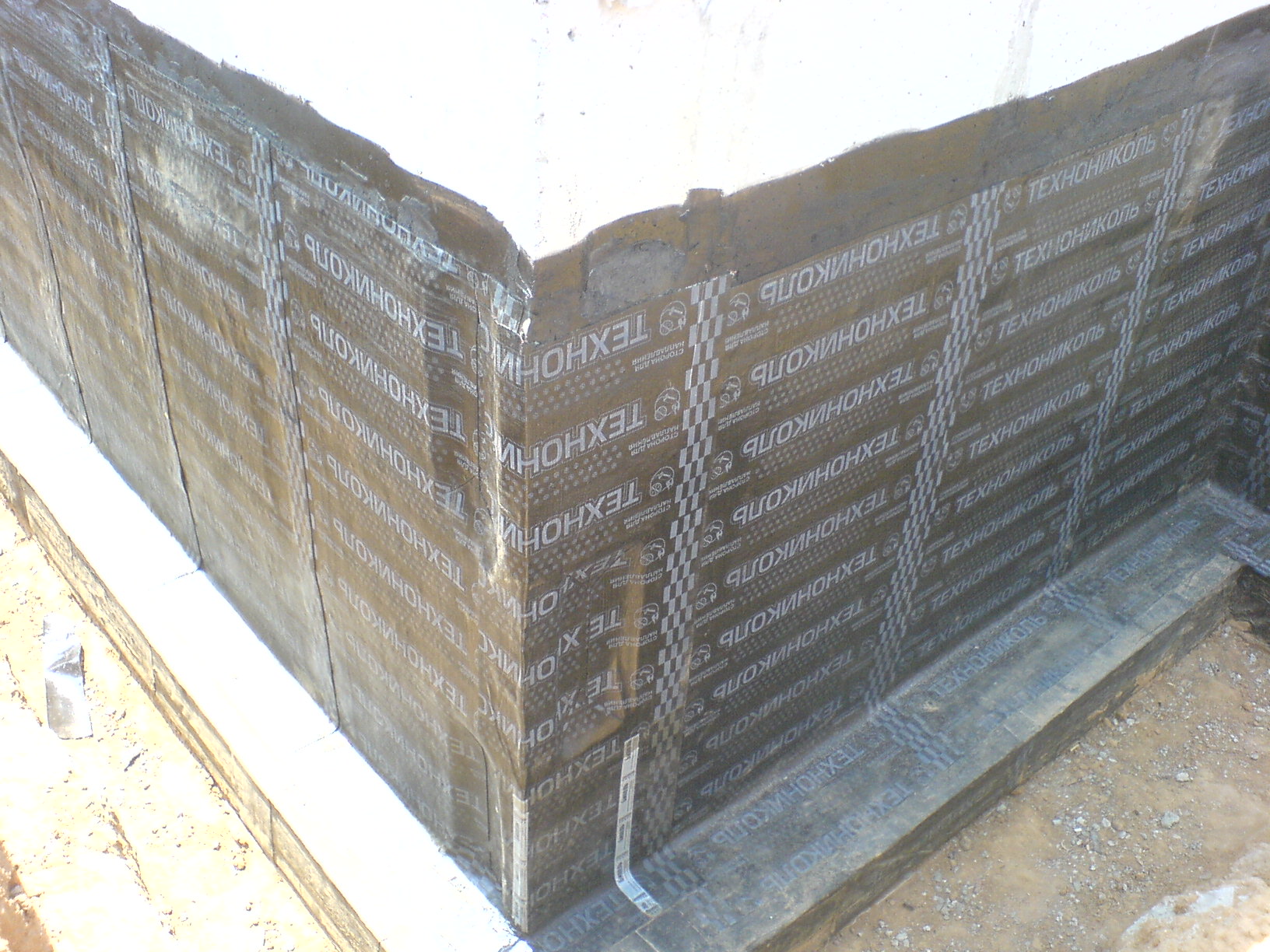

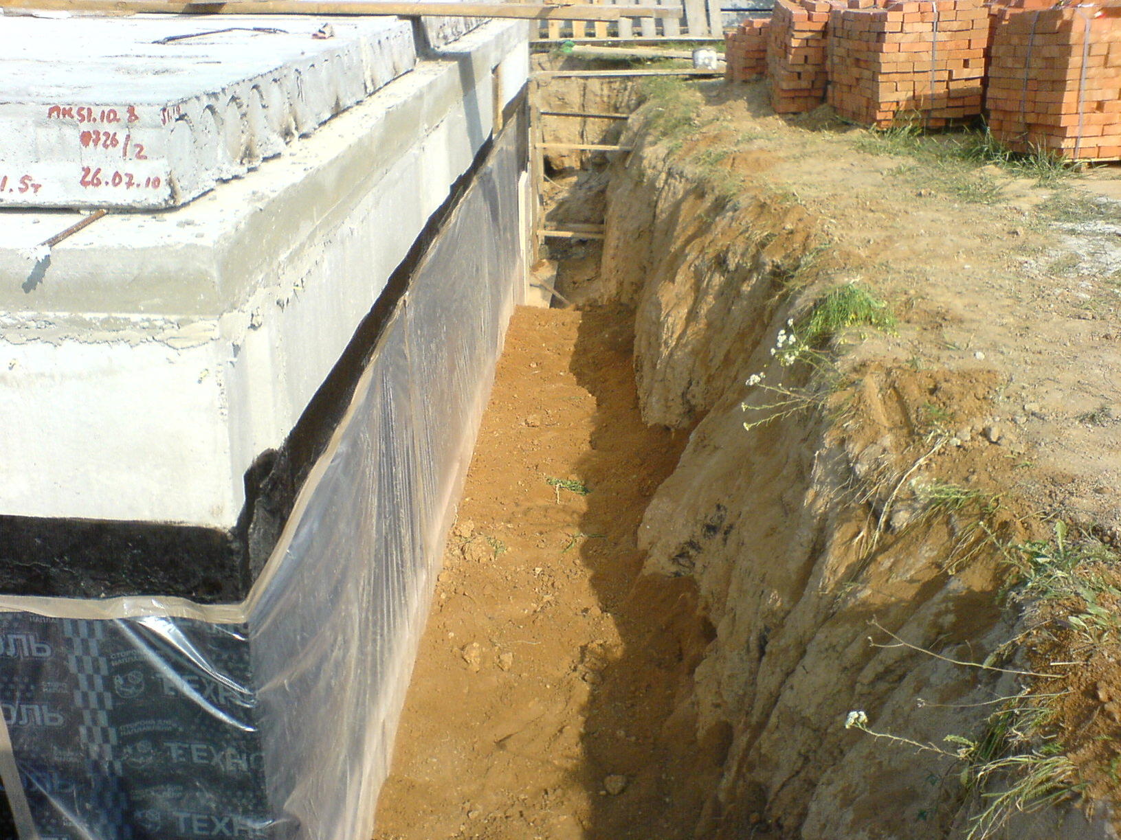

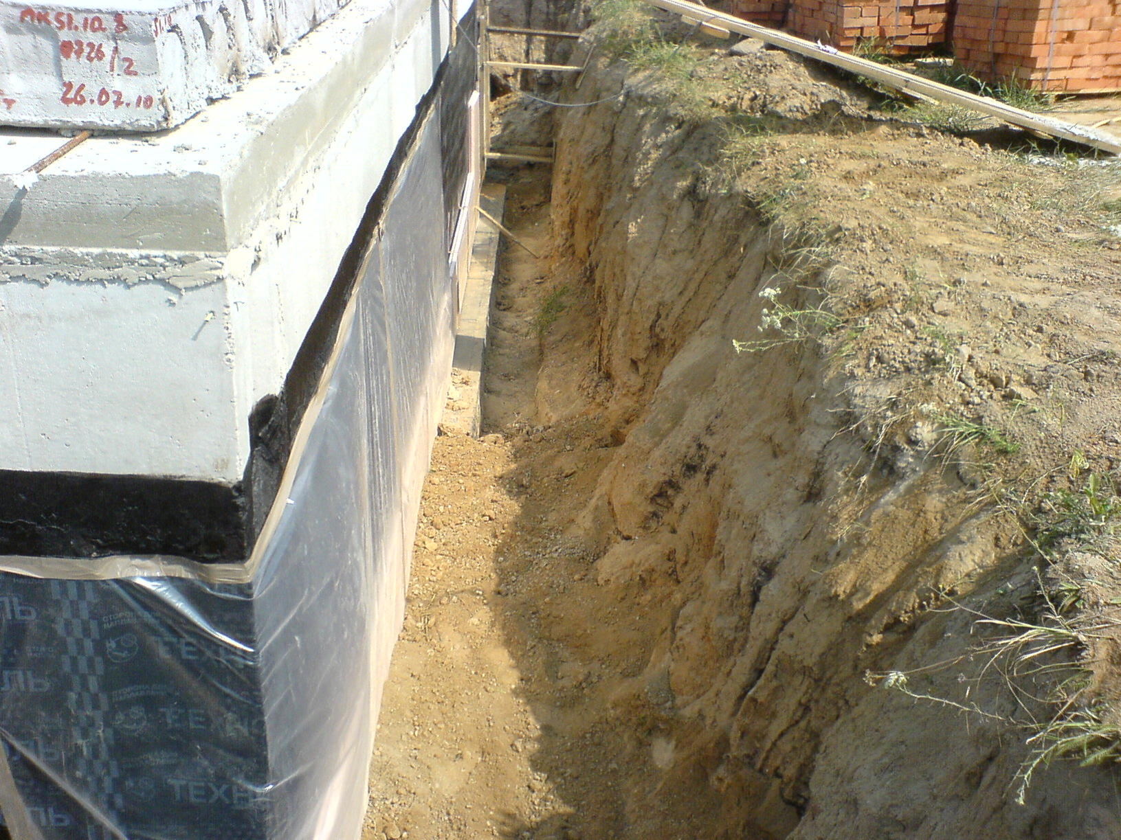

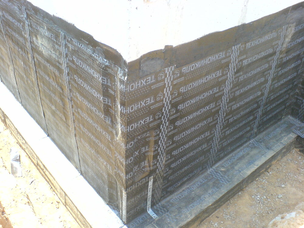

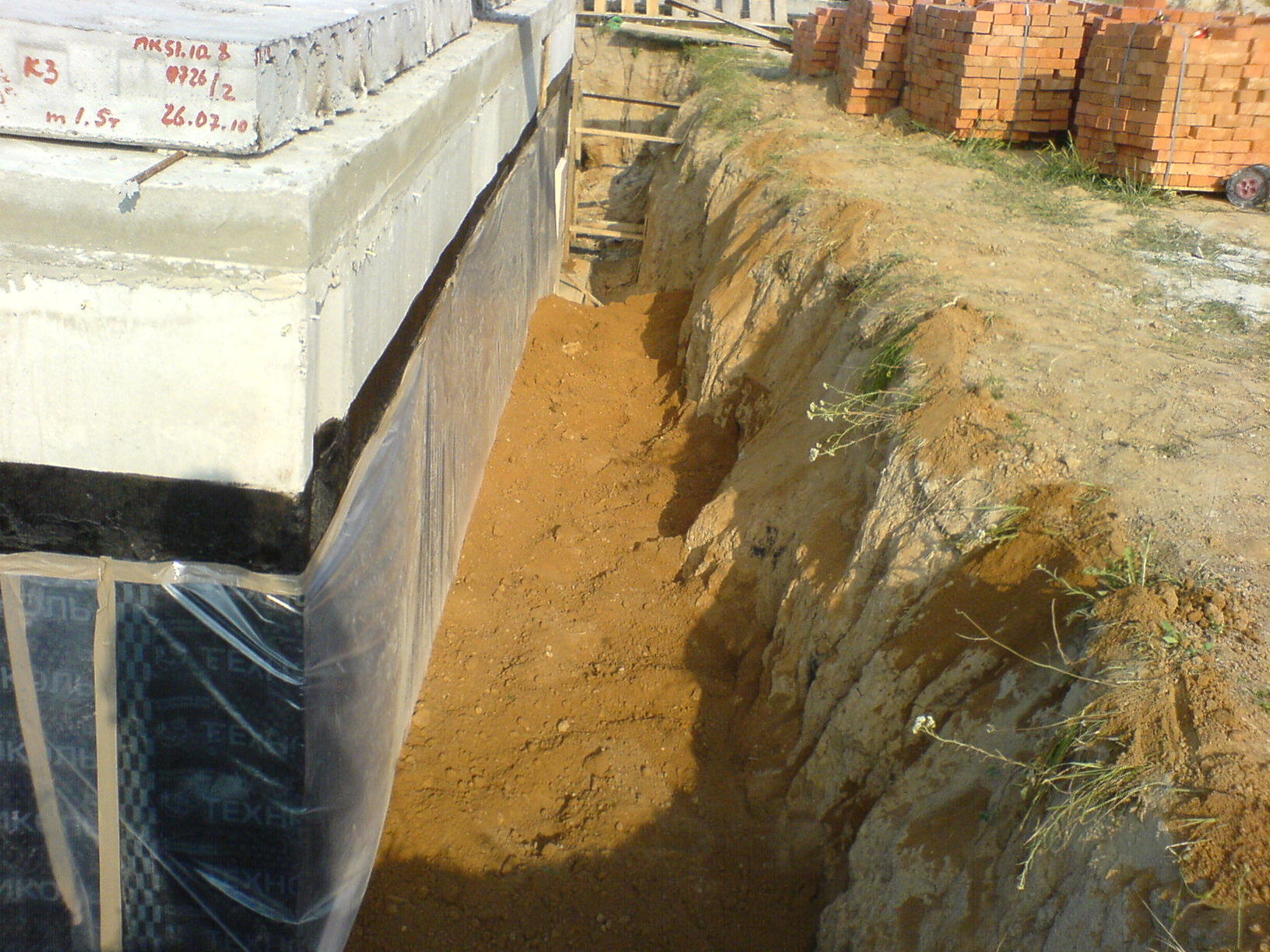

Вот как выглядит гидроизоляция.
Перед бетонированием монолитной плиты был уложен Биполь, и сделаны выпуски для нахлёста.
Затем сделана гидроизоляция стен.
Надеюсь, что создал сплошной "кокон".:rolleyes:
Молодца! Грамотно и экономично!

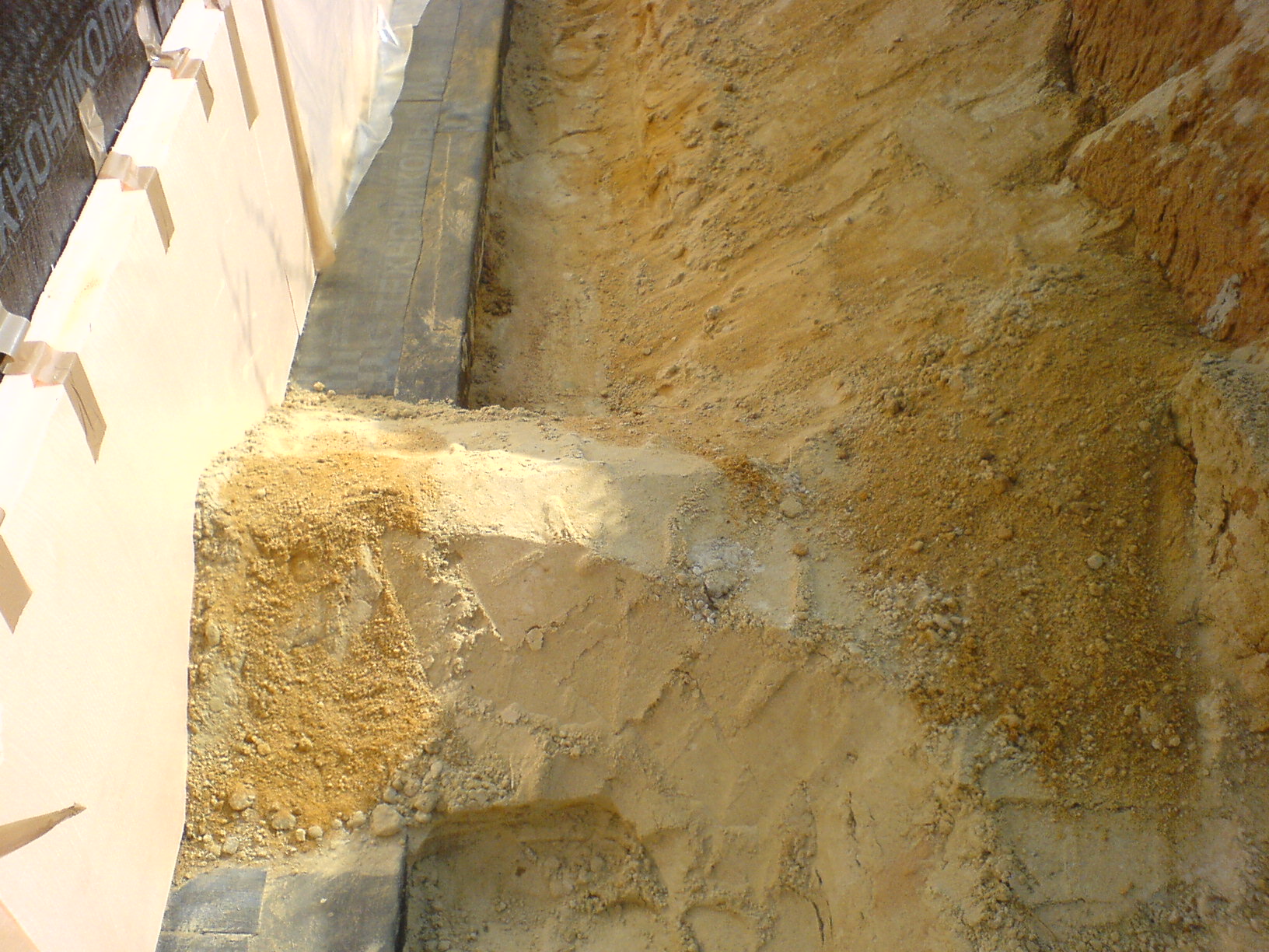

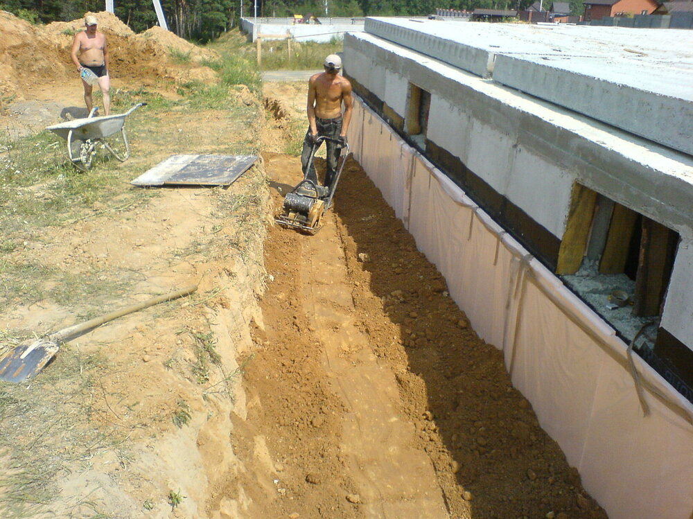

А вот как "прислонялся" утеплитель из плит Техноплекса толщиной 50 мм.:rolleyes:

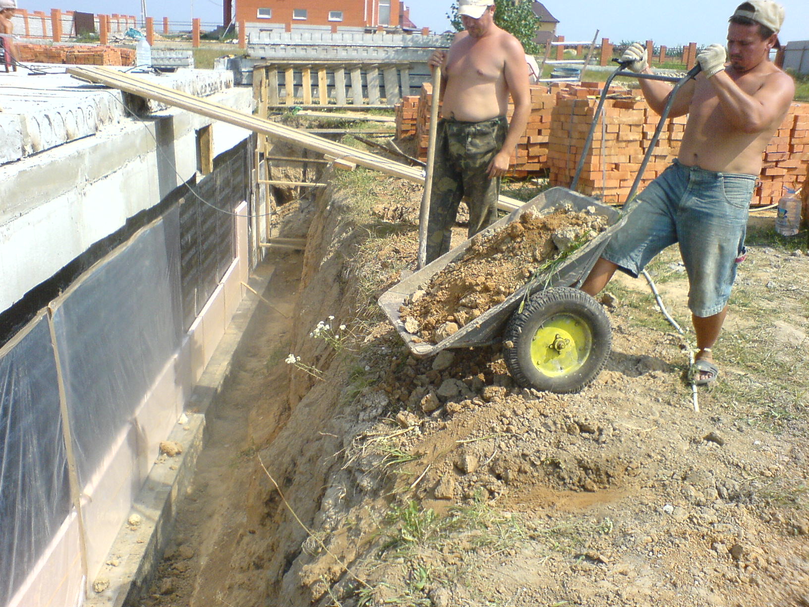

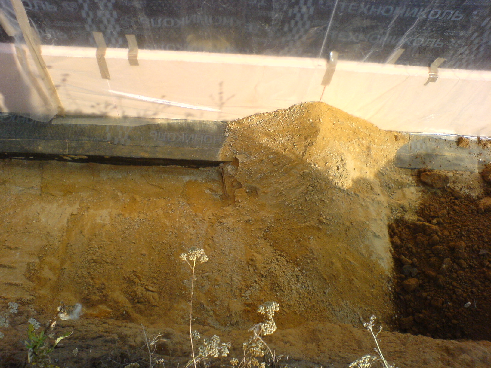

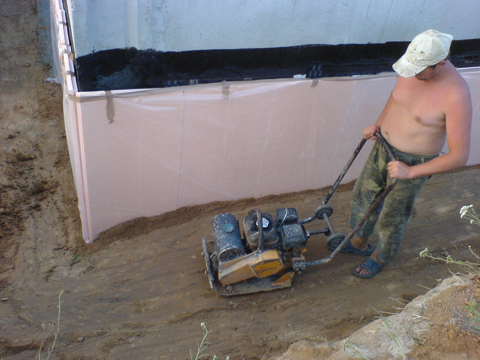

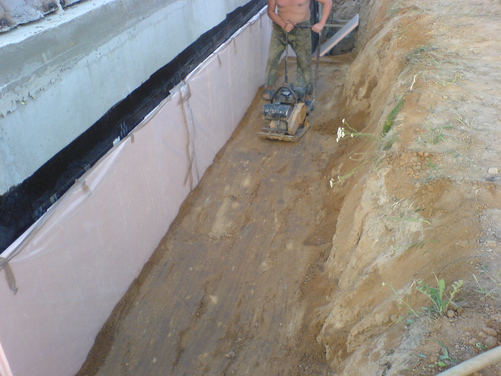

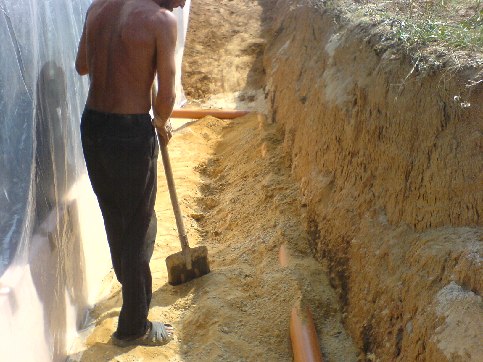

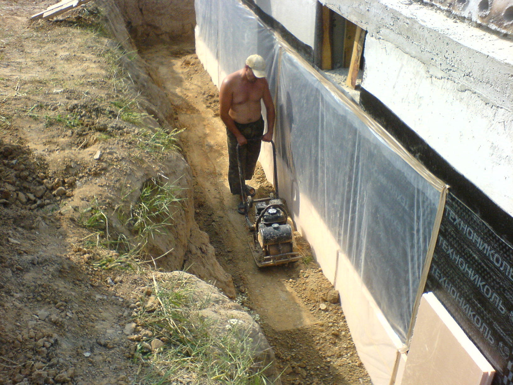

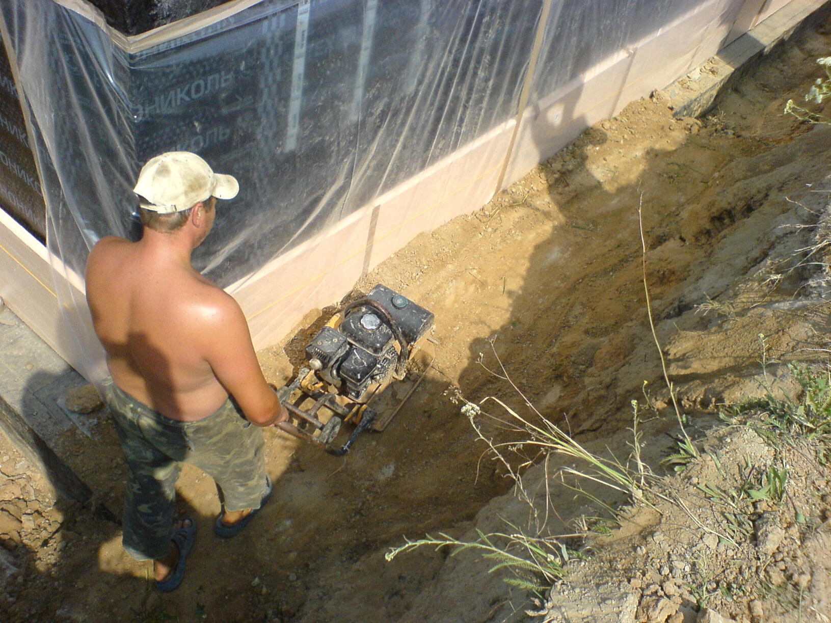

Затем засыпка глиной и послойная трамбовка виброплитой.
Засыпка - трамбовка, опять засыпка - опять трамбовка.
И так много раз, и много дней.:rolleyes:

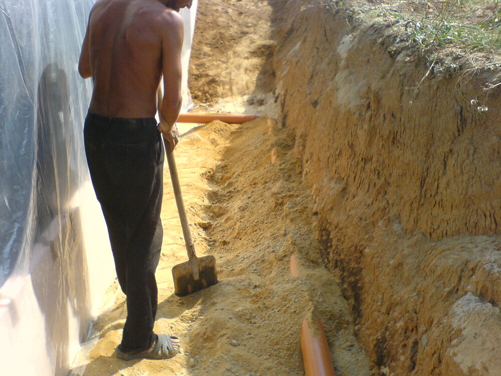

Цельную неделю засыпали и трамбовали 2-мя трамбовками.

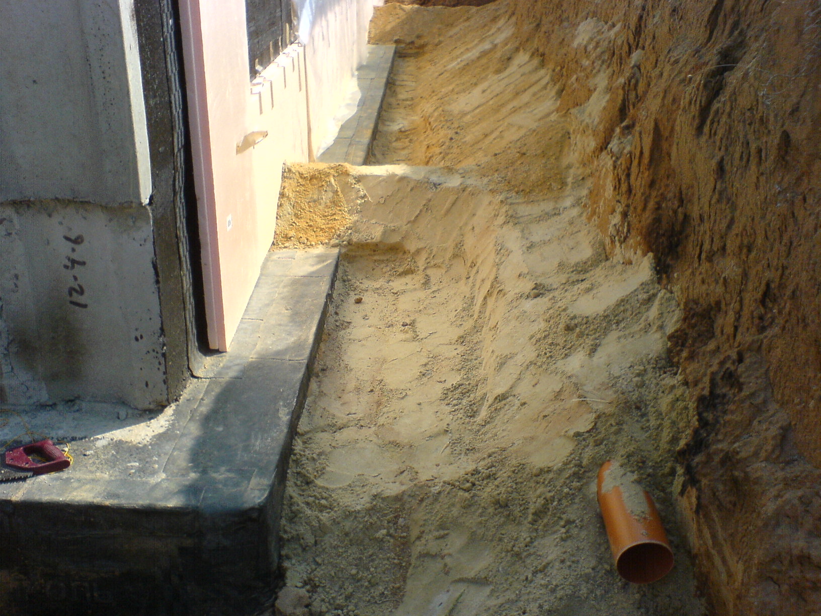

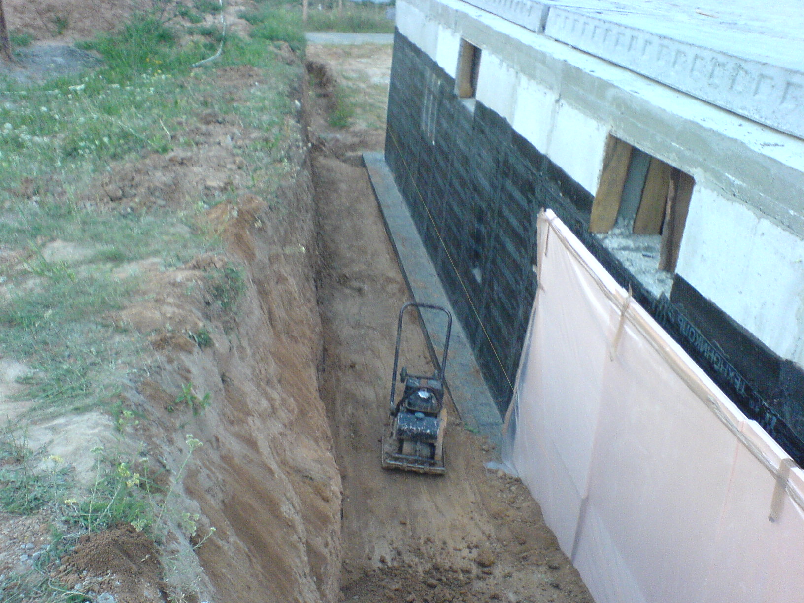

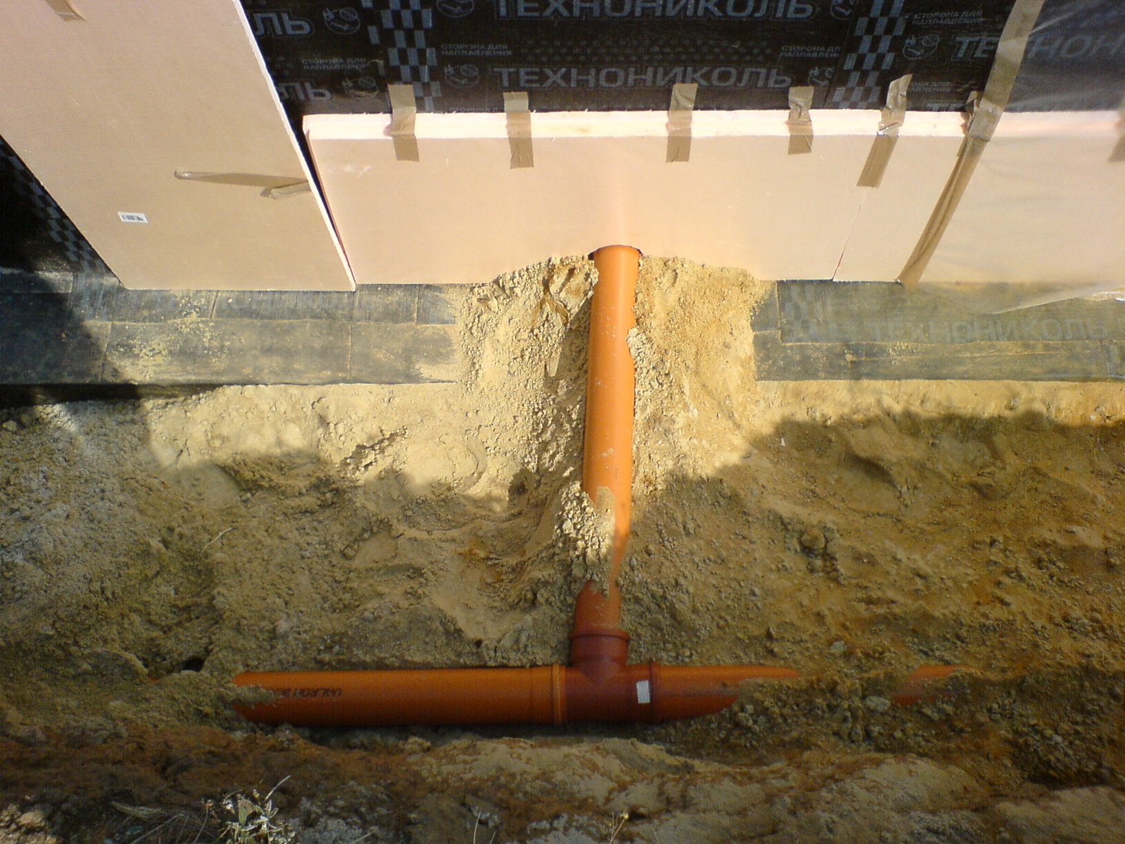

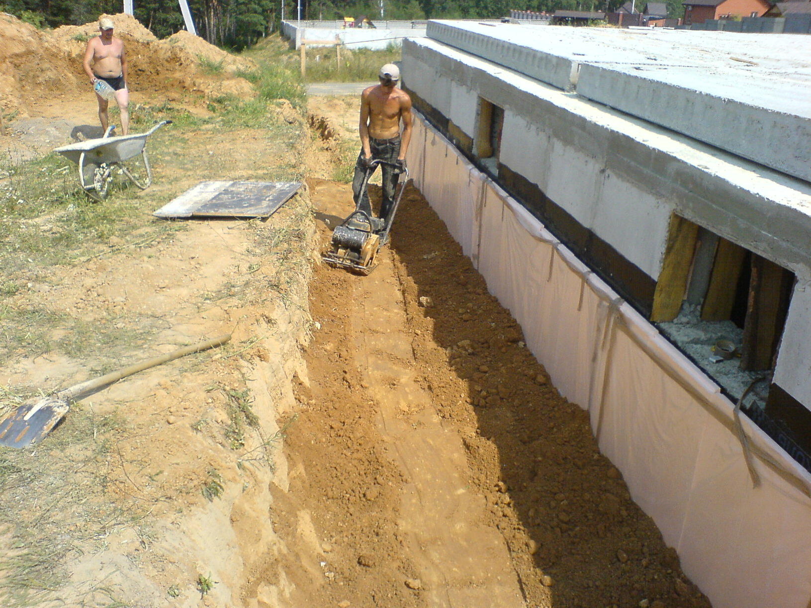

Там, где вывод канализации, протрамбовали (ну, как обычно:rolleyes:), затем сделали песчаную "постель", проложили трубы (с уклоном, естественно:rolleyes:), сверху насыпали песочку для предохранения канализационных труб при дальнейшей засыпке и трамбовке.
Дальше наращивание пенопласта, полиэтиленовая плёнка, трамбовка...
Ну, в общем, Вы уже сами знаете.:rolleyes:

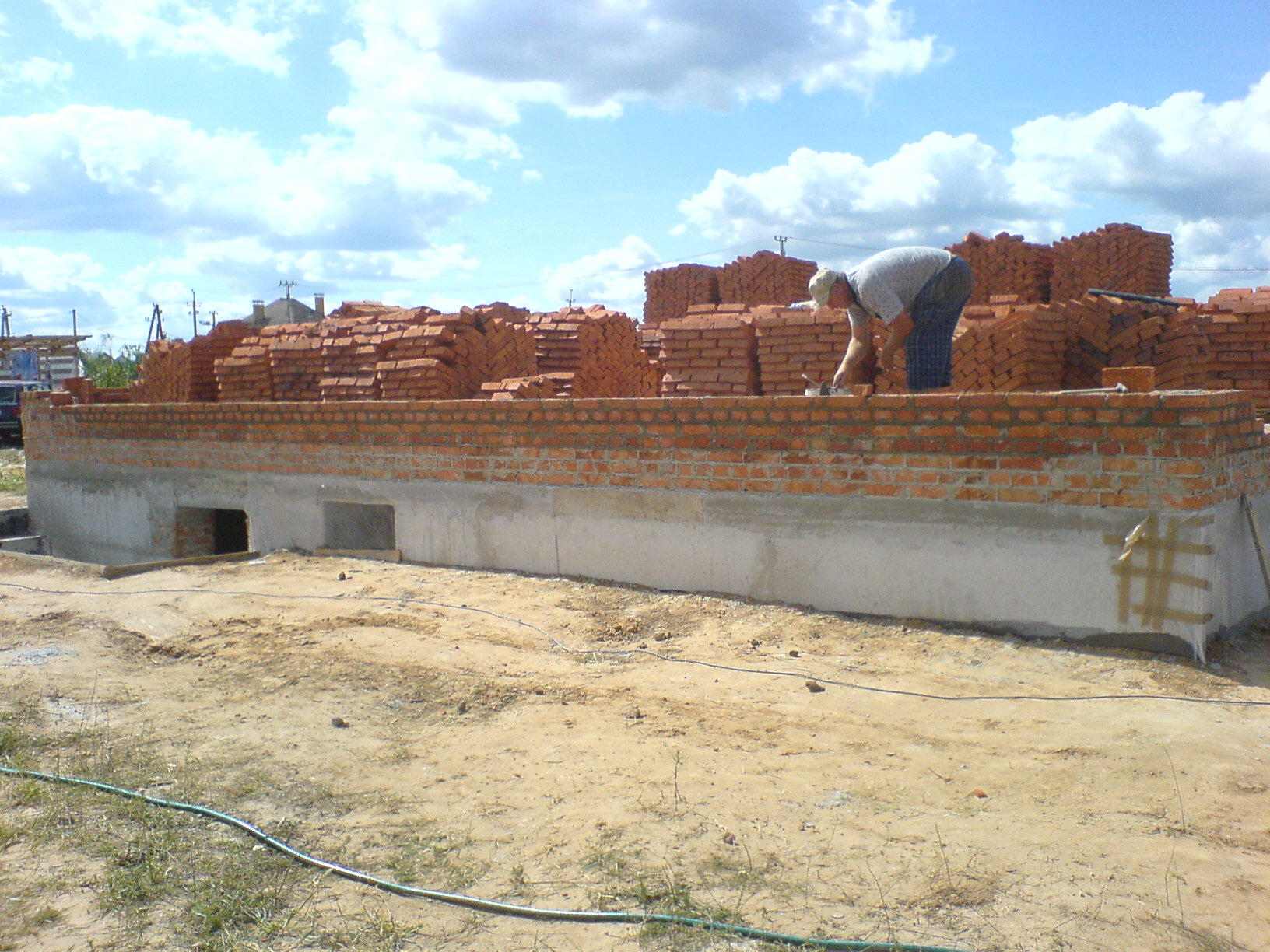

Ну, и апофигей этой феерии - создание из трамбованой глины "типа отмостки".:rolleyes:
Поскольку трамбуй - не трамбуй - всё равно получишь...
В общем, весной всё равно проседание даже гестаповскими методами трамбованой глины проявится.
Вот тогда настоящую отмостку и будем делать.
А пока воду от фундамента на зиму отвели.

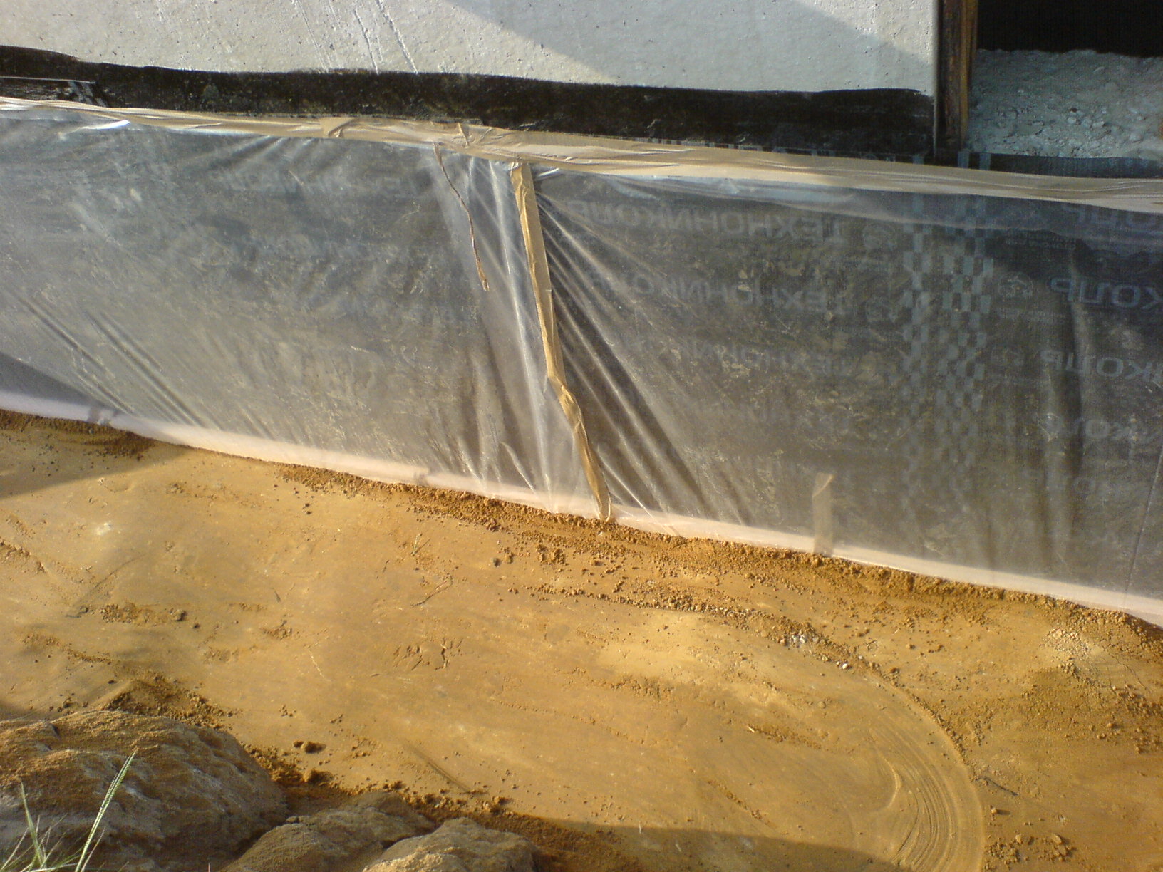

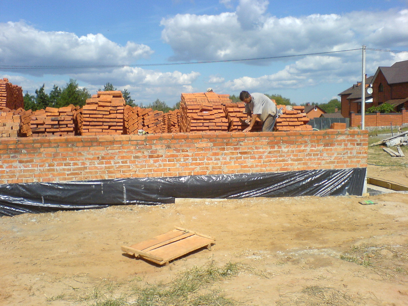

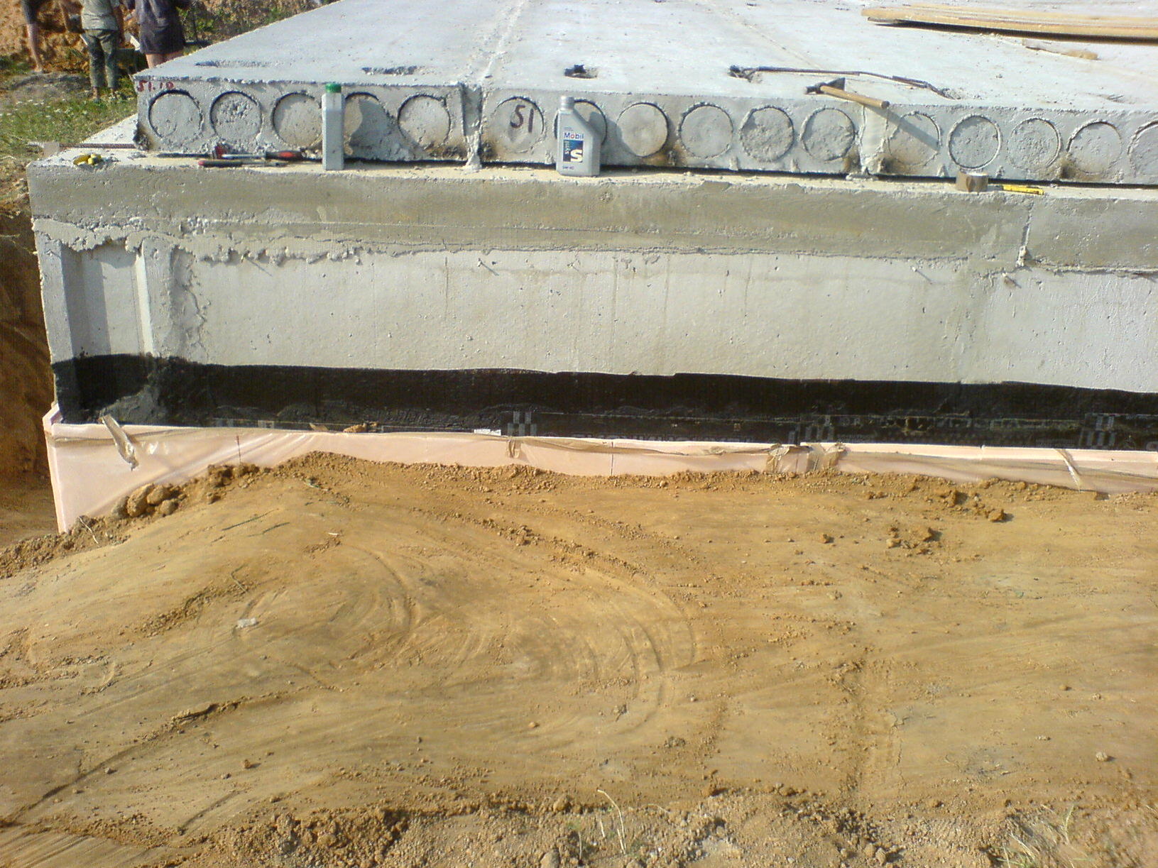

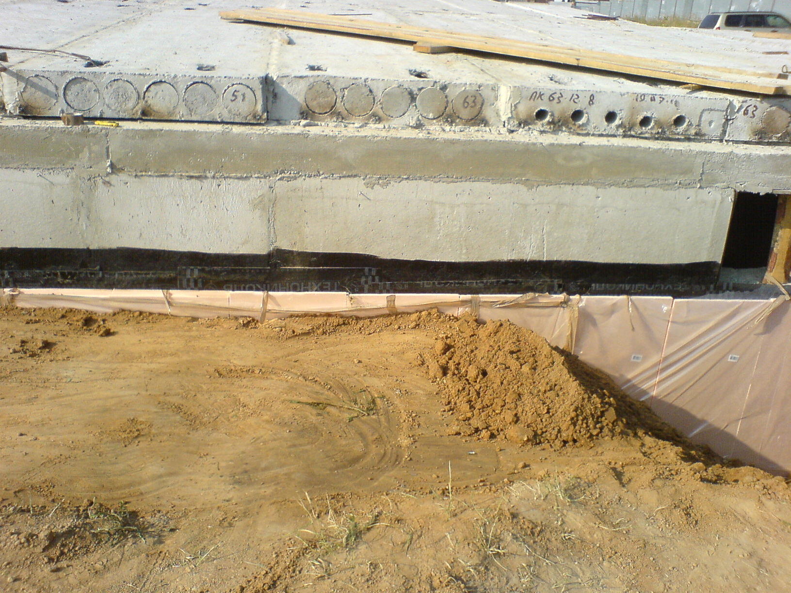

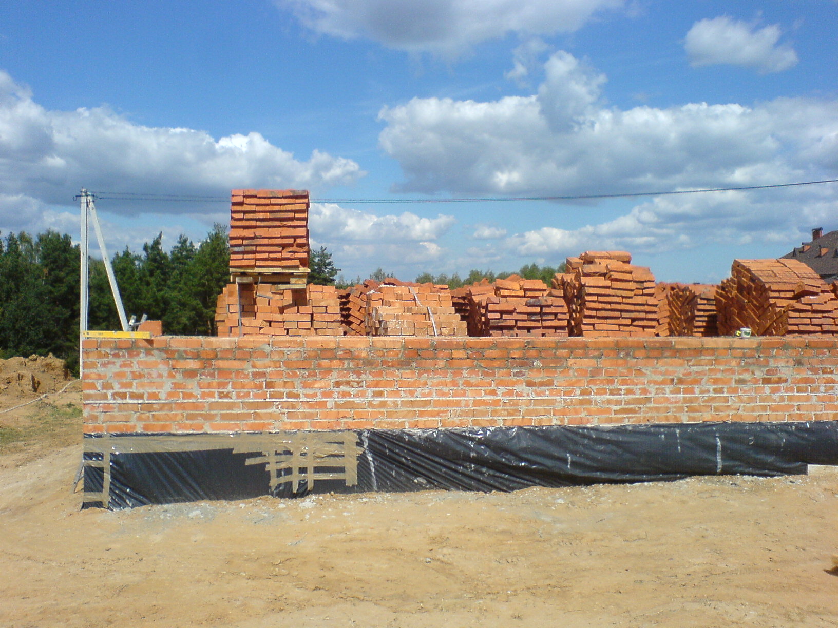

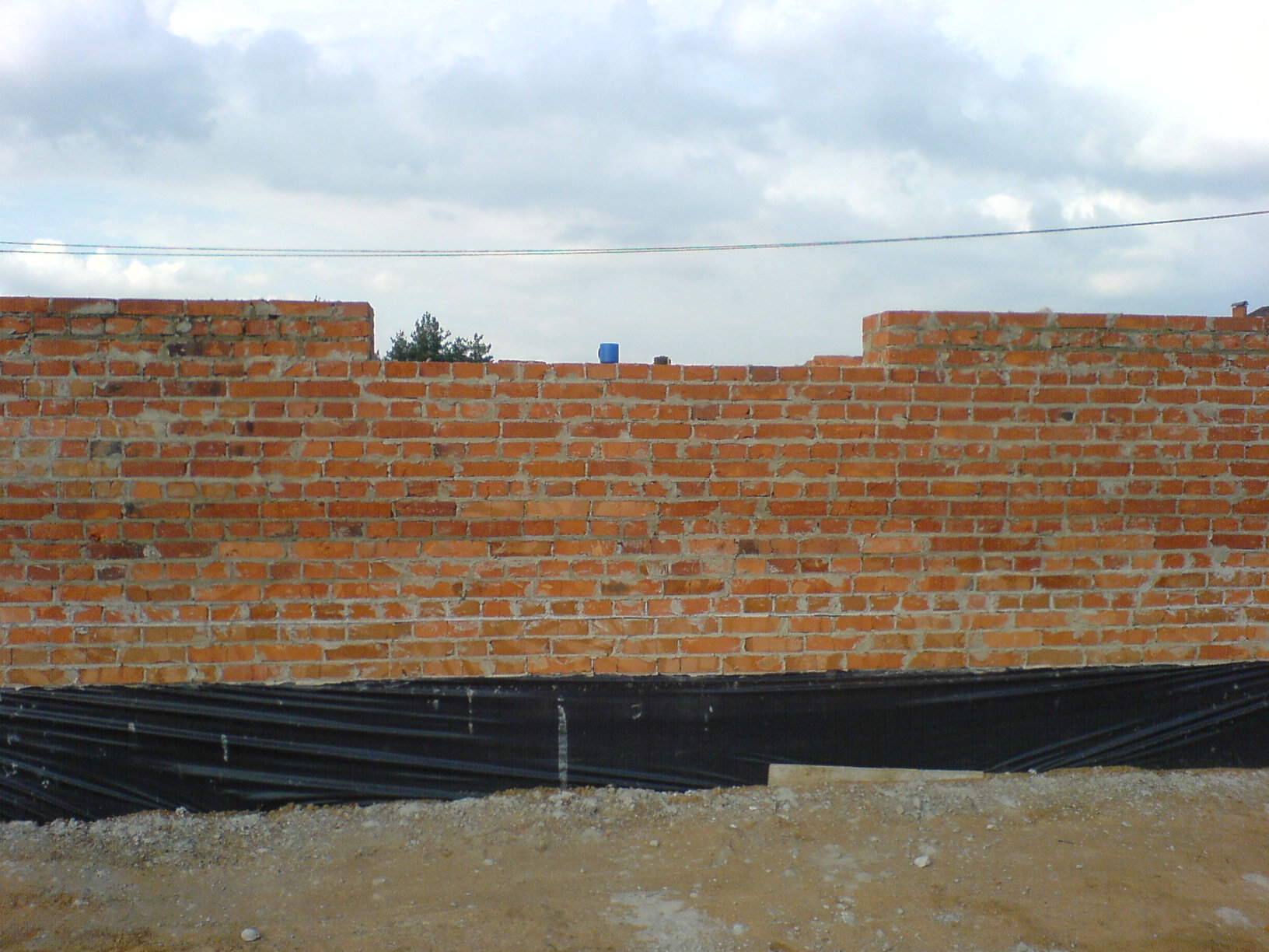

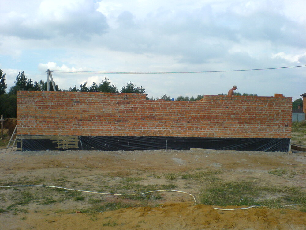

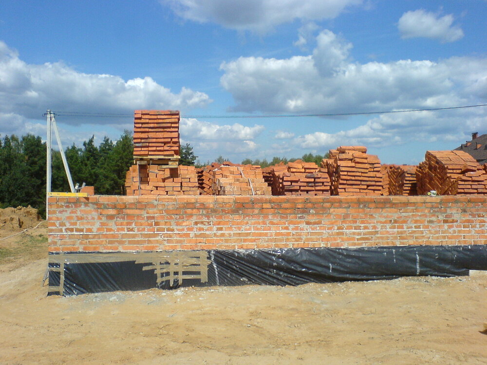

Да, ещё забыл сказать, что после трамбоки, и формирования глиняной "отмостки", Под первый ряд кирпича, закладывающего пространство между плитами перекрытия, и стеной, запущена чёрная полиэтиленовая плёнка.
Эта плёнка, кроме всего прочего, играет роль предварительной горизонтальной гидроизоляции.
Хотя горизонтальная гидроизоляция "Бикроэластом" на нулевом уровне есть само собой.
Так вот, эта плёнка зажата кирпичами и закрывает фундамент от осадков.
Внизу на 40 сантиметров лежит на глиняной "отмостке".
Затем на неё опять насыпано несколько слоёв глины с послойной трамбовкой.
В общем, полиэтиленово-глиняный замок на зиму.
Чтобы ни капля воды под фундамент не просочилась.:rolleyes:

Трамбовали "до посинения".
Глины, естественно.:rolleyes:
У меня тоже работали трамбовкой :beer: Правда одной. Грунт, так как и у Вас, уплотнили, то что надо. Кстати, я так понимаю, когда глина, проливать водой не надо? Просто у меня песок, так они еще 4 дня водой проливали. Очень долго и нудно )
