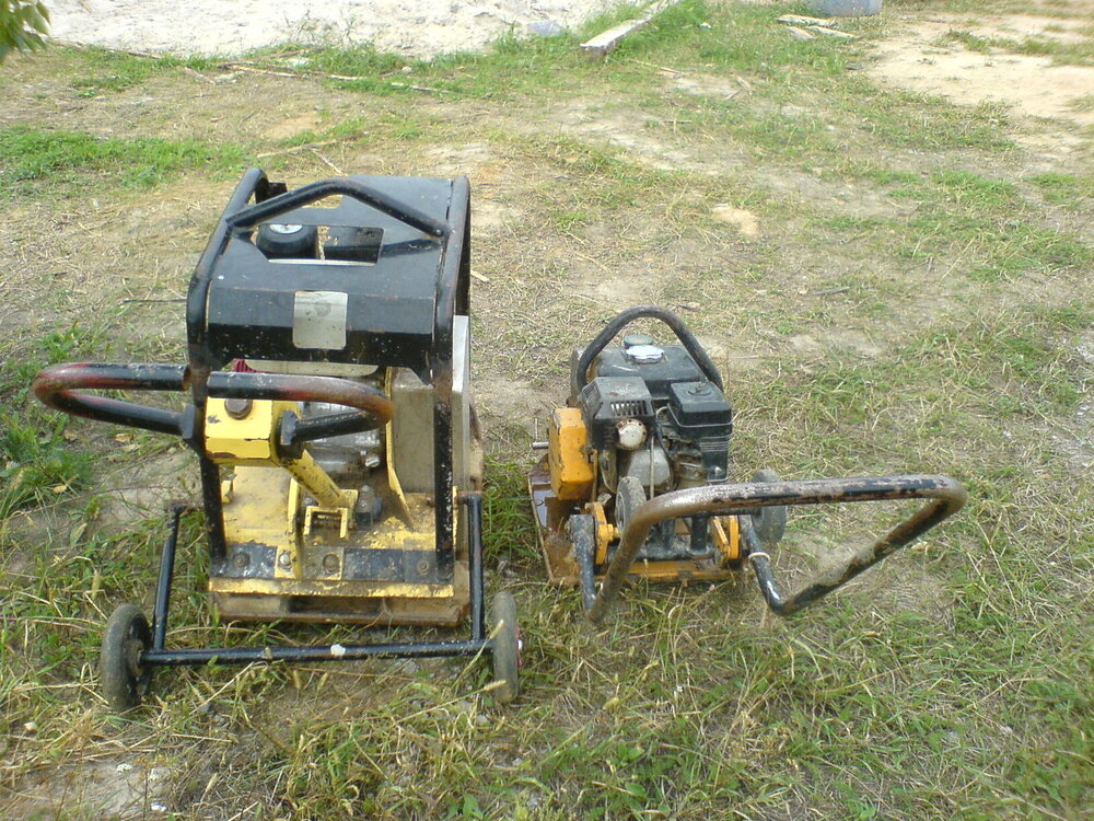

Петренко Опубліковано: 30 серпня 2010 Автор Поділитись Опубліковано: 30 серпня 2010 У меня тоже работали трамбовкой Правда одной. Грунт, так как и у Вас, уплотнили, то что надо. Кстати, я так понимаю, когда глина, проливать водой не надо? Просто у меня песок, так они еще 4 дня водой проливали. Очень долго и нудно ) Глину поливать даже вредно. Она размокает, и превращается в кашу, не подлежащую трамбовке. Посилання на коментар Поділитися на інших сайтах More sharing options...

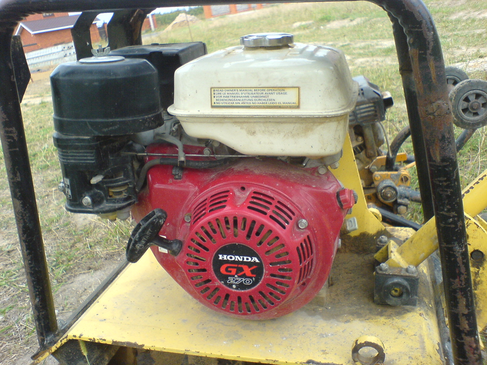

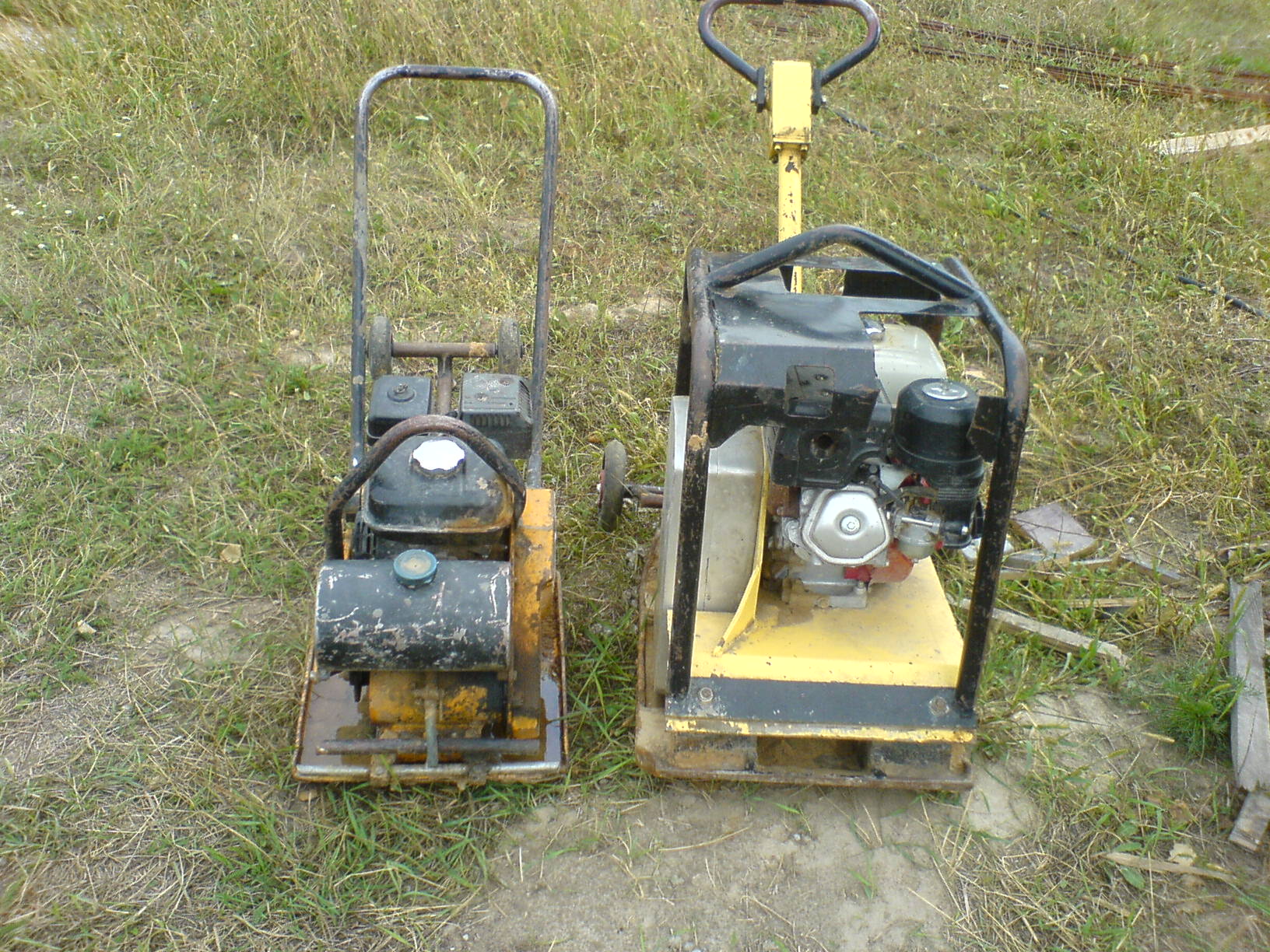

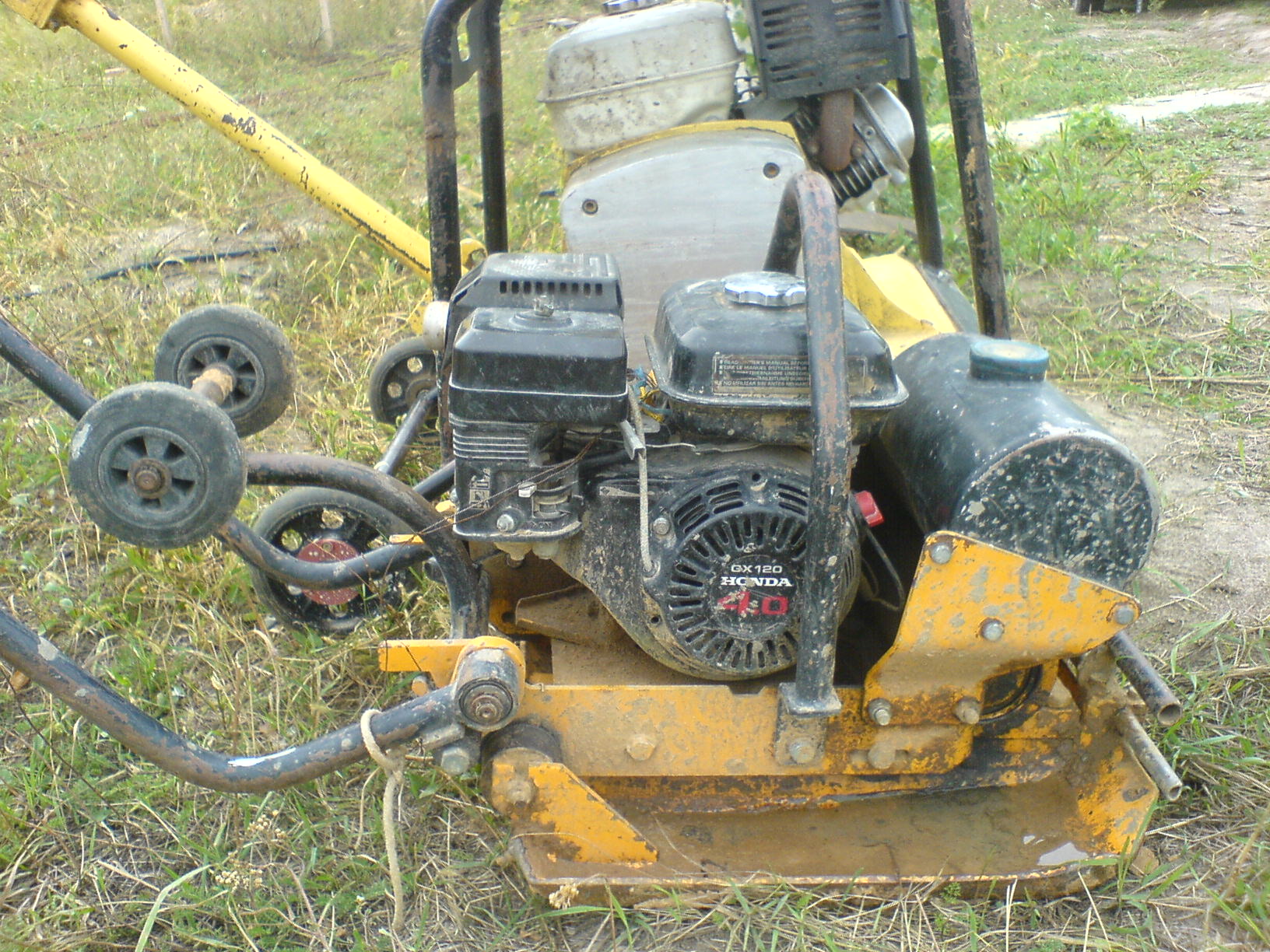

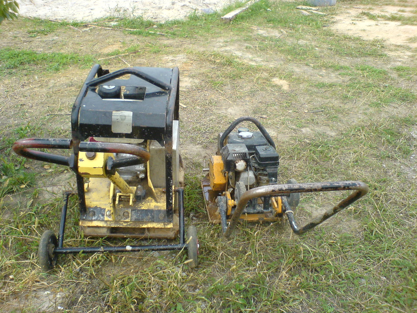

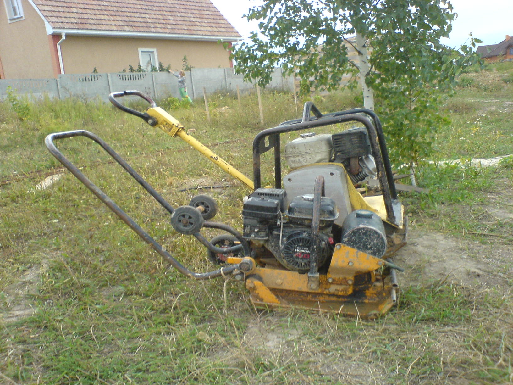

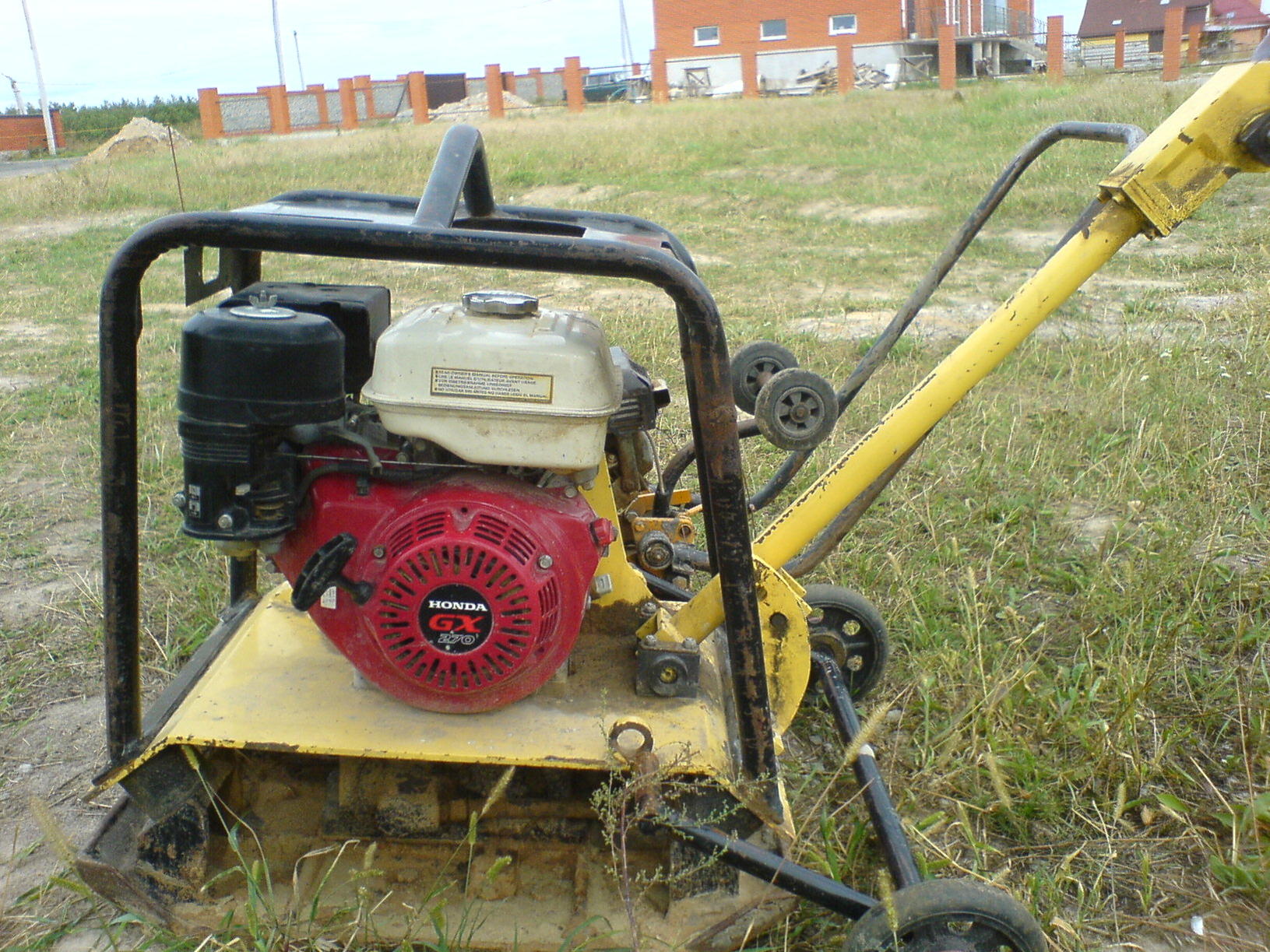

Петренко Опубліковано: 1 вересня 2010 Автор Поділитись Опубліковано: 1 вересня 2010 У меня тоже работали трамбовкой Правда одной. Две трамбовки применяли потому, что они разные. Одна полегче, но хорошо ездит по наклонной плоскости, по откосам. Другая хорошо ездит только по ровной поверхности, но очень тяжелая, поэтому трамбует сильнее. Вот эти трамбовки. 1 Посилання на коментар Поділитися на інших сайтах More sharing options...
