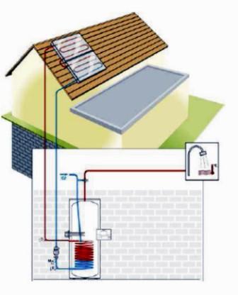

Возможно ли такое, что бы газовый настенный двухконтурный котёл работал в паре с солнечным водонагревателем. Т.е. если недостаточно тепла от солнечного коллектора, включается котёл и догревает воду, как на отопление так и на ГВС. И как резервный стоял твердотопливный котёл. Заранее благодарен.
Да, возможно.

Нет, коллектора могут работать как на нагрев горячей воды, так и на отопление. Эта задача решается достаточно просто, с любыми газовыми котлами (причем они могут быть как со встроенным насосом, так и без него). Единственное, что система отопления желательно должна быть низкотемпературной (теплый пол, теплые стены, или радиаторы, но соотв.образом рассчитанные).
Самое простое решение такой задачи - использование буфера типа "бак в баке" с двумя теплообменниками. Низ бака греет солнечный коллектор, а верх - газовый котел. Естественно, площадь коллекторного поля должна быть достаточно большой (хотя бы 3-4м2).

АУРОСТЕП не работает в режиме естественной циркуляции. Он работает с насосом. Там мулька в том, что когда идёт запрос на нагрев воды ГВС, включаеться насос и идёт теплосьем с коллектора .
Когда надобности в нагреве воды нет. Насос останавливается и вся жидкость стекает в бойлер. (поэтому и ограничение в расстоянии между коллекторами и бойлером).
Может работать как на ГВС так и на отопление, тут как уже обвязать.
По моему, самый простой вариант, это запитать подачу ХВ котла на ГВС через солнечный водонагреватель.
На отопление нет смысла, гелиосистема изначально рассчитана для ГВС, даже летом она мало чем поможет отоплению:D
Если делать и на отопление, лучше всего вакуумники, но это уже другая история, где нет ограничений по высоте... и есть проблема - куда девать избыток тепла летом?
В auroSTEPе все предельно просто, особо и считать ничего не надо - просто правильно смонтировать, соблюдая все предписания. И нет проблемы кипения теплоносителя, как было выше сказано, если что, жидкость "стекает" в бойлер и в коллекторы поступает воздух.

Ну, и твердотопливник туда же в буфер подключается. А дальше каждый прибор отдельно своей автоматикой управляется. Чем больше буфер - тем лучше будет дифференциация по температурным зонам и, следовательно, проще настройки.

Хотя, вот такая реализация этой идеи мне нравится (радиаторов нет):
