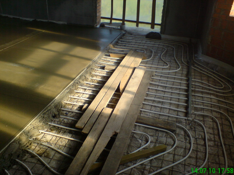

Да ладно.. и так все залили. Теперь осталось только пустить и пробовать настроить - другого пути в принципе нет.
ну а я со своей колокольни выскажу такое мнение.
Не сильно напрягайтесь по этому поводу.
Допускается длина контуров по 120 м....у ТЕСЕ например трубу для теплого пола даже в таких бухтах поставляют.
А если вдруг дельта будет не 10 а 15.....вы от этого точно не умрете и не потеряете комфорт. По большому счеты вы этого даже знать не будуете.
По поводу 60 и 70 метров, тоже не напрягайтесь: прижмете чуток краниками....
Не нагружайте себя сильно сантехническим феншуем....он вобще редко осуществим на 100%
