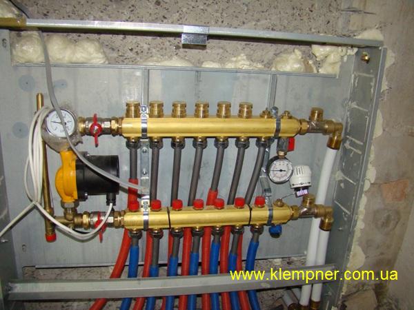

В моём случае 527 евро - 10%, это полный комплект с насосом(без расходомеров), подключил трубы ТП настроил и забыл.

По ТЕСЕ на 6 выходов без расходомеров около 410 евро
Вот такой

какой скрытый смысл в коллекторе без расходомеров, да еще и НЕ евроконусном? :)
это типа купить "абы було"?
смотреть уже надо бы на F557FY1XX .... и в цену подключения обязательно вписывать все переходы. включая 18х1/2 на байпасс

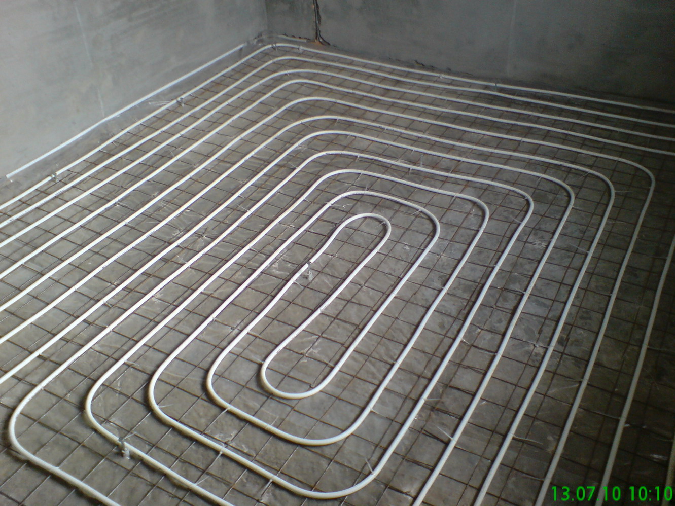

Продолжу сагу про трубу.

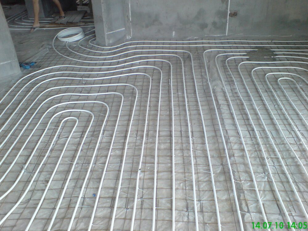

В общем раскатали её, красавицу, но жила она голенькая не долго, тут-же её и похоронили в бетоне:(
Контур со второй фоты раскатал с помощником за два с половиной часа, труба, по сравнению с Ситеком(как отмечали опытные товарищи) реально жёстче, после укладки ещё двух контуров, ходил распальцованный как "реальный пацан"-пальцы не гнулись, в кулак не сжимались:D
Теперь самое интересное(прошу не швырять домашней обувью): имею три контура по 1:(:( метров.
Вопрос: я сильно попал?:(

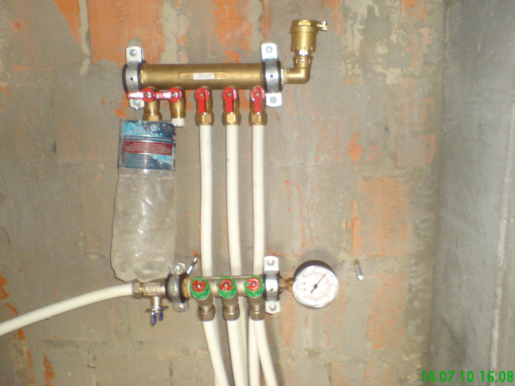

Коллектор, в связи с тем, что в доме нет окон дверей, собран по временной схеме, для подачи давления в заливаемые контура, с чем он прекрасно справился-на манометре 2кг.
Вероятно, что не очень сильно - насос теперь выбрать будет веселым занятием.... Рубиконом гидравлики окахывается случай, когда для увеличеня напора вдвое нужно выбирать насос, мощнее вчетверо.. а нет такого насоса :(
Как следствие, может быть или большая дельта температур вход-выход, либо вообще ничерта не будет греть как хотелось.
