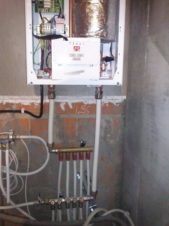

Добавил программатор к котлу, Auraton 100, отпала нужда следить за временем включения-выключения, второе хочу поставить на линию бойлер, холодильник.
Не вижу фильтра на обратке. Место есть, поставьте.
Поставлю, обязательно, пока это временная схема, на выходных начну "приклеивать" смесительный узел, отвод на радиаторы второго этажа и контур термокамина, так-что поле для конструктивной критики и пожеланий ещё будет.

В связи с возможностью разделить один 90-метровый контур на два по 45 м, предложили коллектор Comisa HKV T-6 комплектация на ((ссылка устарела)) цена 1246 грн., профи, что скажите-цена/качество?
Сейчас на подаче стоит валтековский с регулировочными вентилями (скручен из двух коллекторов двойного и тройного) на обратке китаец с 5-ю отсечными кранами.
