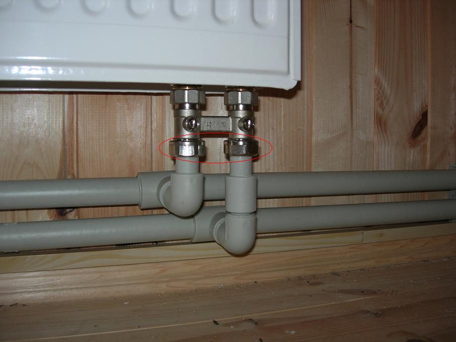

Как я понял нужен кран прямой для двухтрубной системы. Эти краны подходят ко всем стальным радиаторам с нижним подключением, или у каждого производителя свои краны? И еще не понятно как прикручивается к нему ППР труба (обведено красным)? Может есть у кого картинки подобные, как подключается радиатор? Что еще нужно для такого подключения кроме крана?
Спасибо что терпите меня:)
Внимательней просмотрите. На узле нижнего подключения краны вмонтированы. На фото они под отвертку.
На фото, фитинг П.П. с накидной гайкой.
Спасибо, это я по своей безграмотности узел нижнего подключения краном обозвал
Спасибо.

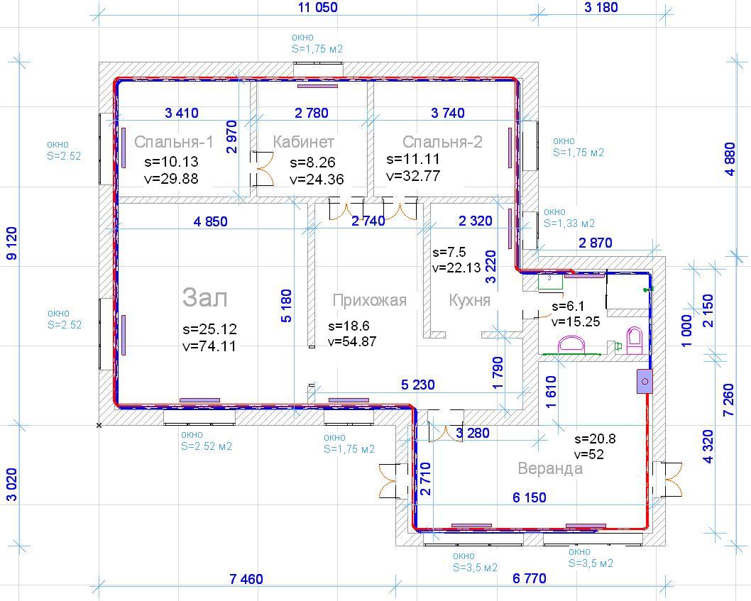

Хочу делать попутку.
Есть котел VAILLANT turboTEC plus VUW INT 242-5H
Есть радиаторы с нижним подключением:
Зал vogel&noot тип21 600х1600 -2шт
Сп1. vogel&noot тип21 600х1400
Каб. vogel&noot тип21 600х1000
Сп2. vogel&noot тип21 600х1400
Прих. vogel&noot тип21 600х1200
Кух. vogel&noot тип21 600х720
Вер. vogel&noot тип21 600х1400 -2шт
В ванной полотенчик от него хочу теплый пол.
Думаю делать ППР-штаби.
Опустится от котла до плинтуса 32 трубой, дальше везде 25, к радиаторама 20 (к радиаторам получается маленькие отрезки, так как радиаторы с нижним подключением)
Теперь собственно вопросы:
1. Будет ли работать система?
3. Если да, то на сколько хорошо?
2. Если нет, то как и что нужно переделать?
3. Какую трубу лучше использовать, какого производителя (нужно чтобы и по цене в разумных пределах)?
4. Что можете сказать по диаметрах труб.
Представление в попутке имеете.
Вот только мощность всех радиаторов пересчитывать лень. По этой причине начальный диаметр 32 мм. под вопросом. И температурный режим для П.П. желательно 70/55/20
(дальше везде 25), заканчивать в зависимости от мощности радиаторов можно трубой 20 мм.

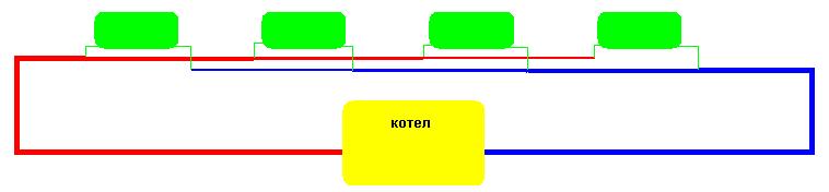

2-3. Берем мощность отопительных приборов, получаем необходимый расход воды в час.
При попутке, для конкретного участка системы. Затем, по умолчанию, мы должны получить скорость теплоносителя v = 0,3-0,6 м/сек. При сопротивлении R=100-150 Па/метр трубы. Из этого мы и получаем необходимый диаметр.
Попутка отличная система, но она должна балансироваться на стадии проектирования, путем подбора диаметров, в зависимости от мощности отопительных приборов.
С одной стороны подача начинается с максимального диаметра, а заканчивается минимальным. С другой, обратка наоборот.

2.Попутка, пример: подача от котла до 1-го радиатора Участок №1, диаметр трубы должен обеспечитиь весь этаж. От 1-го до 2-го радиатора (участок №2), диаметр трубы весь этаж, минус мощность 1-го радиатора. И.Т.Д. Обратка от котла наоборот.
Можно эту систему поделить на две ветки по пять радиаторов от котла ф 32 до первых двух радиаторов в ветке №1 и №2 дальше ф 25 и конечные ф 20.Подключение радиаторов ф 20 (Это чтобы долго не сщитать скоростя и пропускные мощностя) :good:

Вам необходимо знать только диаметр подачи от котла (и обратки, соответственно). На моей схеме изображено (схематично) распределение диаметров в попутке(как объяснил Сергей 31). Но т.к. у вас не три-четыре радиатора, то и диаметров (расчетных) будет на много больше. Вы найдИте диаметр подачи от котла, а самый маленький диаметр возьмете 20мм (это для подачи последнего радиатора). Потом вы увидите, что производитель труб может предложить вам лишь три-четыре диаметра в вашем диапазоне, а по расчету вы бы получили 10-12 разных диаметров. Смысл точных расчетов пропадает.
Я бы до второго радиатора (и от предпоследнего) делал сроковой трубой. Далее по три радиатора 32й, 25й, и два радиатора 20й.
сроковой трубой
:o Нифигасе, не я так не хочу. Неужели нужен такой большой диаметр?
Я не считал. Я написал свое мнение. Обычно реальная картина отличается от схемы тем, что в ней всегда будет больше фурнитуры, чем на схеме. Добавятся всякие уголки для перехода через перегородки, через двери и т.д. И идеальной пайки не бывает, всегда есть вероятность заужения диаметра. А это все дополнительные сопротивления.
Там, где я предложил 40мм вместо 32мм труба будет идти в одиночке, это не сильно скажется на дизайне.
