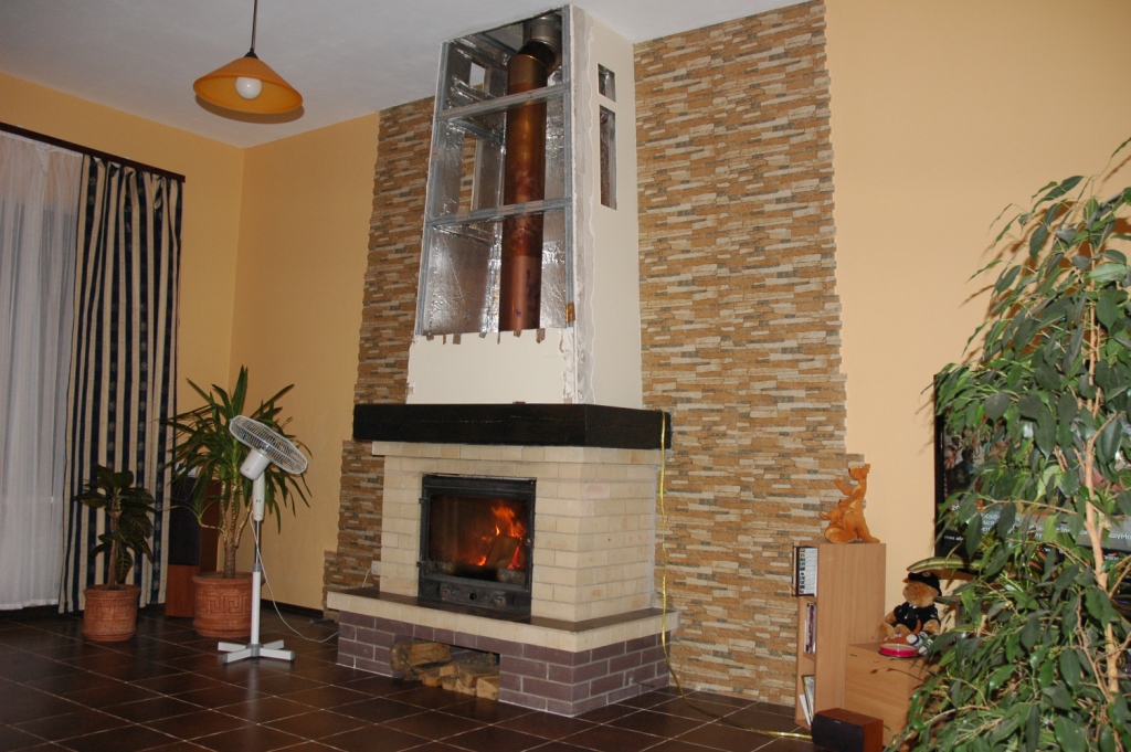

В детстве очень любил книжку Перельмана "Занимательная физика". Помню картинку оттуда, где иллюстрировалось тепловое расширение.Трамвайные рельсы в жаркую погоду.
Нечто подобное случилось и у меня. В меньшем масштабе,но вновь пробудившее во мне интерес к тепловому расширению.
Началось все с того, что однажды летом, заглянув в отверстие для дефлектора , я обнаружил покореженные трубы и радиатор , идущие внутри короба от камина наверх, до плит перекрытия. Тут впервые меня посетила мысль о тепловом расширении, но гильзовался дымоход профессионалами, ход для удлинения трубы из нержавейки теоретически оставался.
Разрушили короб, демонтировали на всякий случай нижнюю опорную площадку ( ту, на которую опирается нижний конец гильзы), кстати, площадка та была не прибита, а , как и положено, покоилась на прутьях арматуры), выкинули покореженные трубы и радиатор, заменили трубы на самые толстые- 1 мм стенка, заново заделали короб, зашпатлевали, покрасили и ....
В один прекрасный вечер, когда после захода солнца уже холодает, а включать котел не позволяет гордость, затопивши камин очень удивился. Тяга не то что отсутствовала, весь дым шел в комнату. полез с фонариком-труба опять согнулась и соскочила с раструба топки, сместившись на несколько сантиметров вбок.
На этот раз стало понятно, что пора вспоминать физику. В том, что труба где-то в шахте жестко зафиксирована, уже не приходилось сомневаться. Теоретически,во время протопки труба из нержавейки расширяется в среднем на 1 см на каждый 1 метр. 7 метров дымохода= 7 сантиметров расширения- вполне достаточно, чтобы согнуть трубу, что с триумфом и было продемонстрировано на практике 8-).
Все тайное рано или поздно становится явным: взгляд экспертов сверху выявил трогательную заботу моих строителей о противопожарной безопасности- в месте прохода трубы через перекрытие чердака, нержавеющая гильза была намертво залита бетоном :beer:. Кирпичная кладка также в месте прохода трубы была отгорожена от деревянного перекрытия слоем бетона. Но зачем лить бетон внутрь шахты....В общем трогательная забота строителей о моей безопасности стоила мне еще одной разборки короба( и замены труб и радиатора). Кстати, самое интересное, что внутренне я уже не испытываю каких бы то ни было негативных чувств по этому поводу. Прочитав в других ветках о злоключениях форумчан со своими строительными бригадами, я понял, что мои - это просто ангелы :-).
Были сделаны необходимые приспособления, позволяющие без разрушения кладки обеспечить запас для температурного расширения трубы.
В настоящее время приспособление ( похожая на манжету труба, куда входят и выходят верхняя и нижняя части дымохода) проходит клинические испытания. Короб уже не собираем:).

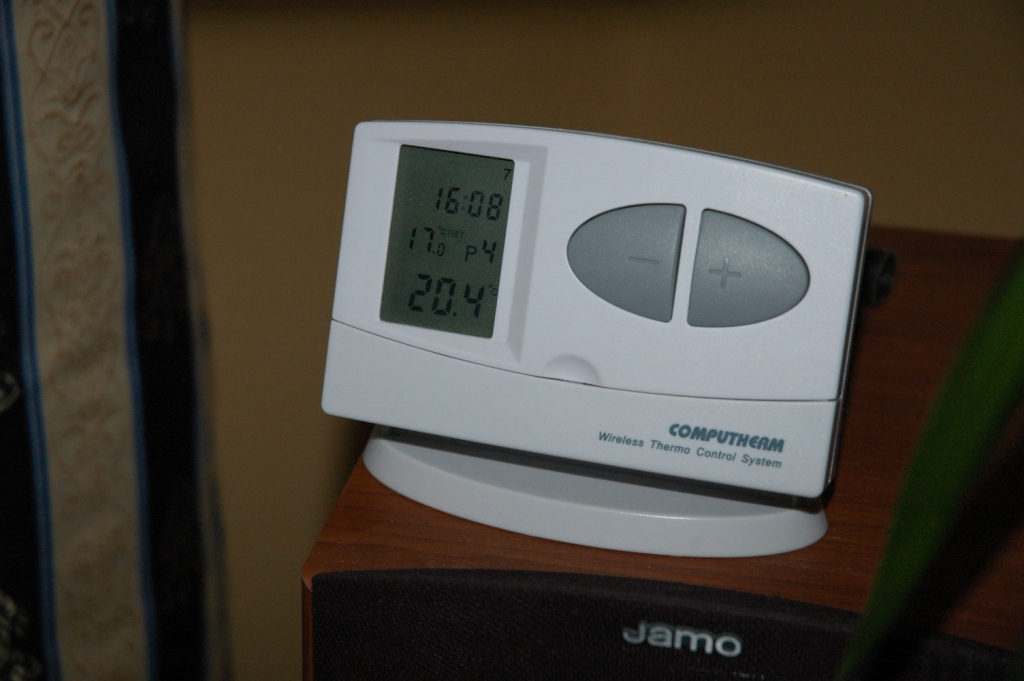

Немного о тепловом режиме :
уезжал в отпуск. Газ отключал. Вернулся- на термометре 11.5 градусов ( неделю назад). Камин, как на зло не работает. Несколько часов топил котел на полную мощность. Потом два дня дом грелся.
Сейчас выставил программатор в таком режиме: с 5:00 до 7:30 -22 градуса. Все остальное время 17 градусов. Котел , естественно, работает только 2.5 часа утром на обогрев и для подогрева бойлера. Все остальное время температура ниже 20.2 не опускается. По вечерам топлю камин несколько часов ( клинические испытания). Количество дубовых дров - коробка из-под бананов на одну протопку. Становится очень жарко-в самой дальней точке от камина- в коридоре , рядом с внутренней дверью, ведущей в тамбур температура 23.5 градусов.
Циркуляция горячего воздуха на первом этаже обеспечивается примитивным китайским напольным вентилятором , стоимостью 99 гривен.
На второй этаж поток теплого воздуха идет по лестничной клетке.

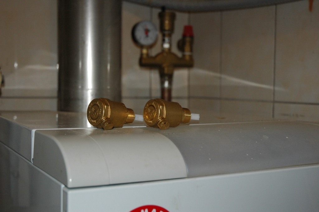

Котельная вытворяет чудеса: последний раз включал подпитку в систему отопления до отпуска, на холодную. Давление до сих пор не падает :oops:
Великий murava считает, что "дырка" в системе появляется от нагревания. Тоже веду клинические испытания.
И , самое главное, все тот же murava прислал мне развоздушки8-) :beer:
ОНИ ПРЕКРАСНЫ!!!!( больше ничего не скажешь).
Нескромный вопрос-а труба двойная?
Труба сэндвич только вверху: в месте выхода из крыши и до окончания кирпичного дымохода ( в ней внутренняя труба подвижна относительно внешней).Дополнительно утеплена базальтовой ватой между кирпичной шахтой и самой трубой. Сейчас думаю, что это, конечно , бессмысленно.все равно нежравейка очень быстро остывает.
Сейчас бы делал всю трубу из кирпича и не гильзовал.
