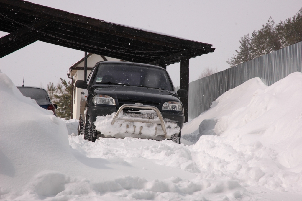

Как раз козырек не подавал никаких опасений, хотя снег на нем в пике почти достиг уровня подоконника спальни . Опасения вызвал навес над машинами. Его ширина около 7 метров. Стропила мощные, сделанные с подпорками, чтобы не прогибалась кровля под тяжестью снега, но все же она прогнулась. На глаз сантиметров на 15-20.

Сбегал, посмотрел :). 6 стропилин размером 100х200, длиной 7 метров. Интервал между ними около 1 метра. Угол наклона визуально тоже где-то 12- 15. Все равно, прогнулись. Снега реально мне по-пояс было. Спрессованного.
ну сечение аналогичное,
разве что межстропильное у меня 700мм, но прогиб на 15-20 см это круто, на длине стропил нормальный прогиб до 60мм

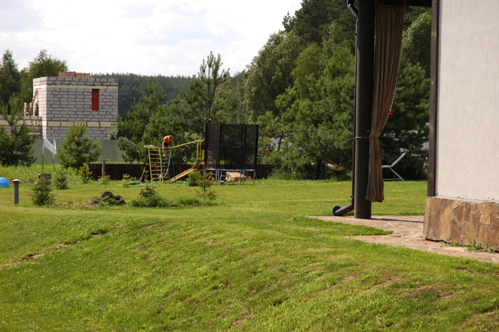

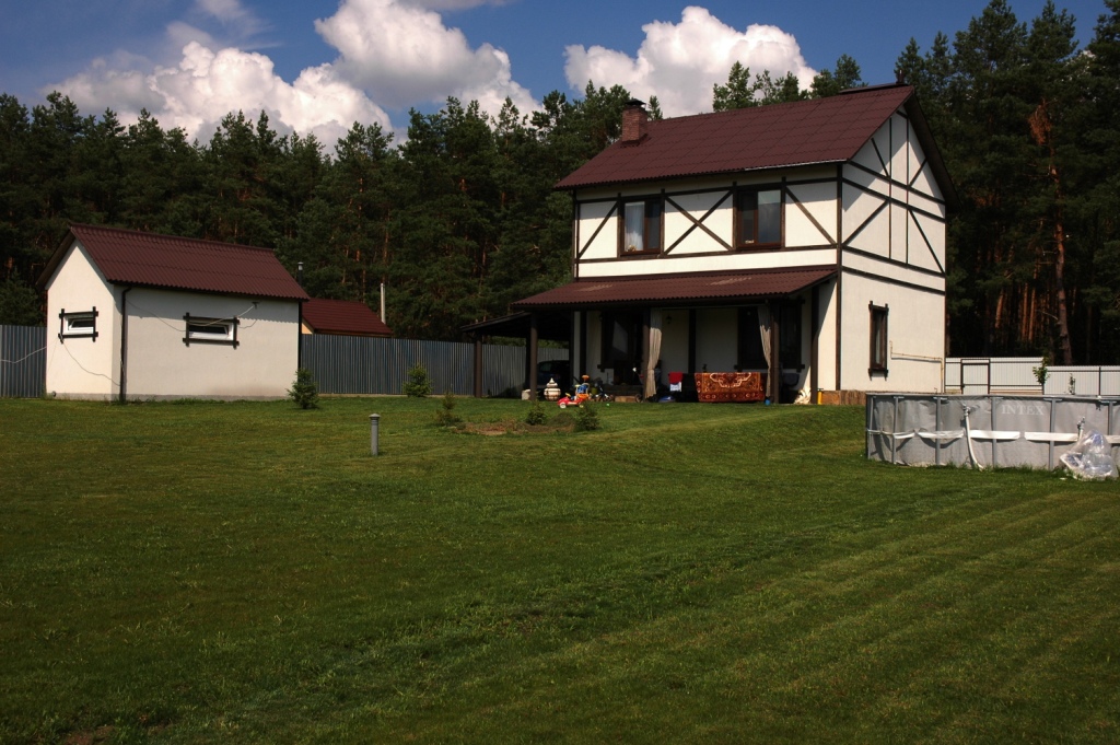

Прошло два года со времени переезда за город. Прошлой осенью спланировали территорию и завезли чернозем. Не на весь участок, весь- это слишком много. Освоили половину. Сначала думал обходиться без автополива. Просто разложить трубу по периметру, сделать гидранты и по очереди подсоединять шланг с поливайкой, переставляя его по мере необходимости. С такими мыслями вошел в зиму. Зимой, во время работы по расчистке двора от снега, меня стали посещать мысли типа : " а не слишком ли тебе нечего делать, кроме как таскать круглые сутки шланг по участку?", да и потраченные на планировку под газон, деньги, тоже как бы обязывали сказавши А сказать и Б. Пришлось планировать полив. Дело было в феврале. Времени, казалось бы много, но по опыту предыдущего строительства у меня уже сложилось твердое убеждение : даже если начнешь беспокоиться о чем -то за год вперед, строители все равно накосячат и в срок не вложатся. Позвонил Мегаполису. Встретился. Понравился подход к делу. Володя сделал проект с очень красивыми чертежами и к нему в добавок целый том пояснительных записок, списков деталей и прочих без сомнения нужных, но малопонятных вещей. То есть в феврале я уже заказал полив и встал в очередь к весне, которая, естественно, затянулась :D. Попутно пробурили мне скважину. Вышло около 90 метров. Дебит 2.7-3.0 м3.( у меня вообще-то большие сомнения по поводу того, как бурильщики измеряют дебит : наполняют водой ведро, на вид 10 литровое, и считают секунды...вопрос остается, ведь этот самый дебит зависит от производительности насоса, глубины его погружения и т.п.). Приямок для скважины где-то в марте выкопали. Скважина мне нужна пока только для полива, так как водой в колодце очень доволен, да и дебит около 0.7 куба в час). Поэтому было решено реле давления и гидроаккумулятор оставлять в приямке. На зиму буду просто сливать воду из него. Для военных действий предусмотрено переключение водоснабжения дома на скважину "легким движением руки". Все было хорошо, да весна запаздывала. Немного напрягало предчувствие того, что вся ровная закатанная земля вскоре будет перерыта траншеями для полива. Эх, надо было делать все-таки сначала полив, а затем завоз чернозема :D.
Как только сошел снег, приехали ребята Мегаполиса и за неделю я стал обладателем многочисленных подземных фонтанов. Было заложено 7 зон полива. Еще по 20 сотка участка кинули под землей трубы и подготовили все для того момента, когда мне придет в голову обустроить полив остальной половины. К слову сказать, очень удобно сделали в нескольких местах участка гидранты. Подошел к колодцу, открыл крышку, засунул туда шланг и все, наслаждайся...
Вообще, бригада Володи и сам он- практически единственные за последнее время, работавшие у меня люди, которыми я остался полностью доволен. Проблем не было вообще никаких. Я просто приехал и мне продемонстрировали что как работает и как все это включать и чистить, если нужно. Мало того, случай, вообще неслыханный. Порядок расчетов. Оставшуюся часть денег за работу, сумму довольно крупную, Володя сначала вообще не брал. Сказал, что я должен в течение нескольких недель понаблюдать за работой системы орошения, что где не поливает, что наоборот, сильно заливает, какие пожелания у меня возникнут и т.д., то есть дал время на осмысленную оценку работы автополива. Потом, говорит, если все устраивает и после окончательной корректировки, полный расчет. РЕСПЕКТ, Володя! Больше ничего не скажешь.
Целые майские праздники сеял газон. Почти 17 соток. Рыхлил граблями, сеял, удобрял, укатывал катком. Взошел, неравномерно, конечно. Местами много сорняков, местами далеко не идеален, но ничего. Постепенно мы победим Ж-).
