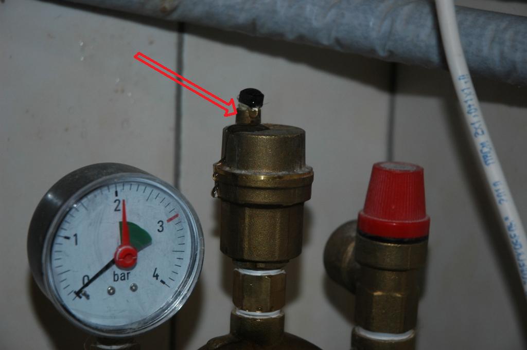

Crash m.d. Опубліковано: 21 серпня 2011 Автор Поділитись Опубліковано: 21 серпня 2011 Зашел я сегодня в котельную. Уже стало привычкой включать подпитку. Включил, а подпитка не подпитывает, только тоненькая струйка горячей воды откуда-то сверху брызнула. Поднял голову и увидел вот это: Посилання на коментар Поділитися на інших сайтах More sharing options...
Crash m.d. Опубліковано: 21 серпня 2011 Автор Поділитись Опубліковано: 21 серпня 2011 Течет "предохранительный клапан" ( я так думаю, что именно так выглядят предохранительные клапаны). Завтра намерен провести Клапанэктомию с трансплантацией нового искусственного клапана. З.Ы. Мои сантехники уже боятся звонков от меня :D Посилання на коментар Поділитися на інших сайтах More sharing options...
