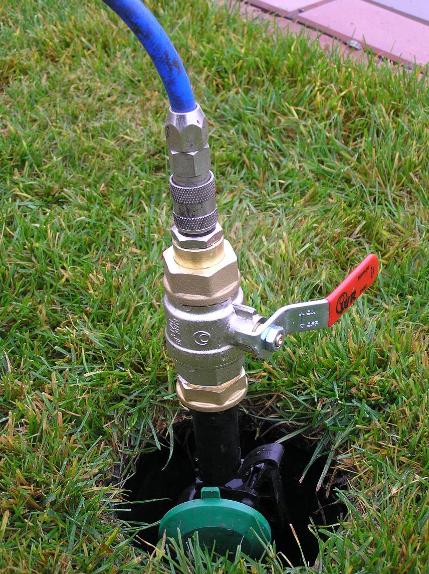

gobiosoma Опубліковано: 4 жовтня 2011 Поділитись Опубліковано: 4 жовтня 2011 А контролеры что стоят на улице на зиму снимать или просто обесточивать? Не накроется микросхема от мороза и батарейка? И как правильно продувать систему .Что выкручивать на клапанах чтобы продуть?Есть маленькая пимпочка там с резьбой ее или как? Посилання на коментар Поділитися на інших сайтах More sharing options...
megapolis Опубліковано: 4 жовтня 2011 Поділитись Опубліковано: 4 жовтня 2011 (змінено) А контролеры что стоят на улице на зиму снимать или просто обесточивать? Не накроется микросхема от мороза и батарейка? И как правильно продувать систему .Что выкручивать на клапанах чтобы продуть?Есть маленькая пимпочка там с резьбой ее или как? Из контролера батарейку обязательно изъять, а весной вставить новую. Отсоединить от сети - по желанию. Консервация полива (продувка системы полива): 1. Перекрыть кран от источника водоснабжения 2. Подключить компрессор к магистральному трубопроводу полива, через колонку быстрого доступа (шаровый кран, ...) 3. Подключить компрессор к сети и последовательно включать каждую зону полива, продувку производить при мин. 4атм. 4. продолжаем, по желанию, до тех пор пока не получите вот такой результат, фото- При такой последовательности продувки системы полива ничего не выкручиваю и ни чего не демонтирую. C 3-м вопросом разобрался. Со 2-м тоже, но хотелось бы услышать мнения! А с 1-м всё никак! Есть тут кто? Ещё такой вопрос появился, прочитал в ветке, что магистраль лучше делать из 32-й трубы. А можно ли на такую трубу ставить дюмовый электроклапан? Где-то читал, что можно, но что-то берут сомнения... Спасибо! 3-4 куба это не бешеный расход? 1. Достаточно 10см. 2. обычные - достаточно 3. трубы как на ссылке подойдут 4. посмотрите на клапан PGV 100 GB, он чуть дешевле, а 101 есть регулятор потока который по всей видимости Вам без особой надобности 5. Уточните расход по зонам? А то 3-4 куб - это магистраль мин 32 труба ( 3 куб), лучше 40 труба от 3 куб Змінено 4 жовтня 2011 користувачем megapolis 1 Посилання на коментар Поділитися на інших сайтах More sharing options...

Bodila Опубліковано: 17 жовтня 2011 Поділитись Опубліковано: 17 жовтня 2011 Megapolis, спасибо, все доступно показано! Подскажите каким компресором пользуетесь? если у меня ветки с ротаторами (каждая ветка 50метров 32 трубы) работают при параметрах 45 литров при 3.5 атмосферах, то и компресор соответственно с такими параметрами необходим? Так компресоры в Описании говорят только максимальное давление и литры в минуту - например 260 литров/мин и 8 атмосфер - подойдет ли такой?? а 24 литра брать ресивер или 50? Спасибо, благодаря Вашим рекомендациям на форуме многому научился для своего участка! Из контролера батарейку обязательно изъять, а весной вставить новую. Отсоединить от сети - по желанию. Консервация полива (продувка системы полива): 1. Перекрыть кран от источника водоснабжения 2. Подключить компрессор к магистральному трубопроводу полива, через колонку быстрого доступа (шаровый кран, ...) [ATTACH]137211[/ATTACH] 3. Подключить компрессор к сети и последовательно включать каждую зону полива, продувку производить при мин. 4атм. 4. продолжаем, по желанию, до тех пор пока не получите вот такой результат, фото- [ATTACH]137218[/ATTACH] При такой последовательности продувки системы полива ничего не выкручиваю и ни чего не демонтирую. 1. Достаточно 10см. [ATTACH]137220[/ATTACH] 2. обычные - достаточно 3. трубы как на ссылке подойдут 4. посмотрите на клапан PGV 100 GB, он чуть дешевле, а 101 есть регулятор потока который по всей видимости Вам без особой надобности 5. Уточните расход по зонам? А то 3-4 куб - это магистраль мин 32 труба ( 3 куб), лучше 40 труба от 3 куб 1 Посилання на коментар Поділитися на інших сайтах More sharing options...
megapolis Опубліковано: 17 жовтня 2011 Поділитись Опубліковано: 17 жовтня 2011 Megapolis, спасибо, все доступно показано! Подскажите каким компресором пользуетесь? если у меня ветки с ротаторами (каждая ветка 50метров 32 трубы) работают при параметрах 45 литров при 3.5 атмосферах, то и компресор соответственно с такими параметрами необходим? Так компресоры в Описании говорят только максимальное давление и литры в минуту - например 260 литров/мин и 8 атмосфер - подойдет ли такой?? а 24 литра брать ресивер или 50? Спасибо, благодаря Вашим рекомендациям на форуме многому научился для своего участка! Посмотрите в сторону Remeza СБ4/С-24.GM 244 - производительность вход\выход - 260/182 24л. или 50л. Вам неважно, 1. Вы накачали магистраль до 4-5атм. 2. после этого включаете зону на 10-15секунд, 3. а дальше процесс повторяете п.1 и п.2 - и так по несколько кругов пока не получите результата как на фото П.С. Я использую компрессора AirCast СБ4/С-50.LB30 - это макс. на 220В (для 1 раз в год его многовато) и есть один маленький АВАС на выходе 220л./м. 1 Посилання на коментар Поділитися на інших сайтах More sharing options...
