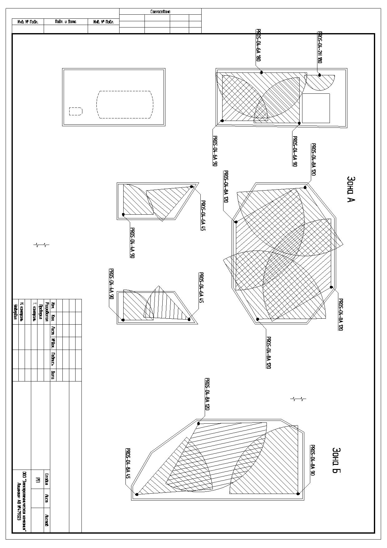

Доброго времени.
Вчера, перечитав всю ветку, понял некоторые аспекты по поливу, а самое главное - подозрения того, а правильно ли у меня она задумана. Систему полива решил заложить еще в прошлом году, при обустройстве двора (клали ФЭМ). Обратившись к "спецу" - он раскидал магистрали и сказал какой насос треба. Сейчас стоит задача выбрать сплинкеры, их места установки и кол-во. По ряду причин не могу обратиться к этому "спецу", поэтому решил попробовать сам. Есть вопросы, которые я надесь с вашей помощью решить, ув. форумчане, спецы.

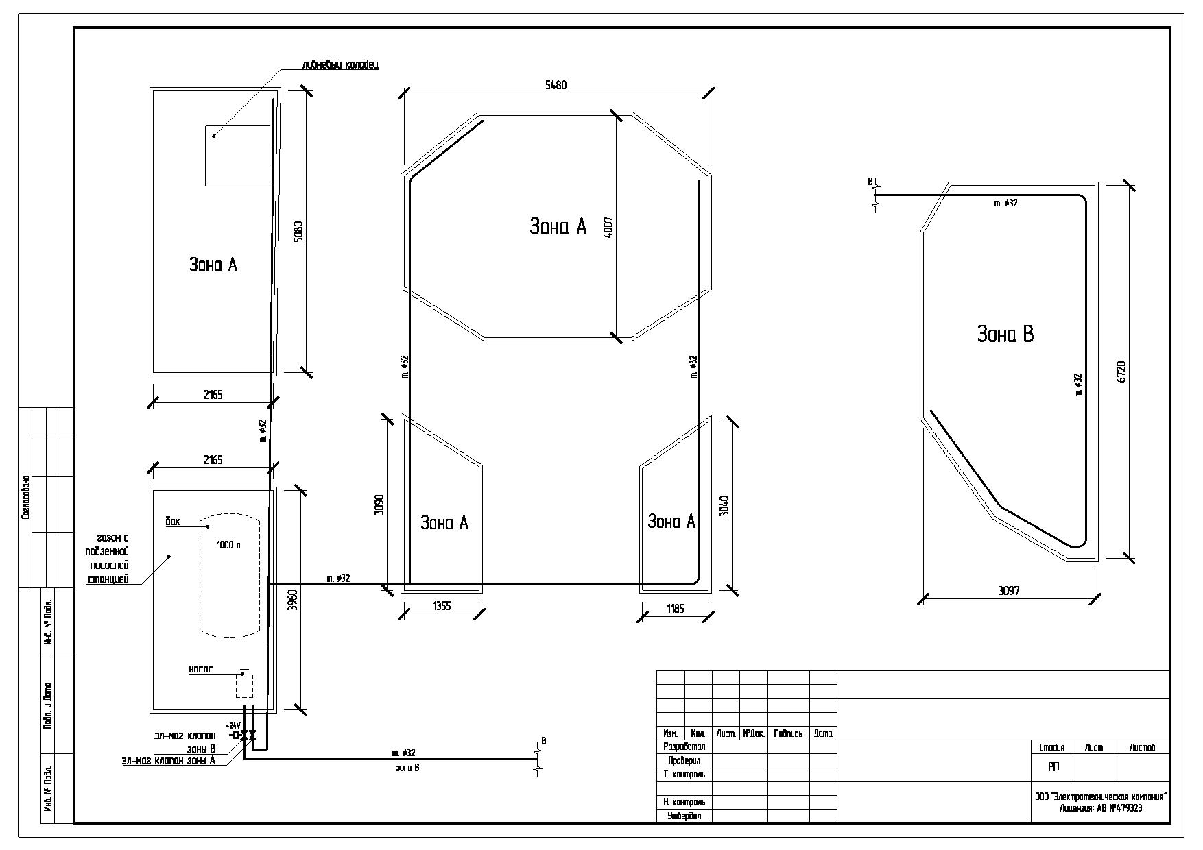

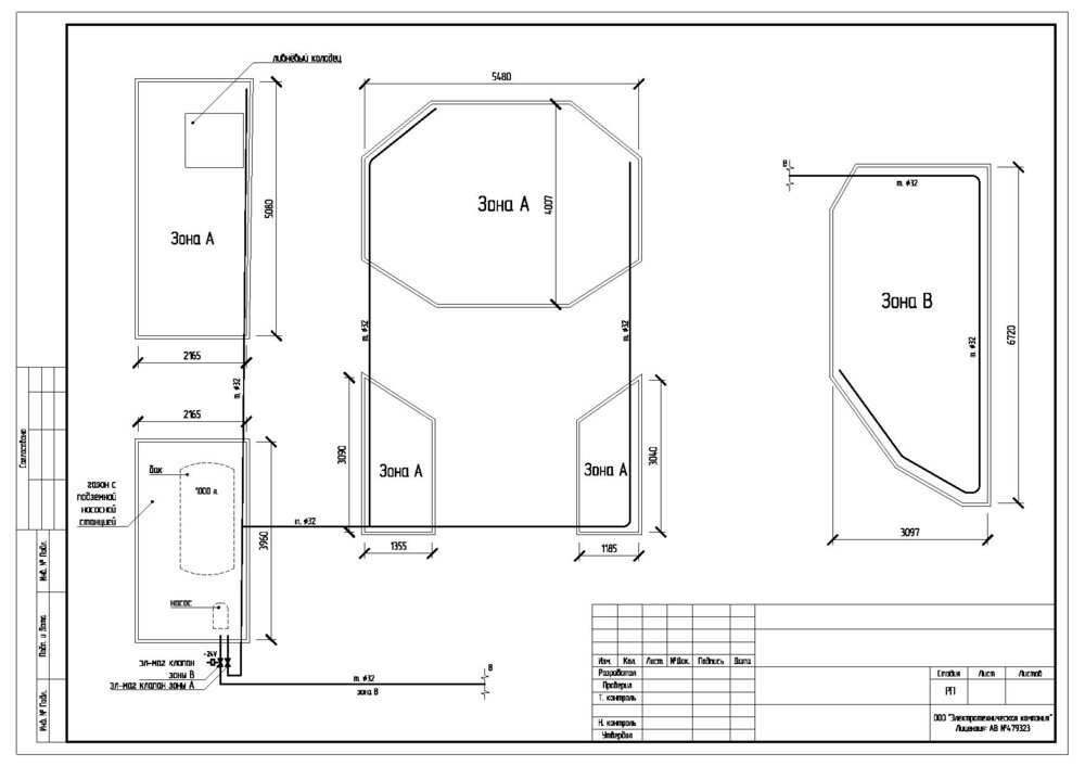

Итак, начнем с исходных данных. При реконструкции двора все исполнительные чертежи для шабашников рисовал сам в автокаде, поэтому сегодня перемерял заново газоны(проект - проектом, а по факту на месте вносили изменения).
Да данный момент имею:
1. Насосную подземную станцию(обслуживаемую) с накопительной ёмкостью 1000литров, насос Pedrollo PLURIJETm 4/100 (+Easypress). Станция и для полива(2 зоны), и для дома(3-4 точки водозабора).
2. 2 зоны для полива А и В(только по отдельности, наверное - насос не потянет). в начале каждой зоны(в нас. ст.) - эл-маг. клапан TORO.
3. Прокинутые две магистрали зоны А и В трубой ПЭ-32. Протяженность самой дальней - 20м. примерно.
Все это я накидал в чертже, который прилагаю(jpg и dwg2004).

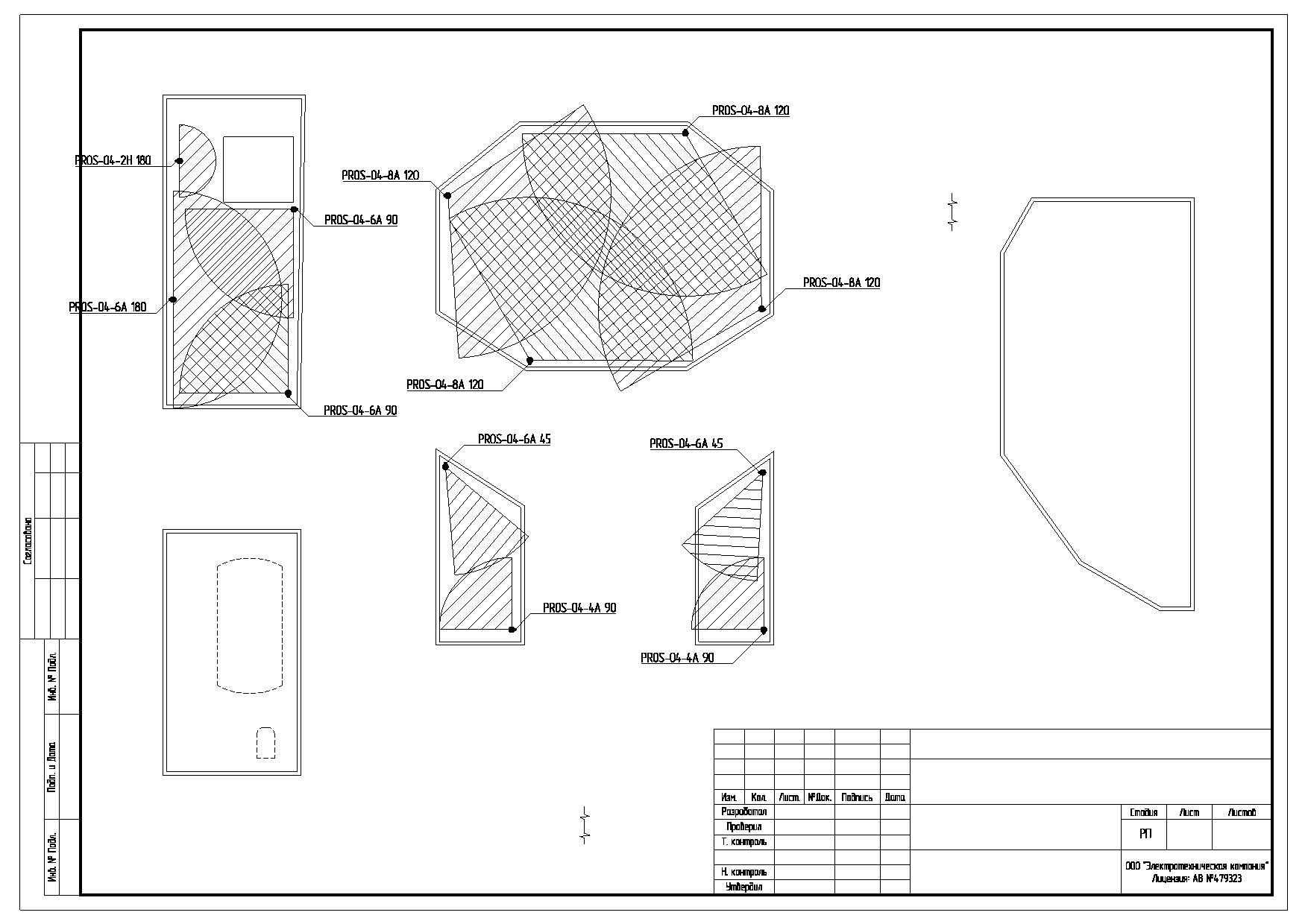

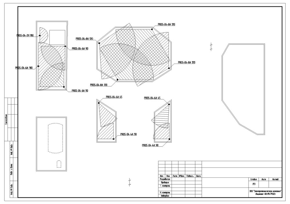

На данном этапе попробую разобртться с местами установки дождевателей, а также с их кол-вом и типом. Результаты - выложу для поправки меня.
Как я понял надо плясать от требуемого радиуса и ориентироваться по рекомендумому давлению. и выходить на расход. Единственный вопрос как понять какое будет давление в системе(магистрали)? Так получилось, что зоны разительно отличаются по площади, а значит как мне подсказывает интуиция, будет и разный расход, а давление выше в одной зоне. тогда увеличится радуис у дождевателей. Как уйти от этого?
спасибо.
Газоны.rar
Итак, прикинул зону А - суммарный расход - 15 л/мин. ?????
Исходя из этого, а также глядя на кривую насоса (прилагается) - я получаю давление - 4 бар. Я правильно мыслю???

По насосу Pedrollo PLURIJETm 4/100 кривая начинается с 30 л/мин. Поливайте участок целиком - посмотрите в сторону 60-70 л/мин.

на участке Вы задумали полив или "туман" :D ? Спреи на 4атм. распыляют водяной туман.
Полив в Вашем варианте схемы бесполезен, средства и силы потрачены, а эффект отсутствует.
Посчитал и зону Б - прикинул - 2 сопла 8А и одно 10А (2,62+0,95=3,58л/мин). Итого полив по двум зонам - 18-19 л/мин. Или я что-то не так считаю, или мне завысили, при чем немало, параметры насоса. Насос выбирал "спец" - как помню сказал что надо иметь в системе давление 3,0 и расход около 60 л на мин. Только он расчитывал с дождевателями TORO. Чтоже мне делать? Увеличивать расход?
Расход определяется поливом на данном участке, а не хотелками "спецов" или заказчиков

Какая разница какой производитель: TORO, Hunter, Rain Bird, Nelson - у них все взаимозаменяемое - это же конкуренты.

Насос выбирал "спец" -.... Чтоже мне делать? Увеличивать расход?
1. Сделайте проект на стороне и дальше собирайте свой полив со спокойной совестью.
2. Разбирайтесь сами во всех технических вопросах по форсункам, насосам, гидравлике... и спокойно приступайте к монтажу своего полива, все что "напартачите" все Ваше, разберетесь и исправите.
Умножьте свое к-во дождевателей на три и будет у Вас полив.
Все остальное, что нарисовано - НЕПРАВИЛЬНО. При таком поливе газон расти не будет (без шланга).
У спреев под собой "мертвая зона"

Я смотрю тучи сгущаются над моим поливом. А по сему, я прошу у вас совета("1. Сделайте проект на стороне и дальше собирайте свой полив со спокойной совестью" - исключается, тем болле уже 80% оборудования в работе), для того и форумы как я понимю. У меня уже все магистрали, как я уже и говорил, заложены, и срывать фемку - я смыла не вижу. По поводу мертвых зон - не знал. как мне тогда расположить дождеватили? как перекрыть эти зоны? Или... ?
направте в каком направлении двигаться, а не рубить с плеча все. можно все решить и ПЧ, но это крайняк.

У Вас еще ничего "рубить" не надо.
я же написал "увеличить к-во дождевателей". форсунка к форсунке должна доставать (принцип: форсунка должна поливать, по возможности, ближайшие форсунки), форсунка себя поливает минимум, а в основном возле нее мертвая зона.
Заходите на сайт любого производителя (оборудование которого закупили) скачиваете тех.документацию и рисуете на генплане свой полив с правильным перекрытием. Начинайте с углов. Считаете общий расход в м.куб при раб.давлении для спреев 2,1-2,5 атм. Что получилось выставляете сюда.

Спасибо. В принципе я так все и делал. В моем первом посте - описаны все подробности, которые вы спрашиваите - и план и расположение магистралей и её сечение и данные насосса и резмер емкости. Полив для цветов и травки газонной.
Я даже результаты растановки дождевателей выложил. Посмотрите пож-та в том ли направлении я действую. То что кол-во увеличивать это я понял. Может с радиусами я ошибаюсь и беруменьше чем надо???. В том то и дело шо мне так спец расчитал - шо щас не пойму шо с этим делать. У меня задача последнего этапа - весной установить дождеватели и все.

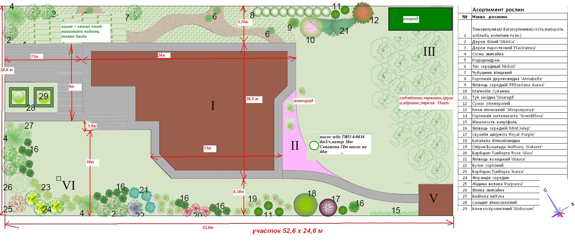

Итак.. Есть участок 15 м на 58 (схема в масштабе на рисунке)... Есть скважина... Эта скважина будет обслуживать ТОЛЬКО полив... Я разбил участок на предполагаемые зоны и хочу Вас попросить прикинуть и подсказать какие форсунки нужны на каждый участок... Хочу понимать какие и сколько нужно.. Потом куплю 32 трубу и повывожу тройниками и трубами форсунки наверх... Возле форсунок поставлю краны и при ненужности (или еще по какой-нибудь причине) буду перекрывать ту или инную форсунку... В приямке поставлю програматор. который будет запускать станцию с гидроаккумулятором по времени... Вот такая идея... Прошу не критиковать, а подсказать, как из этого бреда сделать ПОЛИВ:D Нет ни чего не возможного)))) Знаю - работать может))) Может где-то не форсунку нужно поставить (их я как раз вижу не везде, а в узких участках), а просто вывести кран наружу и подключить вот это: www.gardena.com/ua/water-management/sprinkler/aquazoom-350-2/ ... В общем... ПОМОГИТЕ СЛЕПИТЬ ПУЛЮ, плиз))):beer: И еще: нарисуйте плиз, оптимальную проводку трубы схематически по рисунку...
