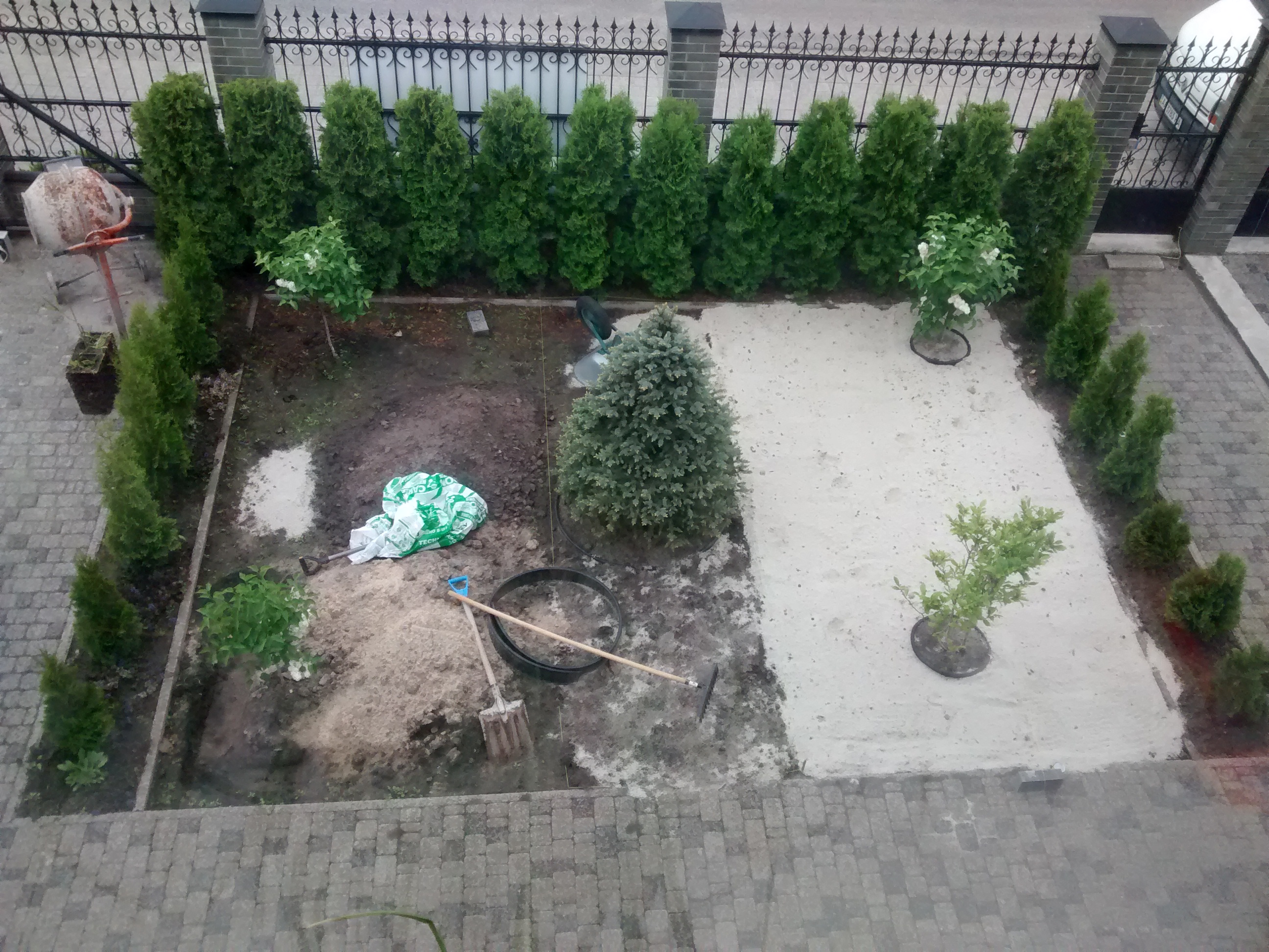

Облагораживаю место перед домом и хочу сразу полив сделать. Все что внутри будет газоном. Подскажите сколько форсунок, где поставить, какие трубы ? Нужно ли под туи и елку отдельное орошение ?
Добрый день
Фото конечно хорошее.
Но для того что бы сказать, сколько необходимо форсунок, необходимо знать размеры участка для полива.
По фото видно не большой участок, но все таки размеры необходимы.
Под туи полив необходим капельный полив, так как дождеванием Вы их не польете. Дождевание промочит землю на 10 см. не более, а корни расположены на глубине более 50 см.
Так что для полива туи, елки, кустов и тд..., необходимо использовать капельный полив.

5,5м х 7,5м с учетом туй
