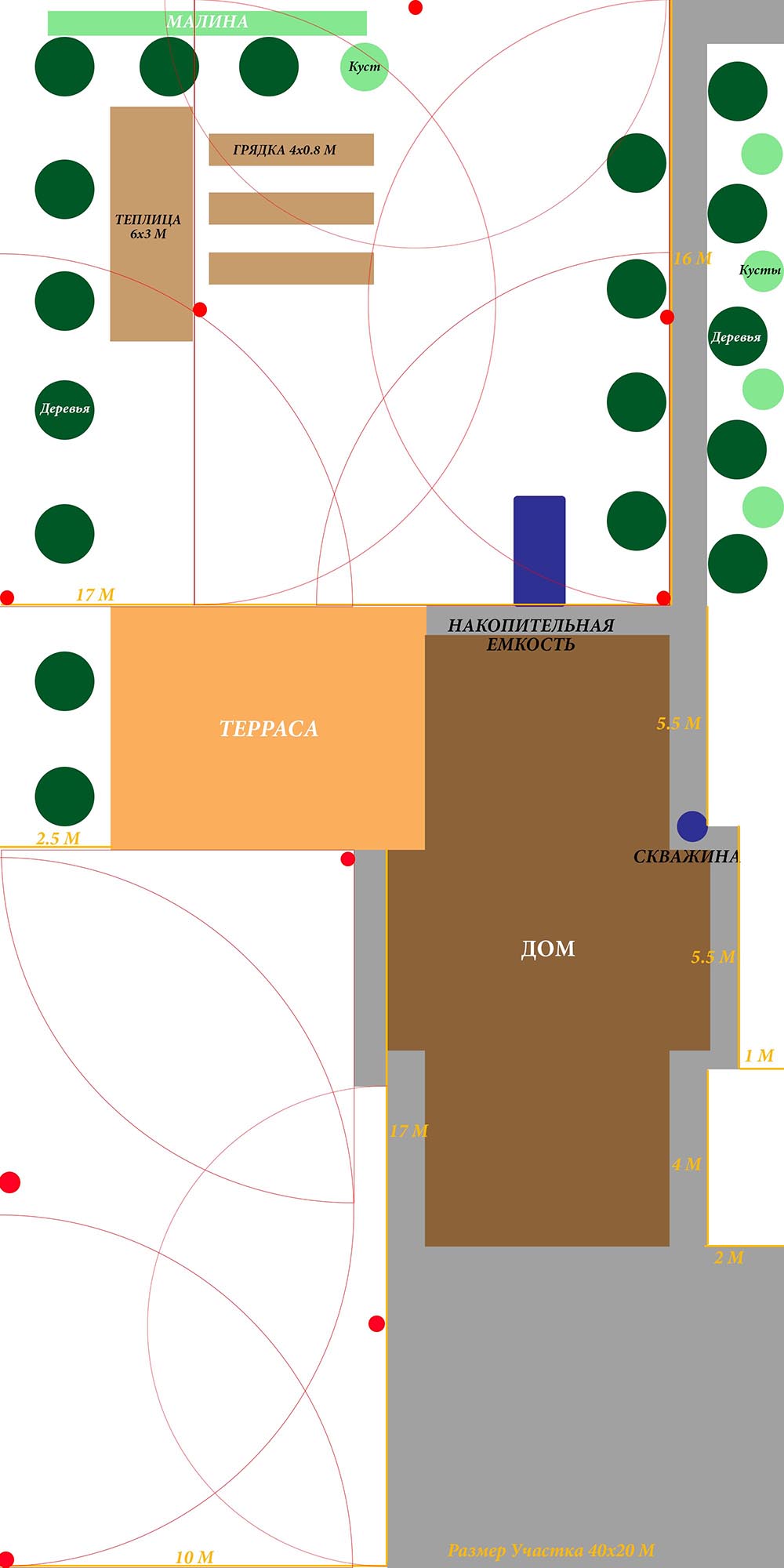

Помогите плиз правильно раставить дождеватели по участку. Из-за насаждений уже весь моск сломал :(
Планирую в системе исспользовать в основном Hunter MP3000. На рисунок нанес предварительно размещение дождевателей.
Отдельный вопрос - это полив узких участков за домом, слева от террасы и слева и за теплицей. В каталоге продукции Хантер видел сопла предназначенные для полива прямоугольных узких участков(MPSS530, MPRCS515, MPLCS515, и полосовые сопла).
Можно ли их исспользовать и как лучше разместить в моем варианте? Смущает то, что они будут неефеткивно работать из-за насаждений(деревья, кусты).
Просто если использовать стандартные сопла малого радиуса, но только на полив участка за домом(2х34 м), нужно будет около 20 дождевателей :(
Я понимаю, что схема далека от совершенства, но если поделитесь дельными советами, буду оч. благодарен.
То что Вы нарисовали все неправильно. У Вас будет не газон а желто зеленые пятна. Вообще сначала нужно отталкиваться чем будет поливаться и откуда а потом уже составлять чертеж. Перекрытие форсунок должно быть 100% друг друга.
Вот Вам для ознакомления пару чертежей ( не мои ,свои черчу вручную по старинке)

Ну во первых проект не законченный, по этому и обратился к форумчанам за советом.
Во вторых, хотелось бы немного конкретики. Перед тем как сесть рисовать, я основательно ознакомился с каталого Хантер, а также с рекоммендациями по проектированию. Также ознакомился с готовыми решениями в нете и на форуме.
Конечно, можно налепить форсунок через каждый рабочий радиус форсунки. Но не факт чо это будет работать правильно. Да и сумма выльется не детская.
Забор воды планируется из отдельной емкости 3куб.м. Она есть на схеме. Насоса и емкости пока под это нет :)
Ваш насос при 3 м.куб. с емкости, о скважине - молчу, будет давить 1,5 атм.
Вы пока не разобрались с теорией.
1. Если Ваше утверждение реальное: дебет скважины 5 куб.
2. Меняете скважинный насос, согласно расчетам и поливаете со скважины
3. Почитайте теорию еще раз-три
4. МР ротаторы диапазон 2,8-3,5 атм.
5. МР 3000 - для газона
6. определитесь газон, клумбы и огород
7. Ваш "проект" - вручную шлангом газон будет лучше
Если налепить форсунки как положено - будет работать правильно!!!
Если налепить самому и не слушать реальную критику - будет работать "я так хочу - правильно", но результат будет другой.
Вам сначала нужно сделать правильный проект, а уже потом думать - как его реализовать и от чего можно отказаться...
Вот и я о том же Володя тоже говорит как есть , как Вы не хотите услышать что форсунок нужно столько сколько необходимо для полного перекрытия иначе газона не будет. Если хотите экономить то поливать выгоднее только шлангом будет.
Оставьте Водолей для закачки в емкость, а с емкости уже поставьте хороший насос типа ESPA 25 5 м или подобный аналог и тогда уже сможете нормально собрать систему полива которая будет работать и радовать хорошим газоном. По личному опыту хантеровские форсунки должны перекрываться на все 100% иначе будут пятна уж поверьте.
Чем квадратней и больше участок тем дешевле он будет стоить по комплектации форсунок .Как только участок 1,3-1,5*15 м к примеру так сразу нужно форсунок почти как для большого квадратного

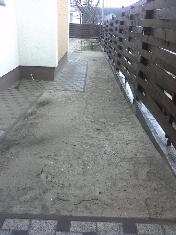

Вопрос. Если у меня два длинных узких участка (вдоль дома) размерами 15 м*3,8 м, то какой тип дождевателей лучше использовать? Давление 2-3 атм.
Узкие участки как правило поливают полосовыми форсунками. Вам подойдут форсунки типа 12А (3,7м). Также можно МП ротаторами МП2000 (4-5м).

Вот о них я думала) но по ссылке не полосовые форсунки.
Полосовые к сожалению не подойдут т.к. площадь полива максимум 2.7 м(hunter SS-918), а вам нужно 3.8
Так что 12А Вам в помощь, ну или ротаторы MP800SR, MP1000

Честно, я читаю и не врубаюсь, чем одно отличается от другого..... И почему нельзя два полосовых применить?
Потому что в теории, дождеватели должны перекрывать друг друга. Иначе могут быть проблемы в засушливое время.
Вот почитайте ПРАВИЛА РАЗМЕЩЕНИЯ ДОЖДЕВАТЕЛЕЙ(Правило №1):
