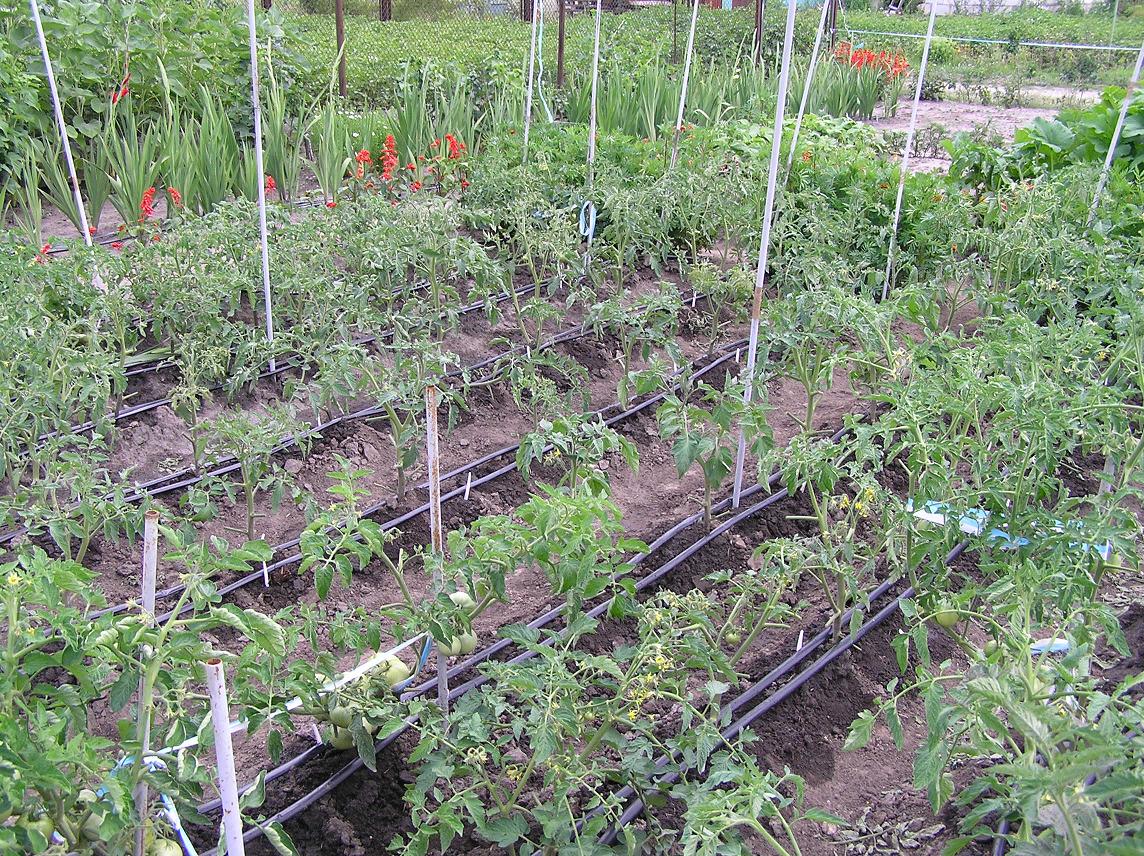

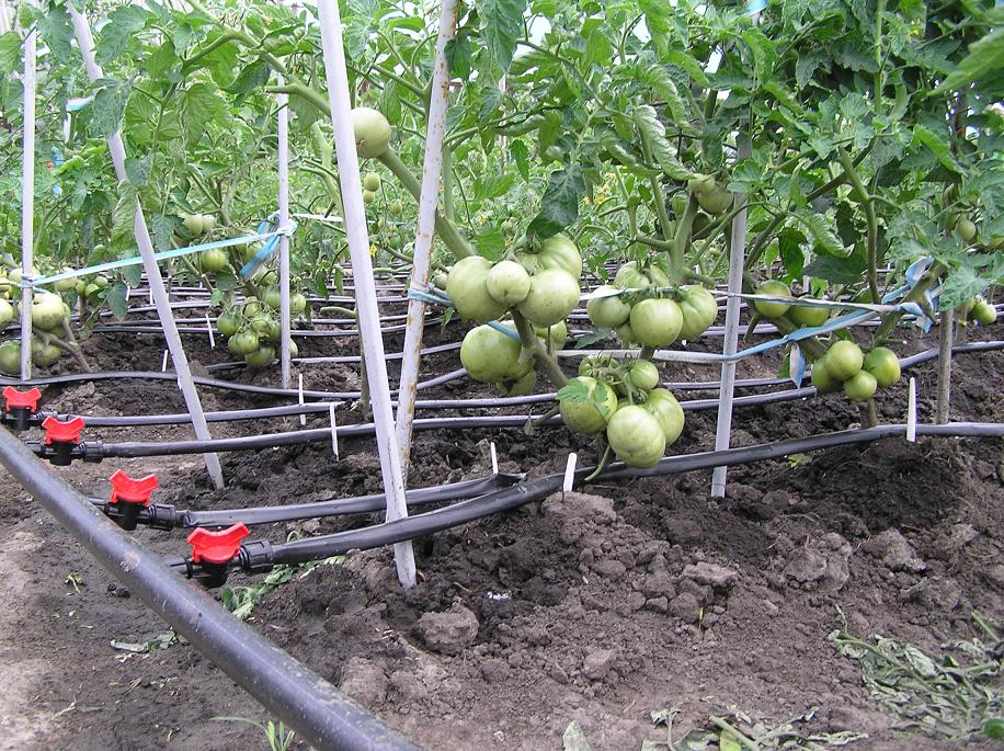

Для грядок Вам P7100040_1.thumb.JPG.b5ce7cae122251ef6507b54ffd4968e1.JPG, P7100035.JPG.23c6ecaeb6f837c331735c9fd1dbdf99.JPG
трубы для грядок поверху. Цены на такую ленту до 1,5грн.\м.
На зиму капельный полив убирают, а автополив сливается при помощи компресора

1. вообще не убираю , и даже не сливаю воду . Пока без последствий . Но у меня уклон , может поэтому, но из тиупиков тоже не сливаю , и тоже без последствий . Самые чувствительные части - это металлические краны , их мороз бьет .
2. Если честно не понял о чем идет речь , у меня запас , потому давно не покупал ленту , но 1.5 грн - это дорого как по мне , она стоила до 10 центов в правильных местах ( T-tape ).
3. Отношусь положительно .
4. Фонатанчики ( врезающиеся в трубу ) - удобны для сада , малины , т.е. точечный полив .
