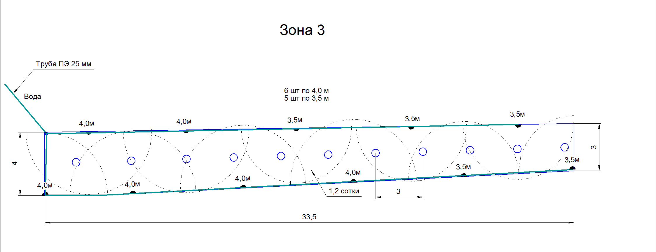

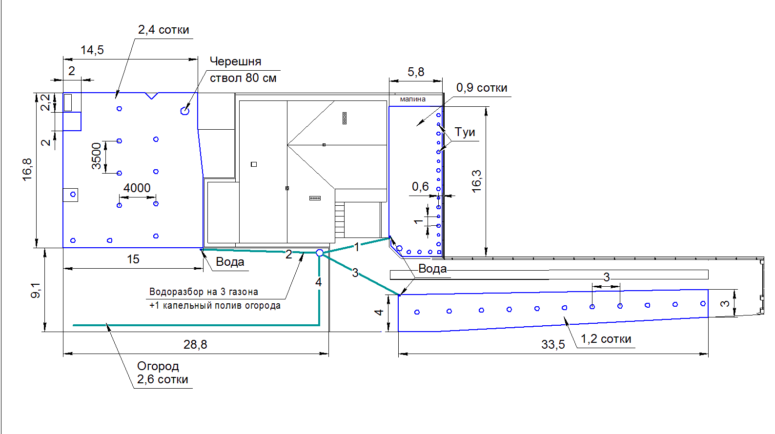

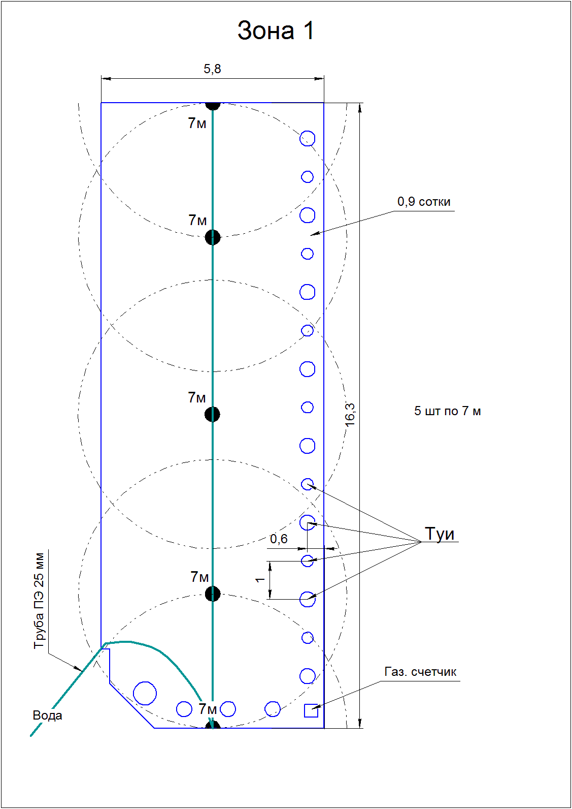

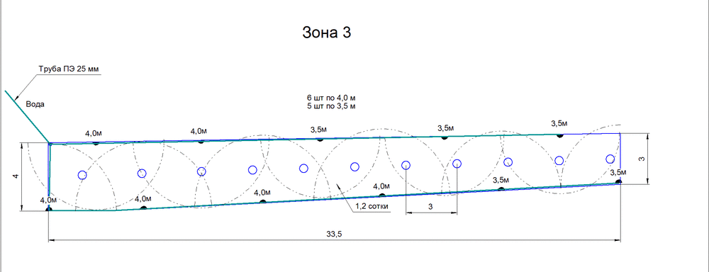

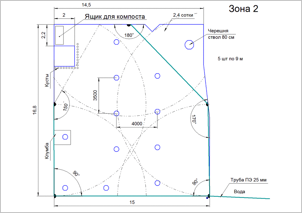

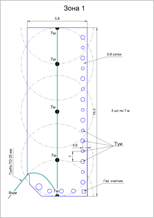

Помогите разобраться и самостоятельно смонтировать автоматический полив газона.
Есть три зоны 0,9; 1,2; 2,4 сотки.
К углу каждого участка подведена труба ПЭ 25 мм. К зоне 2 (2,4 сотки) можно будет провести еще одну трубу, если потребуется разделить участок на две зоны полива. Вода водопроводная давление низкое (до 2 атм.) Буду ставить насосную станцию Pedrollo 4CPm 80/24 CL (m.ua/desc/pedrollo-4cpm-80-24-cl/), 4,2 м.куб./час.
Не могу разобраться со схемой установки распылителей.
Я набросал примерную схему исходя из принципа побюджетнее.
Так же не разберусь с оборудованием.
Скорее всего будут стоять МР ротаторы- это как я понял просто распыляющие головки которые маркируються MP1000, MP2000, MP3000 или роторные дождеватели PGPADJ.
Они должны вставляться в веерный дождеватель который маркируется ECO-ROTATOR
Далее гибкая подводка или сразу накручивается на тройник магистрали.
Дайте совет по схеме и оборудованию.

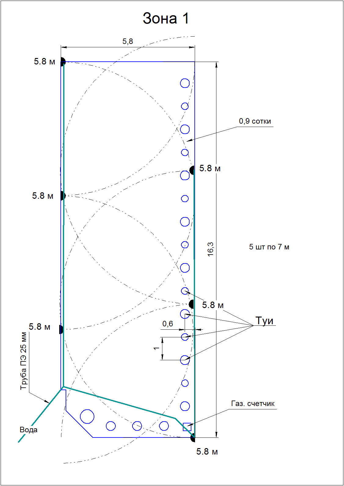

Вопрос объемный, но если кратко то:
1. Насос слабоват
2. Труба ф25мм на 11 форсунок( зона 3) - мало
3. Зона 1 - расставьте распылители в шахматном порядке, так же как в зоне 3.
4. Контура должны быть замкнуты.
5. Монтаж форсунка-труба как правило выполняется через гибкую составляющую, добавляет манеренности при установке дождевателя. Можно конечно и без нее, но с ней намного проще.
1. Насос слабоват
1. Почему насос слабый, он выдает до 8 атм, но автоматика по умолчанию настроена вроде бы 2,4-3,6 атм (точно не помню), можно поднять до 4,5-5,0 атм. Это поможет? Если нет, то какой насос посоветуете?
2. Зона 3 можно разделить на 2 контура-левый и правый. Вообще была мысль расположить форсунки по середине участка как на Зоне 1
3. Почему в шахматном порядке, в чем недостаток такой схемы? Зона 1 освещается солнцем только утром и вечером, весь день в тени дома (северная сторона). Обильного полива там не нужно. Если делать в шахматном порядке, туи будут сильно препятствовать нормальному поливу.
4. Что значит замкнутый контур? Как его реализовать?
