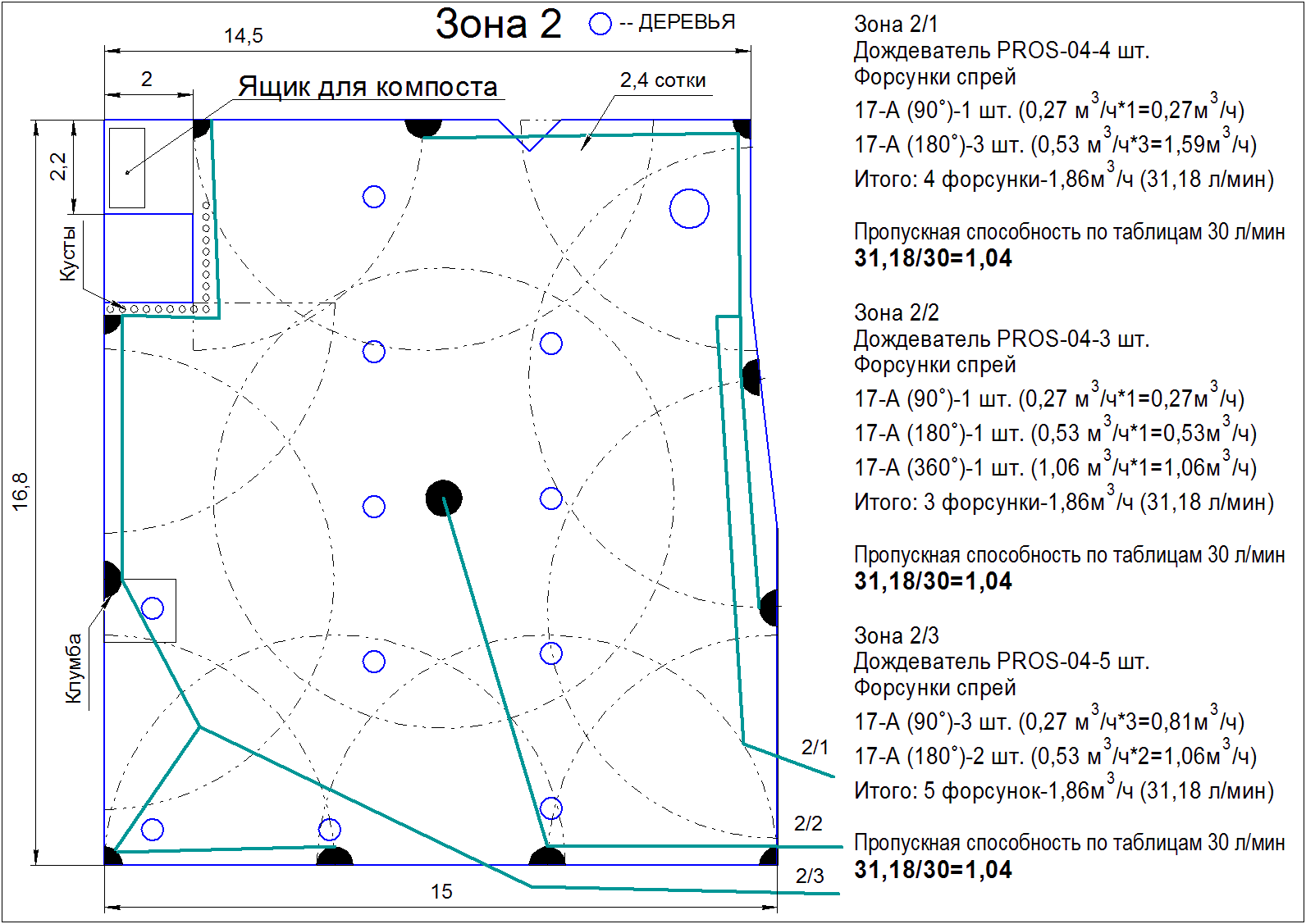

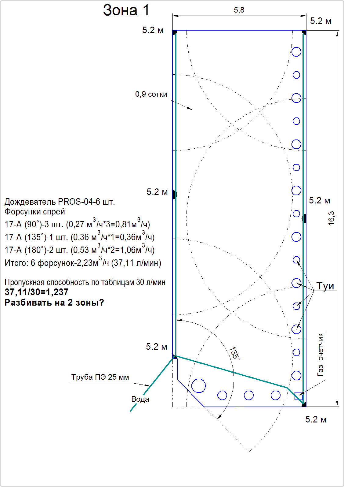

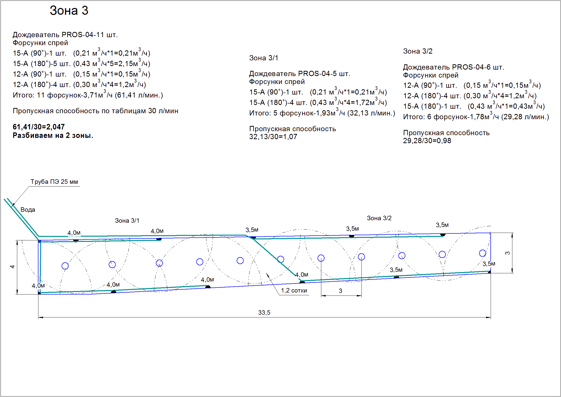

Итак, прочитал рекомендации Хантера, скачал характеристики спреев...
По таблице выбрал исходные данные:
1) Расчетная пропускная способность трубы 25 мм-30 л/мин
2) Эксплуатационное давление 2,4 бар ( Тех. характеристики спреев в таблице даны из расчета давления 2,1 бар)
Получилось зону 2 нужно еще разделить на 3 контура, зону 3 на 2 контура. Зона 1 под вопросом, нужно делить или нет.
Нарисовал схемы размещения форсунок и трубопроводы к ним.
Кто силен прокомментируйте мои старания :). Что так или не так или все в мусорное ведро?

25 трубы будет мало, Вы же неучитываете потерю давления на расстоянии и на изломах. Закладывайте на магистраль 32 трубу а зоны с 25-й
Для зоны 1 и 3 уже заложена труба 25 мм (закопана и сверху залита бетонная площадка 10 см толщиной) Для зоны 2 еще есть возможность применить 32 трубу.
Так что мне корректировать, какие есть предложения?
Если нельзя увеличить диаметр трубы, то можно:
1. Увеличить число контуров
2. Использовать распылители с наименьшим расходом. Вместо спрея поставить ротаторы.
В Вашем случае, магистраль на №1 и №3 будет ф25мм. Контура я бы делал тоже 25й трубой. Думаю что зона1 на ротаторах заработает, а вот №3 врядли.

Посмотрите мои расчеты, они правильные(на схемах выше)?
Если да, то почему не заработают, если нет то где ошибка?
Зона 1. Рассчитывал для давления 2.1 бара, по схеме видно что спреи не добивают один к другому, будет плохой, неравномерный полив? Если увеличить давление например до 2,5-3 бара дальность увеличится?
Зона 3. По расходу и дальности спреев вроде все сходится.
Зона 2. Допустим магистраль сделаю 32 мм, но контура будут 25 мм. Что я выиграю в этом случае-возможность поливать одновременно по 2-м контурам, а потом 1 контур?
Я не вижу смысла делать магистраль 32 мм потому, что в дом к счетчику и из дома после насосной станции выходит труба 25 мм, в распределительном колодце на улице ставлю коллекторную гребенку и от нее идут магистральные трубы 25 мм на каждую зону. Если я одну магистральную трубу заменю на 32 мм это скорее всего не скажется на увеличении производительности, так как до этого кругом труба 25мм.
Ставьте емкость, насос и 32 трубу. Не будет у Вас на каждом дождевателеи нужное давление при ваших расчетах. Можете и хотя заклинание произносить, но вы не станете за раз поливщиком. Заплатите людям за проект и они Вам все посчитают. потом купите оборудование и делайте. А пытаться понять что Вы там за цифры нарисовали, это как то не серьезно. На такой участок это 300-400 гривен и проект у Вас в кармане в течении пару дней. Не гадайте на кофейной гуще. Цифры цифрами, а опыт великое дело.
