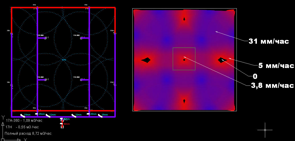

2.Нельзя.Я тут прикинул,по вашей расстановке если взять статические дождеватели(здесь Hunter,а вообще практически у всех фирм расход статических дождевателей почти одинаков) получется расход 8,72 м3/час,Р-2 атм.Заодно и схема осадков.Я думаю без насоса минимум на 4 зоны делить надо.Можно на порядок уменьшить расход если использовать ротаторы, но там совсем не эконом.

подскажите плз, а как вы вышли на цифру 8,72 м3/час?
если взять поливалки большей дальности мертвые зоны я перекрою, тогда схема рабочая?
какие именно статические дождеватели Hunter вы рекомендуете?
4 спрея 360 гр.-1,09 м3/ч=4,36 м3/ч
8 спреев 180 гр.-0,55 м3/ч=4,40 м3/ч
Всего: 8,76 м3/ч

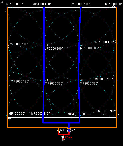

Да при таком диаметре и давлении вариант емкость-насос просто идеальный.Но не бюджетный.Насос все таки нужен, ну а без емкости можно и обойтись.Врезаем его в систему(обратный клапан,насос,реле+защита сухого хода).Приблизительно получаем Q-2(2,5) м/ч, Р-3(3,5) атм..Ну, а дальше если чисто газон то в принципе PGP -9 шт,но как я понимаю есть деревья 6 шт, тогда PGP не подходят,будут мертвые зоны да и цвет сбивать.В лучшем случае ротаторы.
MP2000-360-4 шт,
МР3000(90210)-12 шт(МР3000-90-4 шт,МР3000-180-8 шт)
Имеем 2 зоны 2.11 и 2.6 м3/час.

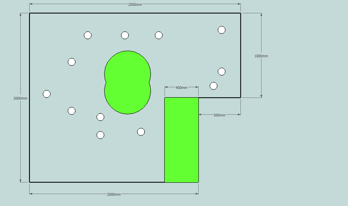

большая восьмерка по середнине это два куста жасмина, белые кружочки - деревья, зеленый прямоугольник - огород

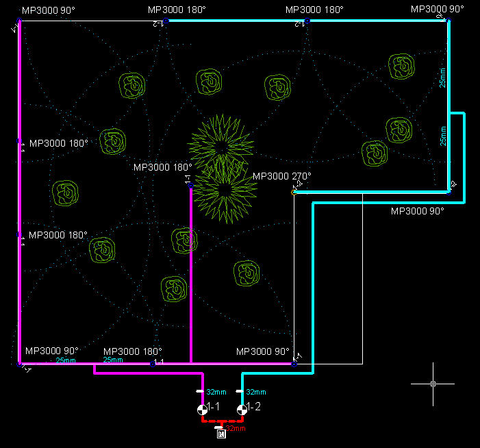

Я так понимаю вы в размерах нолики потеряли, я добавил.Все таки настоятельно рекомендую разделить на две зоны.Имеем: 2 зоны с расходами Q1=1,94 м/ч,Q2=1,59 м/ч.Магистрали до тройников провести 32 трубой, после них 25.Сделать коллекторную разводку, коллектор дешевле всего спаять из полипропилена на 3 выхода.Из 3 выхода провести к огороду 25 трубу и в любом удобном месте поставить водоразборную колонку,для подключения шлангом.Очень удобно.Насос здесь дорогой не нужен(max 0.6 кВт), без гидроаккумулятора, хорошо Brio или реле давления с датчиком СХ.Прилагаю перечень материалов до гребенки.
