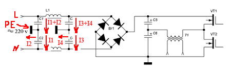

В посте #35 я вам описал схему входного фильтра импульсного блока питания, изображенныую по вашей ссылке.
Схема безграмотно неправильная - минус моста с заземлением не связан. Либо просто безграмотно нарисовали и не разделили разными значками PE и внутренний общий провод источника.
Конденсаторы С1, С2, С3 и С4 у вас оказываецца заряжаются при включении :D.
И впридачу ... можно сказать, что такие фильтры стоят во многих стабилизаторах, ИБП и даже "компьютерных" удлинителях, и ни к каким сработкам УЗО они НЕ ПРИВОДЯТ.
Ну пообсуждайте мою стиральную машину ARISTON MARGHERITA с регулятором оборотов и коллекторным электродвигателем, подключенную в ДА типа А. Туда еще включены бойлер, три циркуляционных насоса и полторакиловаттная насосная станция, все в воде плавает.
Что-то не срабатывает ничего ...
boss2008
Вообще то я говорил только о входных кандьорах (С1, С2, С3 и С4). Их средняя точка (обозначена значком земли) полюбе сидит на РЕ проводнике (т.е. на корпусе оборудования - ибо таковы принципы фильтрации).
По поводу грамотности/безграмотности схемы скажу такое - любой из полюсов (плюс или минус) можно и посадить на корпус (это уже зависит от конструкции БП).

Млин. Заставили рисовать.
I2 и I4 есть ток утечки.
Дальше смотрите переходные характеристики кандьора в момент включения в сеть.
4) Любой из полюсов + или - вторичной цепи (после диодного моста) импульсного БП можно посадить на корпус - с этим полностью согласен. Но внимательно читайте схему - для первичной цепи это будет абсолютно симметричное увеличение нагрузки!!!
А вот я с этим не согласен.
Сети у нас с глухозаземленной нейтралью.
При первой же отрицательной полуволне один диод моста окажется включен между фазой и PE, а это и есть нейтраль, где-то там далеко или в щитке на перемычке или еще где-то.
Даже в схеме ТТ при качественном контуре с малым сопротивлением PE равносильно N.
Попробуйте соединить для эксперимента ЛЮБОЙ полюс после двуполупериодного моста с PE, сгорит все мгновенно с огнем и дымом.
Именно сгорит - абсолютно правы !!!
Но для первичной цепи это будет КЗ или резкое увеличение нагрузки а не утечка - а это две большие разницы
А диоды в четырехтактном мосте работают только парами!!!
