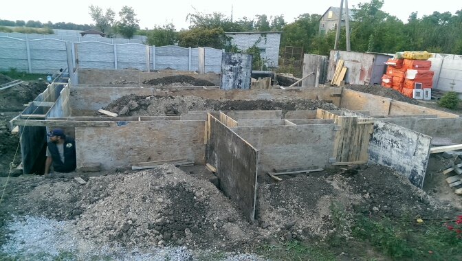

Тьфу, тьфу, чтобы не сглазить... но представьте, что опалубка не выдержала и разорвалась (по-моему Вы где-то писали, что там около метра в высоту):
1) насос... ждать не будет, максимум полчаса, иначе бетон в шланге схватится... сольёт оставшийся бетон на землю и уедет... Вы - один, помочь некому...
2) миксер и гоблины... миксер может ждать сколько угодно... и Вы не один, есть кому поправить опалубку и спасти ситуацию.
ПС. ... я бы сделал выбор в пользу второго варианта.

да ты знаешь , хер его знает . реально опалубку такой высоты чтоб лить не глядя надо делать с 50ки , и распирать хорошо , а это дорого . поэтому ты наверное сделал с 25ки усилив брусом . лей аккуратно , бетон реально блин тяжелая штука . 2 тонны на 1 куб .
Высота 1 - 1,15 м. Опалубка из доски 30-ка, брус 50*80 через 600 мм и, кое-где меньше, так как пришлось добавлять вертикальный брус при установке шпилек (не везде брус совпал). Шпильки М12, 2 ряда. Распорки по всему периметру из бруса 70*70, 50*80. Сейчас через 1,2 метра, но добавлю еще и между ними.
И сверху еще бруски будут прибиты.

И внизу еще, примерно, 30 см присыпано грунтом.

все равно осторожно . не торопись доливать до верха , дай разогнаться , сесть . рядами по кругу .

Так и планировали, по всему периметру, равномерно, в несколько проходов.

Был, видел... узрел один нюанс, который убивает все споры на корню, а именно - верх установленной опалубки является нулевой отметкой для бетона... другими словами, гонять бетон лопатами по опалубке не получится... а по сему выбор однозначный - бетононасос. Распорки нужно участить, показал где именно.
ПС. ...а я бы всё-равно добавил везде по одной-две доски и залил бы вручную... имхо.
