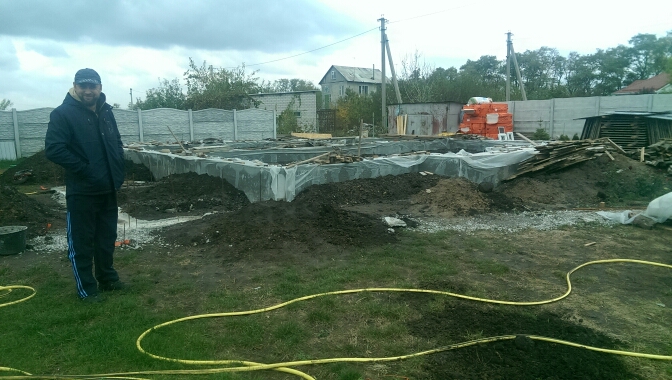

Две недели назад залили в Подгородном фундамент по проекту "Обитель ангелов". Высота фундамента 1,6 м. Общий периметр 10,65*11,4. Залили 51 м3 бетона миксерами за пять часов в период с 10,30 до 15,30 БЕЗ использования бетононасоса вручную (муж, сын и три рабочих). Все прекрасно и удачно с учетом что за езд только с двух сторон
