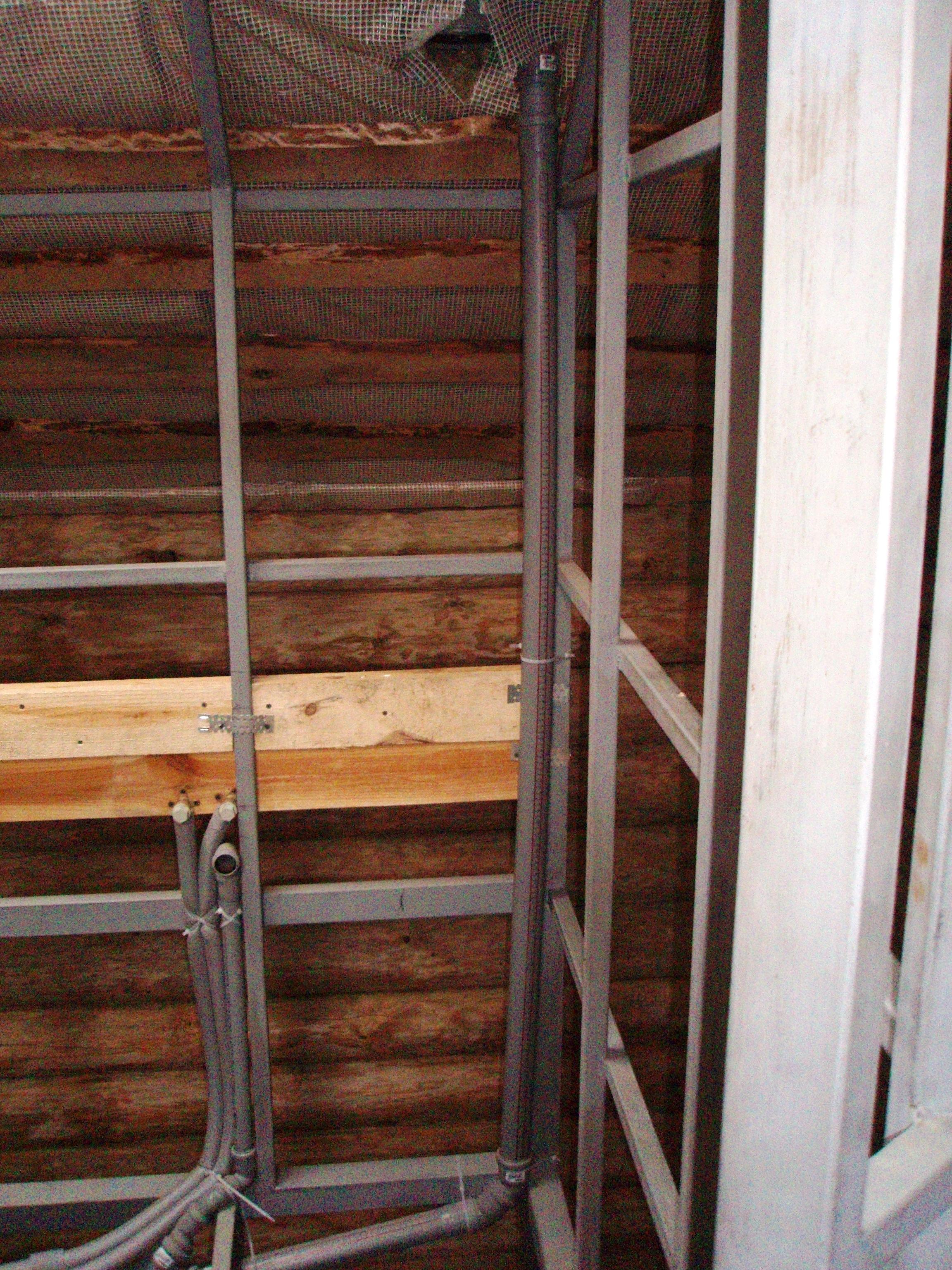

B.S.V. Опубліковано: 24 вересня 2010 Поділитись Опубліковано: 24 вересня 2010 дякую за швидку реакцію! у мене якраз два санвузла + Наша маленька сімя на даний момент налічує лише двох осіб. Але вона має зростати) Отож можна оцю 50-ку провести відразу з септика підняті по хаті вверх і вивести через одну з вентиляційних труб? Тут вже було питання про горизонтальні ділянки, але я не повністю зрозумів під яким кутом прокладати трубу? Вот так приходиться делать, когда забывают за фан. 1 Посилання на коментар Поділитися на інших сайтах More sharing options...

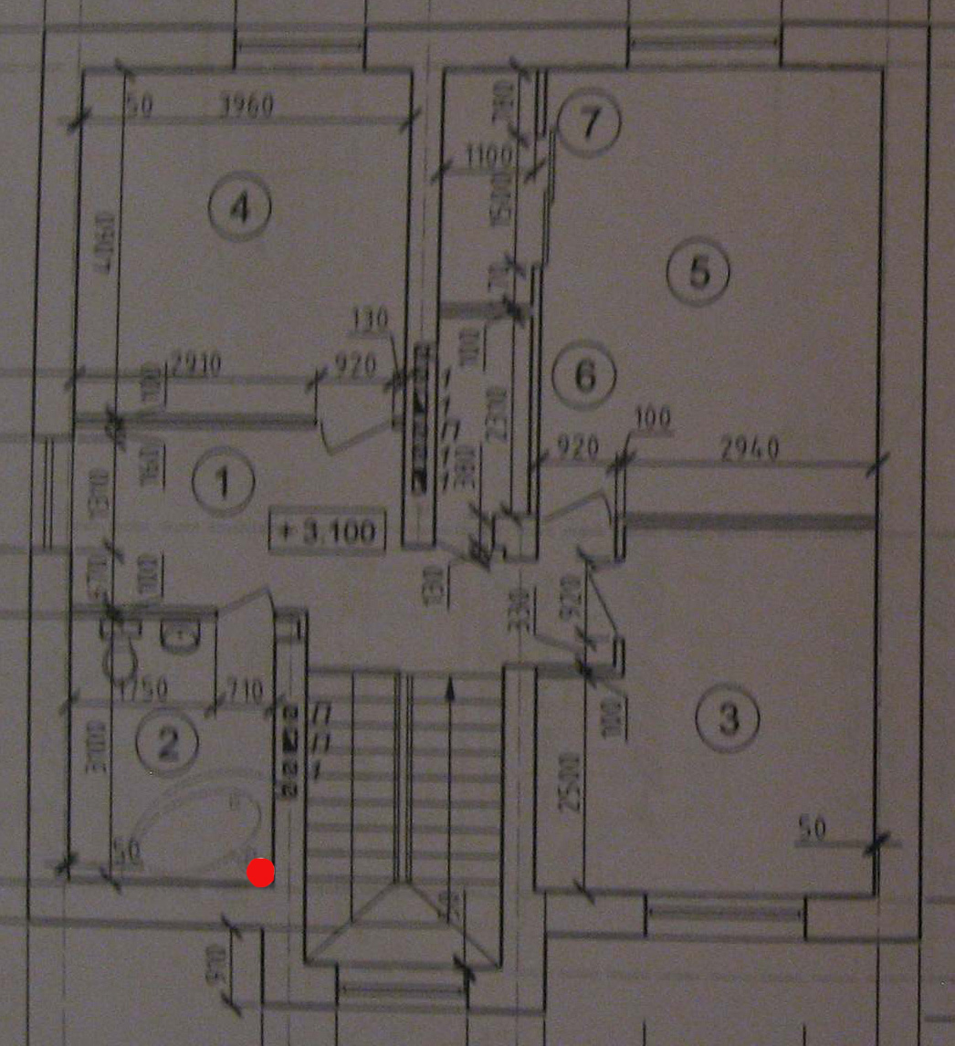

yoojin Опубліковано: 25 вересня 2010 Поділитись Опубліковано: 25 вересня 2010 Ситуация такая: дом 2 этажа, 2 с\у, канализация центральная, до уличной магистрали (д.160) около 8 метров. Конечно же при проектировании и постройке о вопросах канализации никто не думал, грибка на крыше нет. Вариант вывода стояка на чердак только один. Насколько критично отсутствие вывода трубы? Можно обойтись клапаном? Посилання на коментар Поділитися на інших сайтах More sharing options...
B.S.V. Опубліковано: 26 вересня 2010 Поділитись Опубліковано: 26 вересня 2010 Ситуация такая: дом 2 этажа, 2 с\у, канализация центральная, до уличной магистрали (д.160) около 8 метров. Конечно же при проектировании и постройке о вопросах канализации никто не думал, грибка на крыше нет. Вариант вывода стояка на чердак только один. Насколько критично отсутствие вывода трубы? Можно обойтись клапаном? Можно обойтись и клапаном. Но у Вас же недалеко проходят вентиляционные шахты. Неужели в какую нибудь из них нельзя всунуть 50-ку и поднять повыше. 1 Посилання на коментар Поділитися на інших сайтах More sharing options...
yoojin Опубліковано: 26 вересня 2010 Поділитись Опубліковано: 26 вересня 2010 Можно обойтись и клапаном. Но у Вас же недалеко проходят вентиляционные шахты. Неужели в какую нибудь из них нельзя всунуть 50-ку и поднять повыше. Из тех четырех каналов один - это гильзованый нержавейкой дымоход, два - собственно вентканалы санузлов, гильзованые канализ. трубой д.110 (сидят плотно, уже нихрена не всунешь), и вентканал топочной в цокольном этаже. Но туда че-то не хочется ничего вставлять. Посилання на коментар Поділитися на інших сайтах More sharing options...
B.S.V. Опубліковано: 27 вересня 2010 Поділитись Опубліковано: 27 вересня 2010 Из тех четырех каналов один - это гильзованый нержавейкой дымоход, два - собственно вентканалы санузлов, гильзованые канализ. трубой д.110 (сидят плотно, уже нихрена не всунешь), и вентканал топочной в цокольном этаже. Но туда че-то не хочется ничего вставлять. Варианта 3. 1-Впаять в 110 трубу нижнего санузла 50 отвод. 2-Вывести 50 трубу в вентиляцию топочной. 3-Ставить клапан под ванной. Решать Вам. Я лично, правда предупреждая заказчиков, делаю варианты 1 и 2. Первый предпочтительней, но если гильза из полипропилена, который паяется. Посилання на коментар Поділитися на інших сайтах More sharing options...
