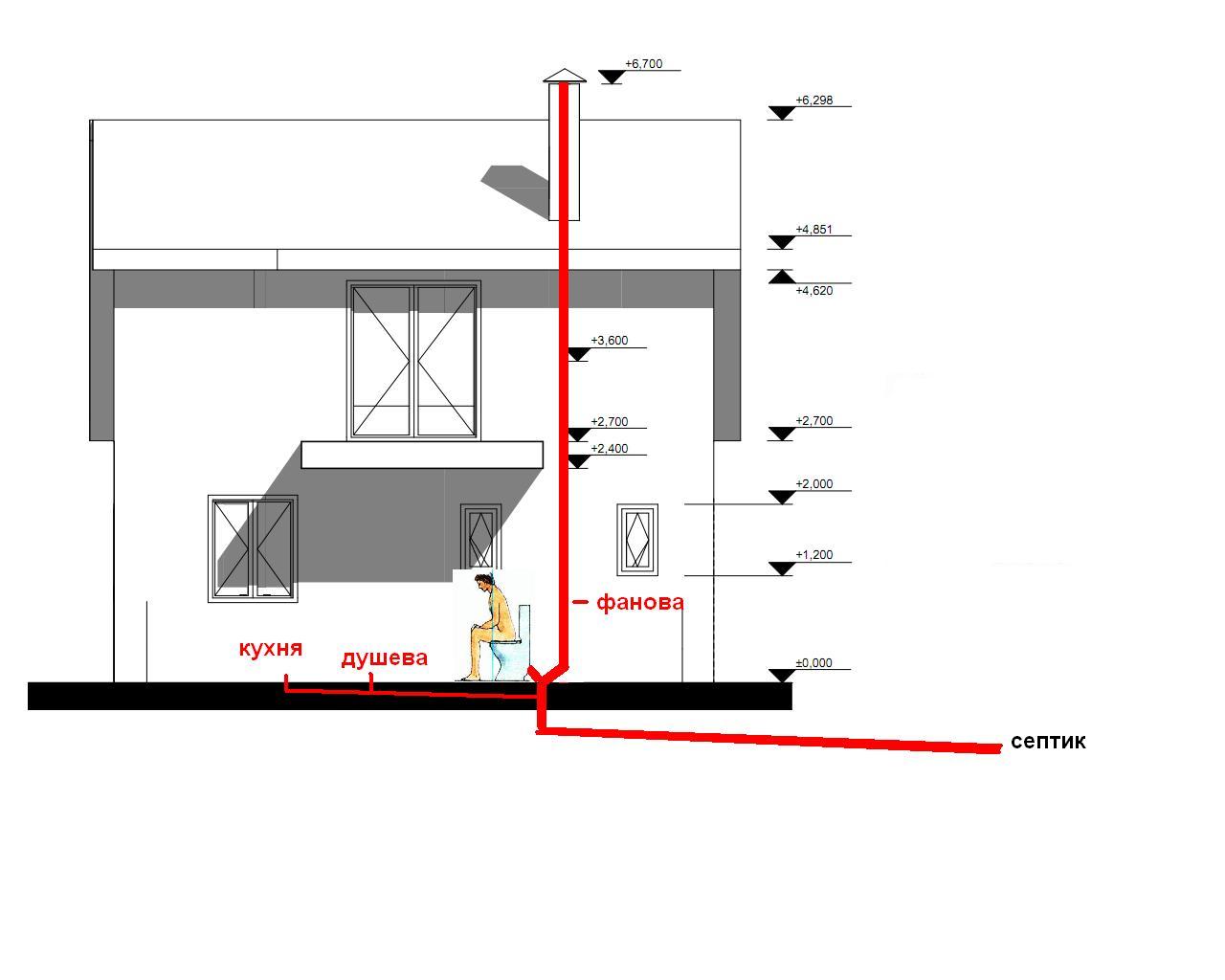

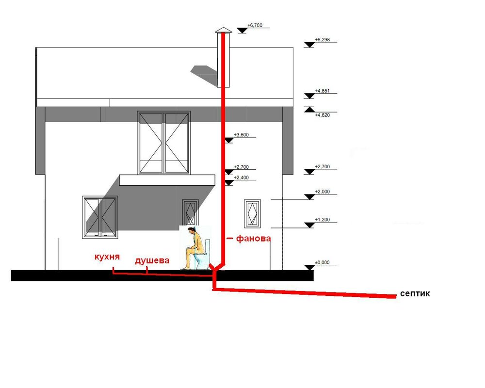

Доброго дня. Дійшли до етапу кладки вентиляційної шахти і треба робити закладну на фанову трубу. Прошу поради, чи правильно так буде приєднати до стоку фанову трубу, чи під кутом не можна повертати.
Заздалегідь вдячний.
В общей шахте хотите вывести? Рядом с обычной вентиляцией выводить нельзя - может запах затягивать обратной тягой. И грибок над трубой не нужен - в морозы возможно намерзание конденсата и перекрытие вентиляционного стояка.
В одну шахту думаємо вивести фаонову і від газового котла.
А фановая не сплавится?
