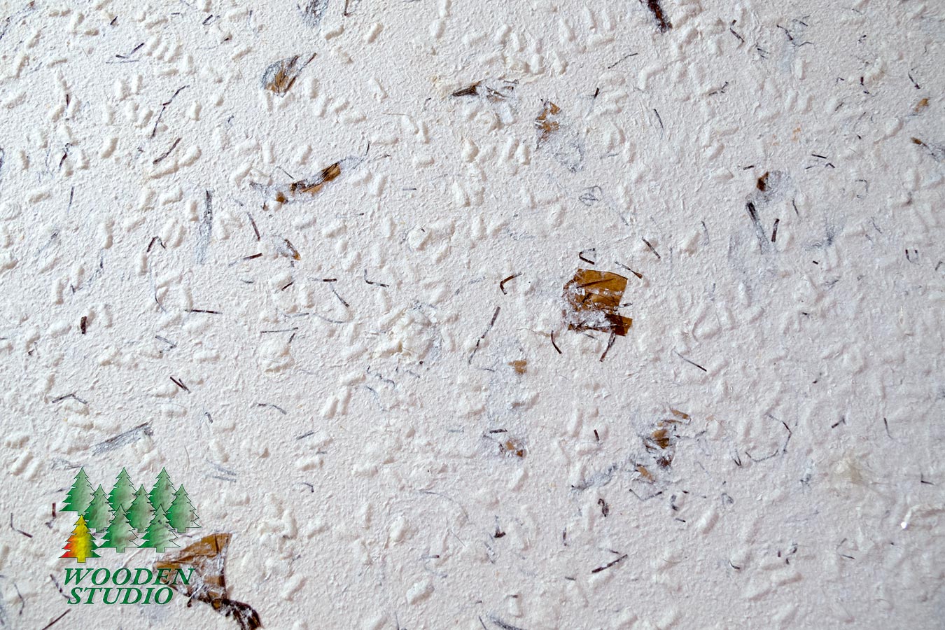

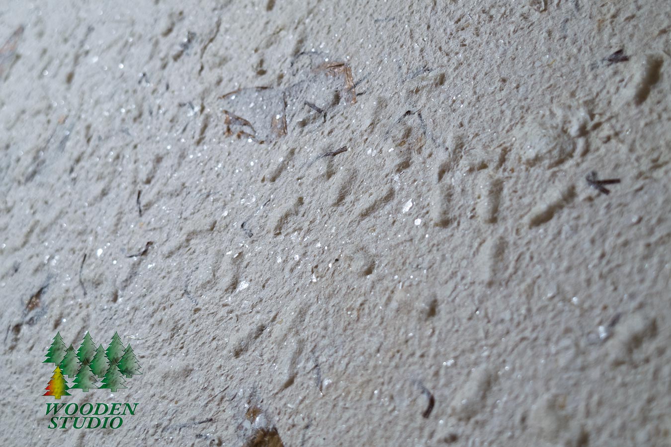

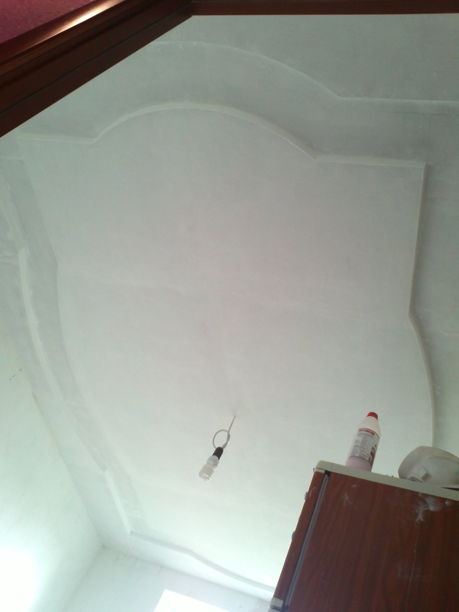

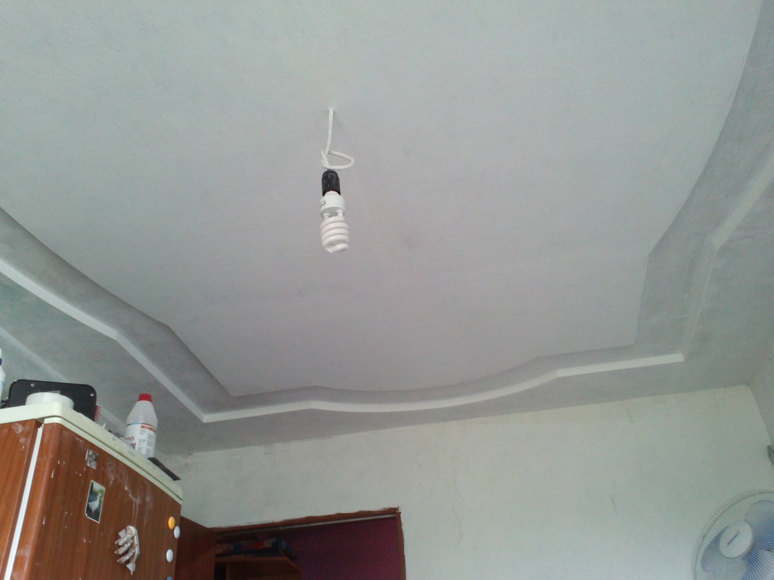

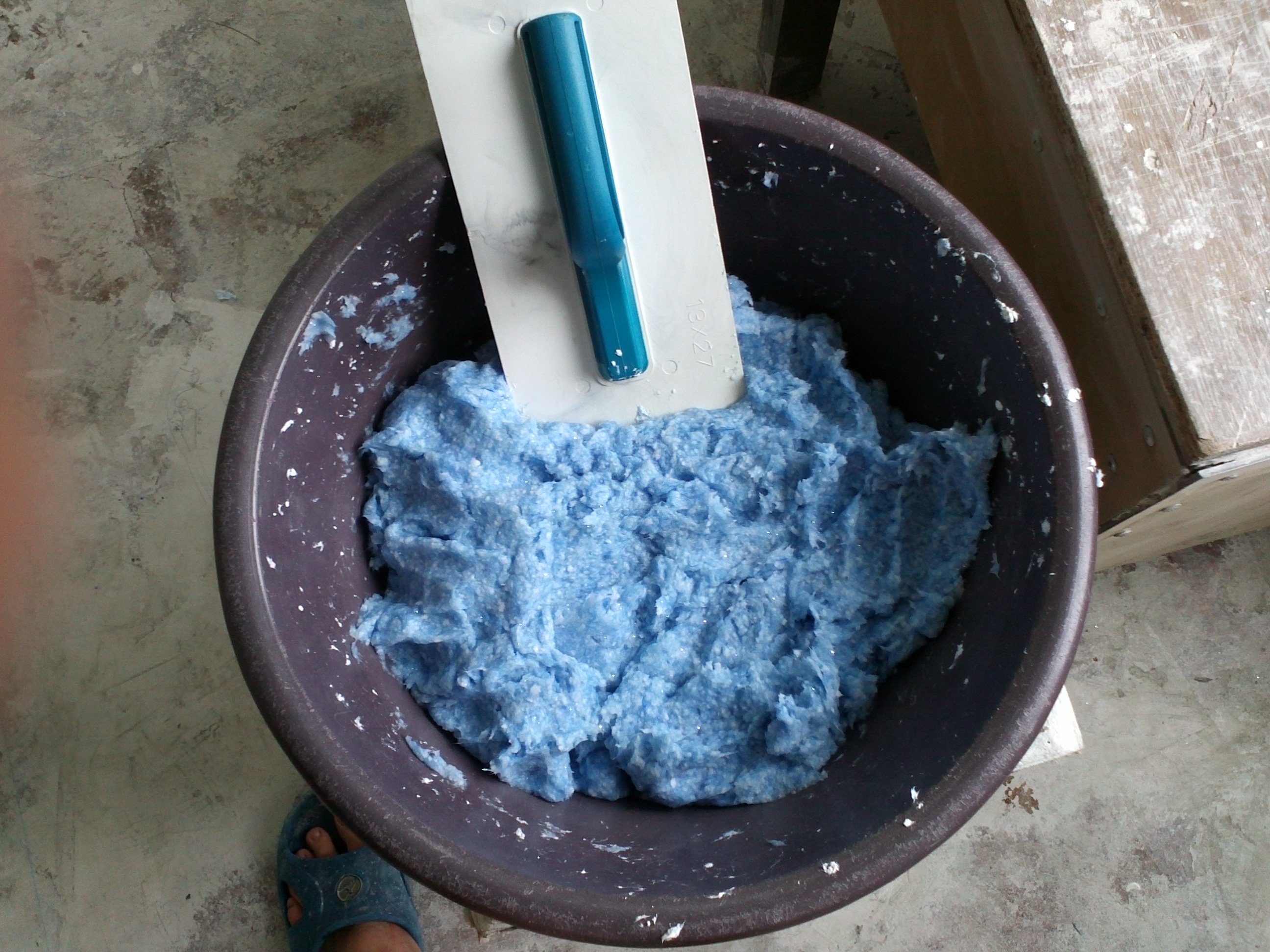

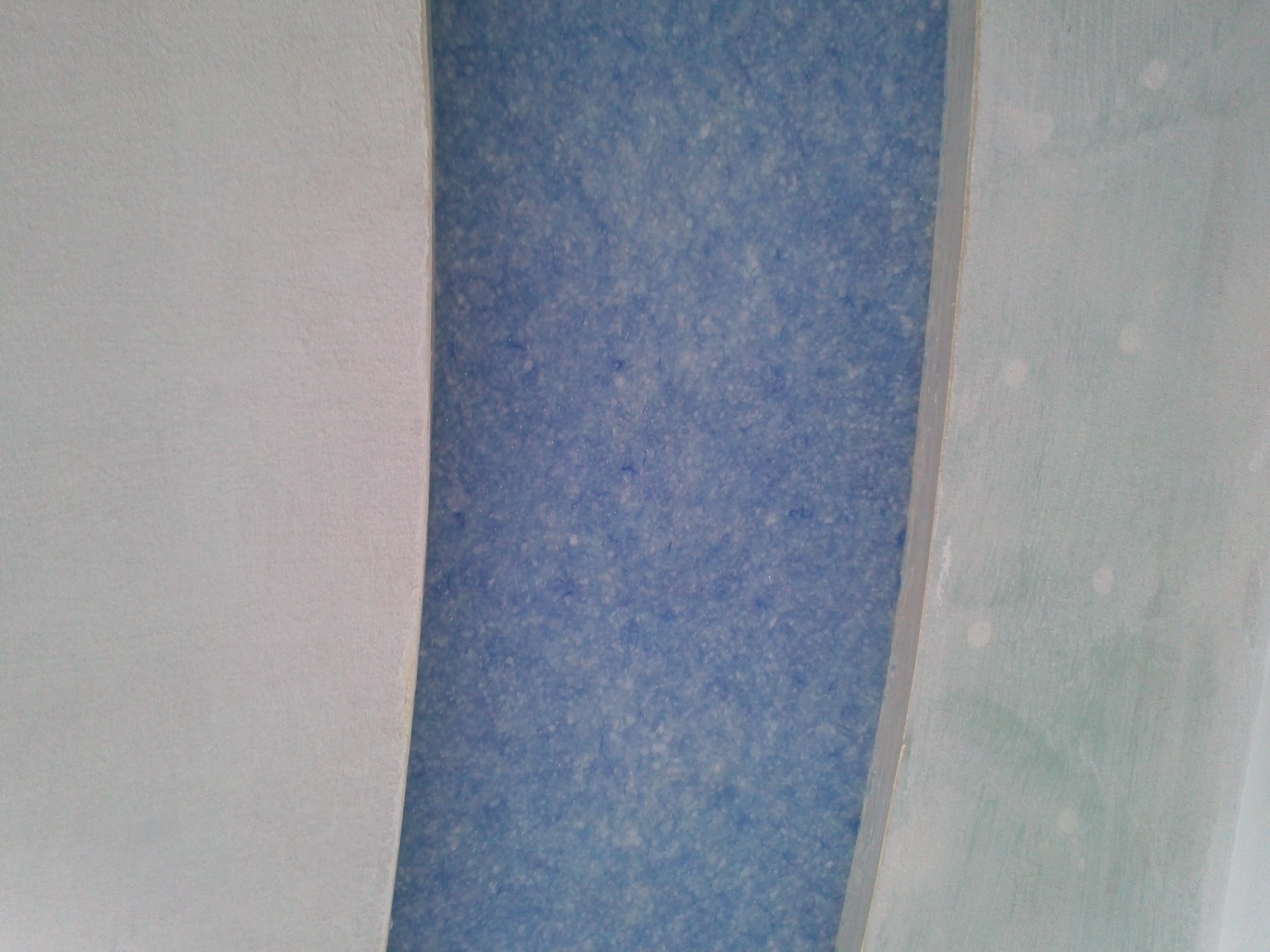

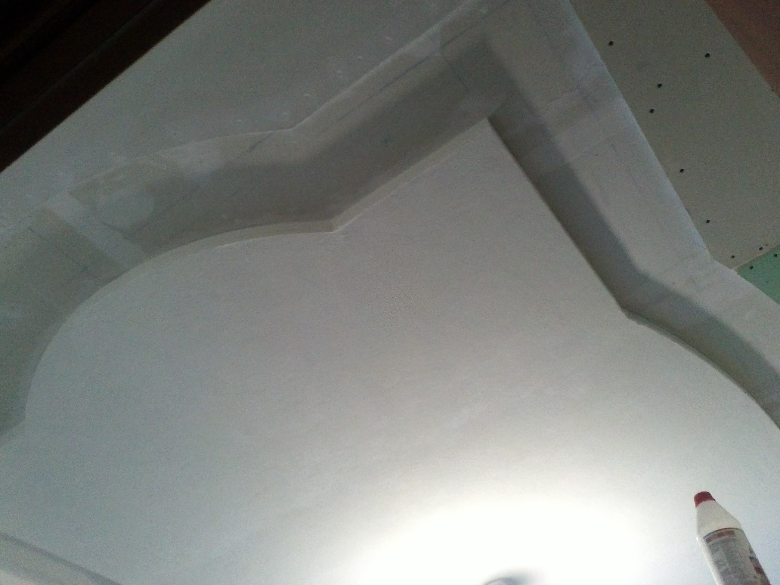

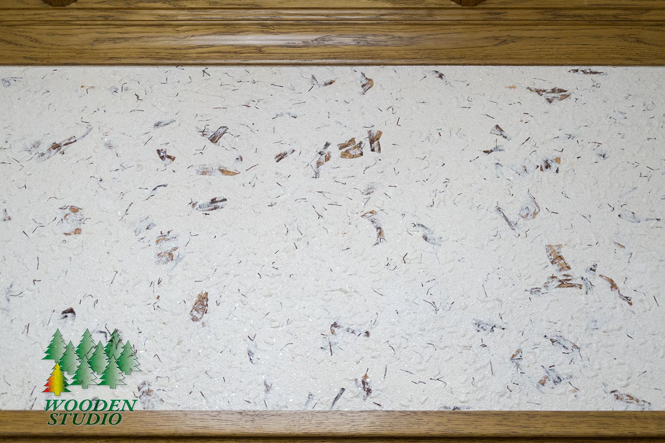

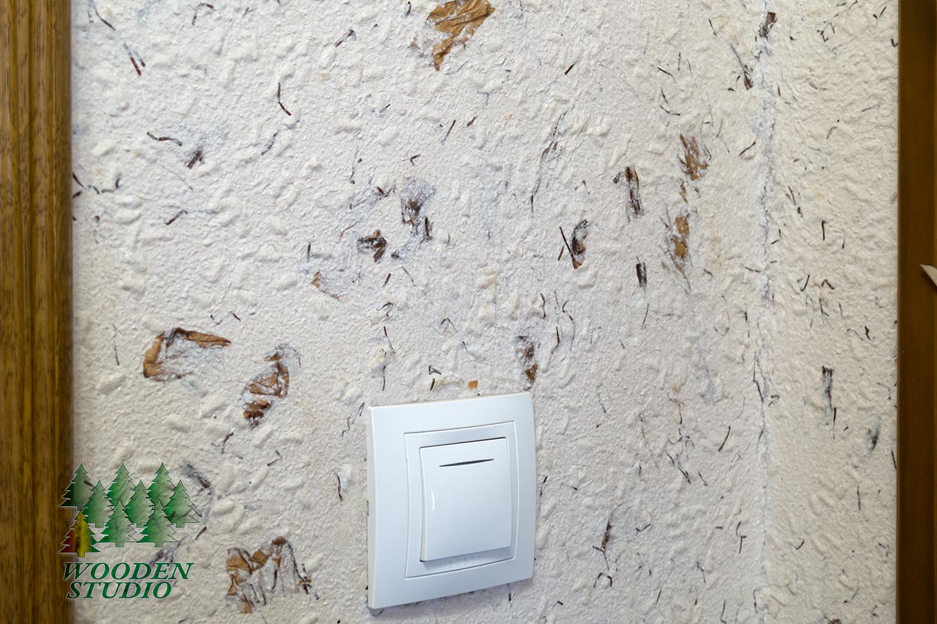

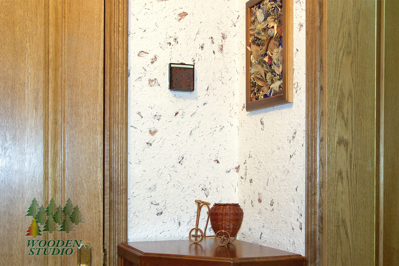

На фоні капітального ремонту, довго думали над фінішним оздобленням стін. Дуже не хотілось знову клеїти шпалери - банально. Початково схилялись до фарбування. Передумали після калькуляції ... вирівнювання стін + фарба (стійка до забруднень коштує дорого).
Проаналізуваши інформацію про рідкі шпалери (шовкову штукатурку) вирішили зупинитись на них. На сьогодні зроблено стіни у трьох приміщеннях ....
Зважаючи на те, що руки ростуть з плечей та наявний досвід штукатурних робіт, хоча по роду занять я далекий від будівництва, підготовчі роботи та нанесення рідких шпалер проводились власними силами. Результатом задоволені ....
Переваги:
- стіна на дотик тепла, на відміну від класичних шпалер - холодна;
- будь-яке забруднення чи пошкодження легко усувається. Достатньо замочити та розгладити мастерком пошкодженну ділянку чи зняти, при забрудненні, та нанести нові рідкі шпалери. Всі знають чим закінчуються подібні історії з класичними шаплерами ...
- відсутні стики. По і-нету ходить думка, що за один підхід потрібно наносиити шпалери від кута до кута, а інакше - видно стик. Нічого подібного - після висихання жодних стиків.
- дуже естетично можна підігнати під багет та вимикачі, розетки.
Недолік:
- на зовнішні кути потрібно клеїти кутники. Ідеально підігнати рідкі шпалери не вийде.
Пару фото.

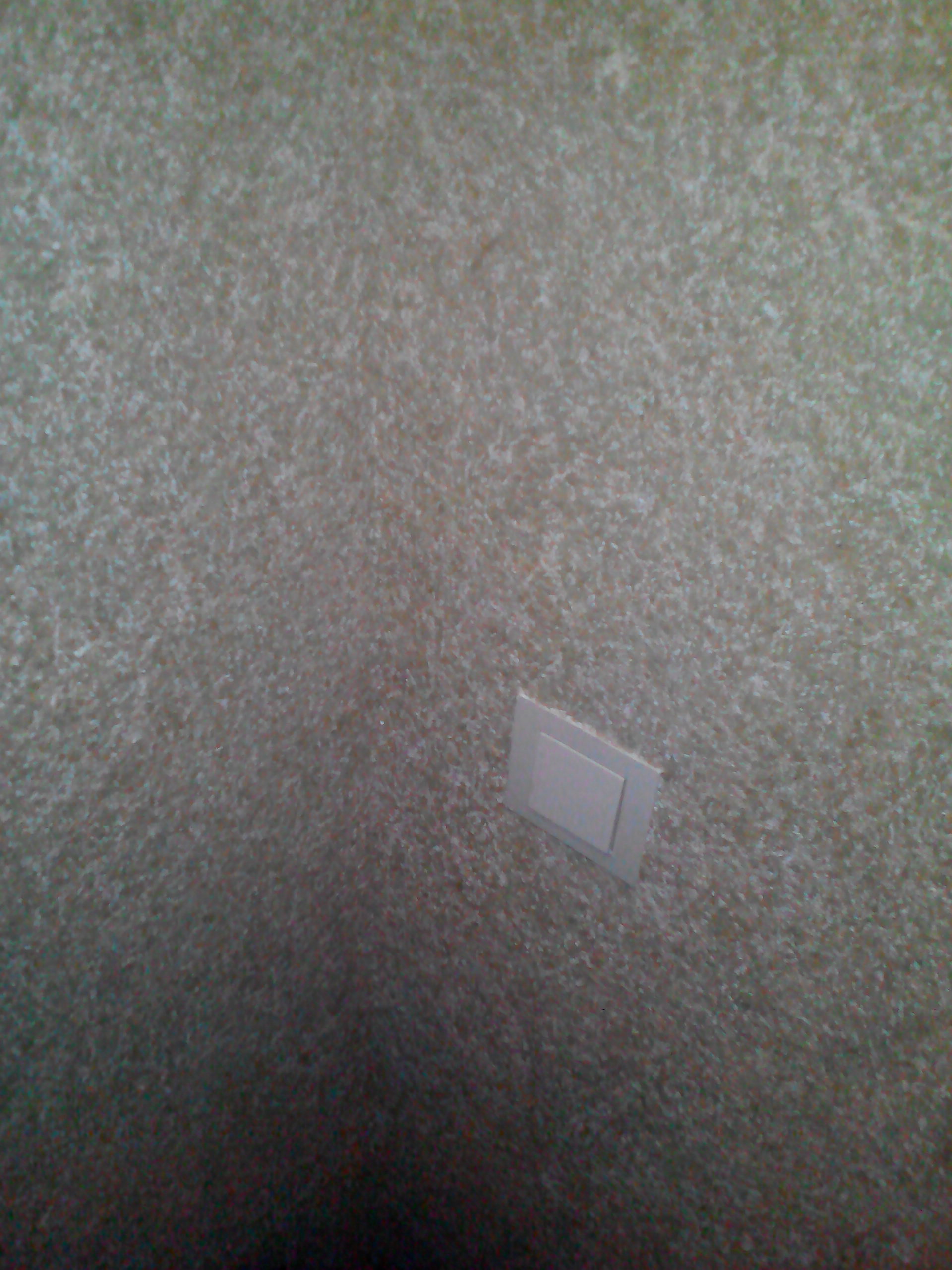

Врважeння нe змінилось. Всe ок. Тільки біля вимикачів щатирається. Потрібно відразу захист ставити.

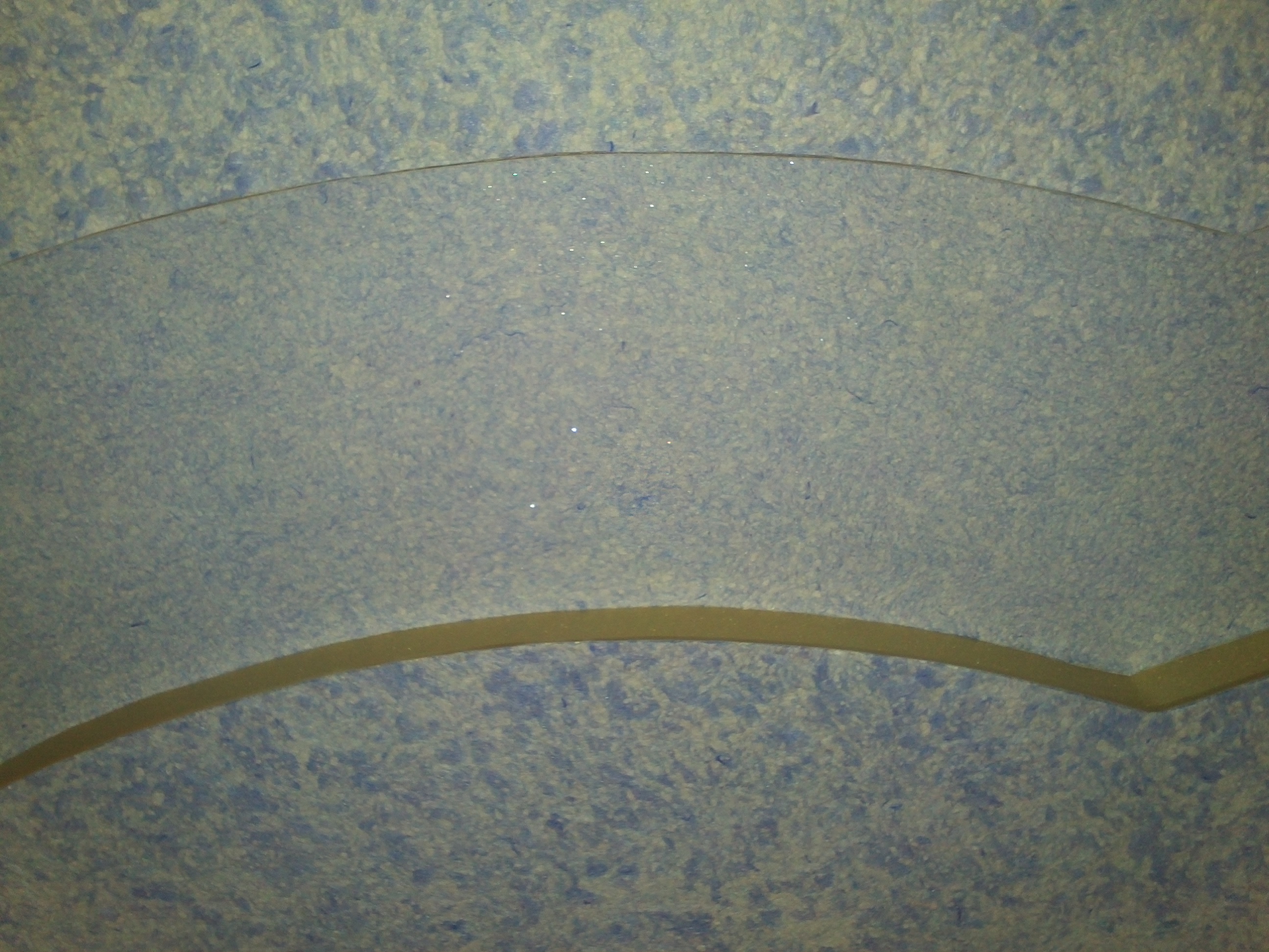

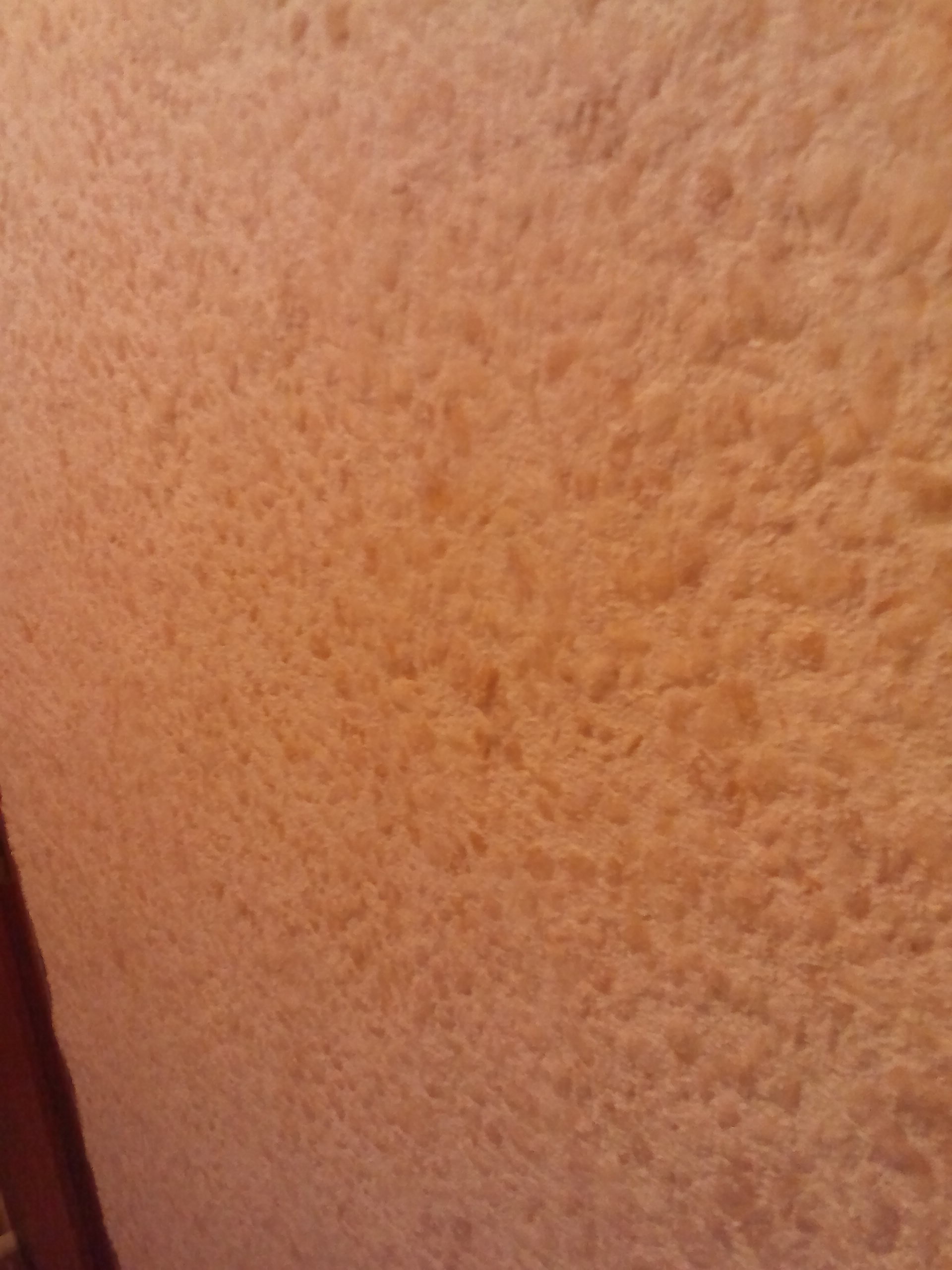

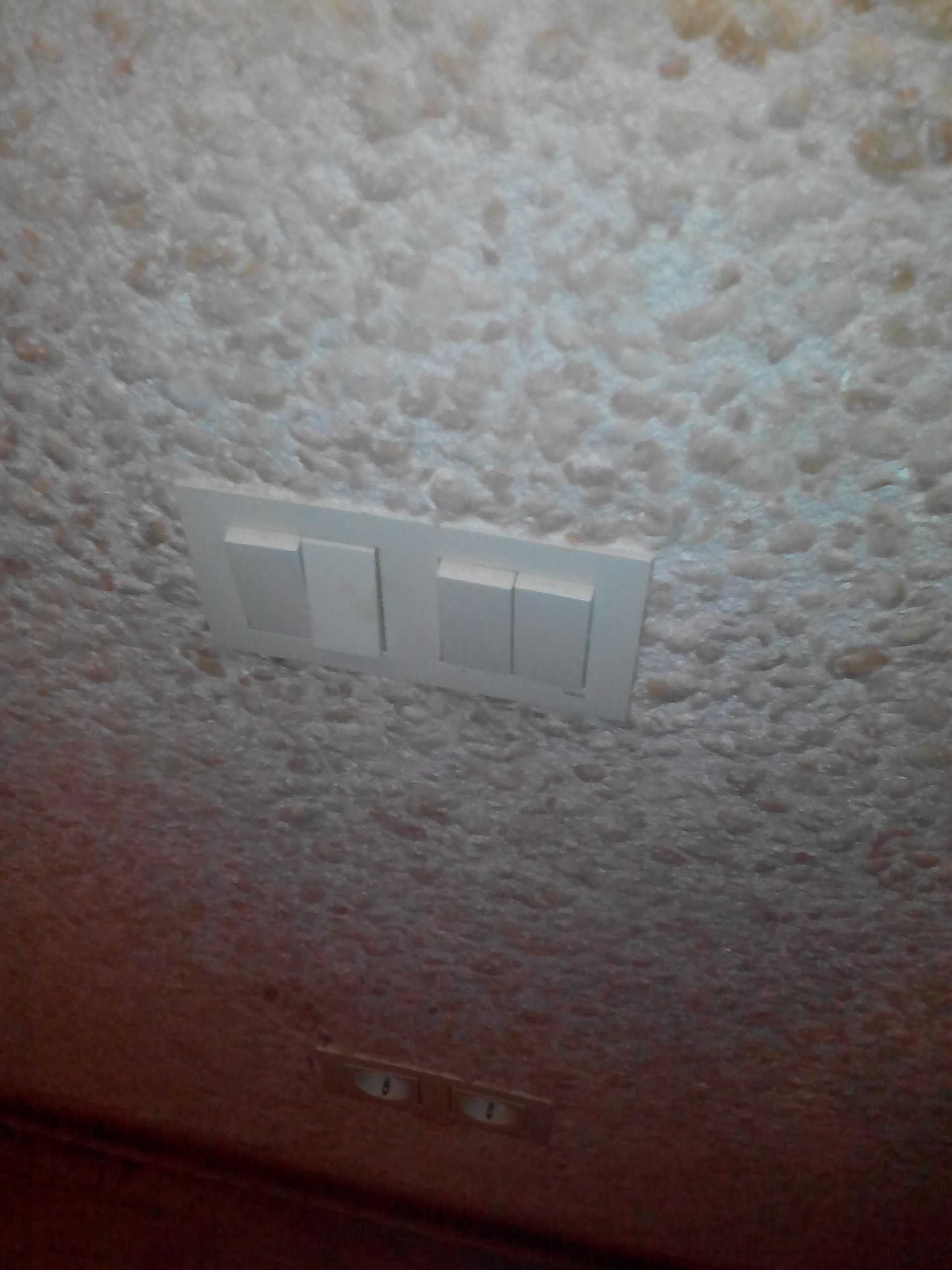

Немного добавлю впечатлений. Клеили натуральные «жидкие» обои в 2001 году. Архивное фото того времени. На днях сделаю фото сегодняшнего состояния ;)

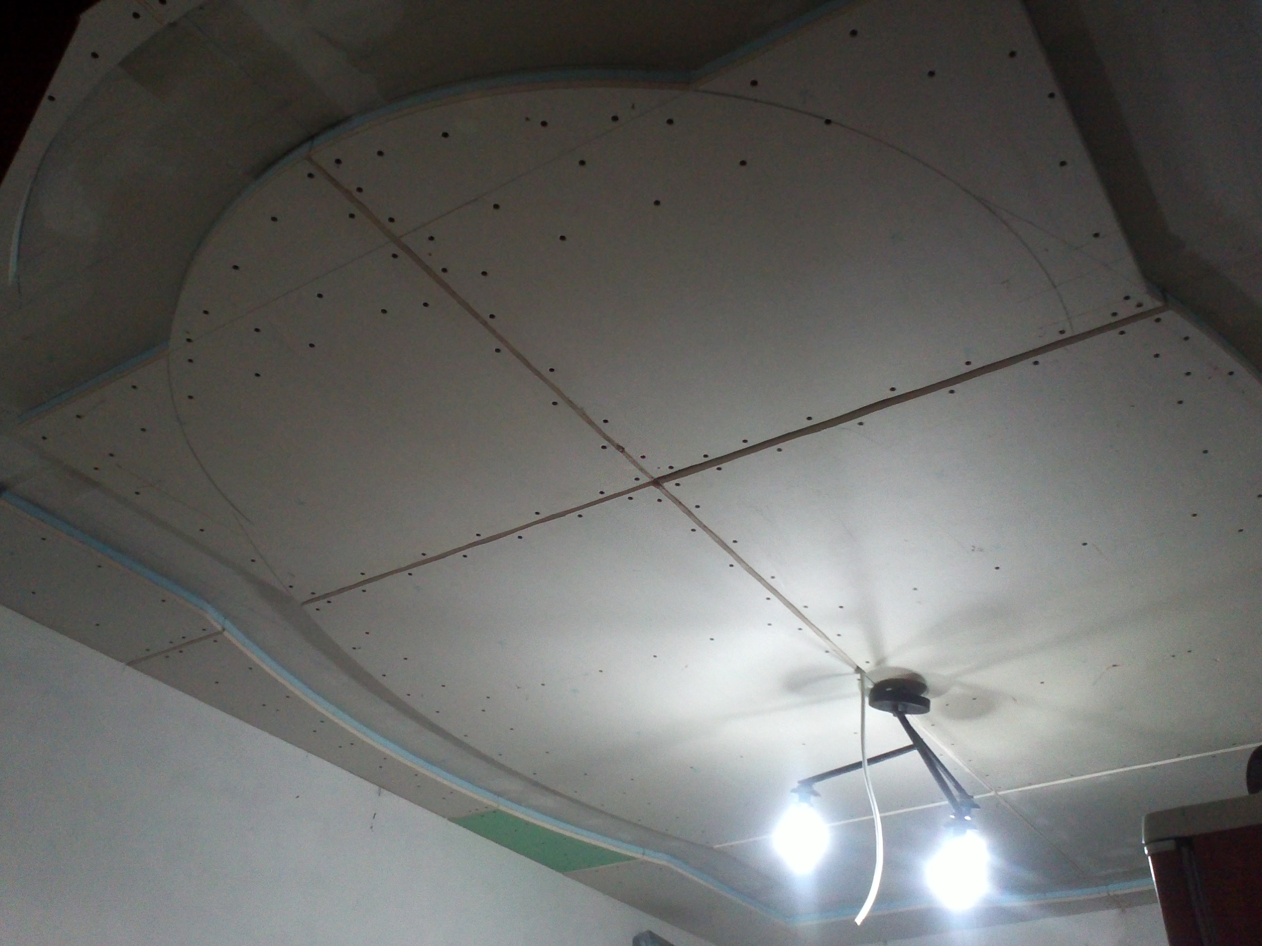

Делал себе потолок (сам). Стоят 4 года, без изменений. Перед нанесение жидких обоев грунтовал CERESIT CT 16(белый, водостойкий(на смолах)-что обязательно, очень прочный грунт с кварцевым песком) Но сейчас в магазине и на сайте вроде под ст-16 просто грунт краска. Когда высохнет не отодрать и как наждак-все костяшки потер. Наносить как написано, только кистью-эксперементы ни к чему не привели. И обои ложаться на него просто отлично. Просто на стену пробовал наносить- свозятся.
Добрался до упомянутого помещения с фотоаппаратом.
Никаких изменений в худшую сторону за 15! лет не произошло. Даже после усадки дома, трещина в углу не особо просматривается. В целом впечатления пронизаны позитивом!
Наносил собственноручно, но тогда сделал прозрачную терку. Мне было легко контролировать через оргстекло наносимый слой без пропусков.
