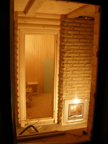

AndrejKiev Опубліковано: 20 липня 2007 Поділитись Опубліковано: 20 липня 2007 Насчет топки из комнаты отдыха. Поскольку это не котельная, то за раз уходит всего 3 -4 охапки дров. Мусора не много. Все это компенсируется видом пламени и треском горящих дров, что создает очень комфортную атмосферу. Насчет дымохода, у меня так и сделано. Балка перекрытия получилась прямо над дымоходным отверстием печки. Но я угол сделал прямо от каменки. Насчет тяги не переживайте. Страшно поддувало открывать, так реветь начинает. Окошко покупали по отдельностию само окно в столярном цехе ~ 300 Грн. А стеклопакет на фирме. ~ 300 Грн. Но думаю, что можно было и простое не закаленное стекло было ставить, тогда в 3 раза дешевле получается. Посилання на коментар Поділитися на інших сайтах More sharing options...

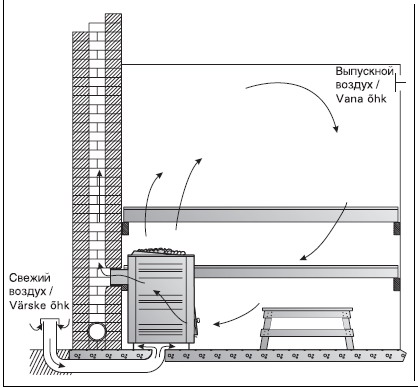

saspurs Опубліковано: 19 вересня 2007 Поділитись Опубліковано: 19 вересня 2007 Вопрос: если подача дров будет из соседнего с сауной помещения – свежий воздух лучше подавать под топкой (т.е. в смежной с сауной комнате отдыха) или непосредственно под каменкой (т.е. в самом помещении сауны)? И еще: нужно ли делать сифон-слив в районе каменки? Посилання на коментар Поділитися на інших сайтах More sharing options...
alyak Опубліковано: 19 вересня 2007 Поділитись Опубліковано: 19 вересня 2007 Вопрос: если подача дров будет из соседнего с сауной помещения – свежий воздух лучше подавать под топкой (т.е. в смежной с сауной комнате отдыха) или непосредственно под каменкой (т.е. в самом помещении сауны)? Куда подача свежего воздуха ? Подают свежий воздух под лавки , и воздух нужен для горения . О чем идет речь ? Если для горения - то через щели и обычную вентиляцию . Посилання на коментар Поділитися на інших сайтах More sharing options...
saspurs Опубліковано: 19 вересня 2007 Поділитись Опубліковано: 19 вересня 2007 Воздух для горения рекомендуют подавать снизу, т.е. непосредственно под топкой. Единственное что смущает - если загрузка дров из смежного помещения, свежий воздух все равно подаётся в сауну под каменку или его подавать под местом загрузки дров? Посилання на коментар Поділитися на інших сайтах More sharing options...
alyak Опубліковано: 19 вересня 2007 Поділитись Опубліковано: 19 вересня 2007 Воздух для горения рекомендуют подавать снизу, т.е. непосредственно под топкой. Единственное что смущает - если загрузка дров из смежного помещения, свежий воздух все равно подаётся в сауну под каменку или его подавать под местом загрузки дров? да ... вы слишком все усложняете . Нигде не делайте , у вас все равно будет окна/двери - этого достаточно . Или обычная самая обычная вентиляция . На схеме это сделано чтоб воздух холодный в саму сауну не попадал . А вот что важно чтоб вентиляция была и внутри сауны , там делается очень небольшой канал чтоб тоже тепла много не уходило . Посилання на коментар Поділитися на інших сайтах More sharing options...

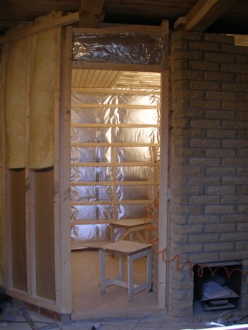

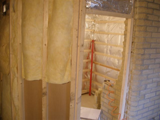

ROM Опубліковано: 15 серпня 2008 Поділитись Опубліковано: 15 серпня 2008 вопрос: нужна ли контробрешетка по фольге? кто сам делал? Посилання на коментар Поділитися на інших сайтах More sharing options...
Юра_ Опубліковано: 15 серпня 2008 Поділитись Опубліковано: 15 серпня 2008 Просьба модераторам присобачить ветку сверху что бы ее легко было найти!!!! Посилання на коментар Поділитися на інших сайтах More sharing options...
AndrejKiev Опубліковано: 15 серпня 2008 Поділитись Опубліковано: 15 серпня 2008 вопрос: нужна ли контробрешетка по фольге? кто сам делал? dom-moy-dom.narod.ru/ban.html Посилання на коментар Поділитися на інших сайтах More sharing options...
ROM Опубліковано: 15 серпня 2008 Поділитись Опубліковано: 15 серпня 2008 dom-moy-dom.narod.ru/ban.html дяк Посилання на коментар Поділитися на інших сайтах More sharing options...
LM Опубліковано: 16 серпня 2008 Поділитись Опубліковано: 16 серпня 2008 Вот интересующий фрагмент моей баньки: В предбаннике на потолке тоже сделана пароизоляция из фольги, контрейки, воздушный зазор, вагонка. Все стыки фольги проклеены аллюминиевым скотчем. Посилання на коментар Поділитися на інших сайтах More sharing options...
