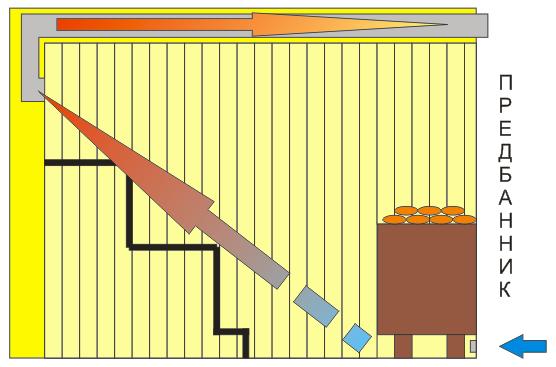

Очень насущный и срочный вопрос!
Делают у меня строители сауну, размеры 1.8х1.8 потолок 2.1. Рукав вентиляции провели от воздуховода (идет на крышу) в противоположный угол от места где будет стоять электрокаменка. Отверстия для вытяжки находится на потолке и оно одно ! Приток воздуха, я понял, будет через щель в двери.
Вопрос: для воздухообмена нужно ли еще одно вентиляционное отверстие под лежаком. И если да - куда оно должно отводить ? Или хватит 1 вент. отверстия в потолке ?
Если можно вызват спеца по саунам на место работ - готов оплатить и визит и консультацию.
Спасибо.
Схематично, это выглядит так:

Я б Вам советовал бы обязательно сделать приточное отверстие под каменкой, а на противоположной стене- гофрой вдоль стены и над потолком сауны.
Если вентиляции нет, то каменка будет греть воздух только вокруг себя, прогревая пространство сауны крайне медленно (нет перемешивания воздуха). Если электрокаменка с автоматическим поддержанием температуры, то можно наблюдать и такую картину: каменка начинает отключаться, "решив", что воздух прогрелся до вполне достаточной температуры (в то время как прогрелось только пространство около неё), а на полках будет еще "холодновато" для того, чтобы начинать париться.

У меня электрокаменка стоит недалеко от двери (сантиметров 40). Я планировал оставить между дверью и полом щель, через которую будет проникать свежий воздух из предбанника. А сделать гофру по стене, к сожалению, не позволяет пространство. У меня там внешняя стена (около полок) и расстояние в притык, гофру не разместить.
Вытяжная вентиляция идет на вытяжную трубу на крыше.
Разве не будет движения воздуха ?
Подскажите плиз . Где должна быть вытяжка : на уровне верхнеи лавки как у вас или под потолком??
Я просто думаю, что если выходное отверстие расположить под потолком, то тёплый воздух от каменки будет подниматься вверх и сразу же уходить. По-моему, циркуляции не будет.
Некоторые делают вытяжную ещё ниже, между полками. Но,наверно, к задвижке добираться не очень удобно..
Фиг знает.. Может и будет, сразу в трубу..
Ни разу не делал так. Не помню где читал, но запомнил- откуда взял, туда и отдай. Поэтому всегда беру холодный воздух под каменку из соседнего помещения (ко или душевая), и туда же вывожу тёплый воздух..
... Не помню где читал, но запомнил- откуда взял, туда и отдай. Поэтому всегда беру холодный воздух под каменку из соседнего помещения (ко или душевая), и туда же вывожу тёплый воздух..
Только хотел задать подобный вопрос, а Вы уже ответили...:D
Спасибо за советы. Сегодня поручил строителям снять вагонку со стены частично и сделать отверстие в соседнюю комнату на уровне 50 см, диаметром 100м. Как раз отверстие под лестницей получилось , незаметно.
Гофру вывел в комтнату в угол на высоту 2.5м. Отверстие воздухозаборника сделали тоже под каменкой диаметром 100м.
Вот теперь думаю нужно ли шибер ставить на впускное отвертстие или просто решетку ? Что посоветуете ?

т.е. так :
Я правильно понял ?

Т.е. так, я правильно понял ?
Понимаю, что тема уже довольно развита, но хочу предложить всё, что может касатся строительсвта сауны и бани. От материала до работ.
Буду следить!
Правильно:good:
И ещё, если не трудно-уточните: "обратную вытяжку" а именно её забор с парилки, лучше делать на противоположной от котла стенке, а именно напротив каменки или напротив, но в противоположном от каменки углу ?
Собственно и выход вытяжки в предбанник: под потолком над забором в парилку (под каменкой) или же под потолком но в противоположном углу ?
Спасибо.

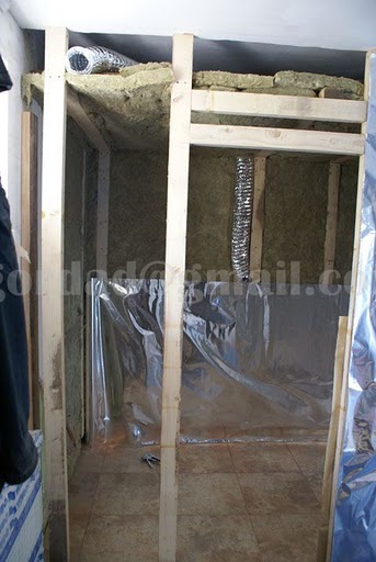

А вот так, как на фотке, могли б себе представить ? Т.е, между бруском обрешётки и фольгой, просто вставляете обрезки того же бруса и весь конденсатик с песней течёт себе под обрешёткой.
Согласен. Просто в моей схеме ситуация доведена до идеальной, поскольку горизонтальная обрешетка вообще не касаеться фольги. Ваш вариант экономически выгоднее, однако в промежутке между "брусочками" фольга всё же примыкает к горизонтальной обрешетке. Как мне кажеться, тут влага может задерживаться и вступать в контакт с древесиной. Вот и вся разница.
Но это всё ерунда по сравнению с потолком. Развивая теоретическую мысль далее, становится понятным, что с конденсатом на потолке дела обстоят гораздо хуже, поскольку возможности стекать вниз у него просто нет. Вернее, она есть, но скатываться влага будет, отнюдь, не на пол, как в случае с вертикальной поверхностью стен, а будет капать на обшивку потолка из самого центра вогнутого купола, образованного провисающей фольгой, прикреплённой к потолочной конструкции. Возможно, это можно компенсировать, придав потолочной конструкции вид некой двускатной крыши. Думаю, достаточно небольшого угла наклона плоскостей, тогда конденсат потечет в сторону вертикального слоя фольги на стенах и, далее, вниз, на пол. Кажеться так.
а что мешает расположить вагонку горизонтально? Обрешетка тогда ставится вертикально и конденсат легко стекает вниз.
Ничего не мешает. Более того, это сэкономит не только материал, но и позволит увеличить окончательный объём парилки.
Однако есть несколько моментов:
1) при такой конструкции каждая секция, образуемая обрешеткой, вагонкой и фольгированной поверхностью стены, оказываеться абсолютно изолированной от соседней такой же секции. Таким образом, циркуляция воздуха происходит только в пределах конкретной секции. В случае с двумя рядами обрешетки или вариантом с подставными "брусочками" все секции соединены в единое пространство под обшивкой, что должно существенно улучшить вентиляционные условия.
2) горизонт расширяет пространство, а вертикаль - визуально подымает потолок, что в сауне, при её размерах (210-220 см) весьма существенно.
3) могу представить,что количество отходов при горизонтальном расположении обшивки будет большим, поскольку при вертикальной все планки одной длины (высоты).
4) да и горизонтальные косяки, как мне кажеться, более заметны, чем вертикальные. Т.е. труда нужно приложить больше. Это я к тому, что это был совсем не аргумент "против", а просто мысль вслух :beer:
Кроме того, каждая планка вагонки находится в одном тепловом режиме
Не уверен, что для вагонки толщиной 10 мм это столь существенно, но, мысль, действительно, интересная и достойна обсуждения.
Могу даже добавить одно преимушество. Оно касаеться первого от пола ряда обшивки. Поскольку именно он будет находиться в более агрессивной среде, то и замена последнего ряда не представляет труда - нужно всего лишь заменить целую планку самого нижнего ряда, а не несколько сантиметров каждой планки в случае вертикальной обшивки, что, собственно, абсолютно нереально без полной её замены.
