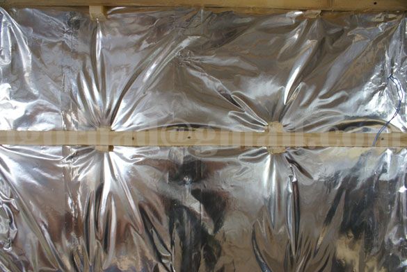

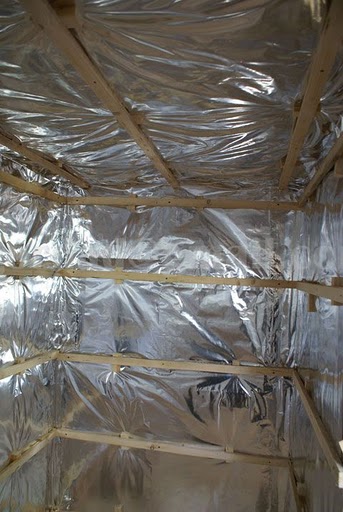

В физике не силён, но что-то меня смущает в функциональности фольги, расположенной под вагонкой. Зеркальная поверхность отражает инфракрасное излучение, которое исходит от источника тепла. И более никаких функций она выполнять не может. Получаеться, что единственное предназначение фольги - отражать инфракрасное излучение, исходящее от вагонки? А это действительно так уж нужно?
Нет, фольга здесь не для отражения тепла, а для пароизоляции. Алюминиевая фольга отличный термостойкий пароизолятор.
Спасибо! Если это, действительно, её основное предназначение, то аргумент кажеться мне убедительным, поскольку в Вашем ответе слово "термостойкий" - определяющее. Дело в том, что многие сравнивают получившуюся "офольгированную" кабинку с термосом. Здесь и кроеться подвох, как мне кажеться, - внешние свойства трактуються как практическое значение. Хотя, в итоге, заблуждение в этом деле ни на что не влияет. Просто было интересно. Ещё раз спасибо!

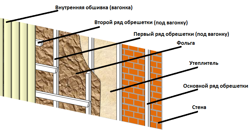

Таким образом, если принять "пароизоляцию" за основную функцию фольги, возникает вполне логичное требование к конструкции "пирога" стен сауны. Она должна быть таковой, чтобы конденсированный пар мог беспрепятственно и, главное, без вреда для всего деревянного, исчезать с поверхности фольги. Иными словами, вода под действием силы гравитации должна скатываться по поверхности фольги вниз, на пол. Правильно? Отсюда очевидна недопустимость горизонтального расположения первого ряда обрешетки, прилегающего к фольге, поскольку это создает препятствие на пути стекающей жидкости. Напрашиваеться вывод: 1) первый ряд обрешетки, прилегающий к фольге, должен быть, в обязательном порядке, только вертикальным и, в таком случае, 2) если крепление вагонки предполагаеться вертикальным, то, чисто технически, необходим второй слой обрешетки - горизонтальный - который, в свою очередь, попутно, существенно улучшит условия циркуляции воздуха под обшивкой сауны ибо все секции, образованные обрешеткой будут соединены в единое пространство.
Как думаете, имеет всё это какое-то практическое значение?
Вот читаю и нравятся мне Ваши8-) рассуждения.
А вот так, как на фотке, могли б себе представить ? Т.е, между бруском обрешётки и фольгой, просто вставляете обрезки того же бруса и весь конденсатик с песней течёт себе под обрешёткой..
А чтоб пар или кондесат не скапливался на фольге, то вагонку надо бить не до пола, а с зазором хоть 5 см.
